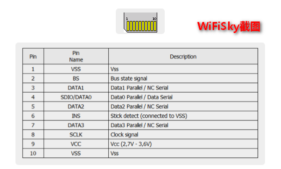

  MS卡(记忆棒)的针脚定义网上很难找,换了几个搜索引擎只搜到这样一份针脚定义图,分享出来,以供参考。就是不知道这个图针脚定义的对错,有待验证~
