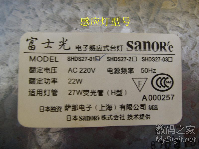

然而日本本土品牌的台灯也是标注了额定功率22W比灯管的27W功率小。
img.mydigit.net/Mon_1204/88_22508_43e6f5f30599c9e.jpg
这个也有待测试。现在还能买到松下和东芝的全新台灯。我买了个松下的镇流器试试替换良亮的。

新站不支持老站的图片,也是醉了。日本富士光台灯。
http://img.mydigit.net/Mon_1204/88_22508_43e6f5f30599c9e.jpg
现在竟然还有松下和东芝的全新27W台灯库存卖。这两个牌子应该算是日本本土高端台灯了。
