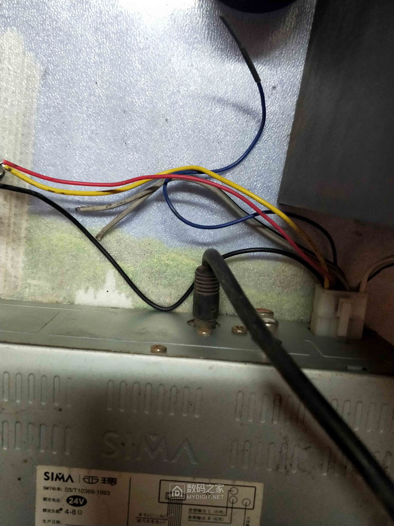

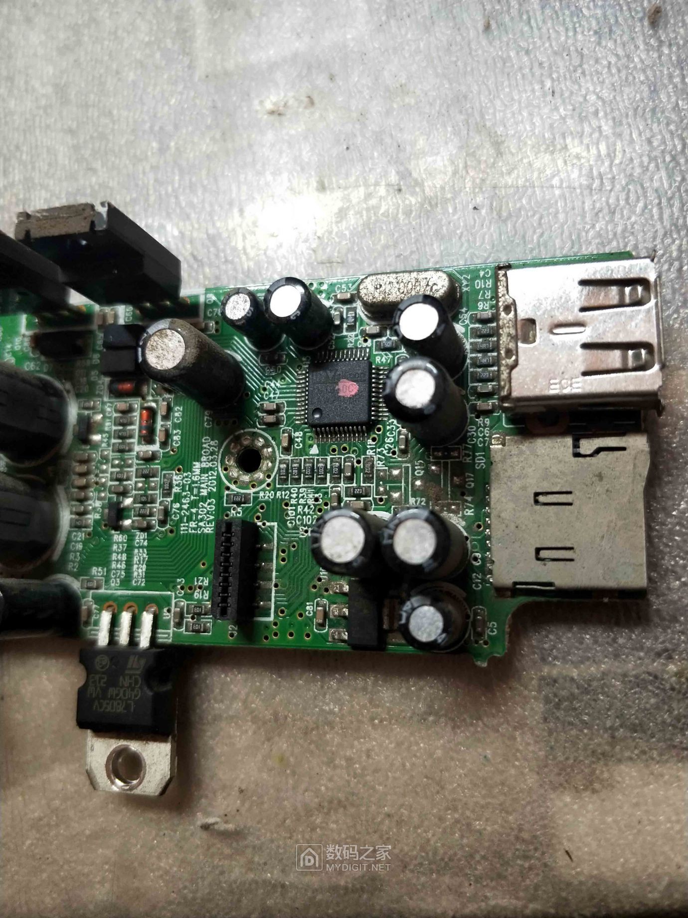

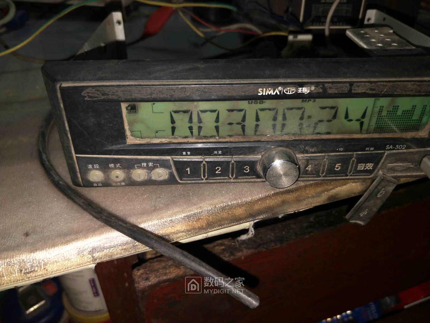

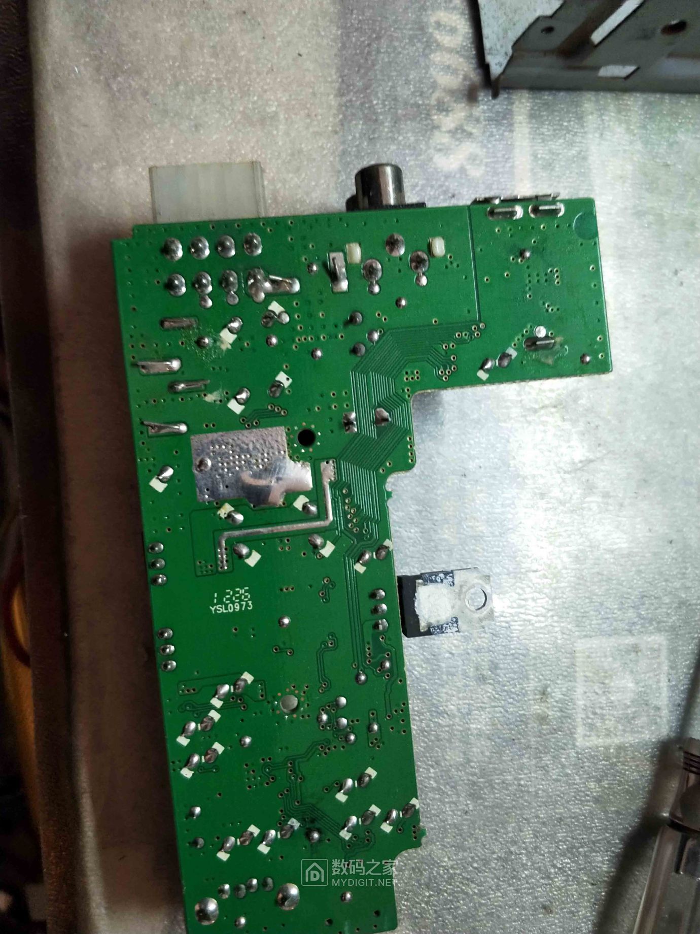

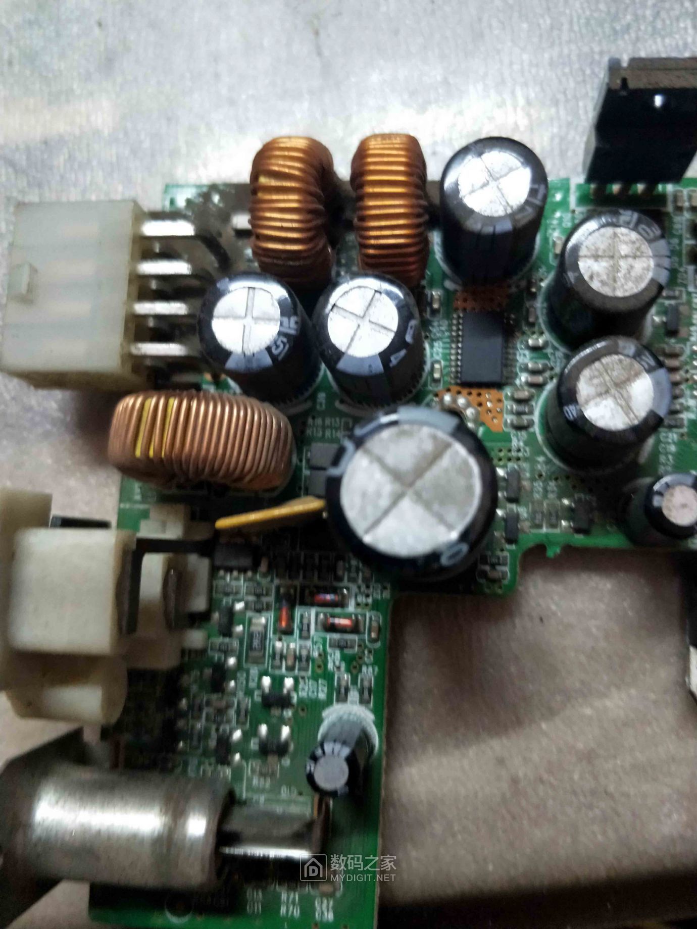

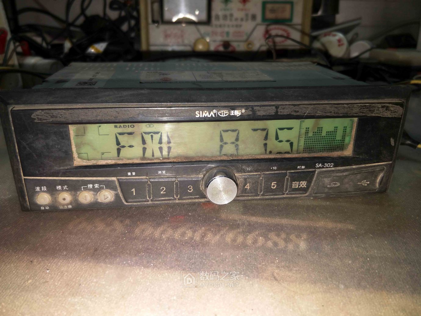

    一个口袋里装个汽车24V收音机,西马的,板子很小的那种,使用TPA3123的D类AMP的,整个壳子全是空间,
    我没细看收音机,先看小电扇,不转,一拧电扇后边的圆钮,转起来了,啥事没有,
    再拿美的电磁炉来,通电一摁,好着呢,没事啊,哪里开关不行啊,他说他摁“开关”俩字没反应,
    我说那字是标记,你得摁着嘎嘣了才算操作了呢,没事,
    他再次强调,那收音机给你了啊,我走了。一溜烟的跑了。这一上午。

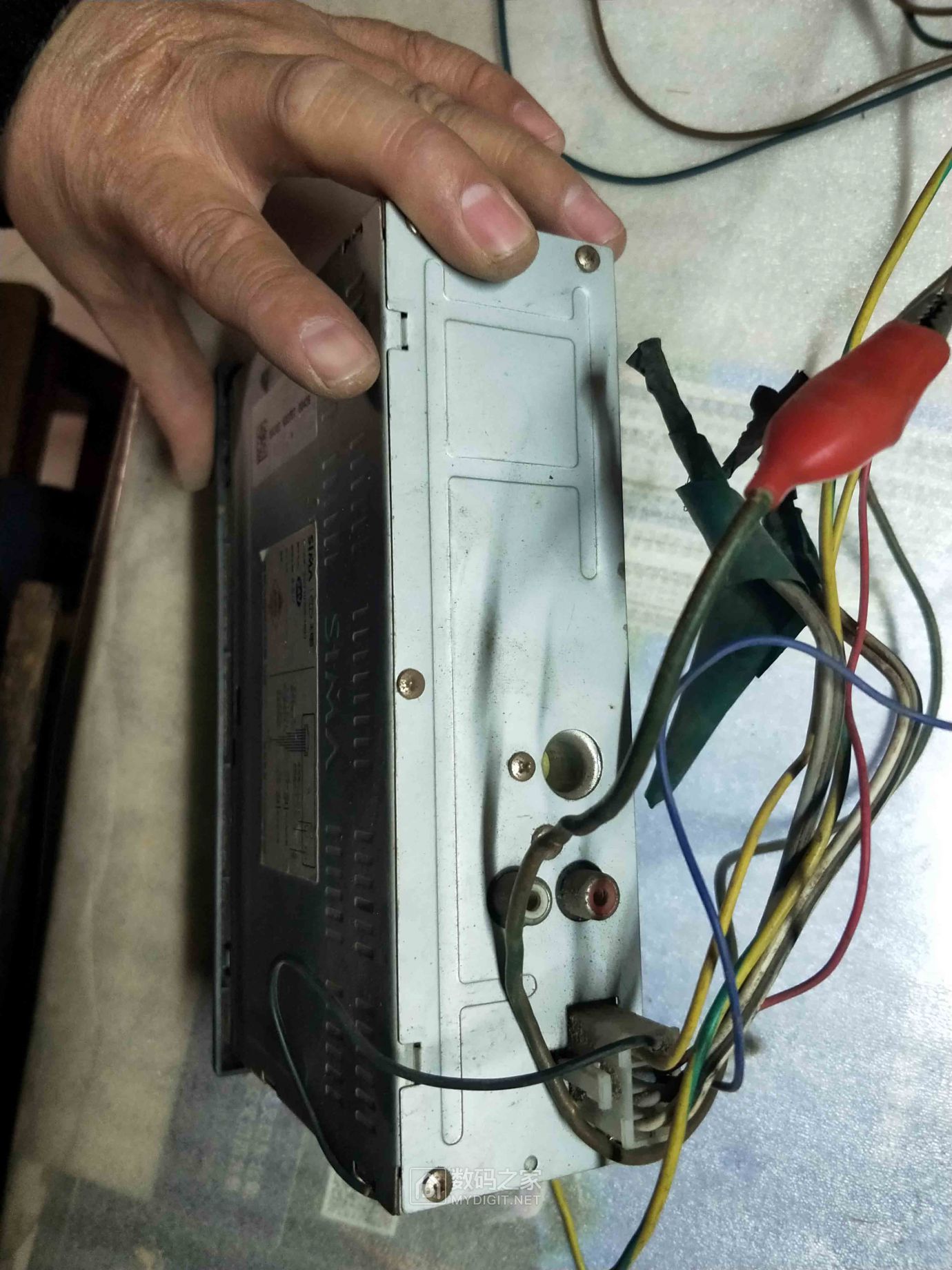

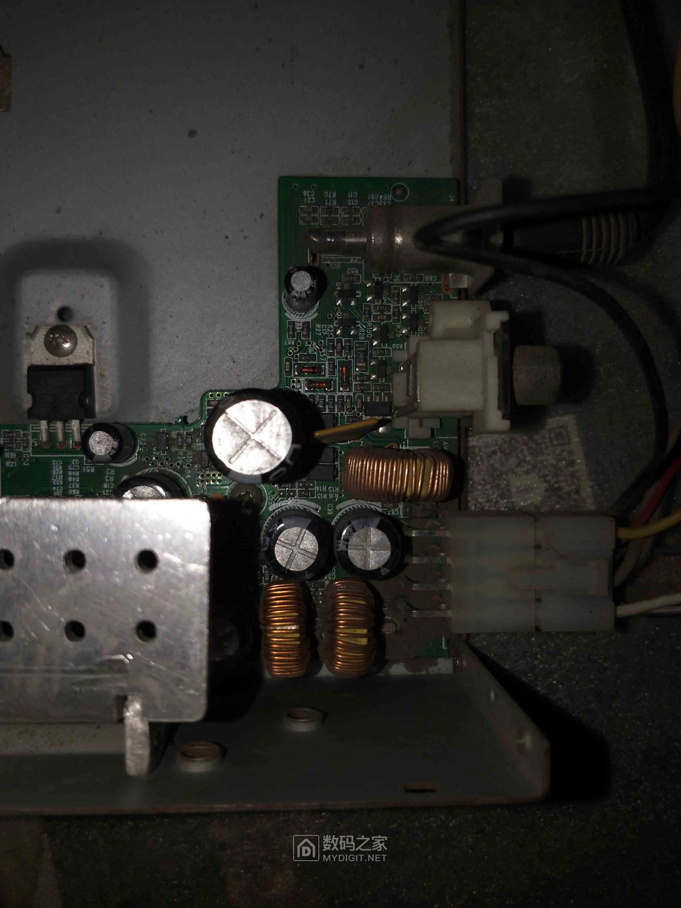

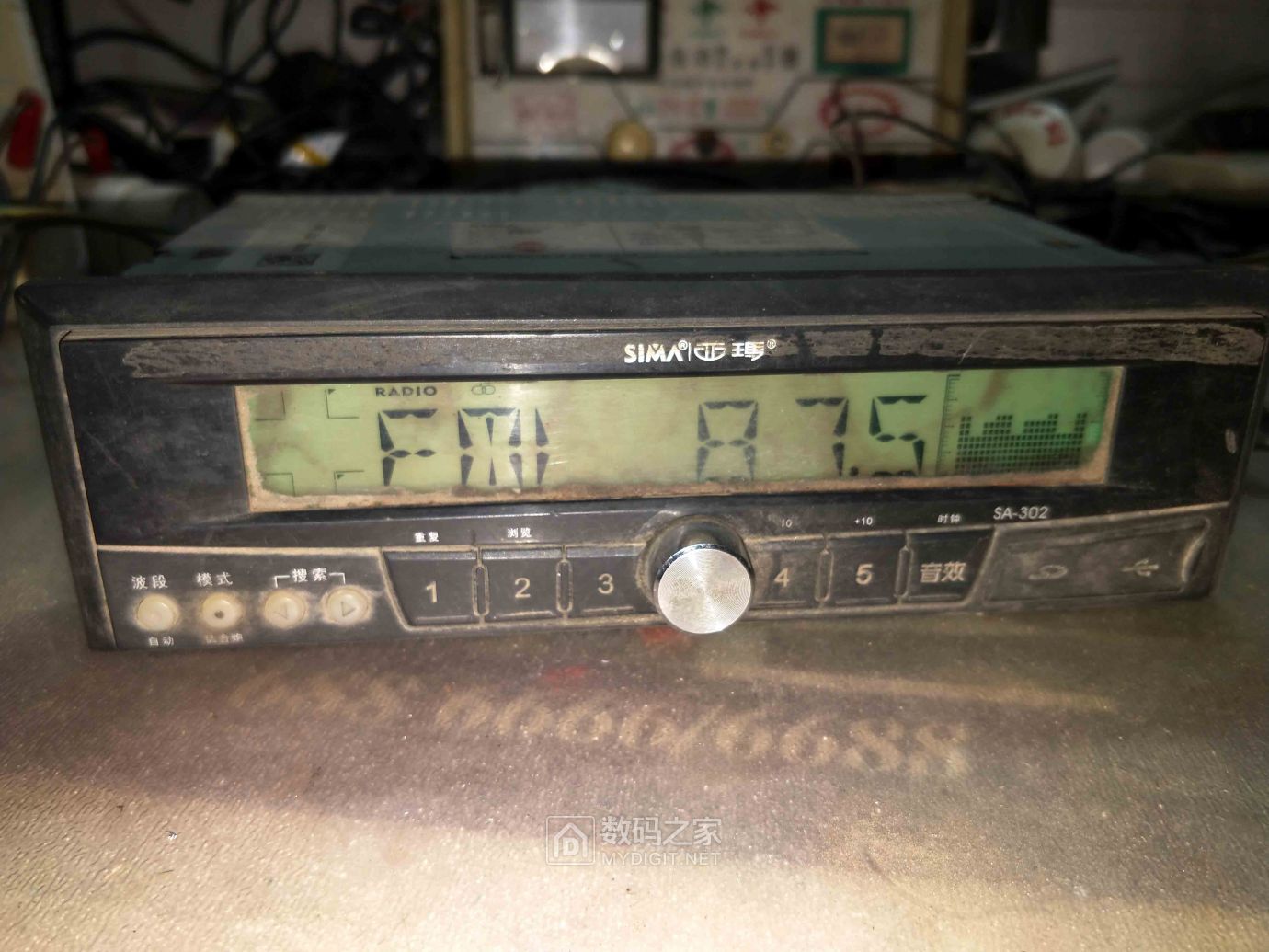

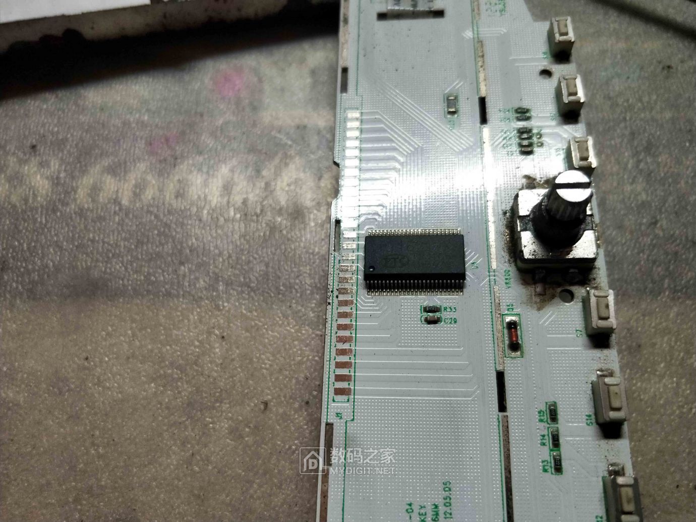

    我开始研究收音机,带双4共8P尾纤,红黄接24V,黑接地,开机,就是屏幕脏点,表面磨损,

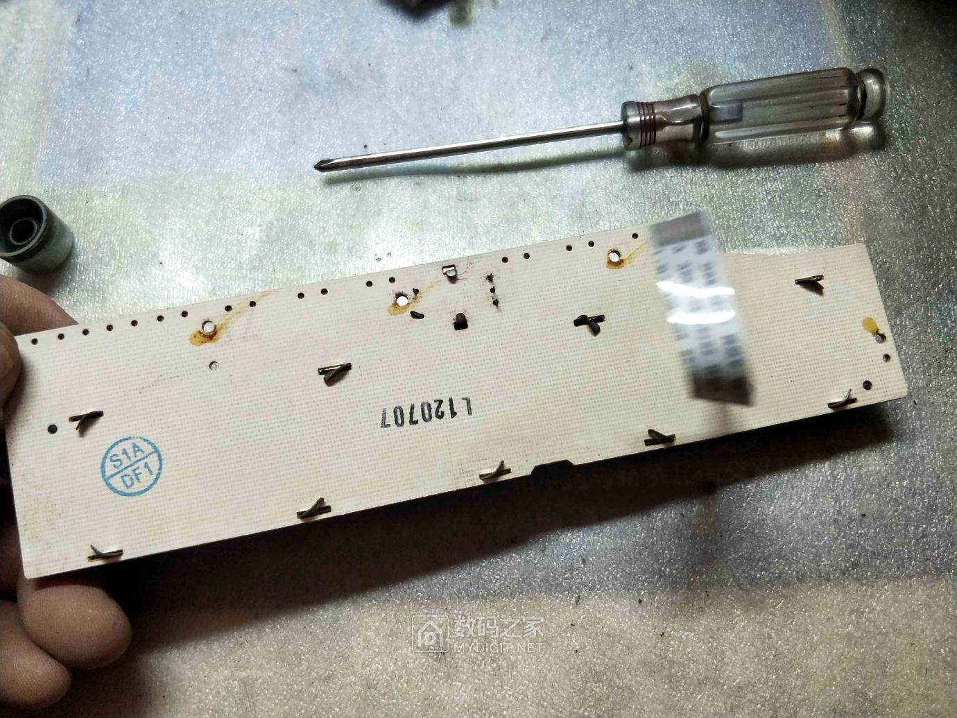

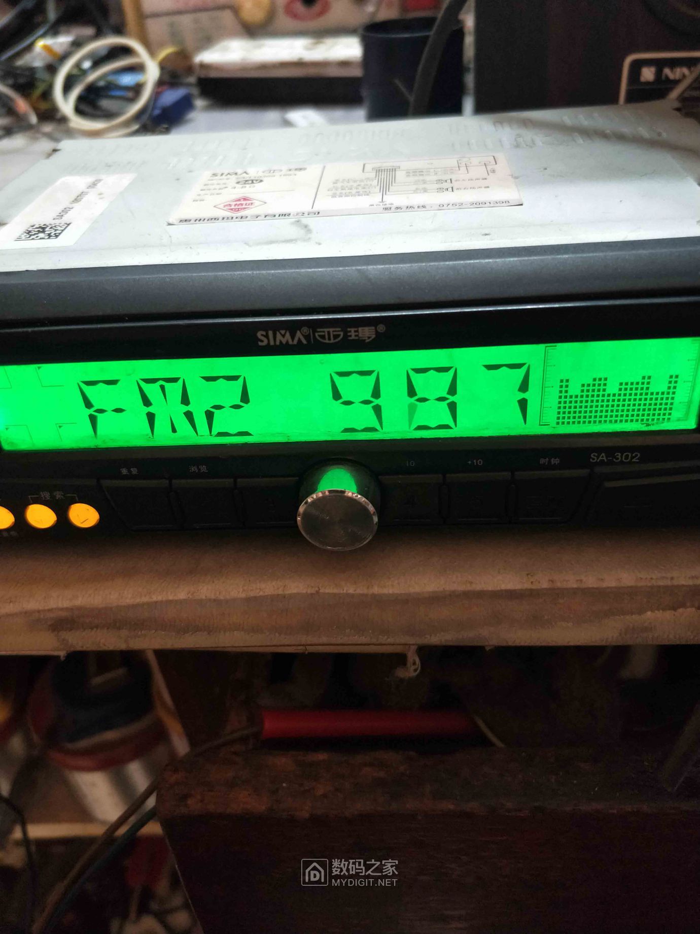

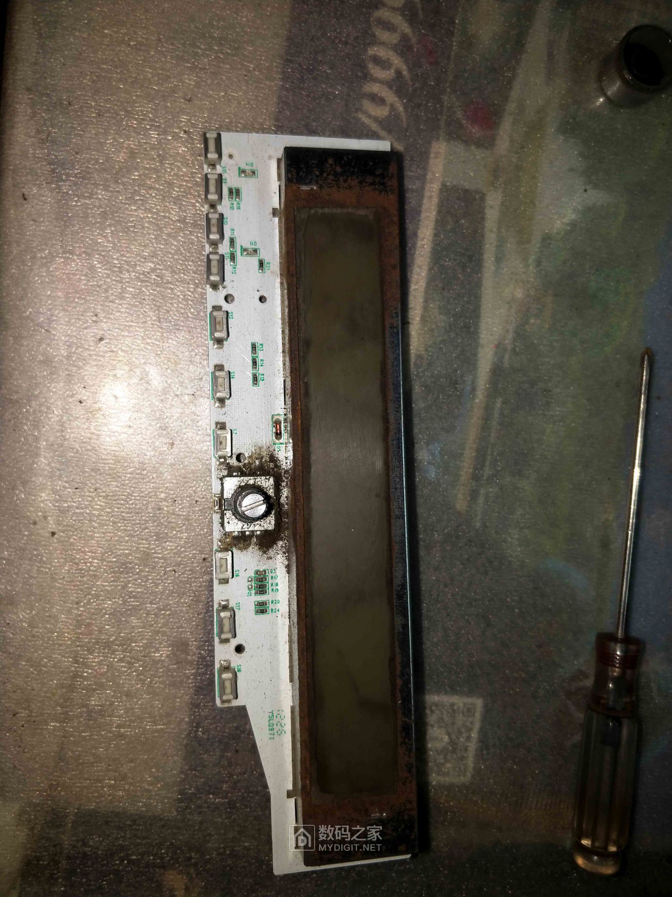

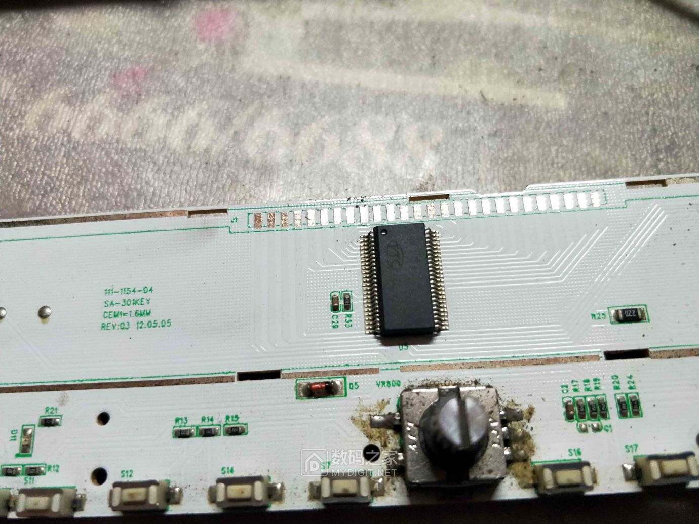

    整个拆开细心拾掇,最终,洗干净了屏后边的反光板和反光纸的锈迹,刮干净屏正面边缘的硬化泥,
    很费劲,还不完美,磨损和划痕还是存在于偏光膜上,至于前脸洗过后还算干净,

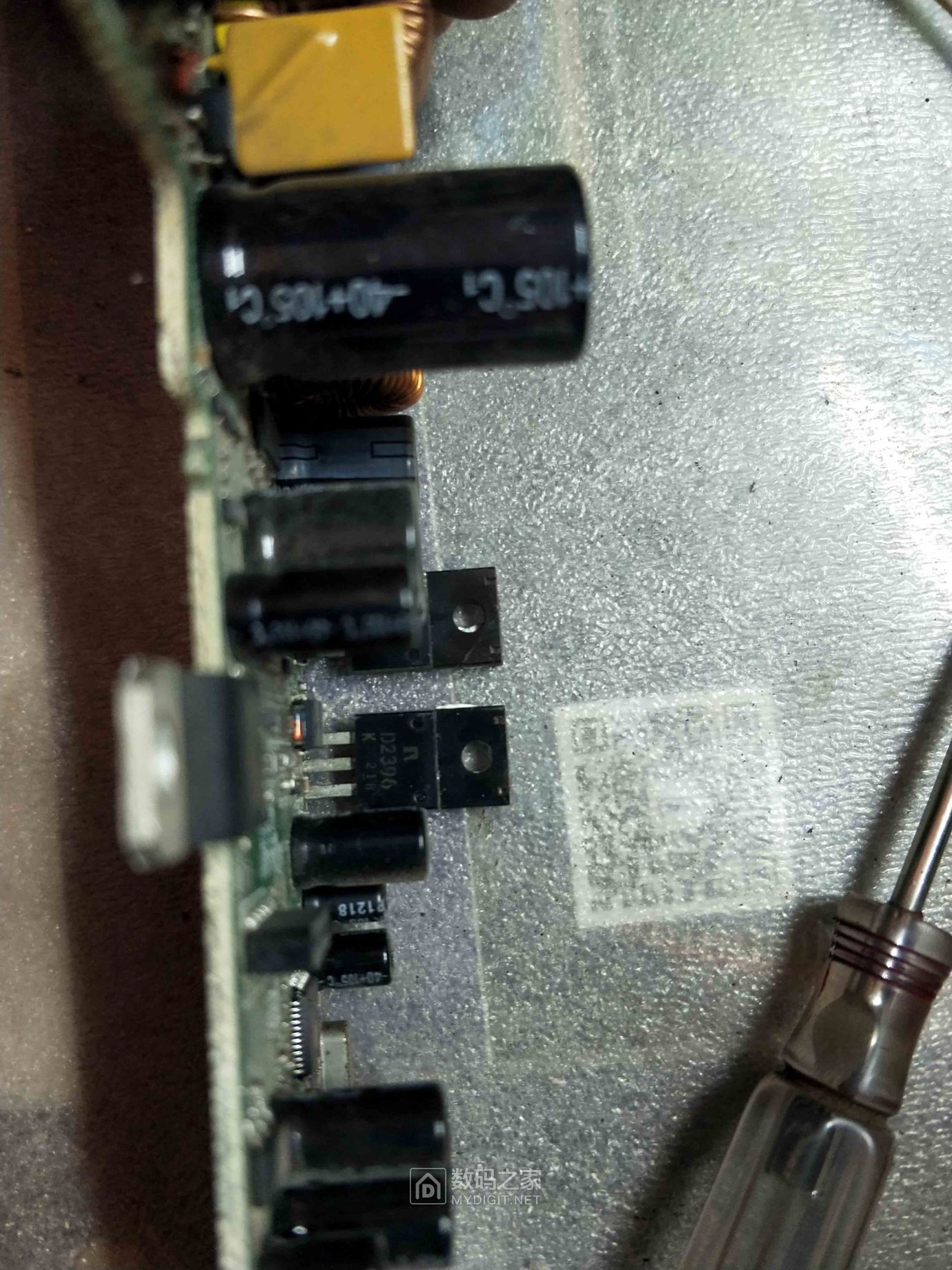

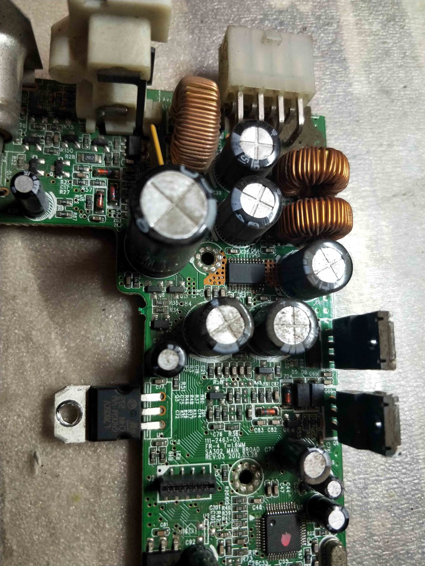

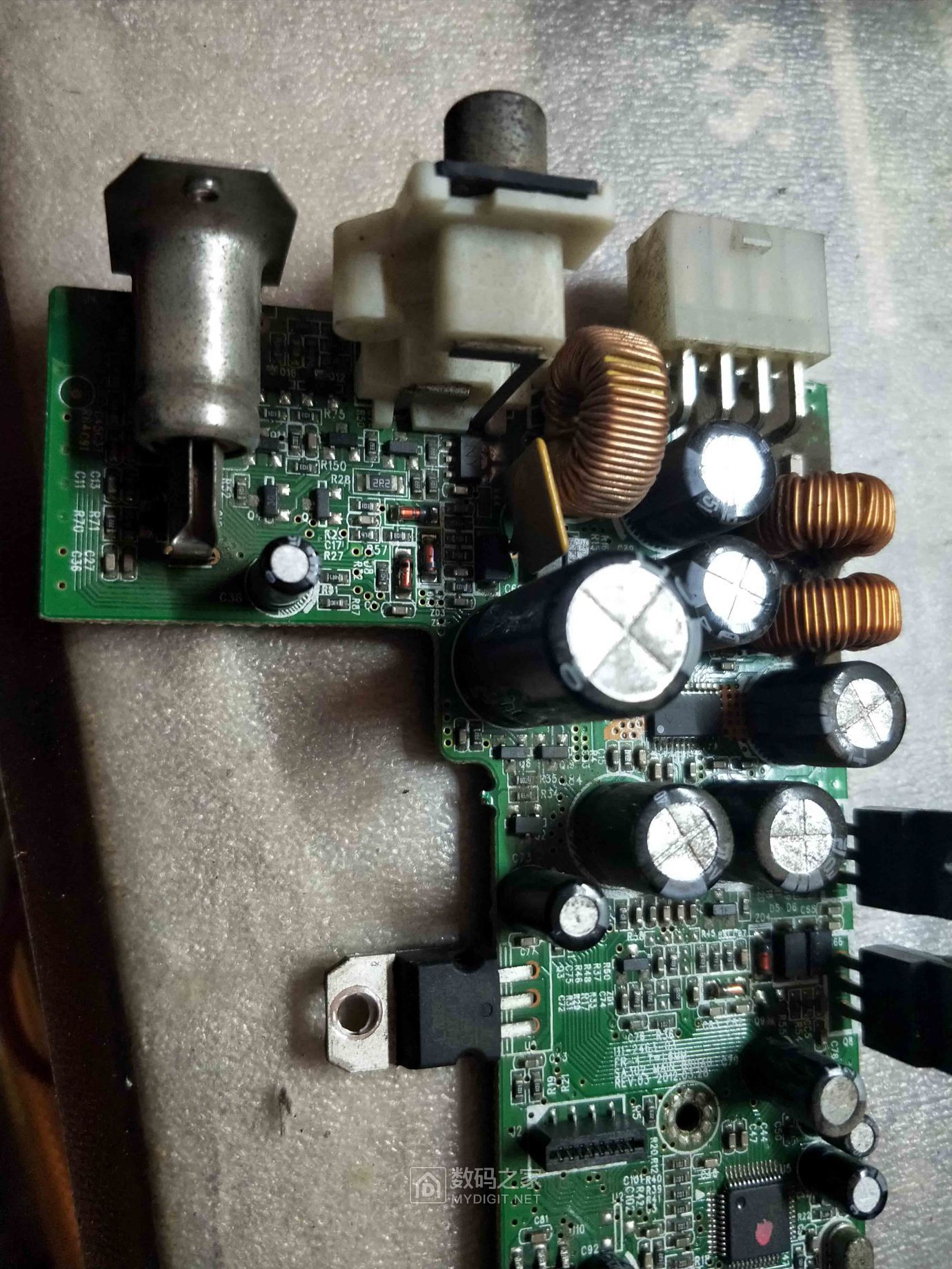

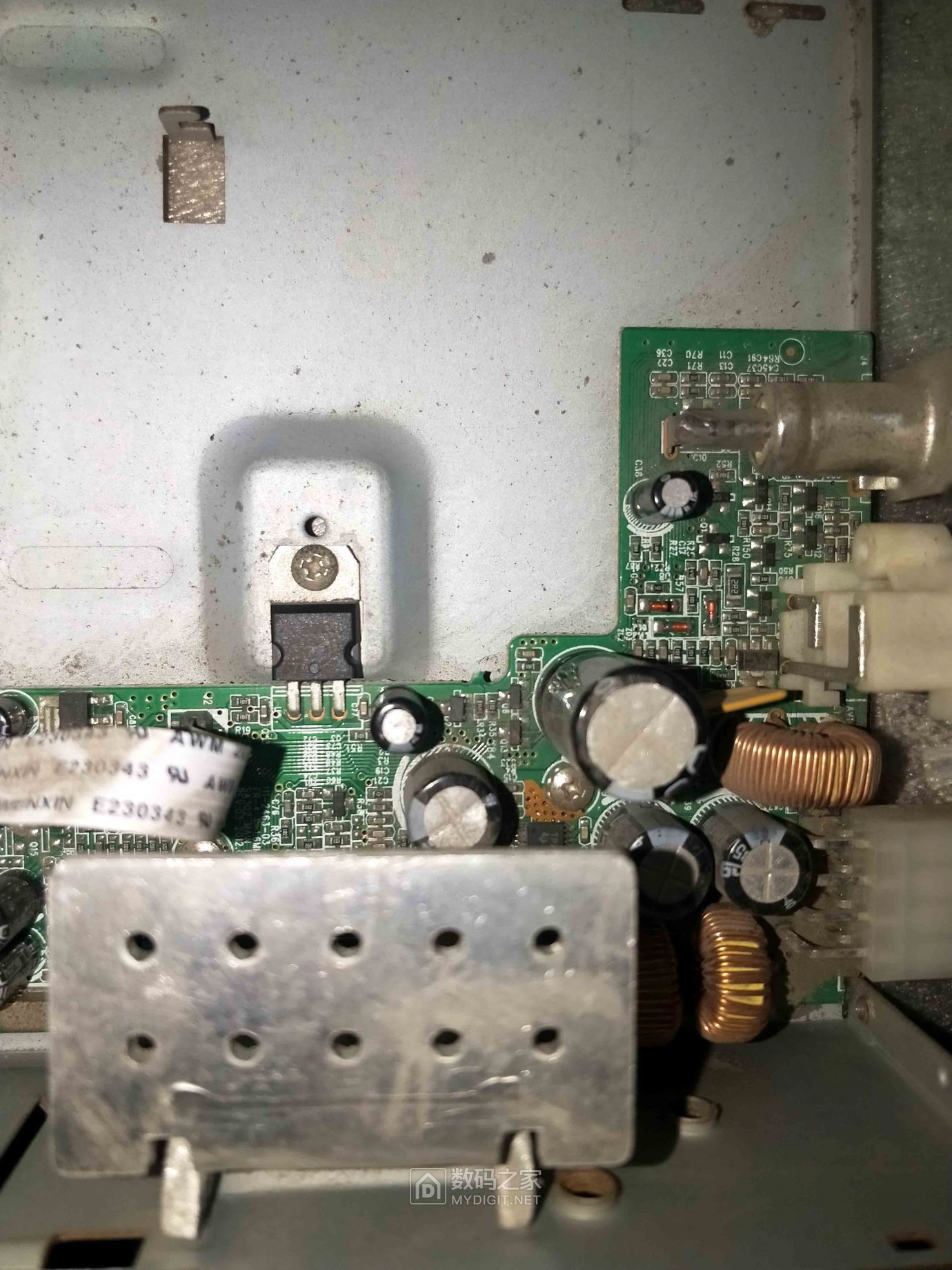

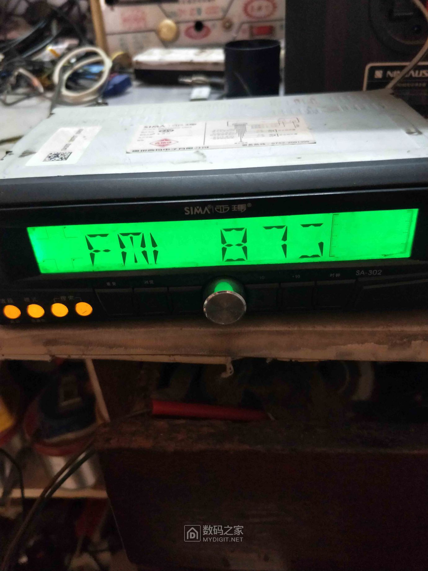

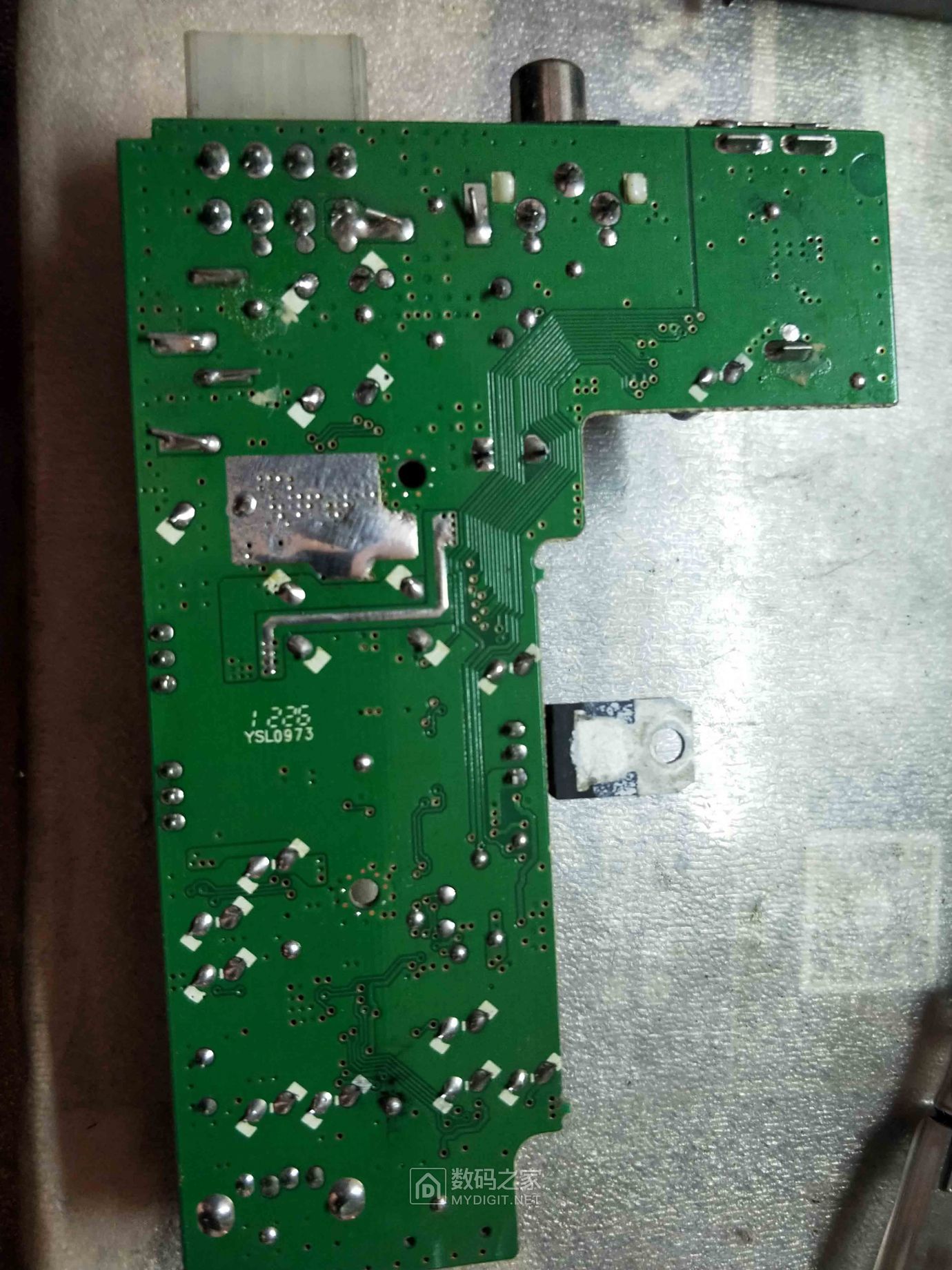

    试试放歌曲,收台都正常,问题不大,可惜就是没法12V工作,即便把两个降压三极管都短路了,12V也开不着,
    15V以上就能开着了,暂时没想到解决方案,因为送到7805上13V多的时候就能开机,11V多就不能,同样输出都是5V。

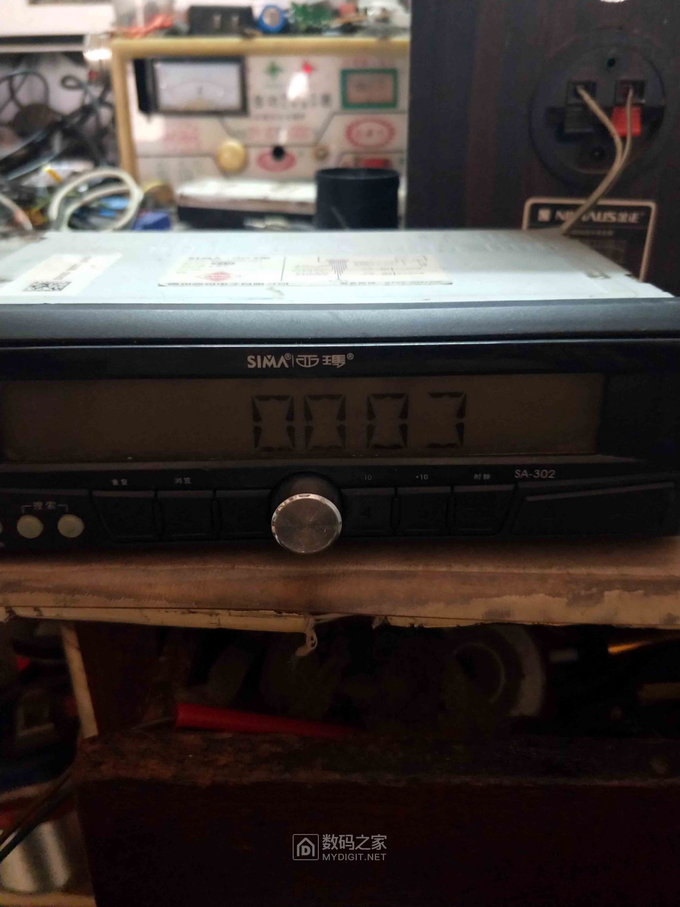

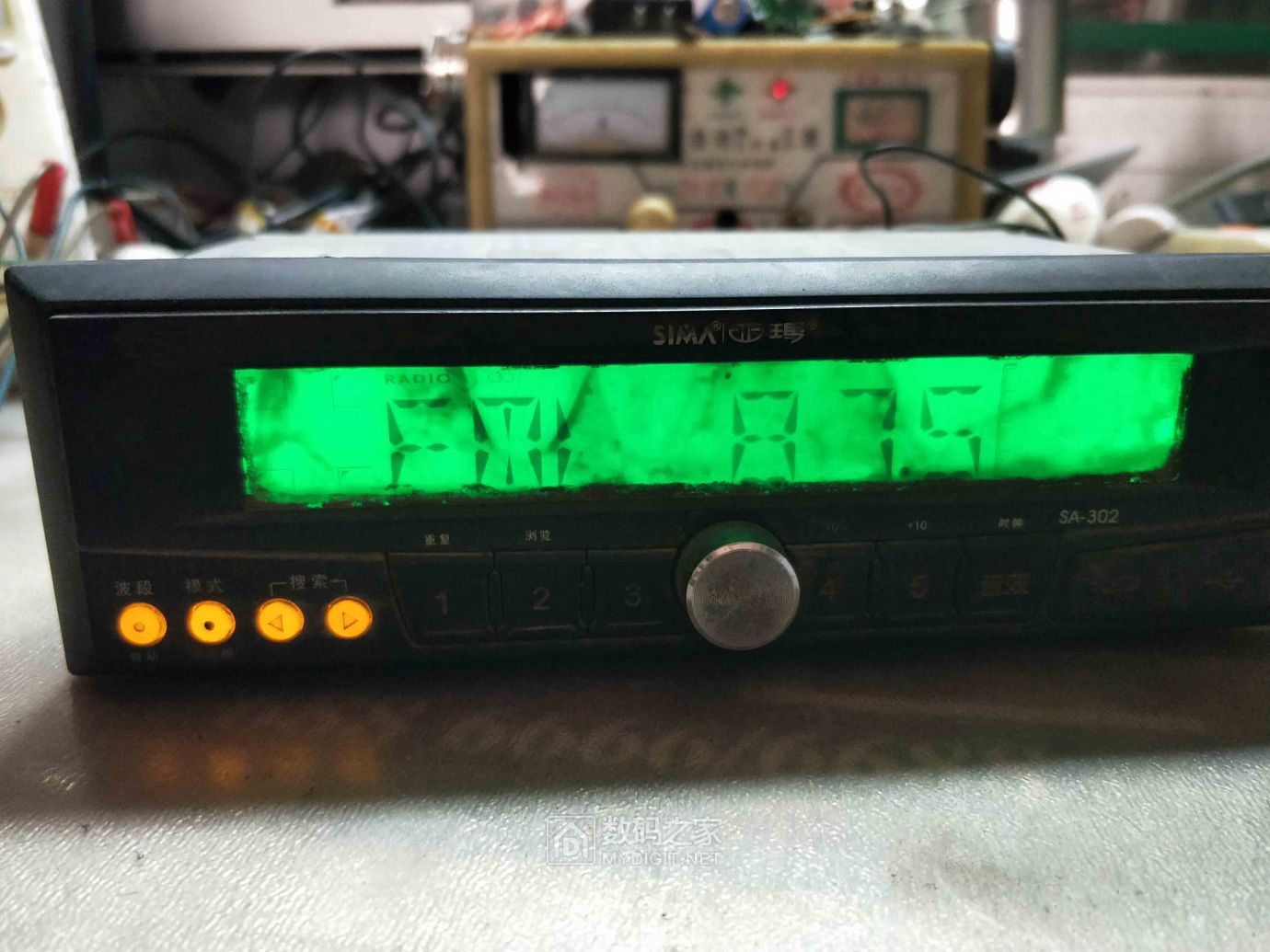

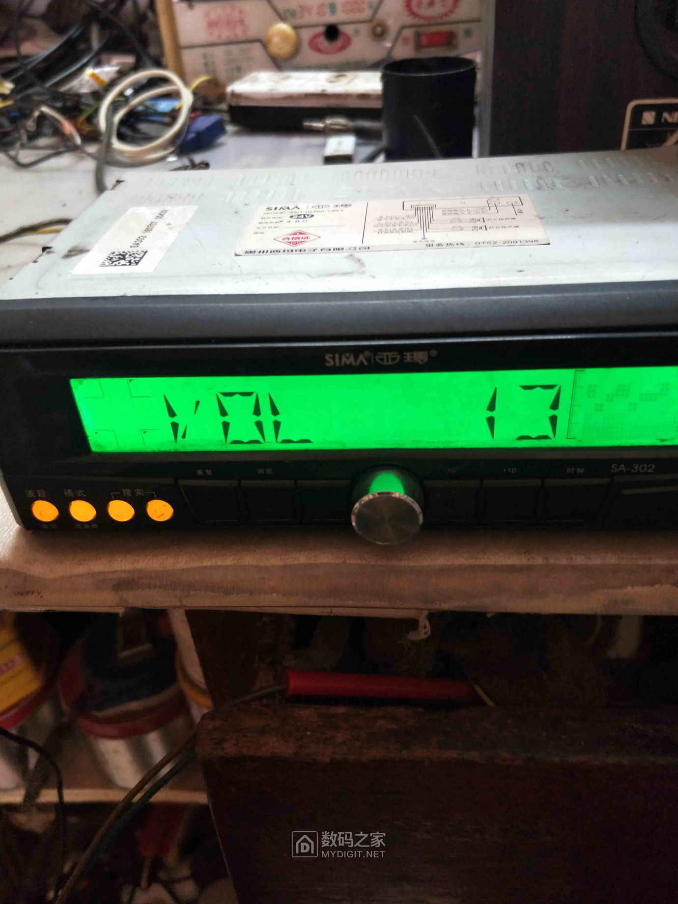

    最后都拾掇完,试机,屏幕缺一半字,反复拆装调整,最后一位数少EF段,不折腾了,还不知他要不要呢。
    倒是音质和驱动8欧的能力还行,声音不小。2020年4月2日11:53:00
