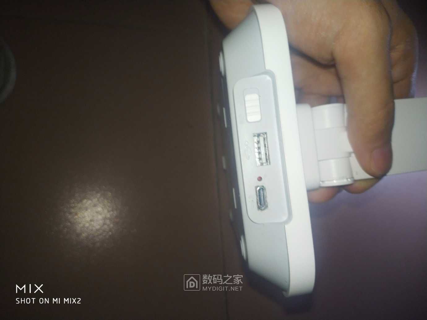

发表于 2020-4-20 21:07:29 来自手机浏览器 | 显示全部楼层 |阅读模式
三节可拆卸18650电池,无极调光!内部照片是借用别人的!自己改了typec接口!

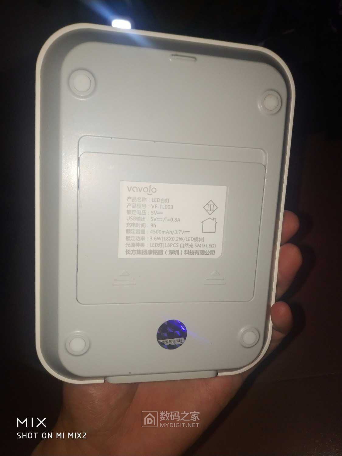

看标签应该是1500的电池,里面2000是自己换的?
 楼主| 发表于 2020-4-20 23:57:16 来自手机浏览器 | 显示全部楼层
买的不含电池的,自己加的电池!

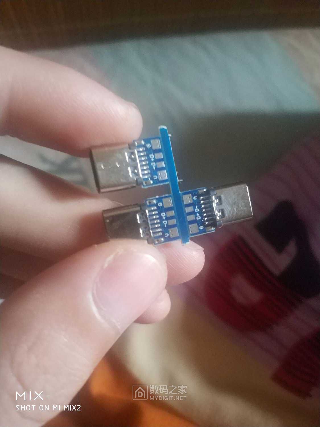

不会接触不良,我用的转接板,直接焊接正负极用两根铜线!然后打胶固定!之前改过小风扇等,都有没有这样状况!

快充也加板子!没有合适快充板!
