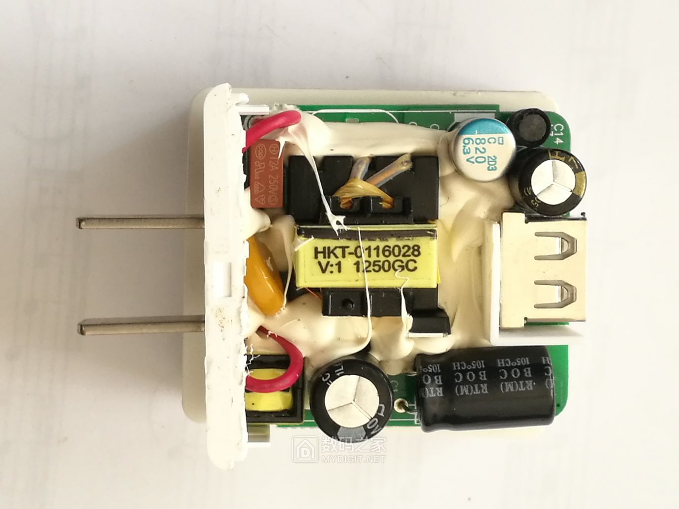

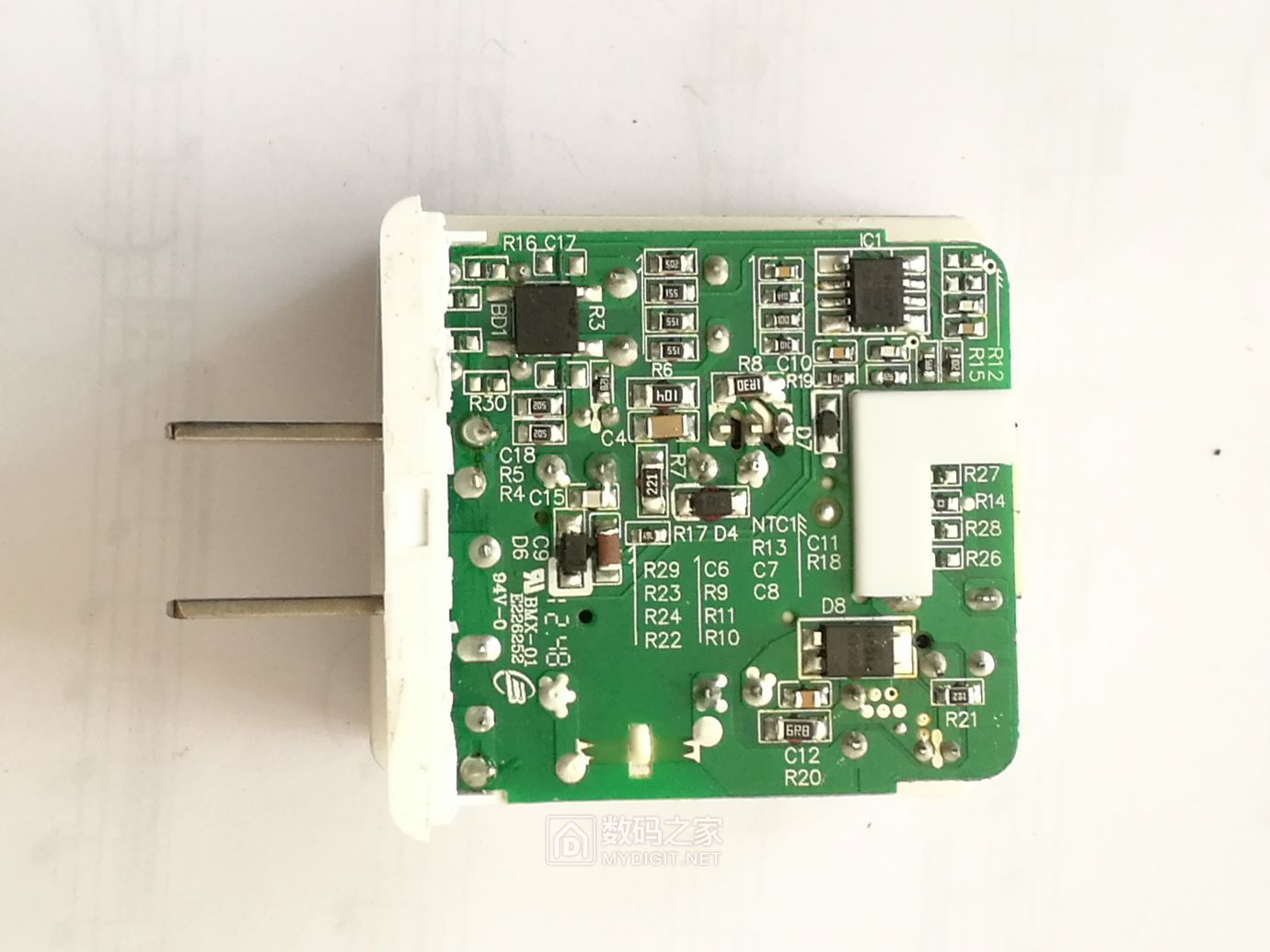

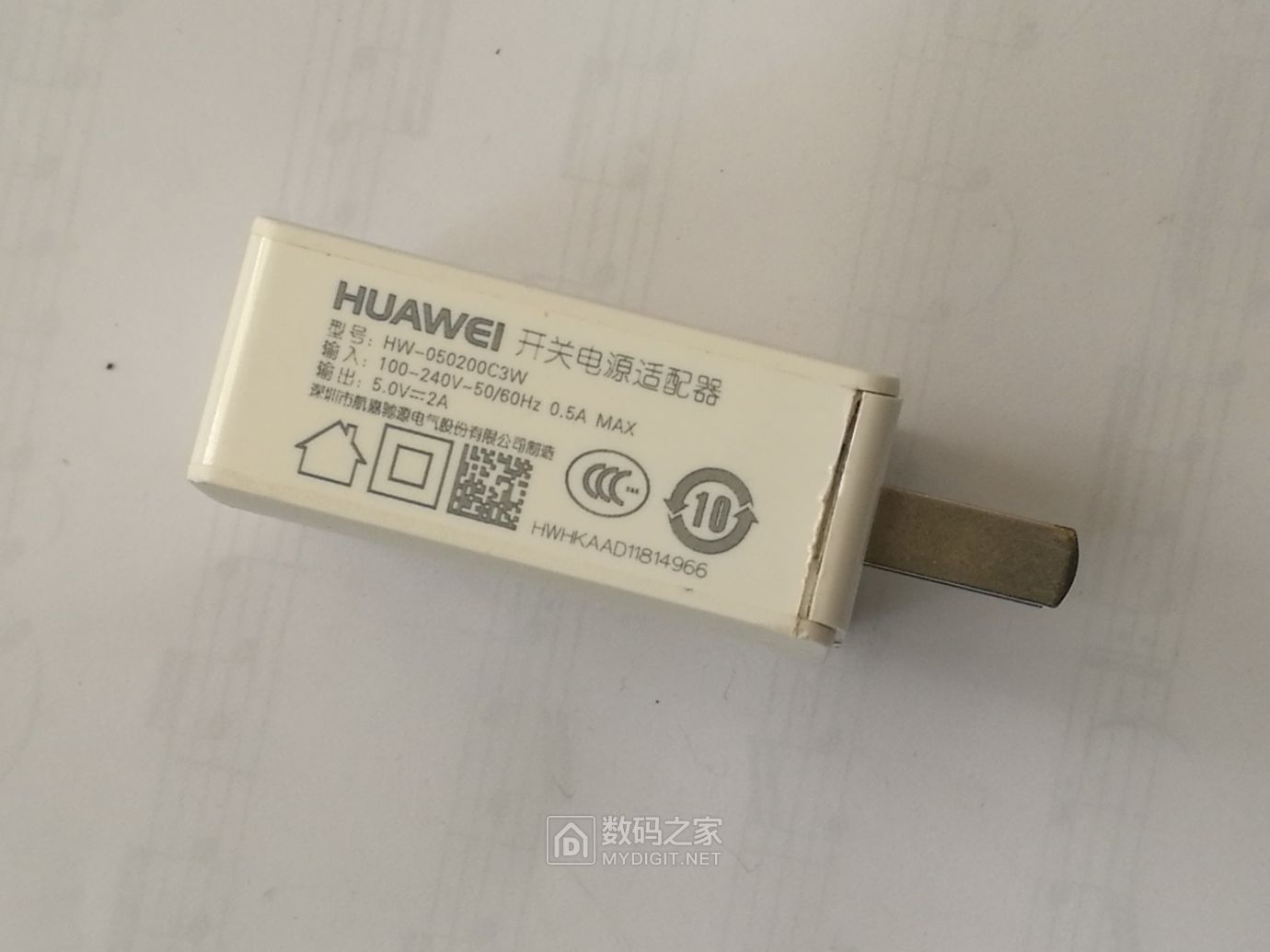

不知道啥原因充电器挂了,拆开看看有没有修理的余地了

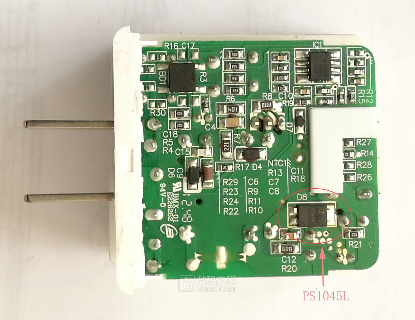

经查发现画圈的器件短路,已经焊下,准备找一个换上。该器件是PS1045L(10A肖特基整流二极管),不知道有没有代用品,正在查。。。 IMG_20200422_12015_1.jpg
 楼主| 发表于 2020-4-22 20:53:50 | 显示全部楼层
PS1045L额定参数是45V、10A,3引脚器件
发表于 2020-4-23 19:55:55 | 显示全部楼层
两个ss56可以凑合一下
 楼主| 发表于 2020-4-23 20:29:47 | 显示全部楼层
icec 发表于 2020-4-23 19:55
两个ss56可以凑合一下
手头没有这个元件啊,正好要买别的器件一起买了2个管,正在路上。多谢您的建议!
 楼主| 发表于 2020-4-27 19:53:58 | 显示全部楼层
换了PS1045L之后充电器恢复正常电压。
感谢大家的建议和支持!
