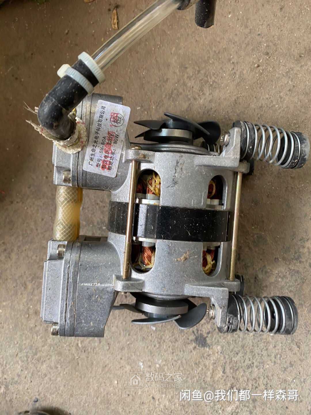

闲鱼收了一个气泵,电机带4跟线,怎么接?或者用万用表怎么测量判断定义?

红线接220,黑线接电容,猜的,烧了不怪我
发表于 2020-6-1 11:36:41 | 显示全部楼层
其中一组线圈与电容串联后,再与另一组并联到电源上。
发表于 2020-6-1 12:03:03 | 显示全部楼层
有万用表的话量下阻值,阻值大的线圈串电容与阻值少那组线圈的并联。

发表于 2025-1-14 14:13:32 | 显示全部楼层
红接电源,黑接电容。这应该是个制氧机上的气泵,功率很小
发表于 2025-1-14 14:14:05 | 显示全部楼层
制氧机的气泵
