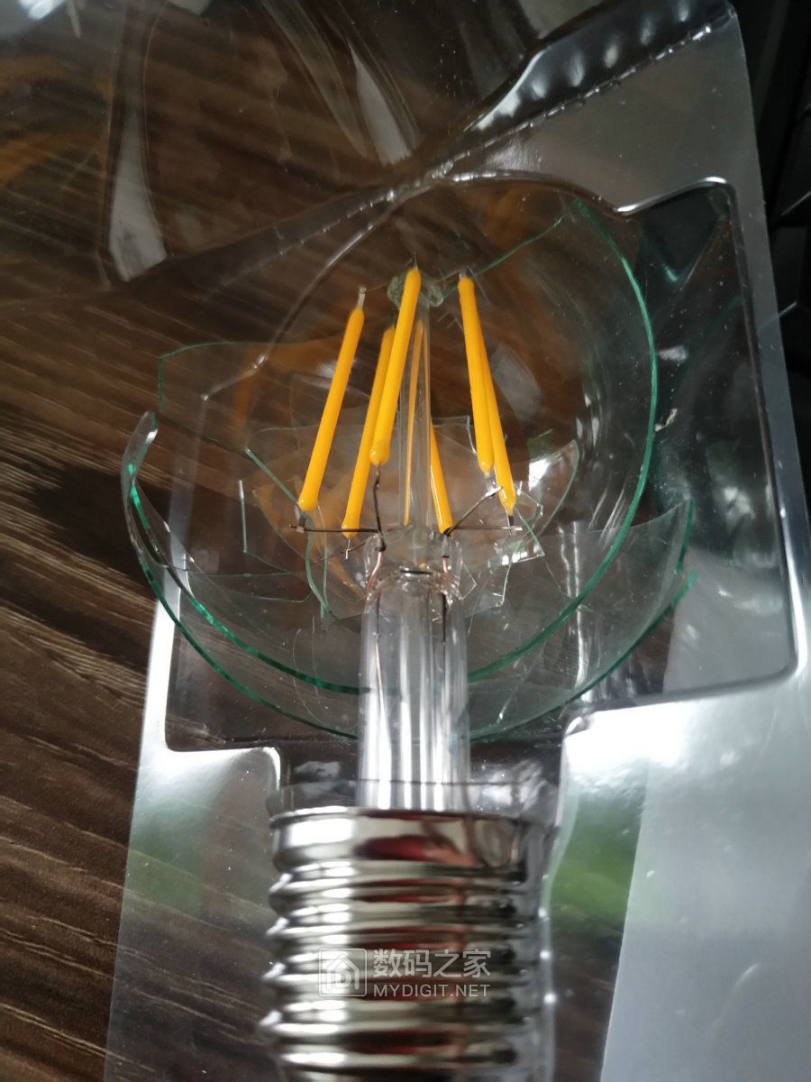

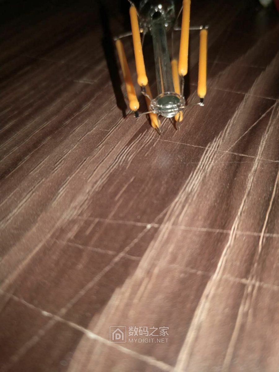

买了几个这样的爱迪生灯泡复古LED
碎了一个
规格在包装上

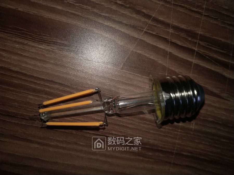

玻璃拆掉

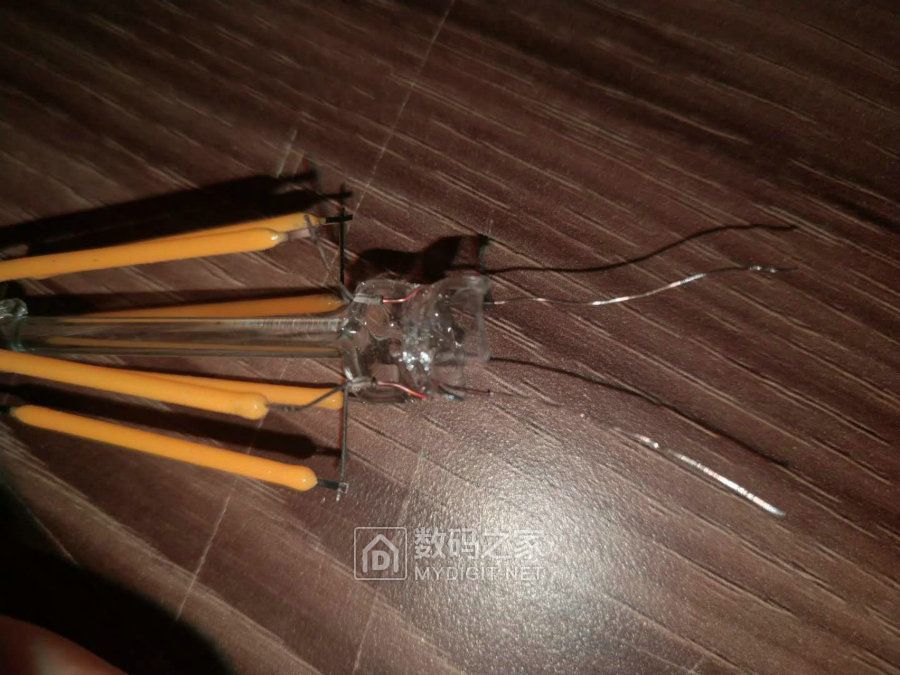

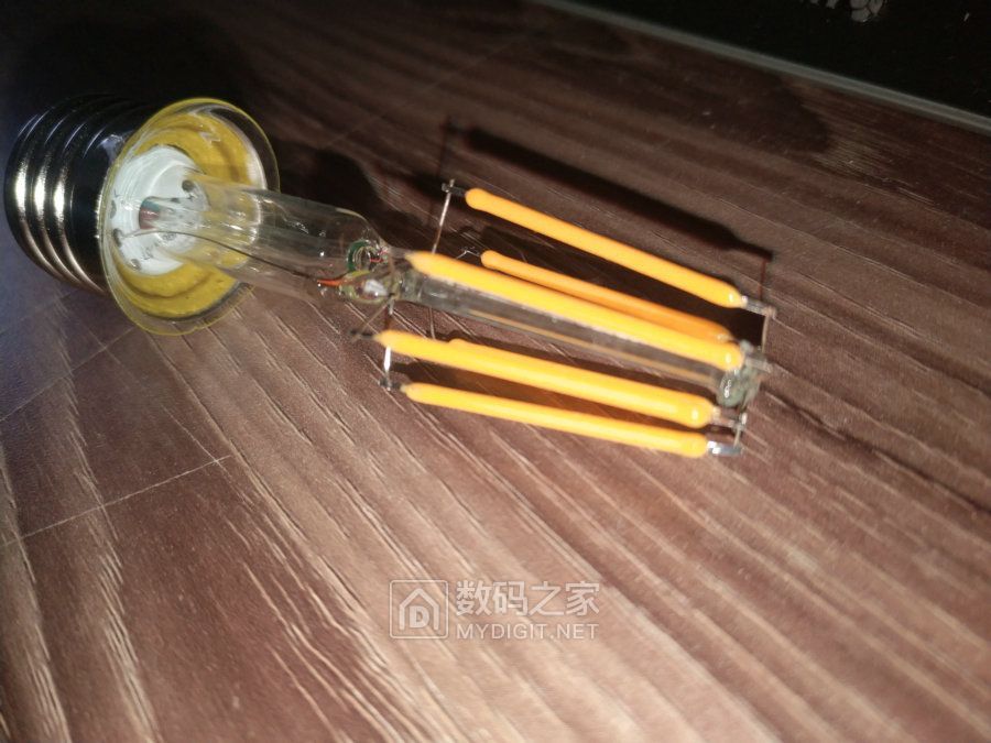

三条LED并联为一组
两组LED串联

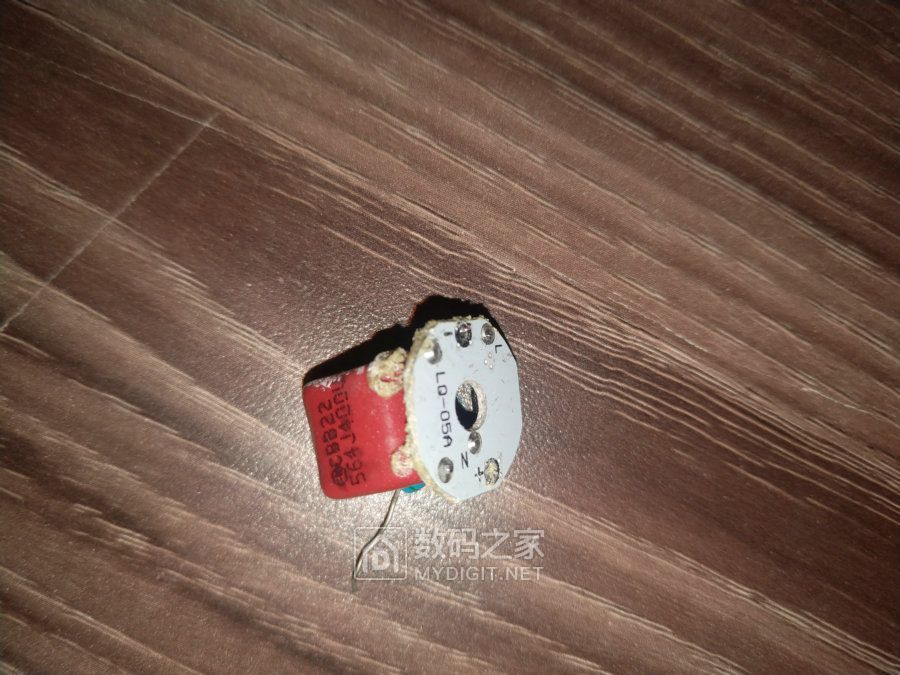

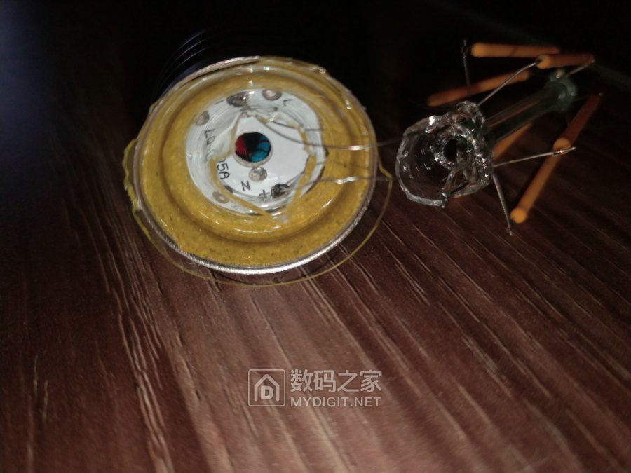

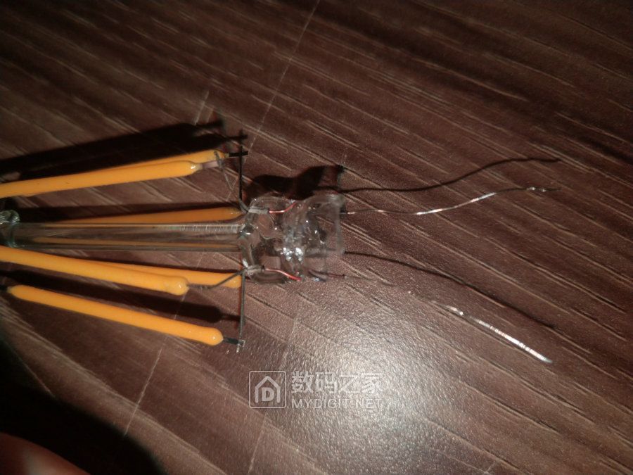

灯泡座里面是LED电源

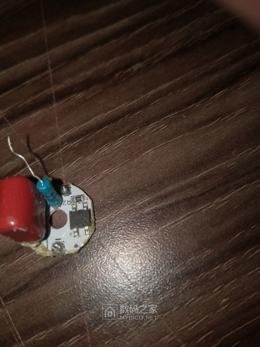

电源拆出来,是一个阻容降压
整流桥、高压电容、电阻

这种爱迪生灯泡LED灯条估计是多颗小功率LED芯片串联,需要高电压点亮,阻容电路省成本。
