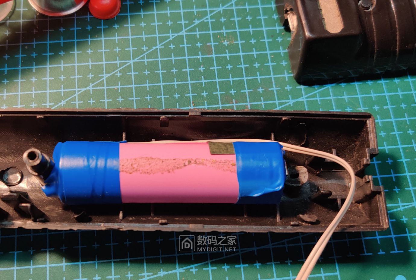

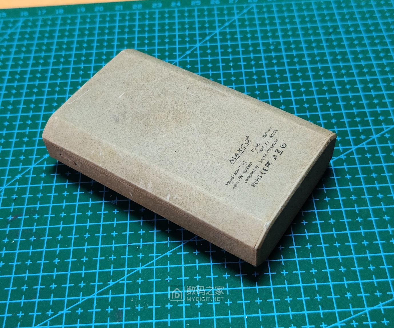

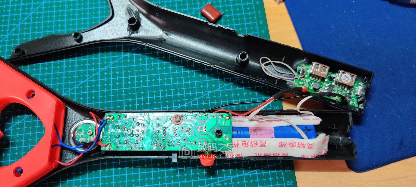

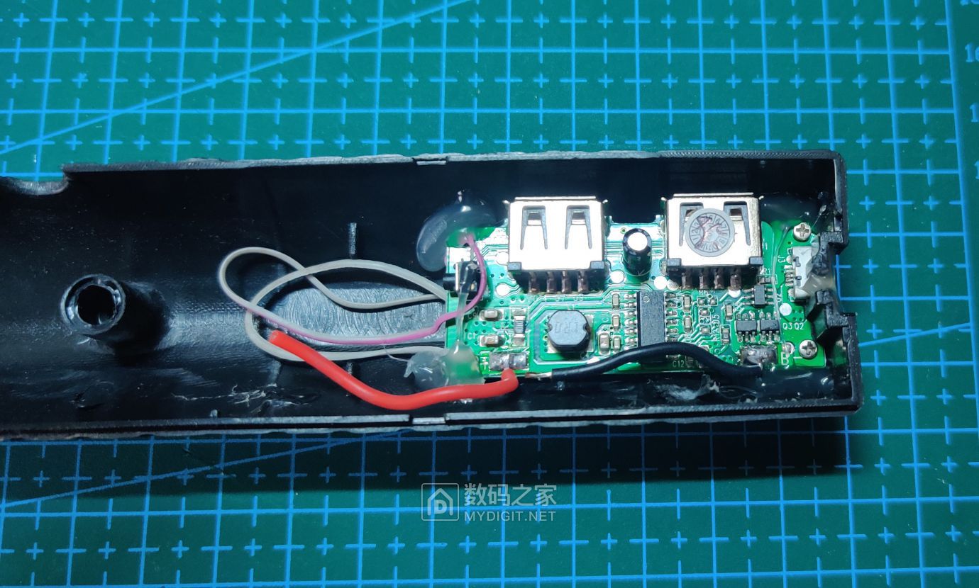

原来是4伏铅酸电池,用18650的锂电池正好替换。翻箱倒柜找出一节带保护板的18650锂电池,和一个电池报废的充电宝(用充电控制电路)。
充电宝带电量指示,正好可以随时观察电量。
电蚊拍尾部锯掉了一个螺丝固定柱就可以放下充电宝的电路板了。我是用锂电池为电蚊拍电路供电的,所以锂电池要有保护板。如果你电蚊拍电路元件余量较大,能承受了5伏的话,就用充电宝的输出端供电,也就不需要保护板了(充电宝自带)。

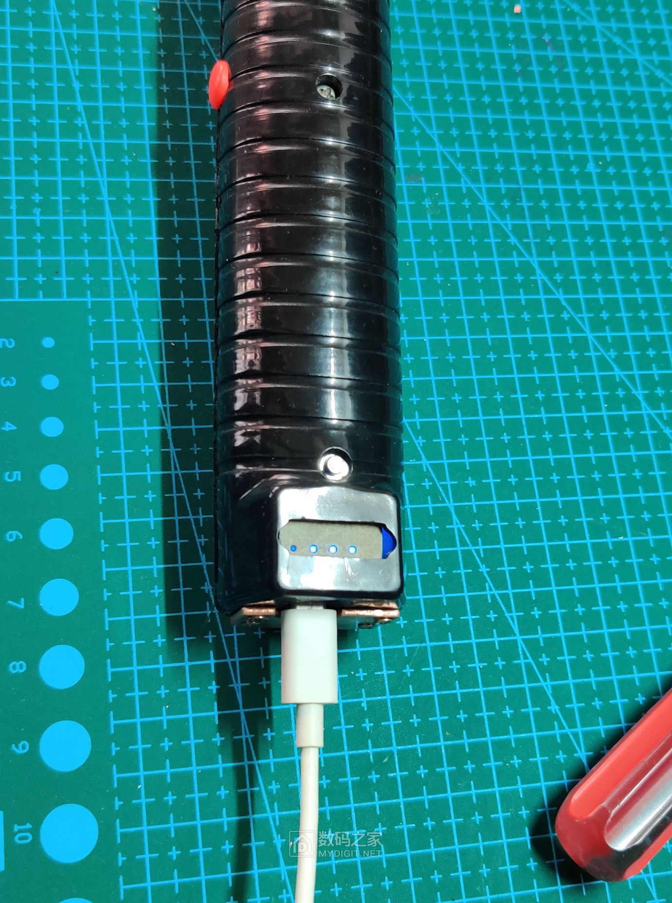

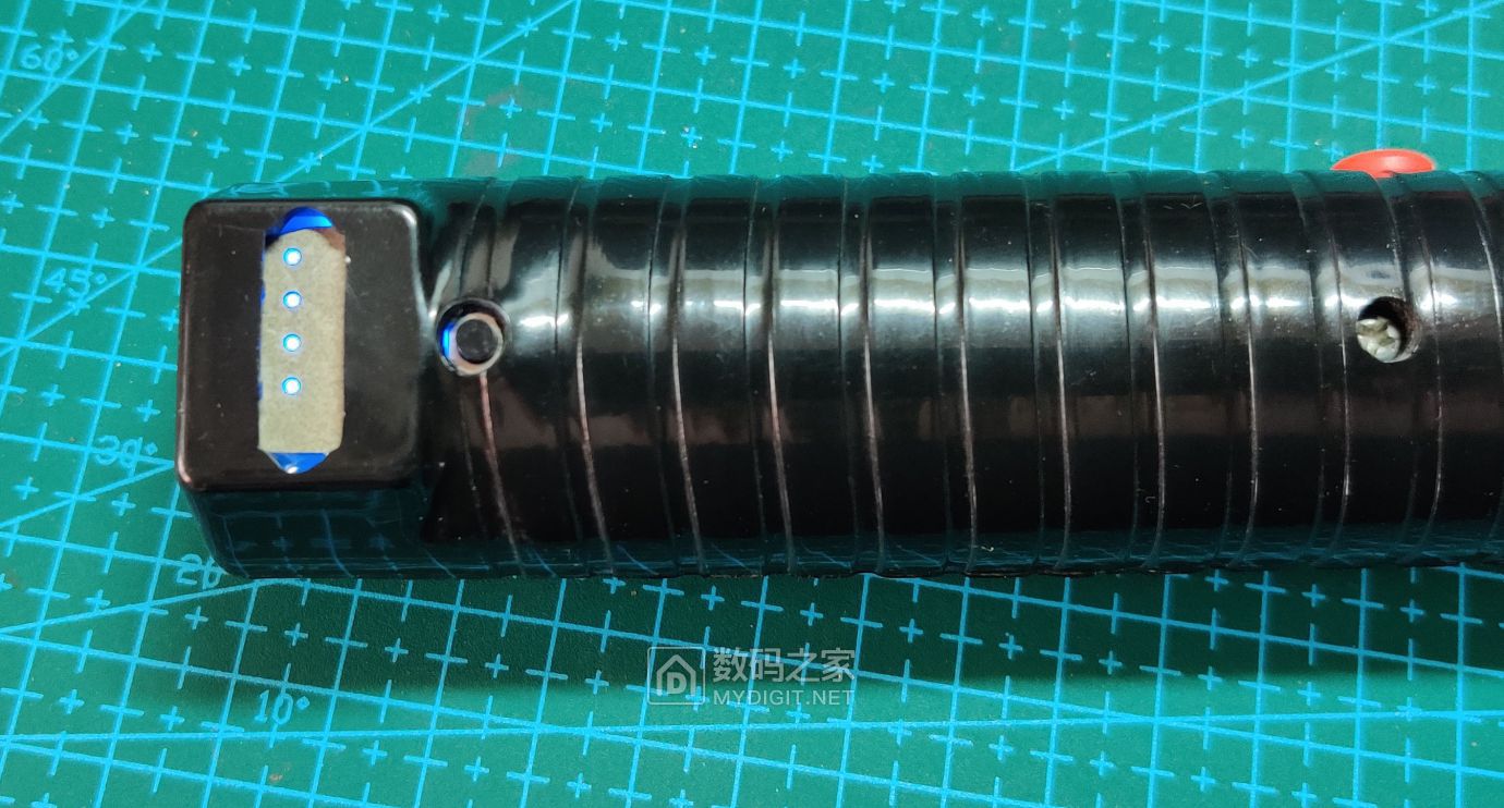

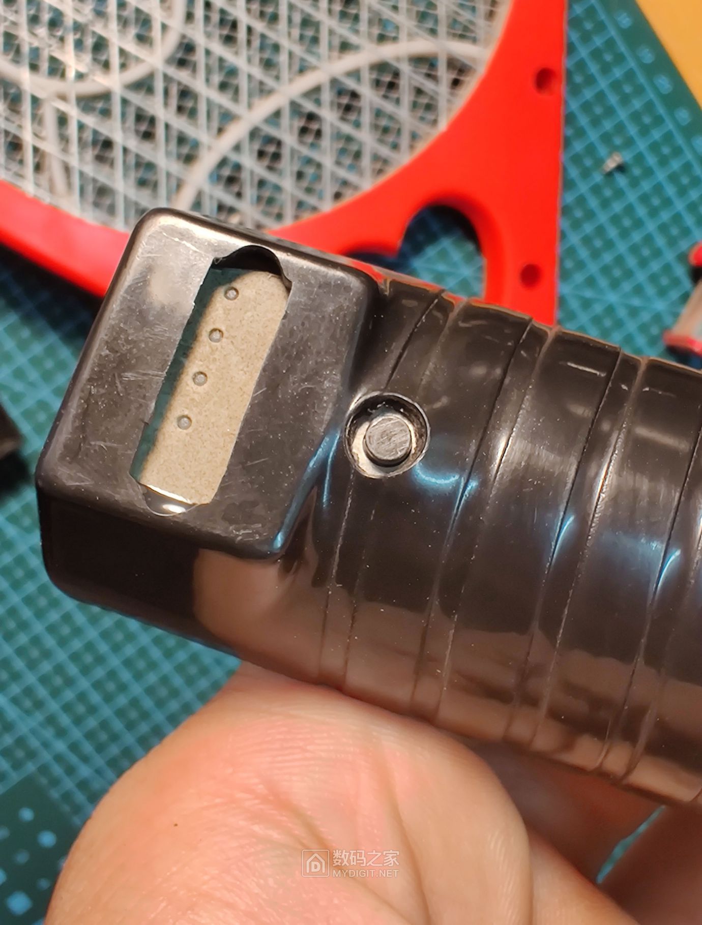

电量查看按钮正好放在原来的螺丝孔位置,电量指示灯从原来的220伏充电插头位置露出。

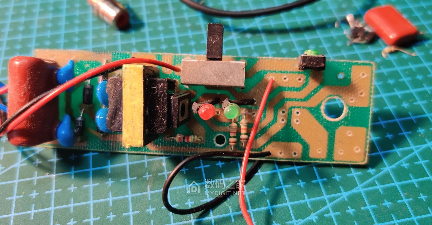

原电容降压充电电路拆除。
18650电池放下后空间还很宽裕。
电池的空隙用泡沫胶带填充。
电量指示灯亮起。

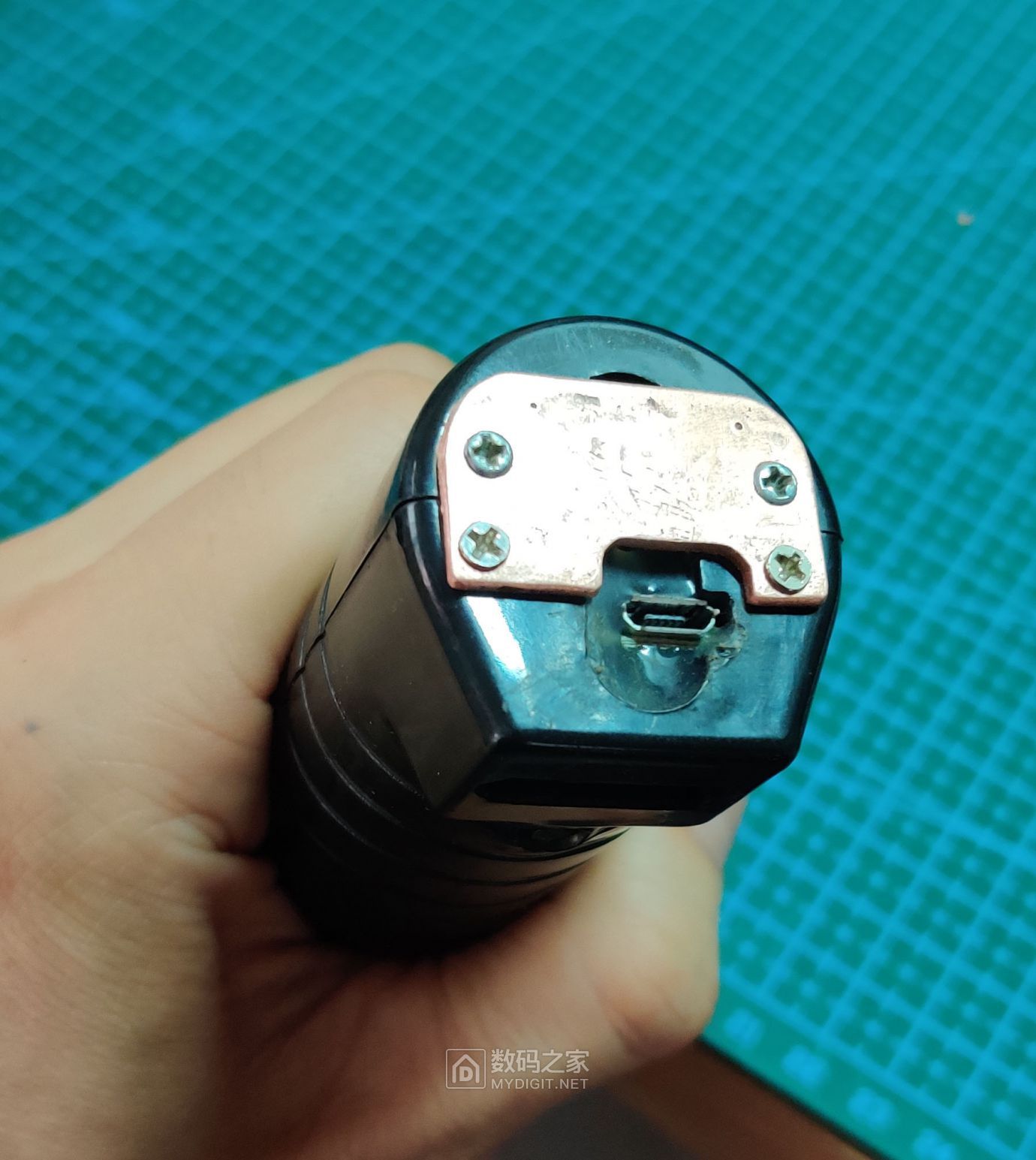

尾部由于少了一个螺丝固定位,就加了一片铜片来加固。
充电时它也是充电指示灯。

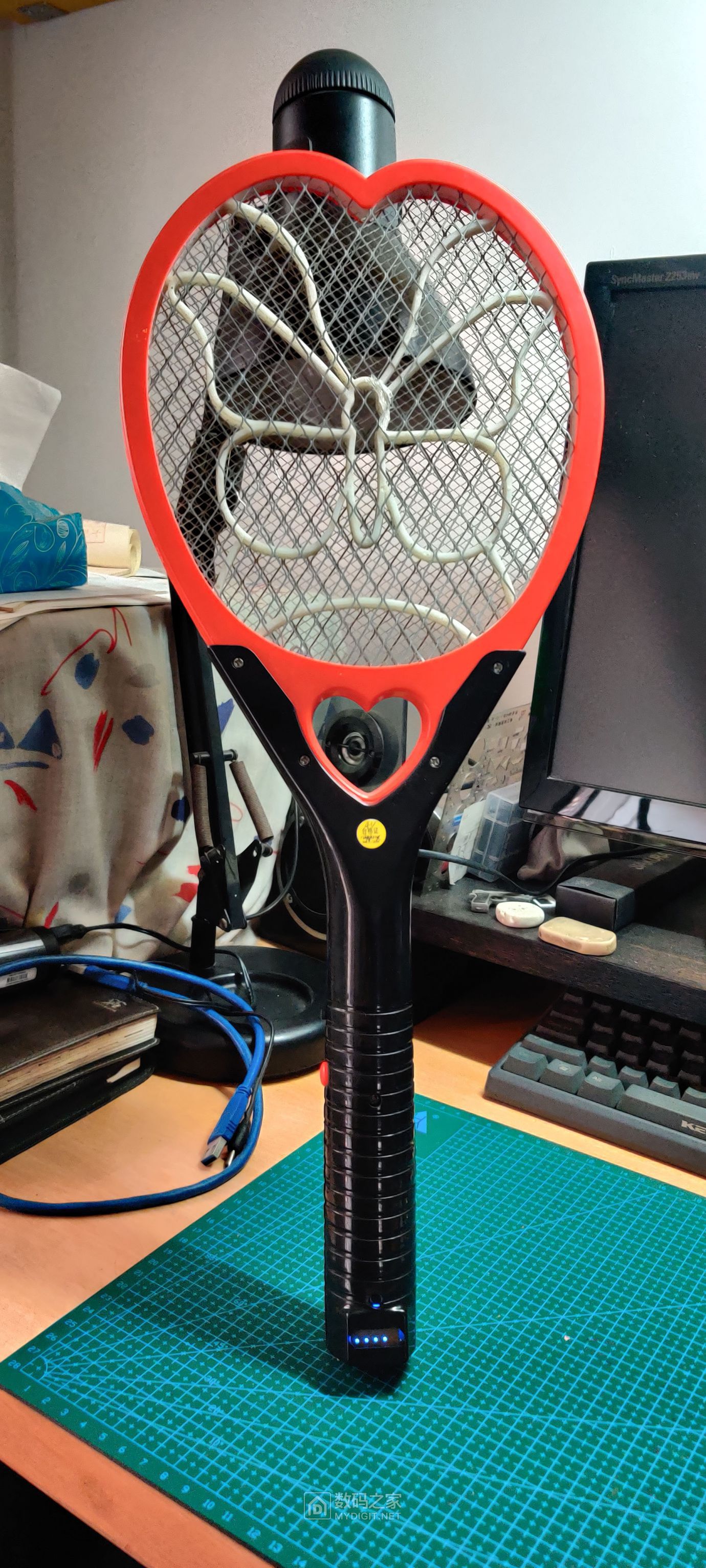

改好试了试效果刚刚地,电蚊拍满血复活。
总结:家里用铅酸电池电蚊拍的朋友,可以改成锂电池的,那效果保你满意。注意,锂电池记得要有保护呀。

发表于 2020-6-25 01:14:03 | 显示全部楼层
电量指示灯那个位置真是改得好,天作之合啊
