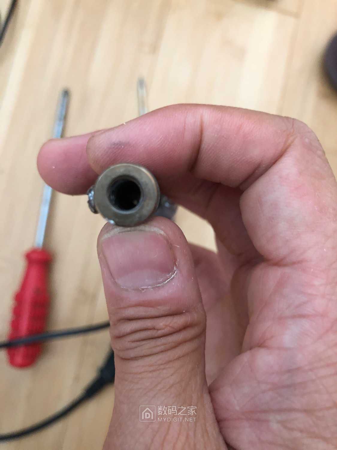

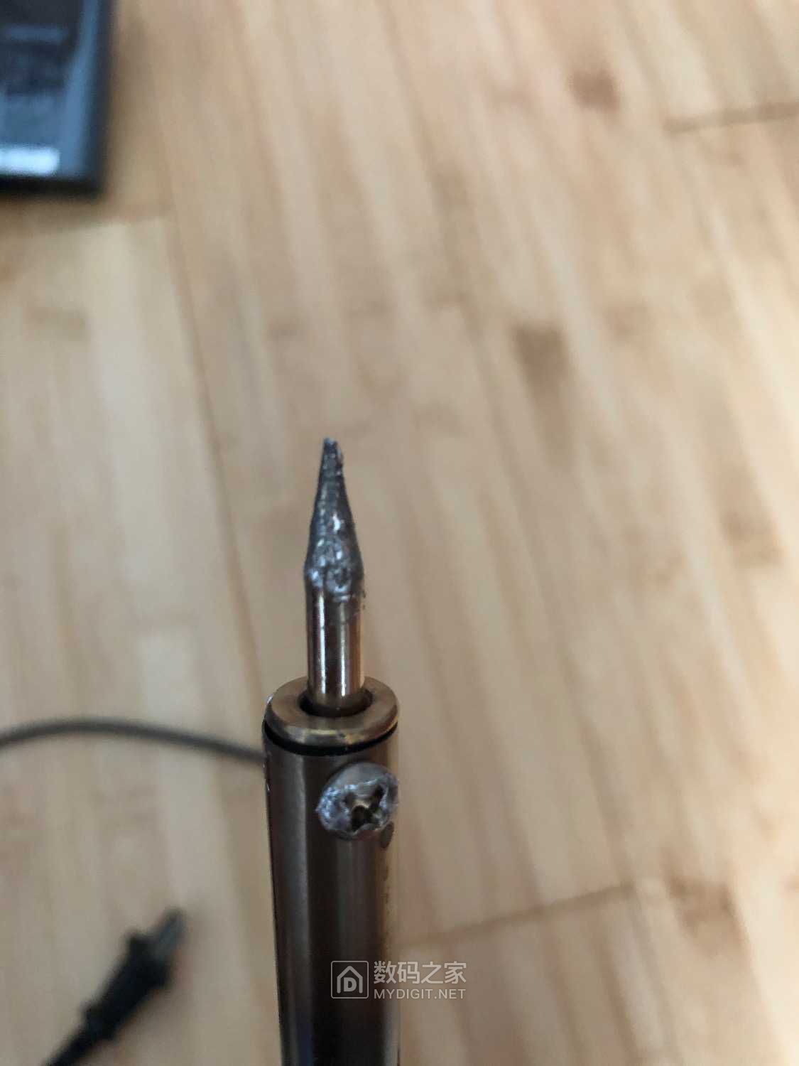

烙铁头用了一次就不吃锡了,想着换个头来,发现两个固定头子的螺丝居然不一样大,大的拧下来直接滑丝了,再也拧不上去了,垃圾,那个小的螺丝螺进去居然没漏出加热管,nnd

那么短的烙铁头,能装满烙铁芯?温度传不出来不不是往坏烧?
发表于 2020-6-26 20:43:44 来自手机浏览器 | 显示全部楼层
发热的部位还不对,应该是最前端发热

发表于 2020-6-27 11:43:31 | 显示全部楼层
普通外热的烙铁螺丝都是不一样大的吧
短的是固定芯子的,长的是固定烙铁头的
头子这样应该是烧死了吧。。串个4007或者弄个可控硅调一下
发表于 2020-6-27 11:51:43 | 显示全部楼层
8毛还要啥自行车?换个长点的烙铁头凑合用吧。俩螺丝一大一小没毛病,一个锁烙铁芯,一个锁烙铁头的。

 楼主| 发表于 2020-6-27 21:36:25 来自手机浏览器 | 显示全部楼层
davidjia 发表于 2020-6-27 11:51
8毛还要啥自行车?换个长点的烙铁头凑合用吧。俩螺丝一大一小没毛病,一个锁烙铁芯,一个锁烙铁头的。 ...
关键是大的螺下来直接滑丝了
