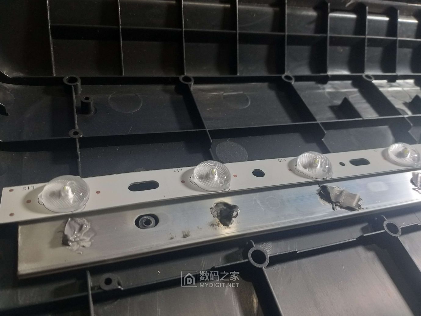

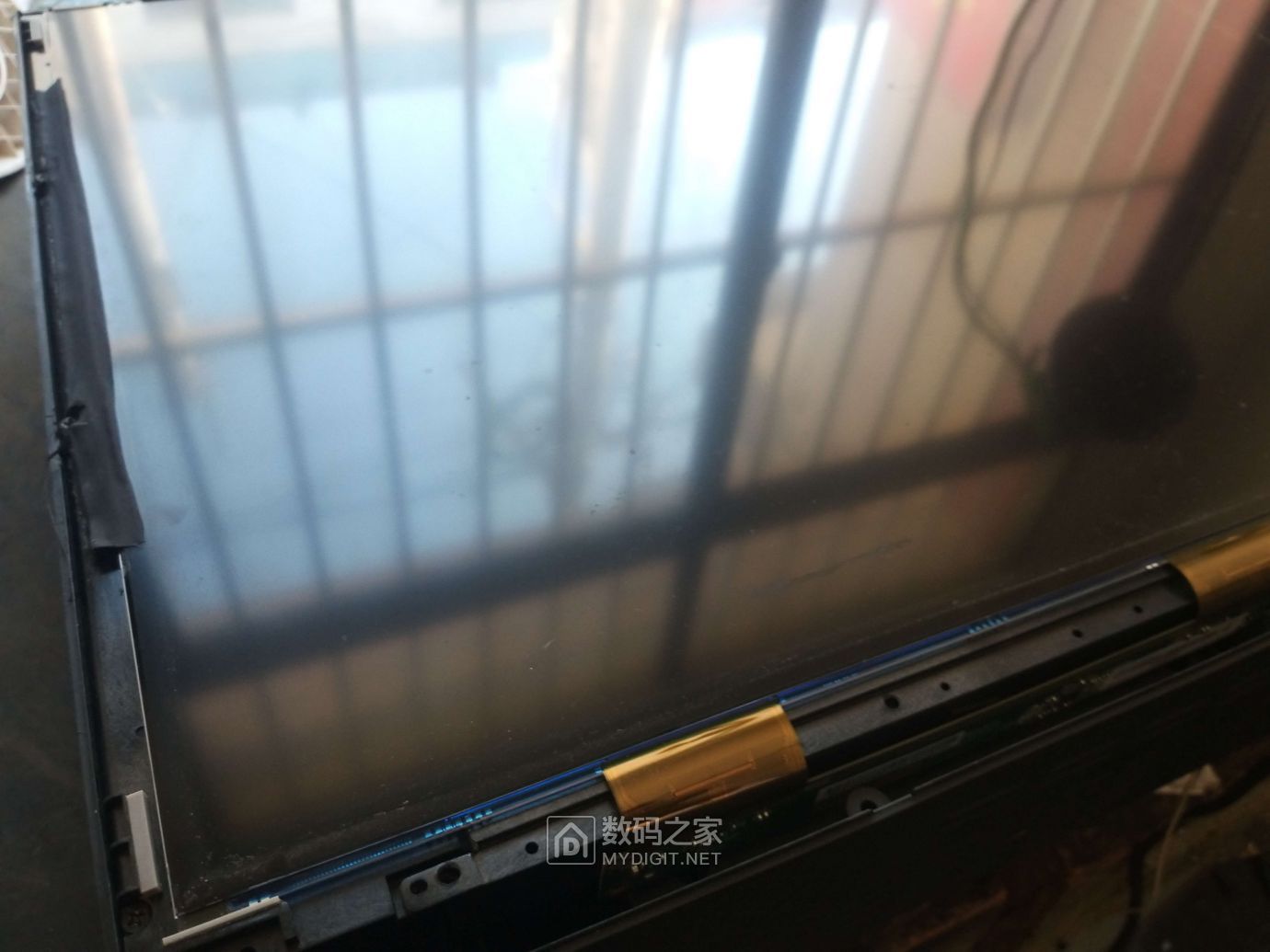

        最近一熟人送修一台乐华led  32c360液晶电视机。故障为开机屏幕上部闪烁,然后黑屏。判断为屏幕背光组件问题。报价红蓝棕,用户弃修。最后本人以绿棕黑回收。

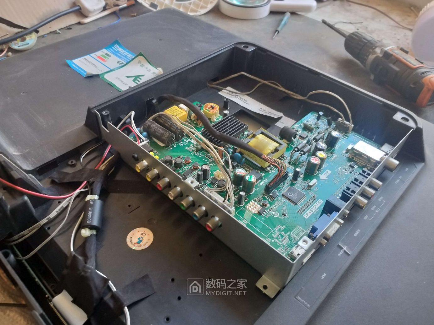

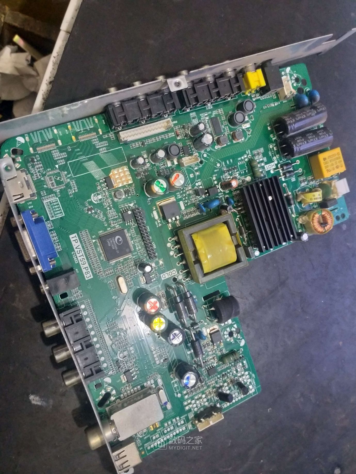

这是该机的主板,该机才用乐华五十九方案,当年曾经维修过几款杂牌24寸乐华五十九的主板,发现那批板子可以放蓝光,尤其是放岛国爱情动作片,人物的头发都能数根根。脸上的毛孔都能看的清。不知道这款能不能播放蓝光。

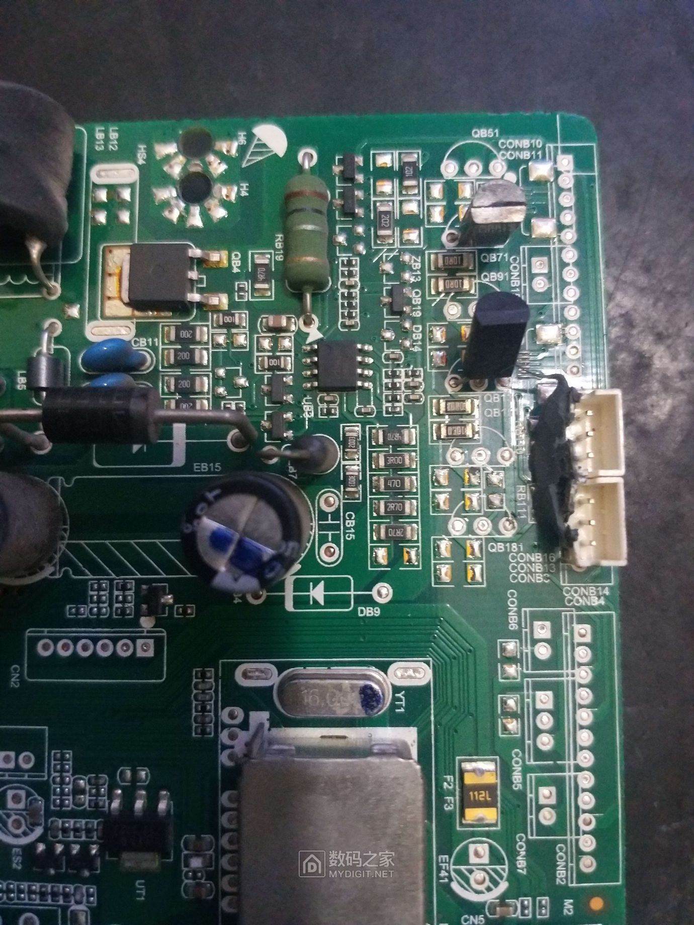

这是LED屏线接口,该机才用两根灯条24颗灯珠方案,同型号的机子网上有三根灯条21颗灯珠的方案。

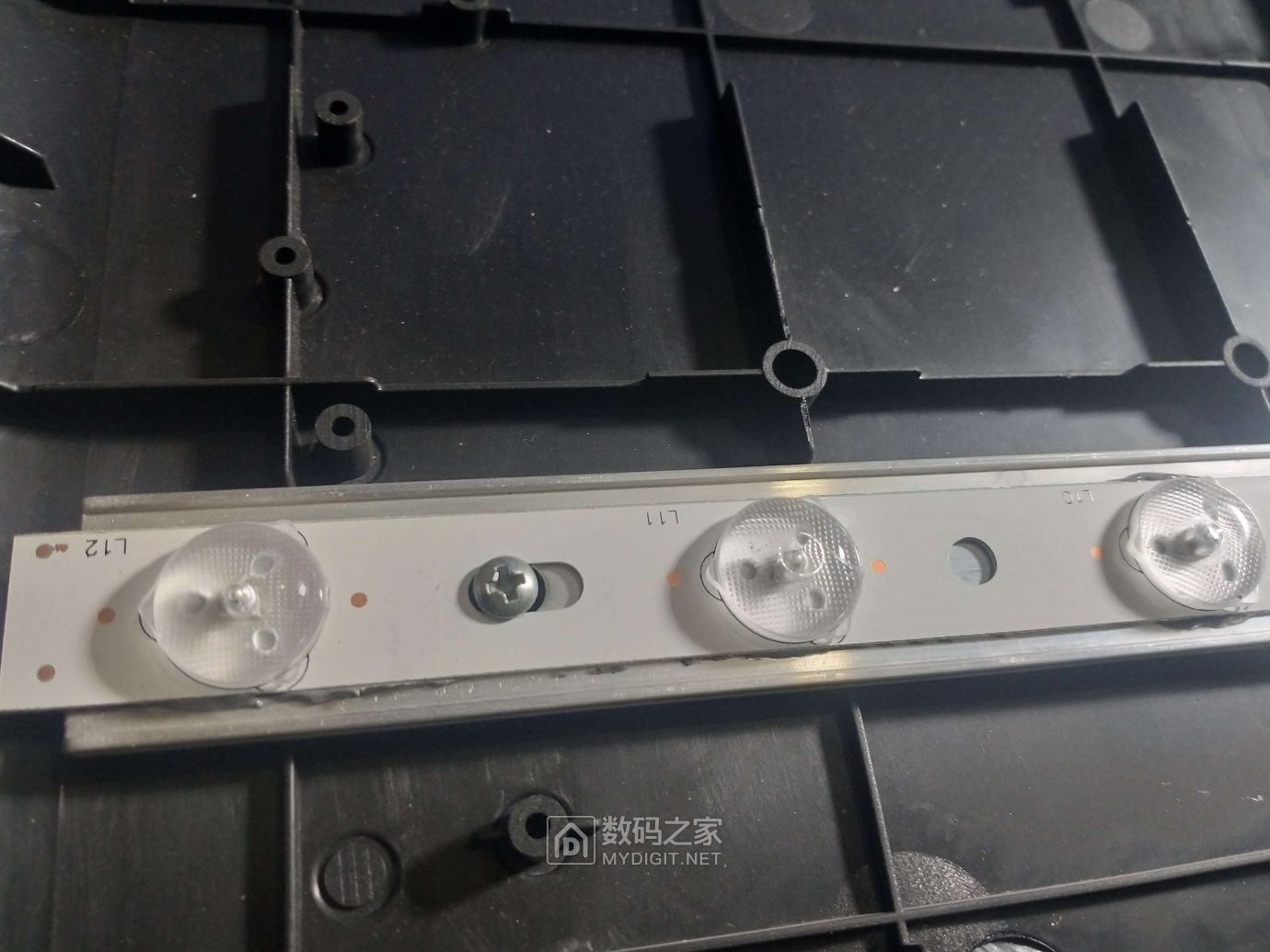

这是更换后的灯珠,原机的故障原因就是因为灯条上的一颗灯珠不良导致屏幕闪烁,为了安全起见,所以我一般都是整体代换灯条比较保险。
为了确保每一台我维修过的机子的稳定性,凡是经过我维修过的机子,灯条几乎我都涂抹硅脂。有人估计会笑话我。但是我想说的是,为什么我们国家制造的东西质量越来越差,归根结底是因为我们的国人脑子里没有大国工匠的精神。所以我决定以大国工匠精神激励自己。努力维修好自己经手的每一台机子。
这是涂抹的用于电脑CPU上才用的硅脂。

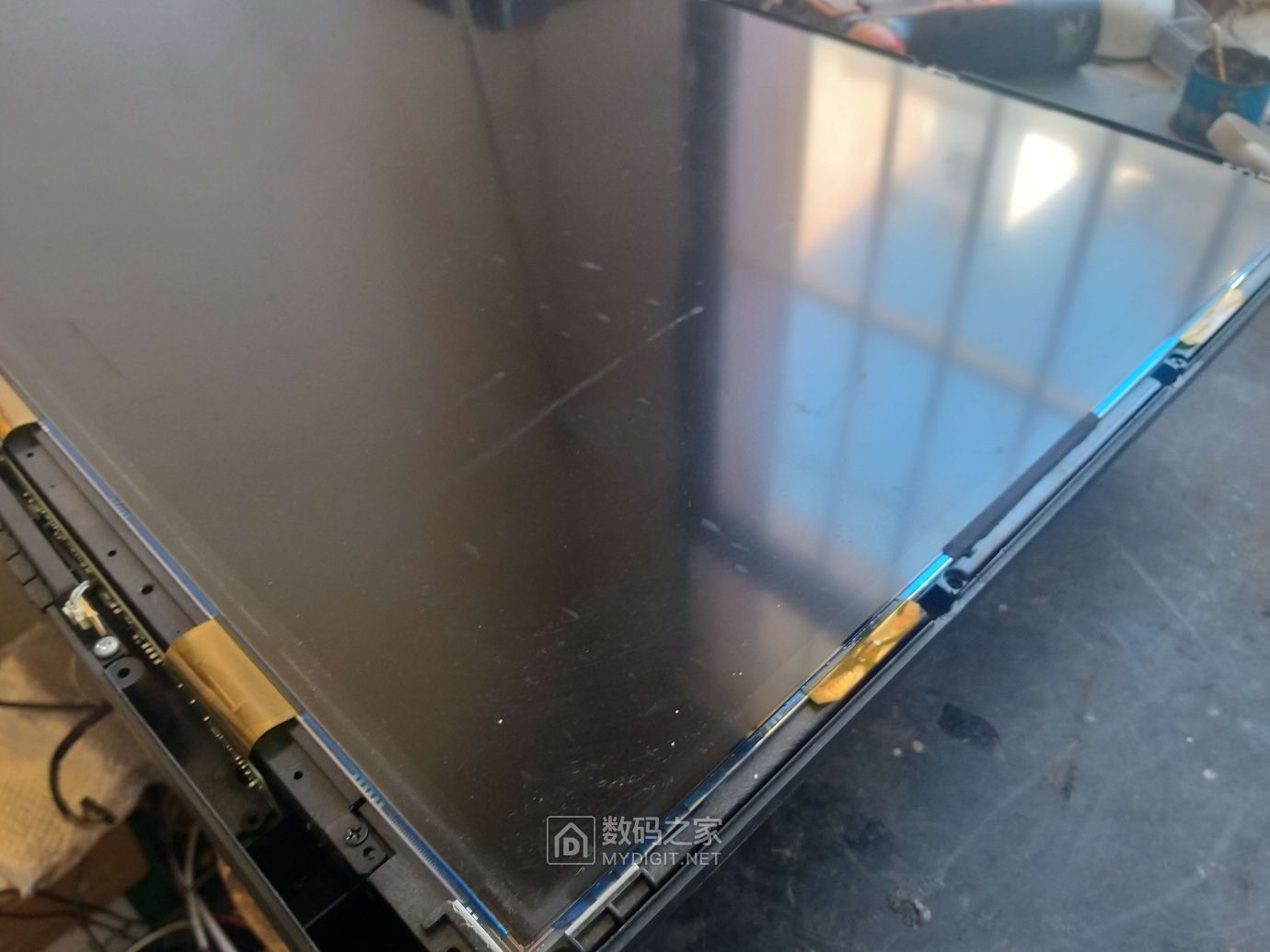

这是装好液晶屏的样子。

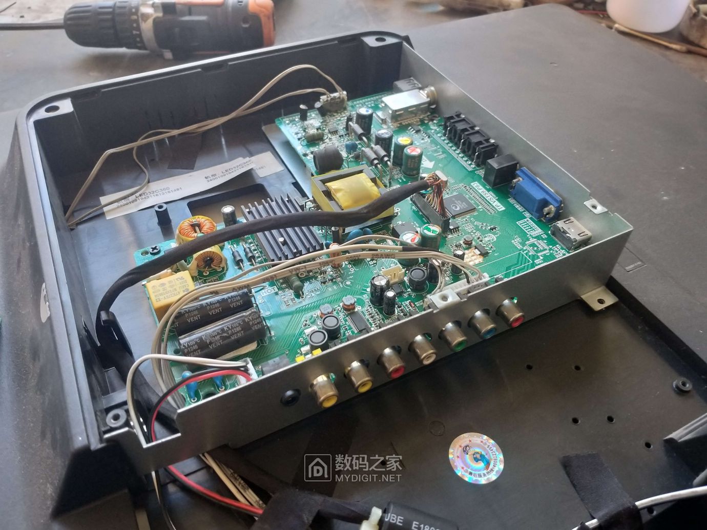

这是机子背面的主板,典型的三合一主板。个人觉得这种三合一的主板故障率还是高。

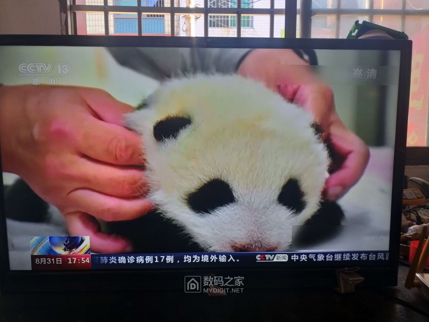

这是维修好后的样子,至此维修结束。

不喜欢一体板,电源故障率太高,现在贴片又多,有时候修不如直接换电源板,现在却需换一体板,要是屏参数不对还不行,同品牌同型号的机子,不同时间生产的,屏竟然不一样,然后按型号去买板,嗯嗯,显示不正常。其实分来来成本相差无机的。

涂硅脂后也要适当降低电流用的才安心一点,你这个还有铝条散热,见过有些直接灯条拧塑料壳:lol:
