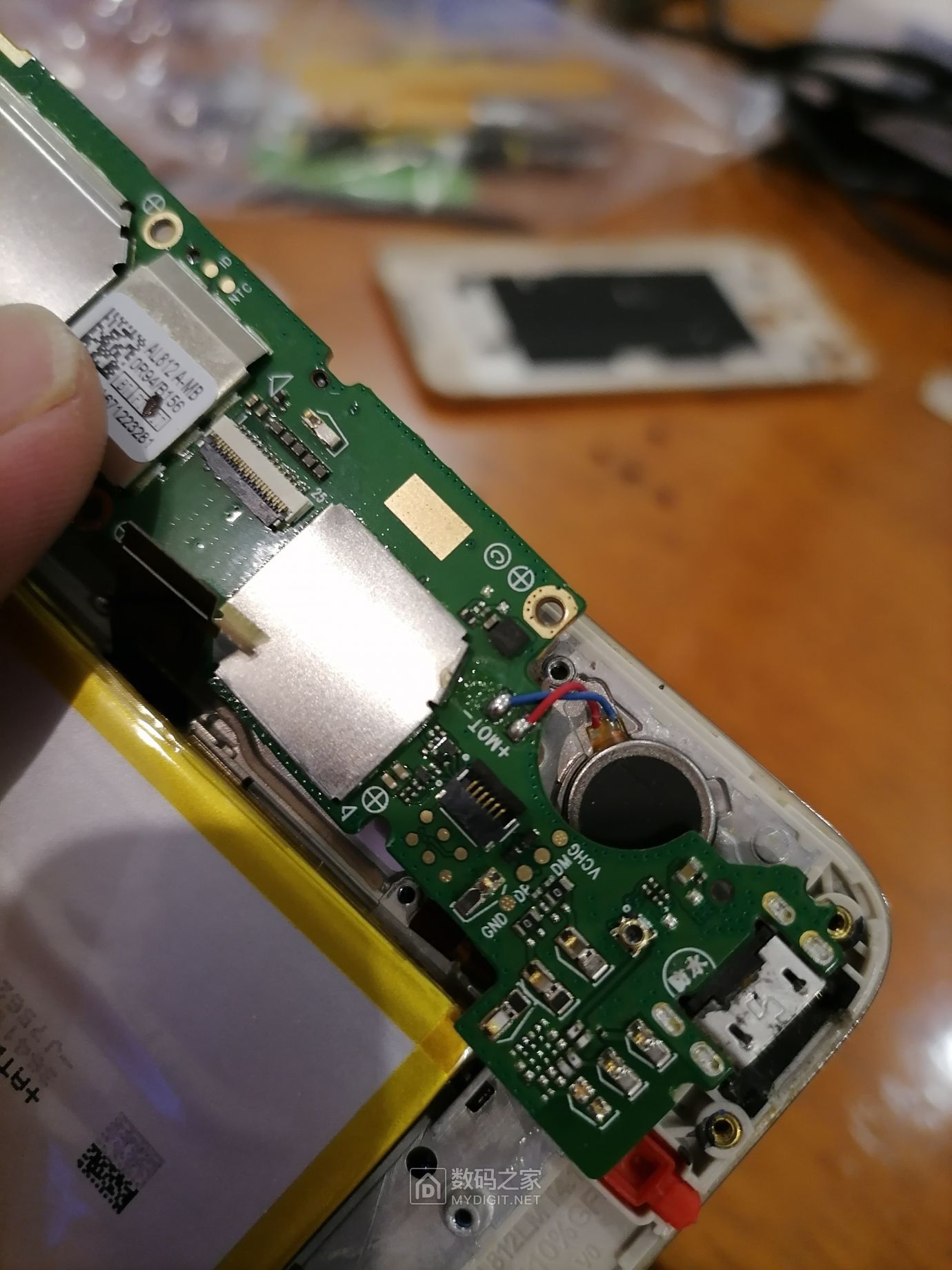

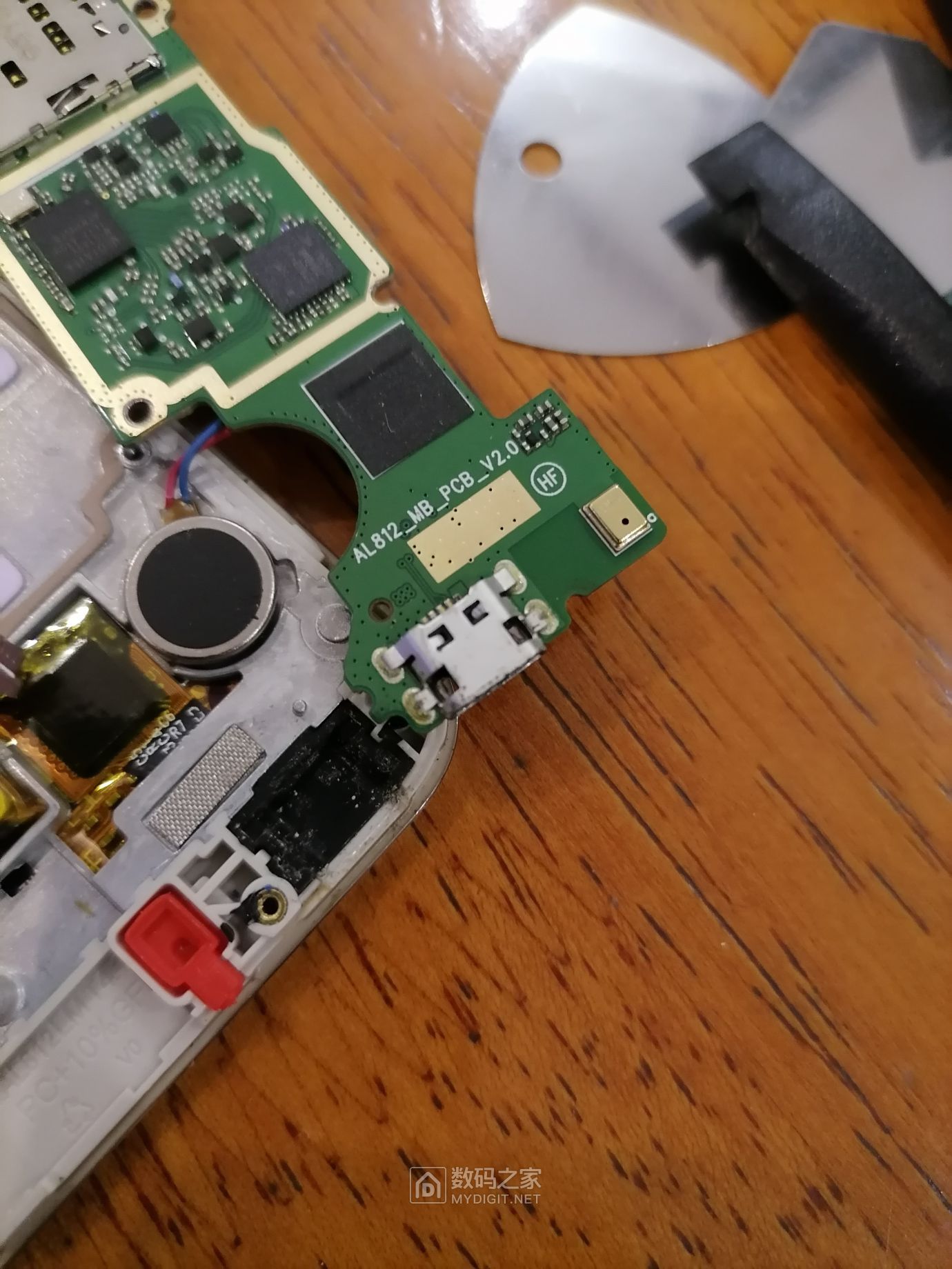

菊花手机,充电口被小孩暴力破坏,拆开发现是数据线的焊盘飞了,这东西咋处理?
电源正负极还是好的,但貌似无法充电。能充电就行,反正就是打电话接电话的备用机,连不连电脑都无所谓了。
原以为这个菊花手机有个充电尾插板,结果却是一体的,换主板太贵了,还不如买个闲鱼机呢。

 楼主| 发表于 2020-9-7 16:40:00 | 显示全部楼层
主板和usb插口连接的地方
放大镜看了才发现是主板上的铜箔飞了。。。

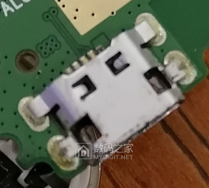

 楼主| 发表于 2020-9-7 18:25:04 | 显示全部楼层
OK了,正常充电,正常使用,只是不能连接电脑。放大镜下焊上了,USB座和原来那个不一样,只好再堆一砣704胶上去。烙铁不合适,中间两根数据线没焊,刮开看,铜箔线太细,就一把60W的普通烙铁,没敢焊。

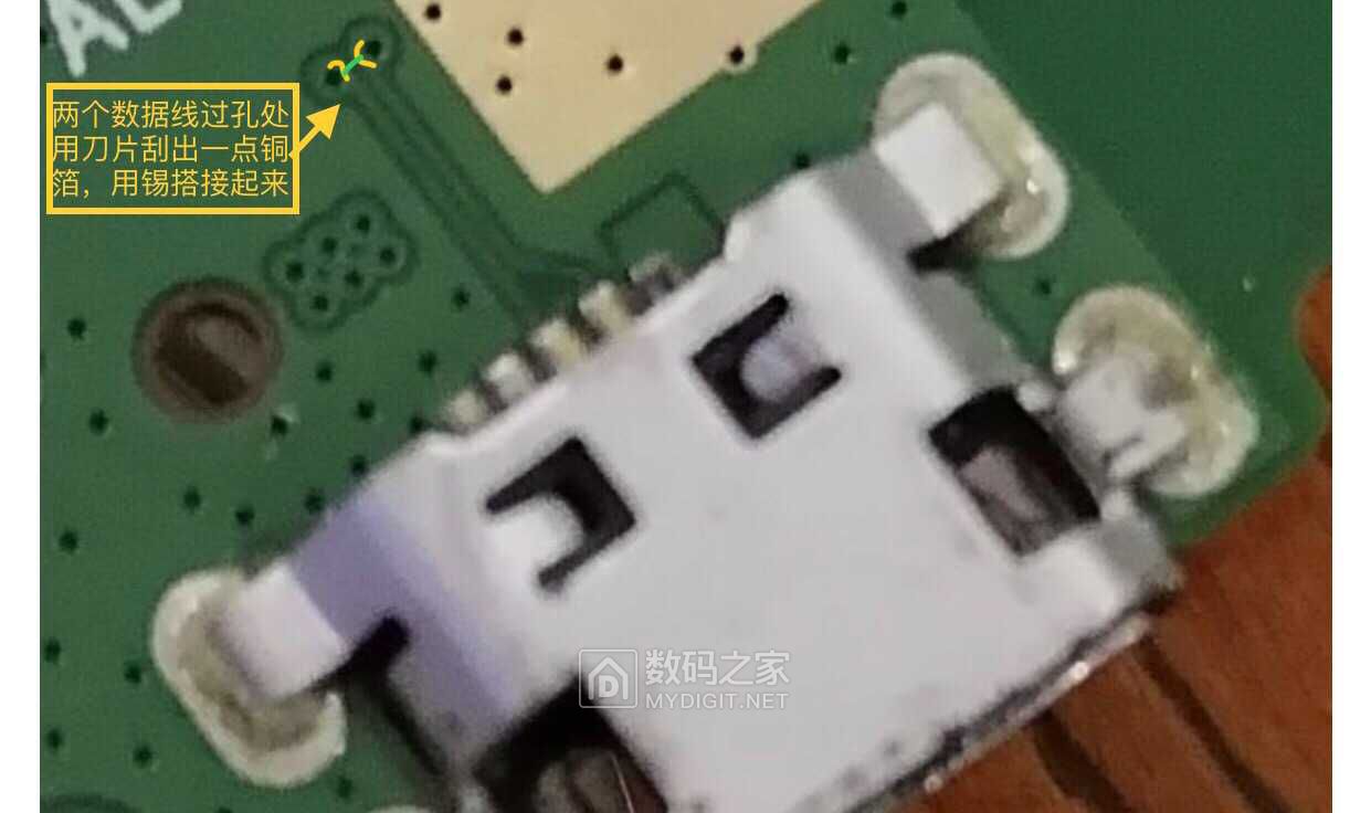

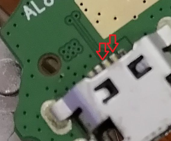

别听那些所谓的“高手”在瞎指挥,居然还有想乘机捞一笔的:sweat:。。。我想问一下这机子还值邮费不?再说焊盘掉了插座对应的金手指就没了根,是松动的,飞线也是不可靠的插拔几次就又断了。

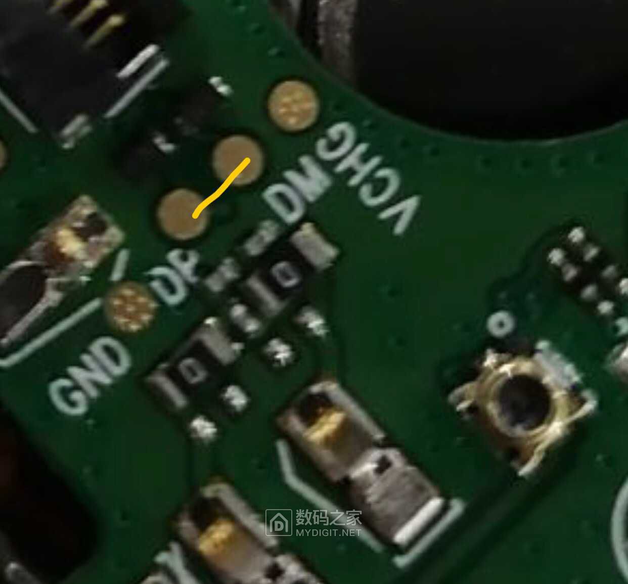

推荐处理方案(数据线功能会失效):
插上充电器,万用表电压档接到VCHG和GND两个测试点测量是否有5v的充电电压。如无异常用一条细导线短接两个数据测试点(DM、DP)一般就能充电了。
或者这样也行:
试试看,等你的好消息。
