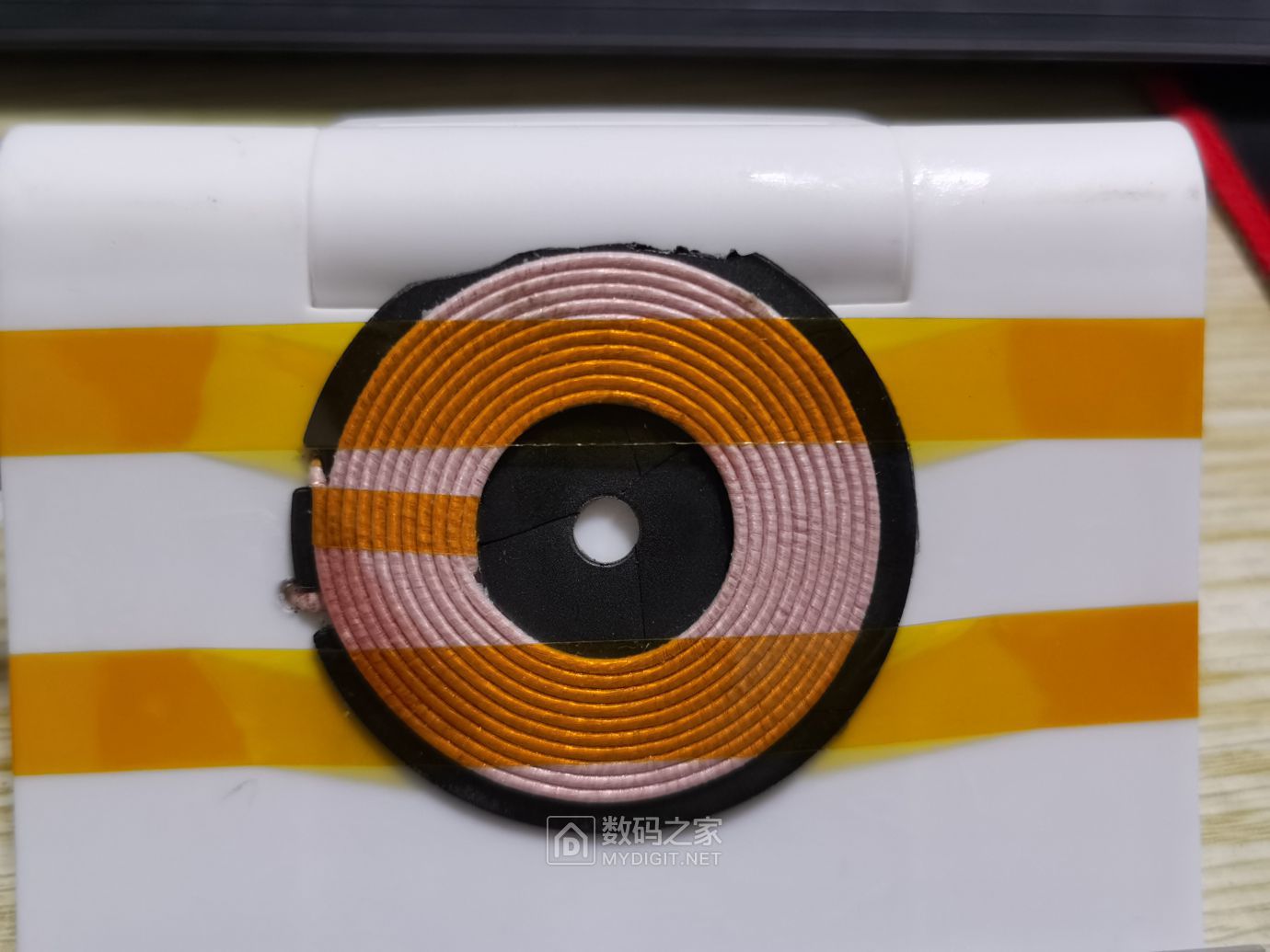

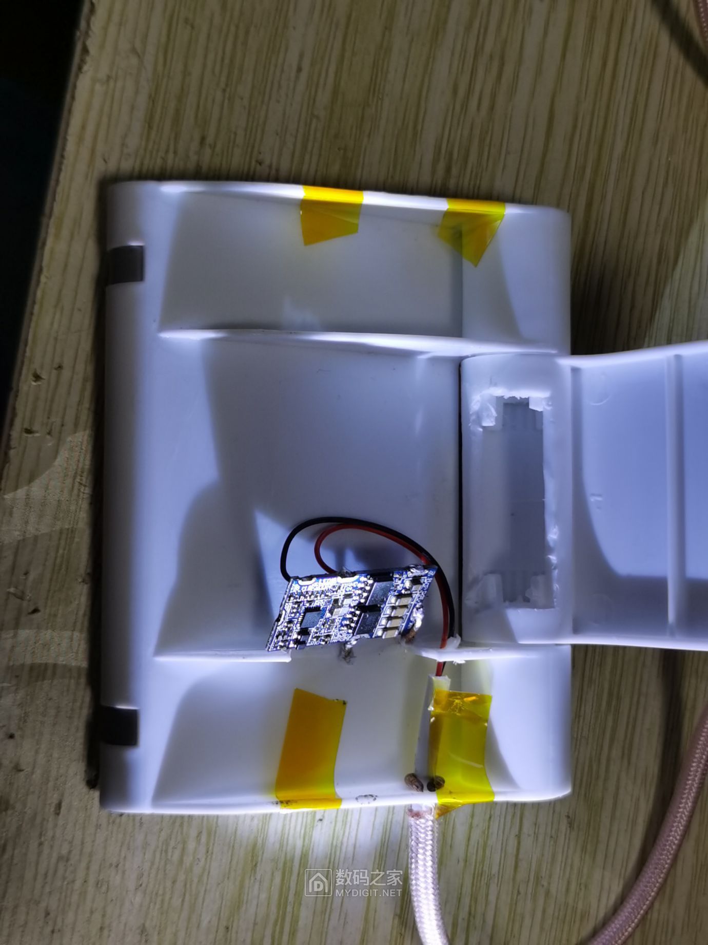

从无线充电宝里拆出来改装到支架上,开始装在后面,距离远无法充电,
固定时候不小心把磁片弄碎了,现在改到前面来,可以充电,测试USB口输入电流1.4A左右。
这个磁片碎了有影响么?

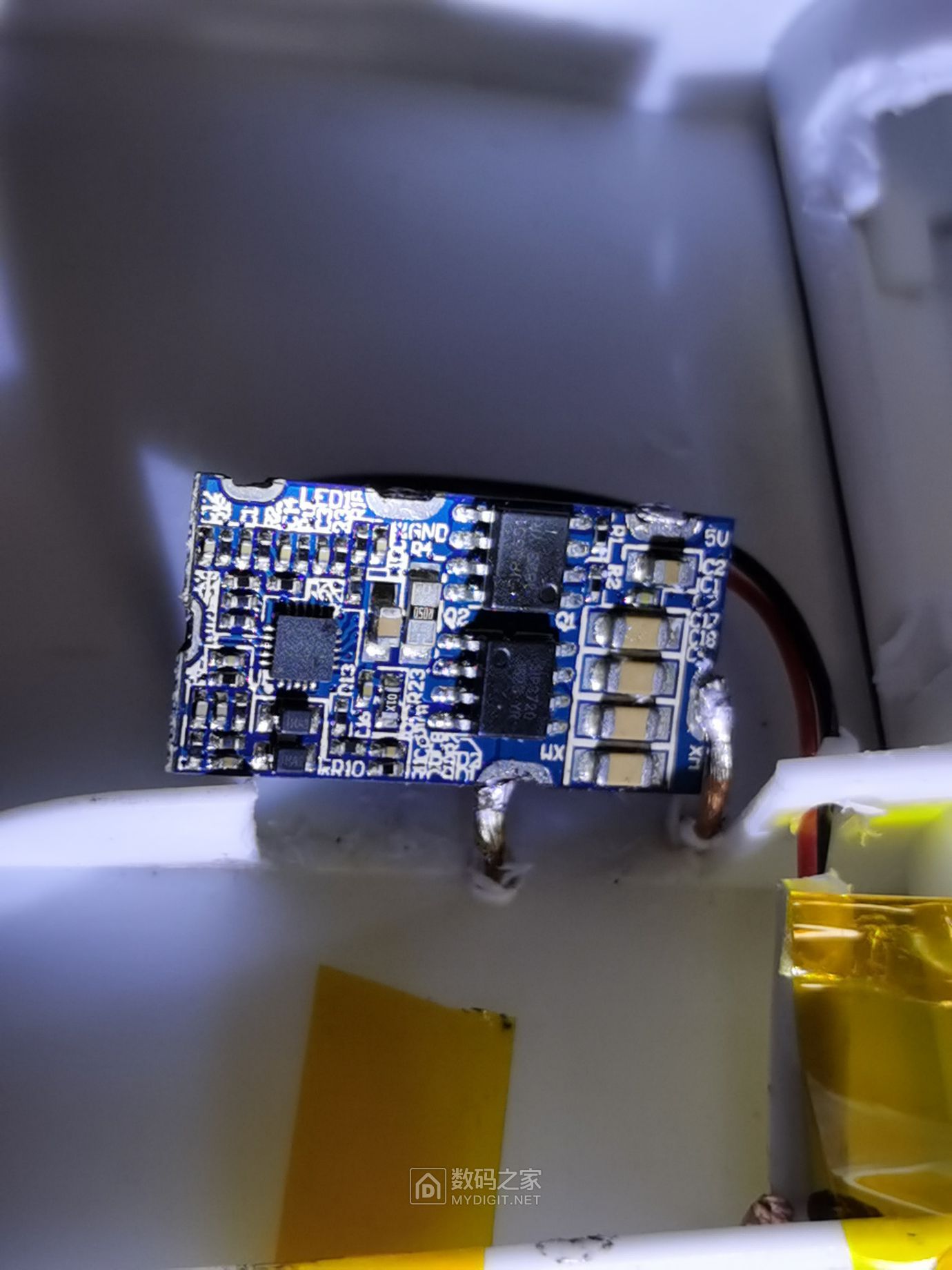

芯片 SIP3551 和 SIP3720  ,正方形的是182312
发表于 2020-10-11 22:20:59 | 显示全部楼层
效率可能会有一点点影响,几乎可以忽略不计
发表于 2020-10-11 22:55:20 | 显示全部楼层
无线充电隔磁片,隔离增效屏蔽用,介意的话tb买一个去可以,几块钱。
发表于 2020-11-9 23:53:13 | 显示全部楼层
裂一点没事,这个是起磁隔离屏蔽用的
