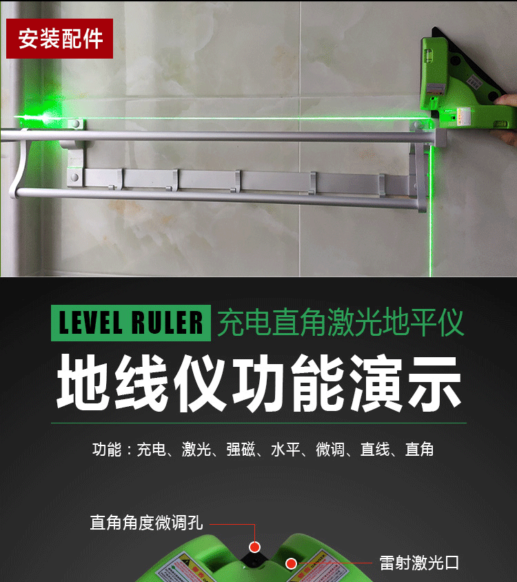

发表于 2020-10-13 17:03:51 | 显示全部楼层
是需要这样一个东西,贴到墙上,用水平泡找到水平,然后标两条互相垂直的线。按电视,按屏幕都可以用了。

 楼主| 发表于 2020-10-15 20:20:37 | 显示全部楼层
这个不挑强面,很多墙面吸不住的
发表于 2020-10-16 10:09:13 | 显示全部楼层
88435558 发表于 2020-10-15 20:20
这个不挑强面,很多墙面吸不住的
几乎不要考虑吸住,包括电动吸盘的,找个帮手按住,或者双面胶美纹纸临时固定一下。靠那个吸盘不太行。

发表于 2020-10-25 22:52:50 | 显示全部楼层
有水平泡了,为啥我不用水平尺,直接贴着被安装的工件就行了。
这个先调整好了水平泡,然后再去调整工件和激光平行?
