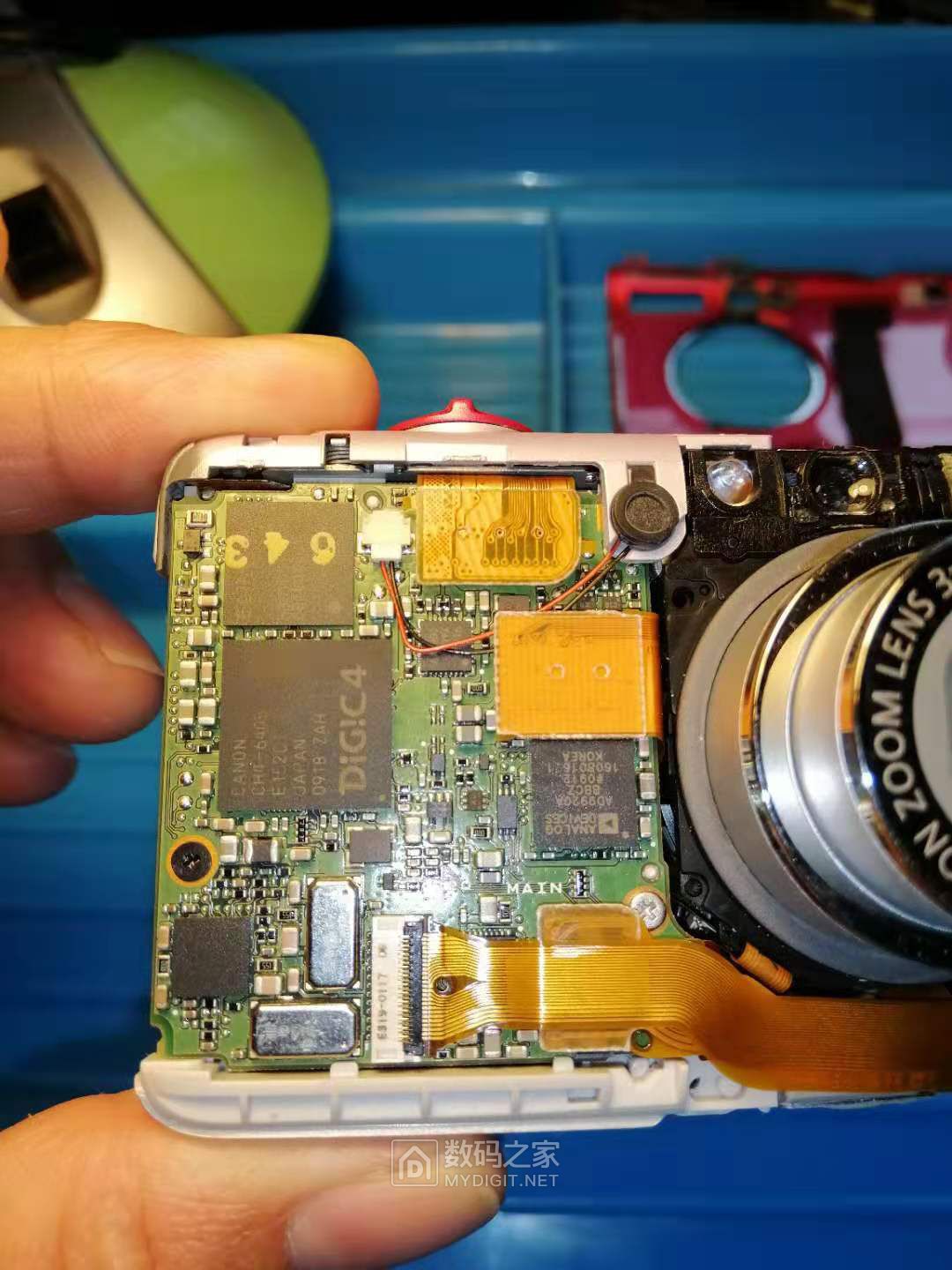

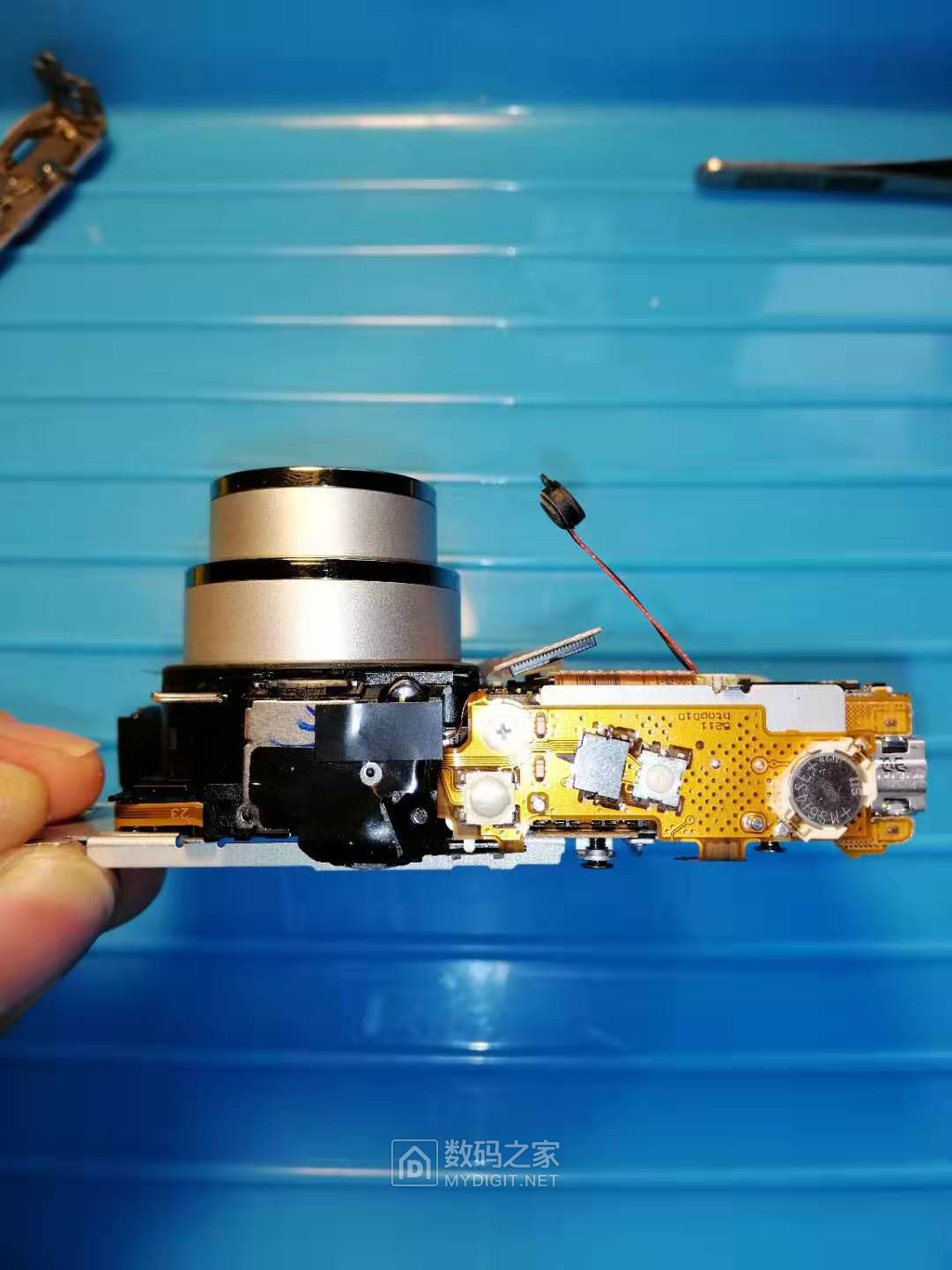

上周简单拆了下,这周接着拆,不知能否镜头的机械结构,加点润滑油什么的
这两个强壮黑白大汉应该就是高压电容的引线了

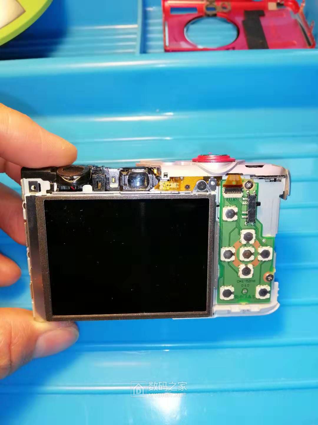

把LCD拆掉了
把按键板拆掉了

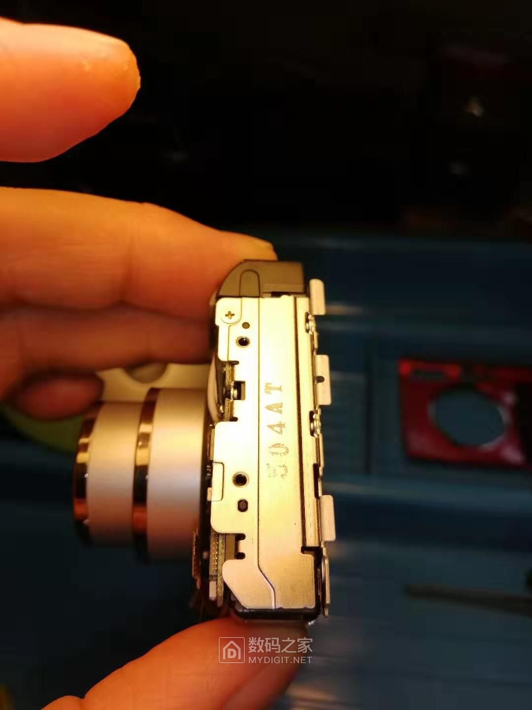

侧面特写

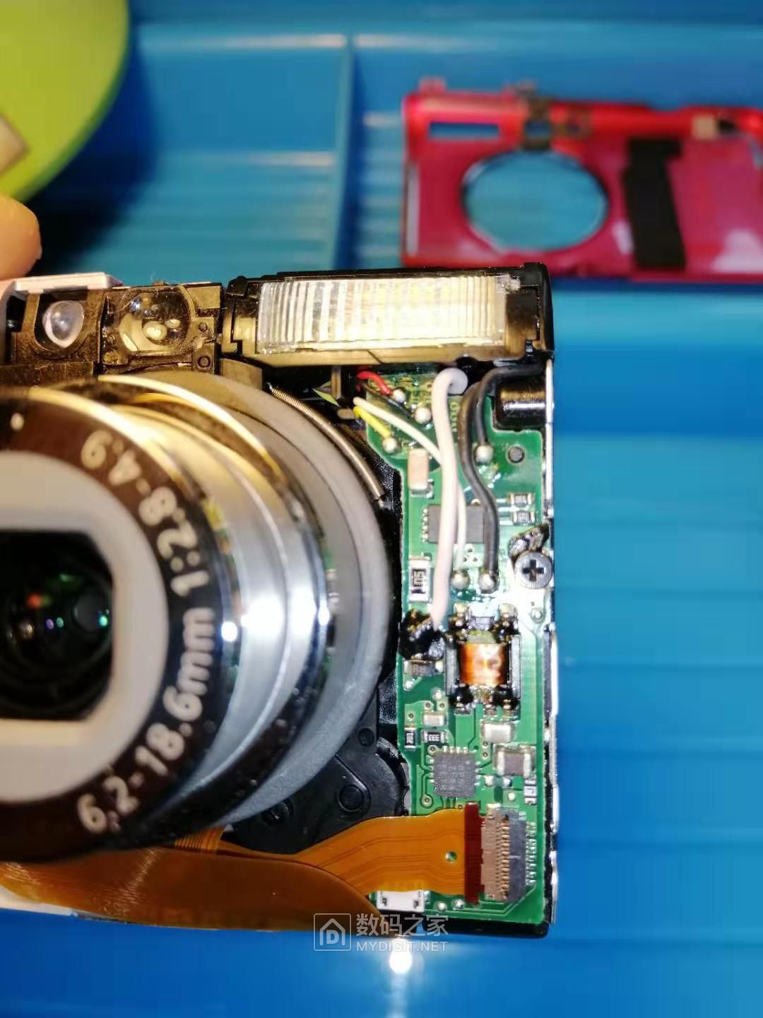

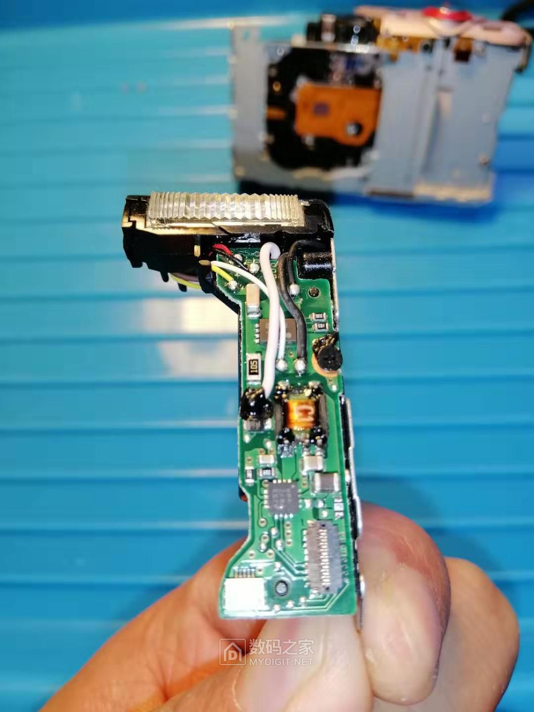

闪光灯和高压电容自成一个模块,通过两个小螺丝与主体连接

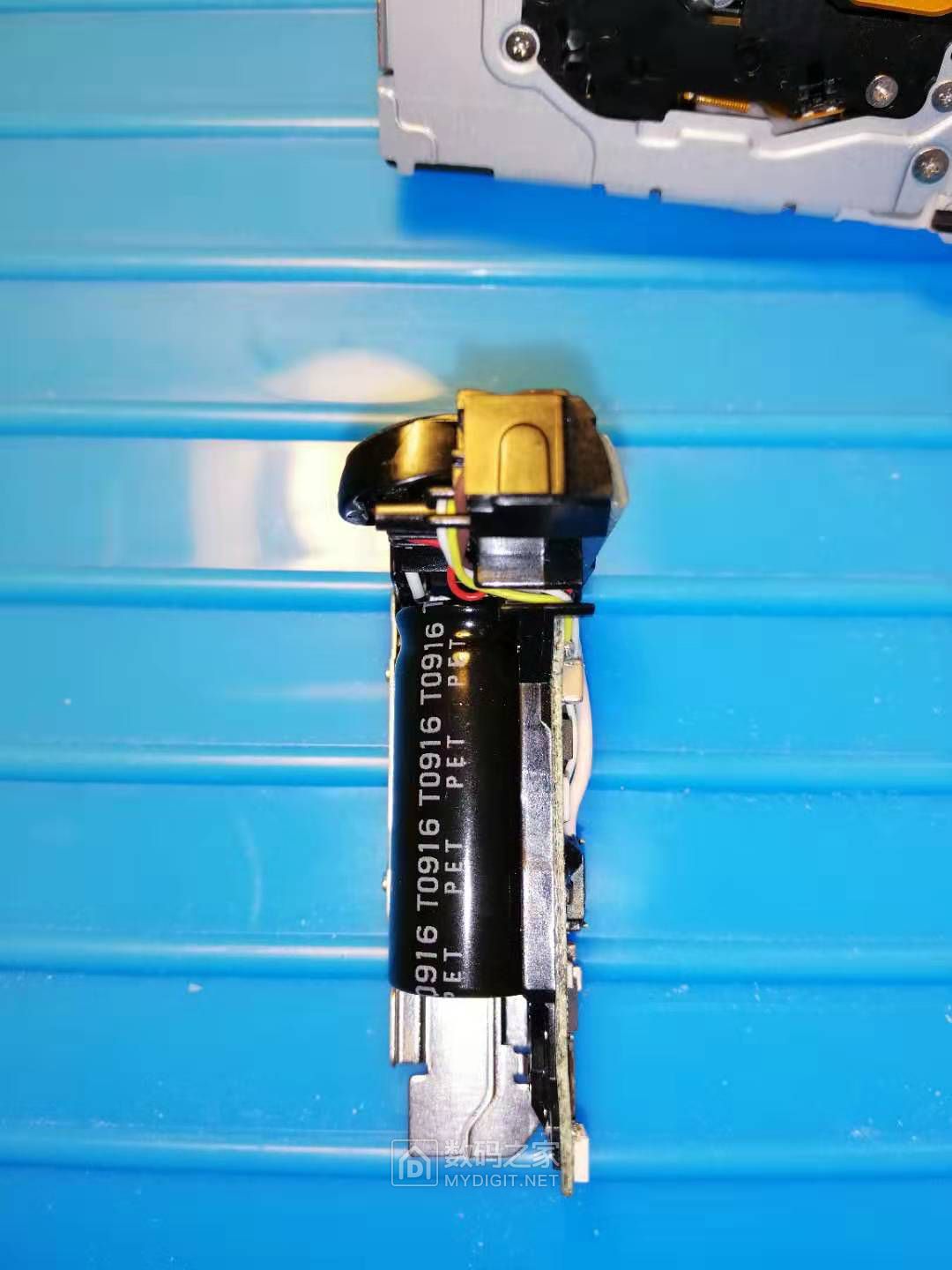

电容特写
由于白线的焊点有不知名的黑色东东覆盖,没测到电压值

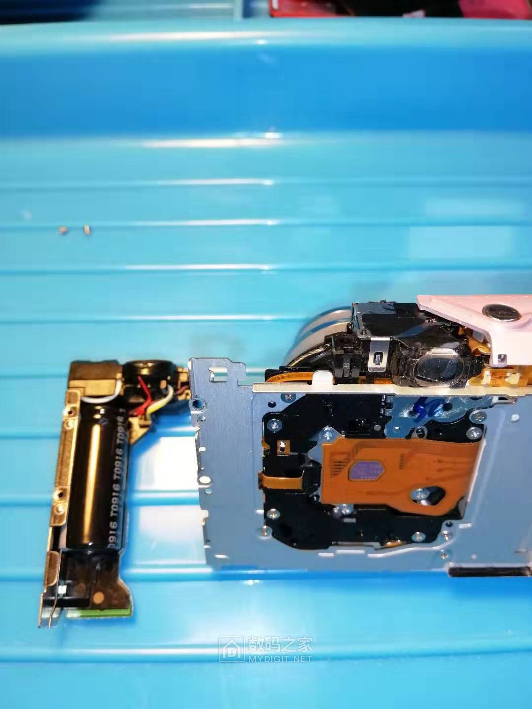

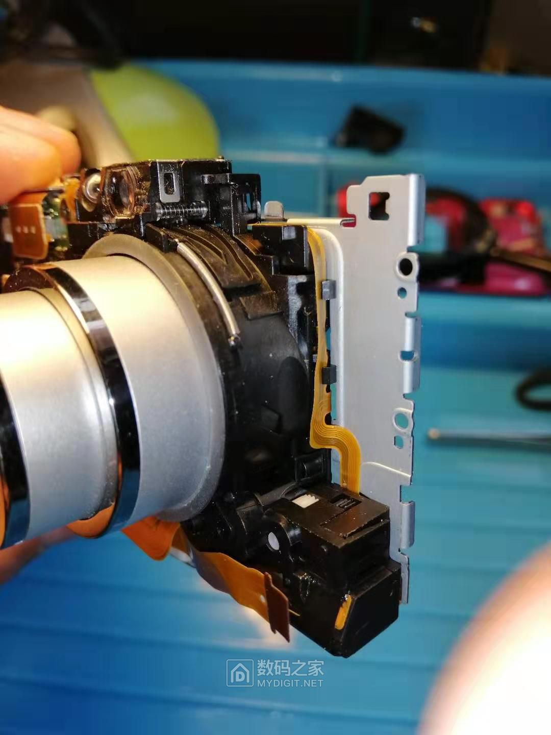

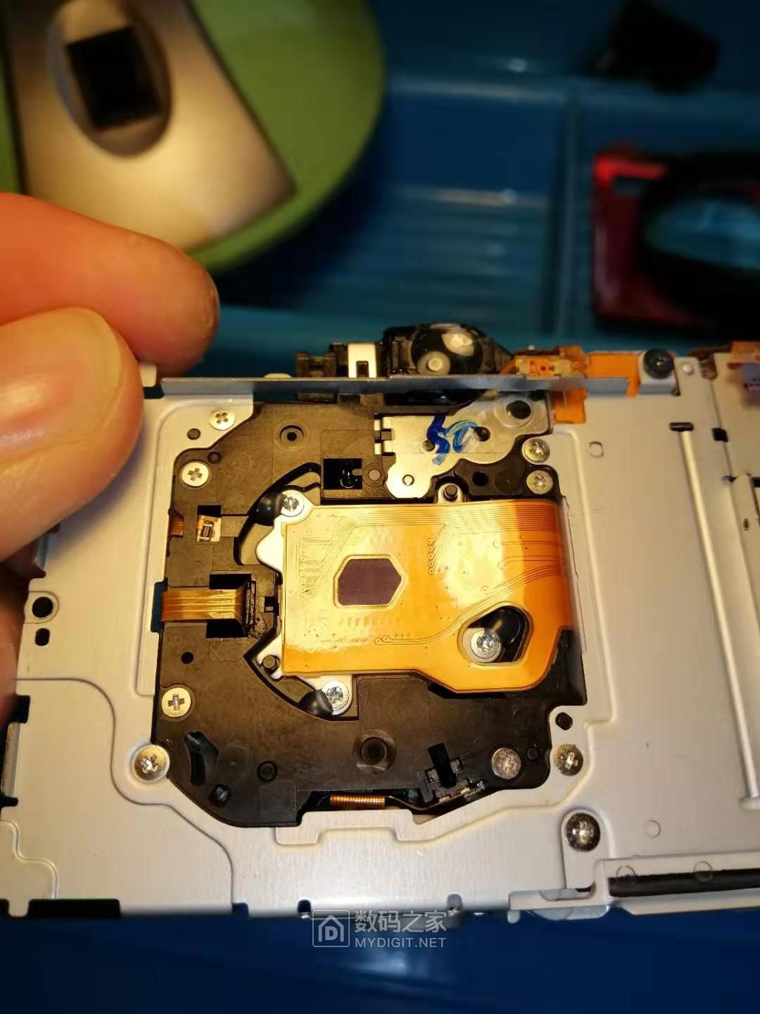

镜头,下方的齿轮,电机也是一个模块化的结构
镜头与主体通过四个螺丝连接,本来拆下来了,看到伸缩镜头和电机是一个模块,且有一个小FPC从模块内部引出与上方的按键FPC连接,岁数大的机器,生怕不小心扯断了排线
不准备进一步拆镜头了,最后装了回去

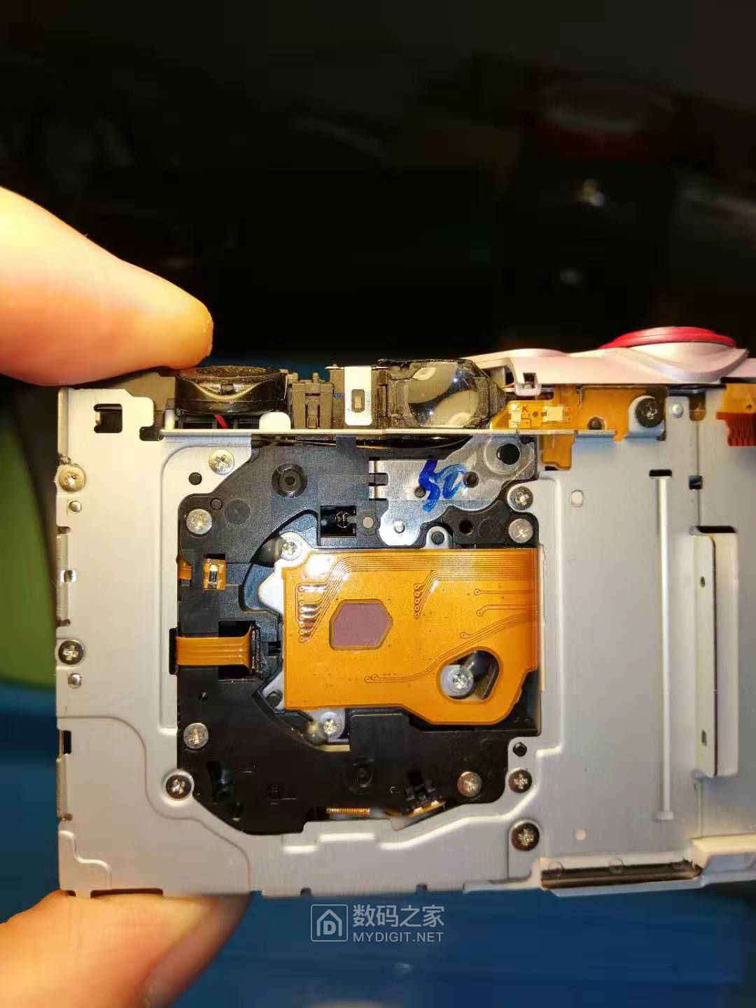

上方

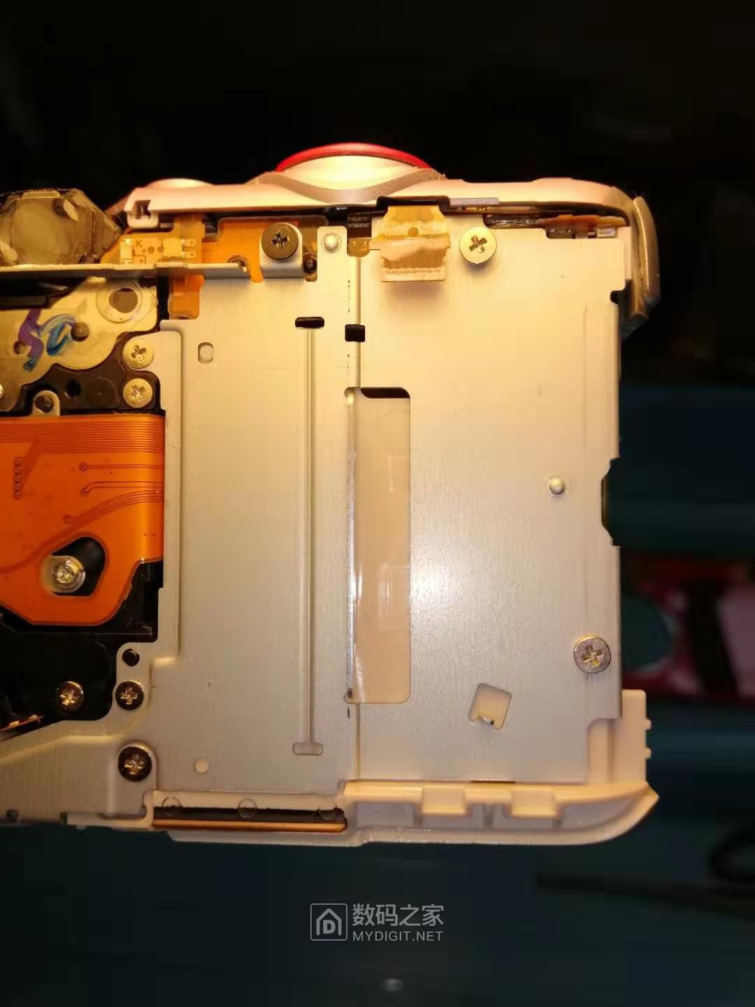

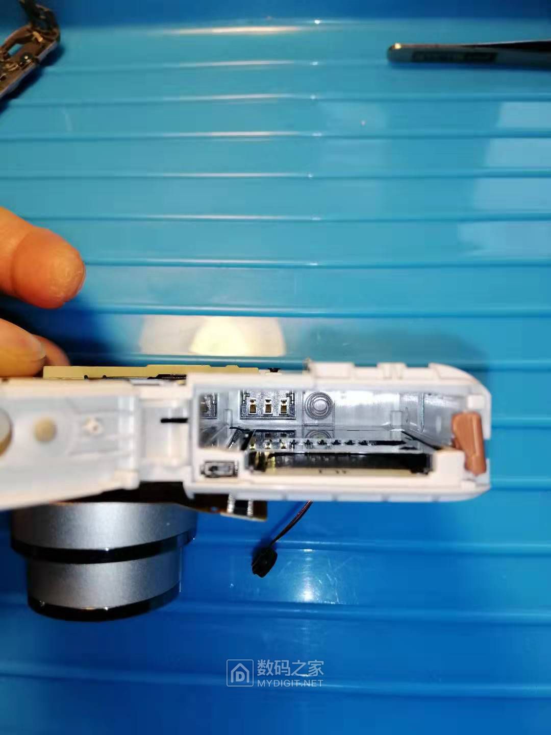

电池仓和SD卡卡槽
整体结构不算复杂,大框架+主板+按键板+镜头模块+闪光灯模块+LCD+前后盖
不准备拆镜头模块内部了,都装了回去,开机还是lens error.....

发表于 2020-11-22 16:46:13 | 显示全部楼层
自己也修过一个佳能镜头组件,参考一下点这里
发表于 2020-11-22 16:49:18 | 显示全部楼层
开机还是lens error.....
算了,出门带着嫌重。
发表于 2020-11-22 17:00:08 | 显示全部楼层
镜头里的润滑是干性氟素皮膜油 挥发性液体 喷在需要润滑的部位 干后就有润滑作用 一般油脂一加就废

发表于 2020-11-22 18:36:52 | 显示全部楼层
hechuanhuawe 发表于 2020-11-22 17:00
镜头里的润滑是干性氟素皮膜油 挥发性液体 喷在需要润滑的部位 干后就有润滑作用 一般油脂一加就废 ...
不错的小科普,原来自带镜头有特殊润滑剂。几年前我以为镜头至少两种塑料,通常是PC熟料加POM自润滑熟料组合用,后来废品站收了一两颗故障照相机小镜头,发现同一种塑料能自润滑很好奇。

就是镜头组件被卡住了。
发表于 2020-11-22 21:44:11 来自手机浏览器 | 显示全部楼层
whseen 发表于 2020-11-22 18:36
不错的小科普,原来自带镜头有特殊润滑剂。几年前我以为镜头至少两种塑料,通常是PC熟料加POM自润滑熟料 ...
唉 那玩意很贵 一公斤便宜的一千多块 ,而且比重很大 ,比水重的多。买过一百克 很少一点点 一百多块 。

镜头出错,一般都是镜头排线出问题

发表于 2020-11-23 15:33:59 | 显示全部楼层
很多都是断线的,拆下镜头看看,加电不卡死
 楼主| 发表于 2020-11-23 16:39:06 | 显示全部楼层
g兄意思单独给镜头模块加电?
那还得先弄清楚线序。。。
发表于 2020-11-23 16:55:15 | 显示全部楼层
springvirus 发表于 2020-11-23 16:39
g兄意思单独给镜头模块加电?
那还得先弄清楚线序。。。
就给镜头电机加电3V看看进出正常不
 楼主| 发表于 2020-11-23 16:58:05 | 显示全部楼层
gnimuh 发表于 2020-11-23 16:55
就给镜头电机加电3V看看进出正常不
镜头,齿轮,电机都在一个模具里,还没进一步拆

镜头齿轮部位用的叫阻尼脂吧,搜搜看。
发表于 2020-12-18 06:48:33 来自手机浏览器 | 显示全部楼层
我的尼康相机,是使用变焦时候,出现问题镜头错误,放了一年,现在我调整关闭自动调焦,能使用了,没有出现镜头错误。
