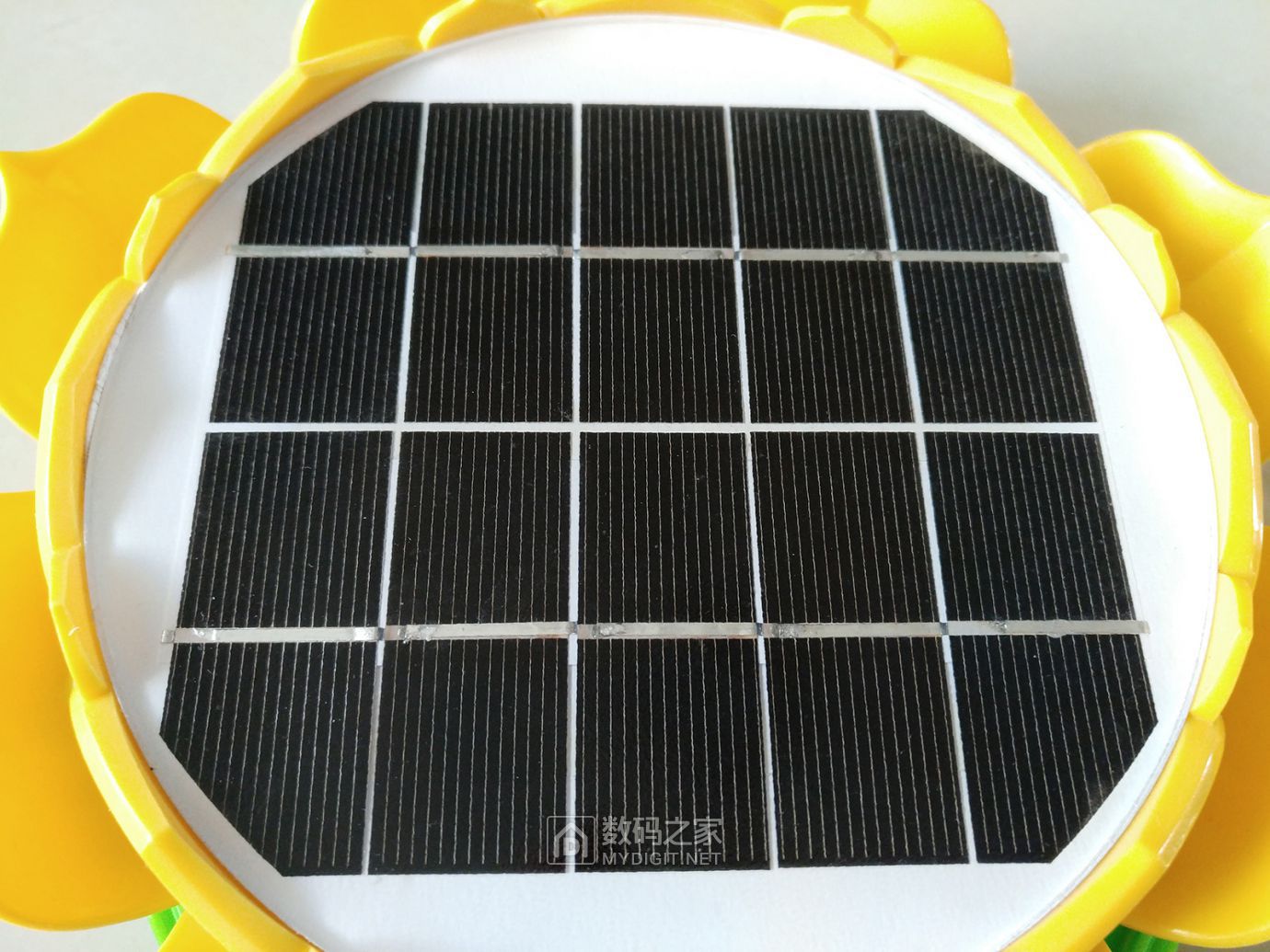

同事送的太阳能MP3播放器拆开研究下
外观形状是一朵向日葵
太阳能硅晶板规格是110/110MM
背面有喇叭出音孔和几个按键开关
四颗螺丝很容易拆,没有防水圈利用外壳结构来防水

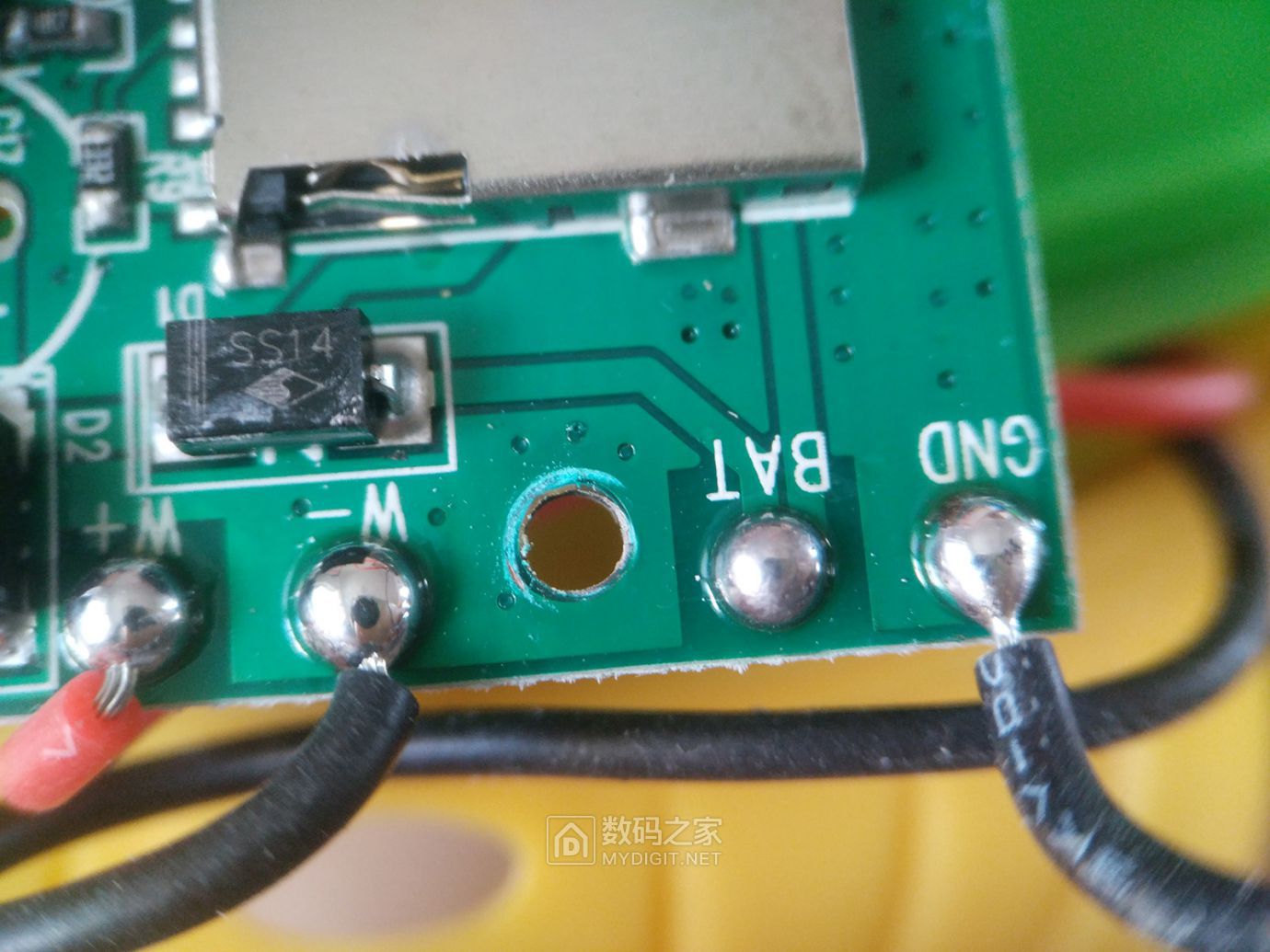

太阳能硅晶板输出焊点

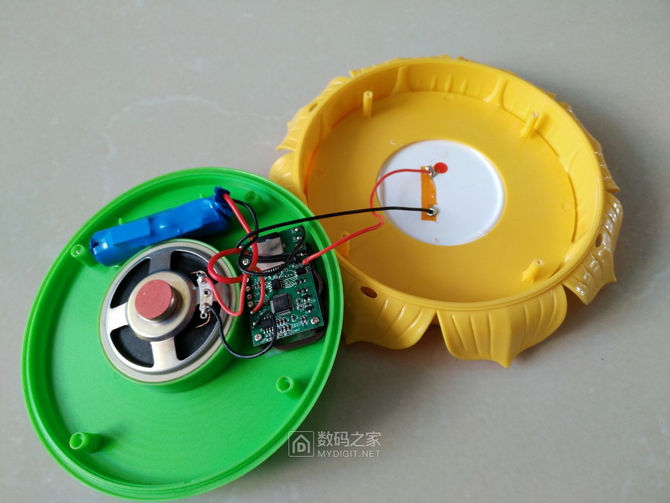

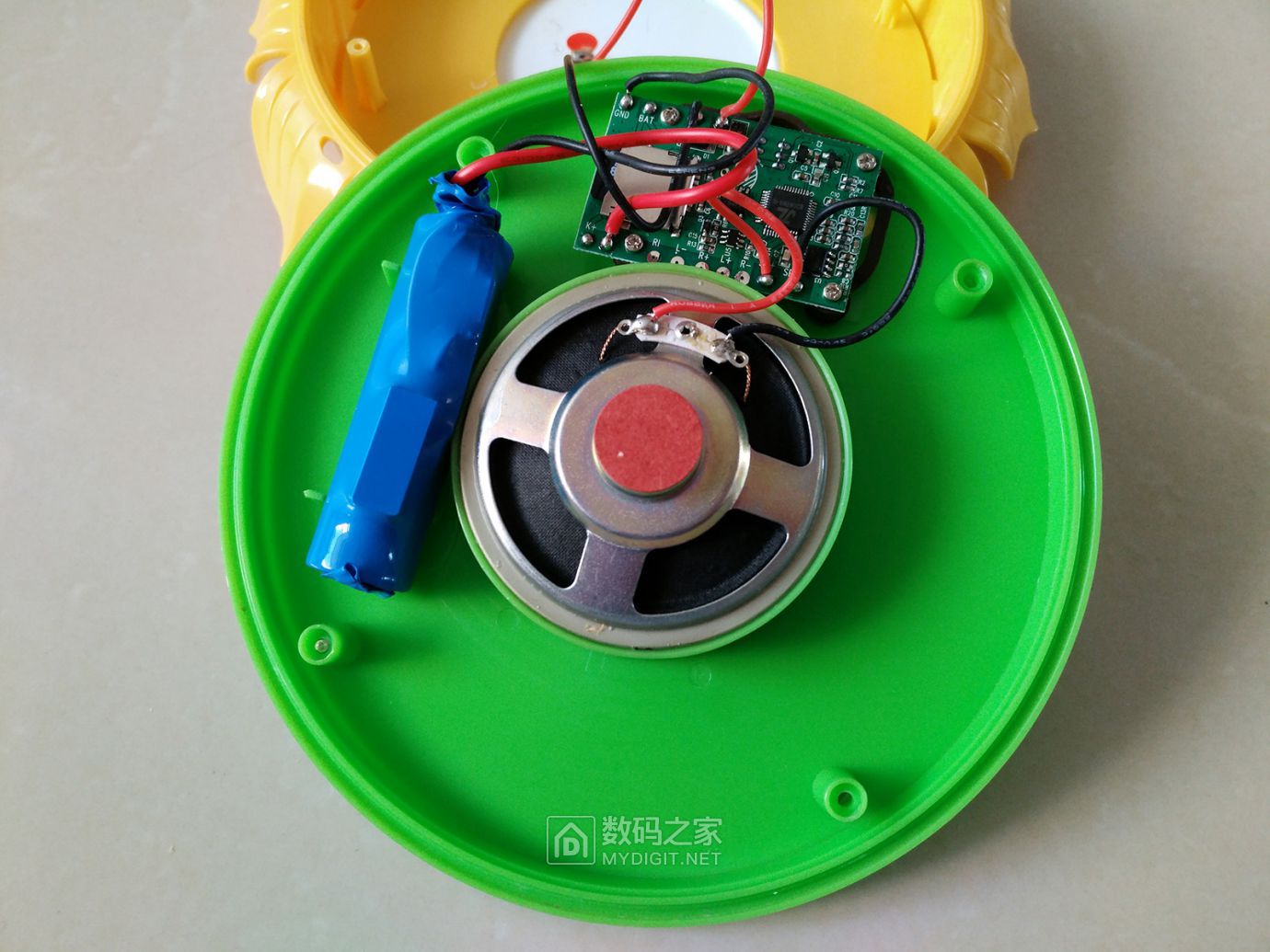

内部结构很简单一块控制板一喇叭一颗18650锂电池
喇叭
18650锂电池用热缩管封起来了里面还封有一颗原件应该是温度开关(直接在太阳下暴晒的东西内部温度应该不低)

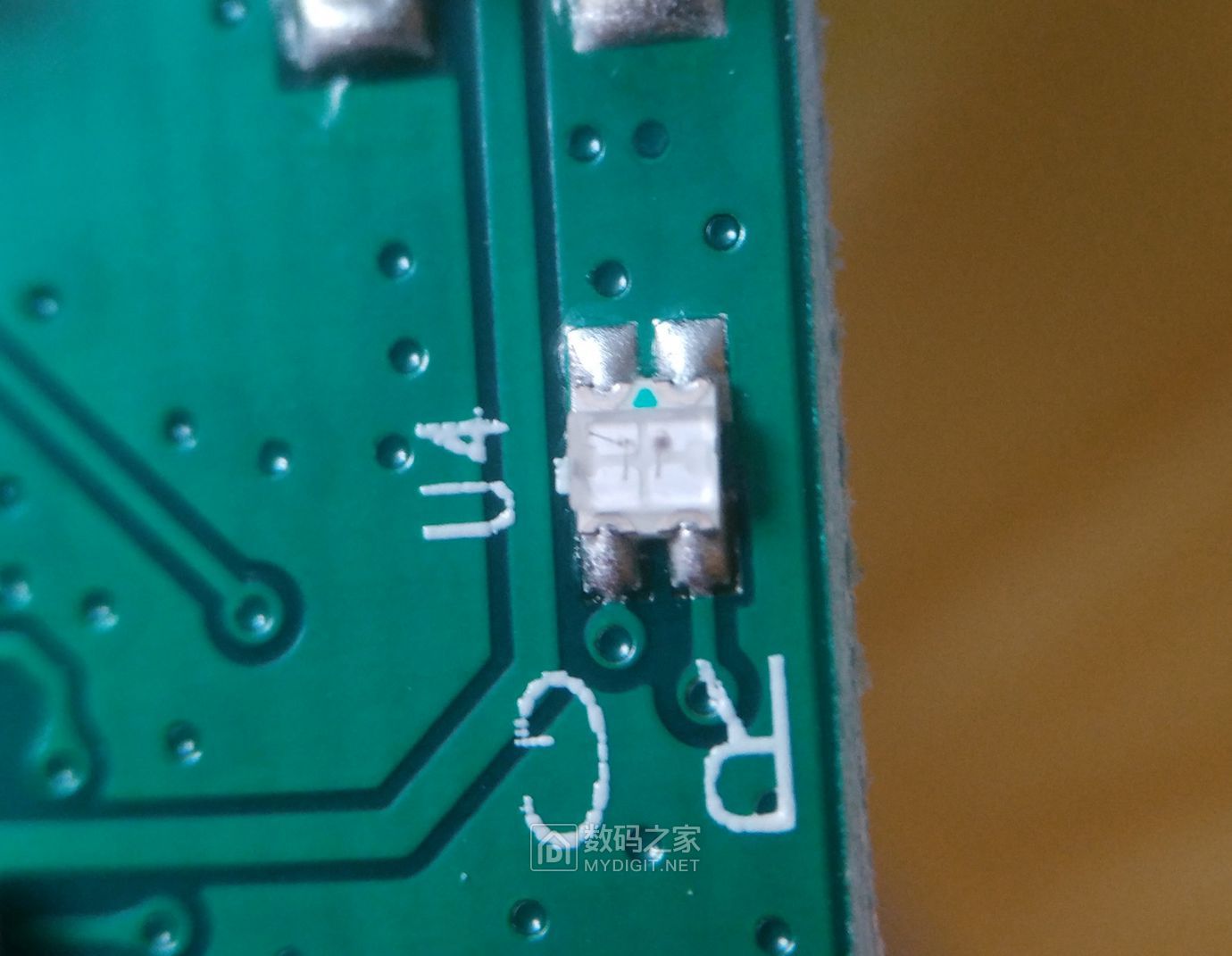

控制板背面,背面就几颗按键开关和几颗贴片元件和双色指示LED灯
双色LED

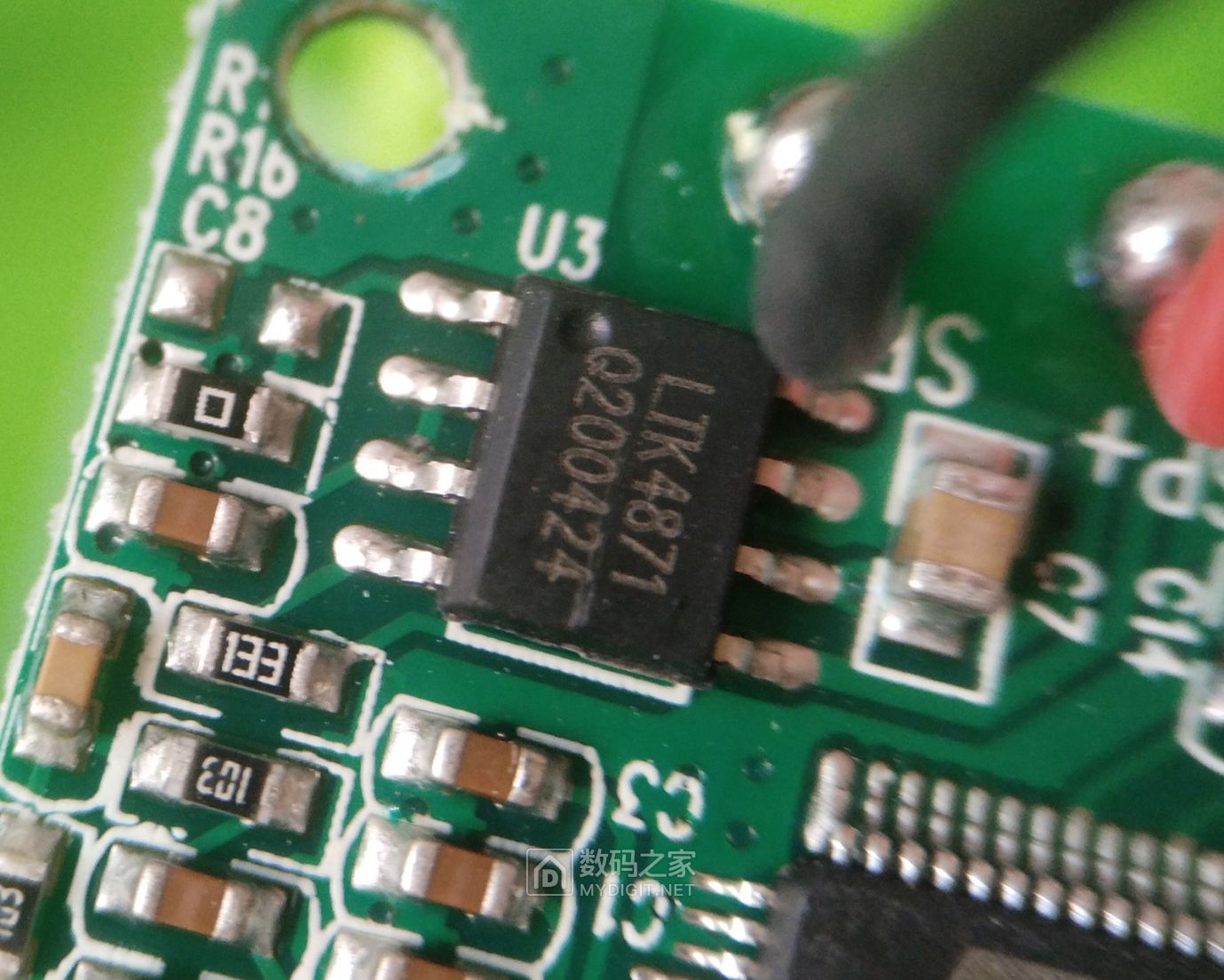

音频功放IC型号:LTK4871

电池、太阳能板与控制板的连接线用的硅胶线

没字的应该是给JL解码芯片供电的LDO

原来是线性音频放大器,好点的一般是D类等开关式音频放大器。单晶硅太阳能板用料不错,可以做一个利用太阳能板光线感应电路,白天充电晚上发光。
