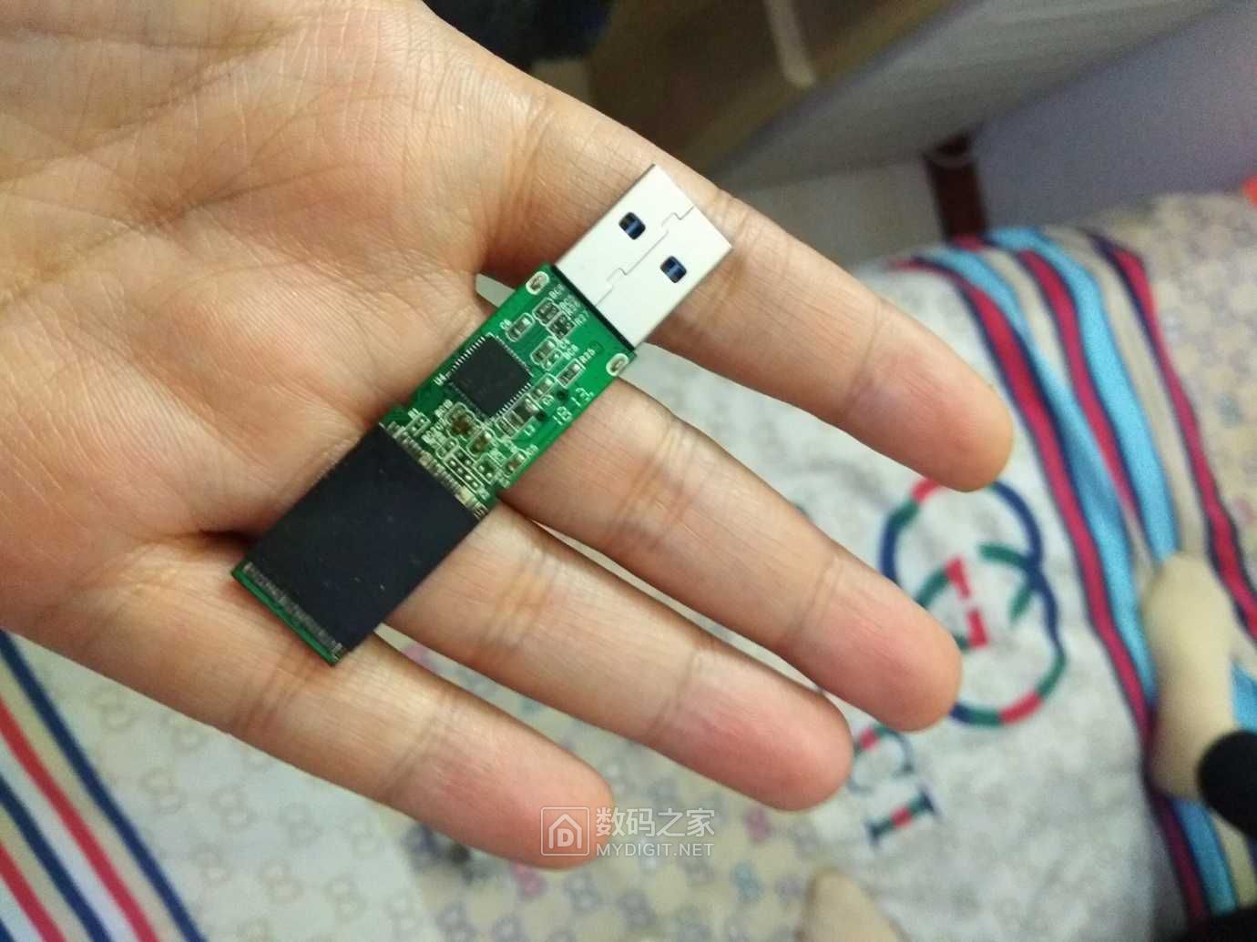

今天总算成功焊接来了一发双贴的3267写保护U盘
用的某鱼收来的写保护板子,颗粒来自雷克沙,双贴16gmlc颗粒

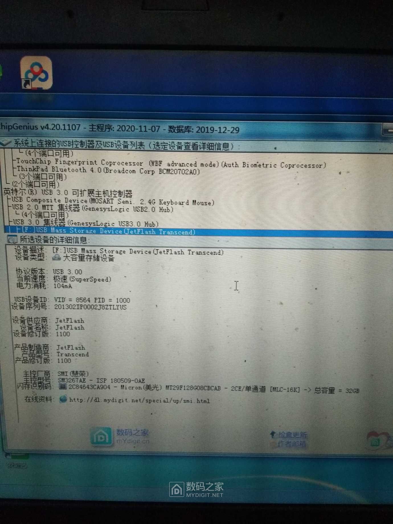

看下芯片信息,完全OK

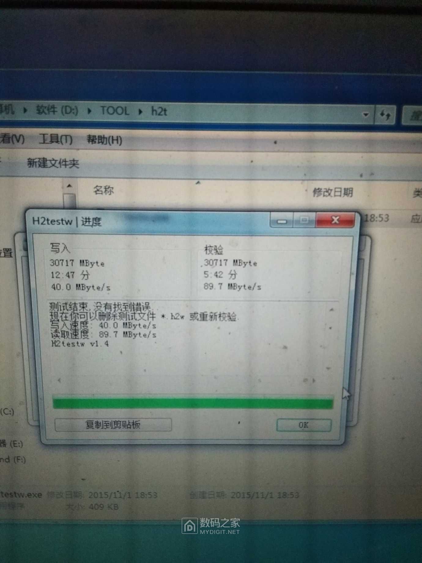

一次性OK,跑圈也过

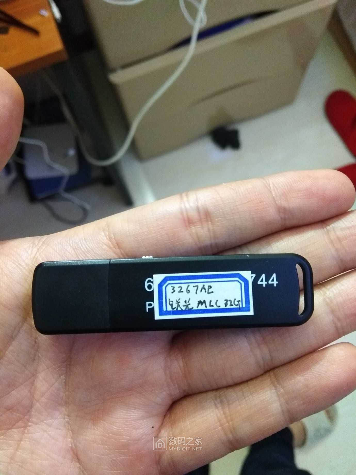

用上之前拆了的宝马U盘的外壳,打完收工
 楼主| 发表于 2021-1-15 19:40:12 来自手机浏览器 | 显示全部楼层
多一嘴,3267ae其实开卡挺容易,无非是r43,44,r6,7,sb4的跳线,那个3d的稳压器根本没必要拆,之前失败的板子都对了一下,跳线都对,那么结论只有一个,就是那些板子有问题。这里提醒各位一句,网上的二手板子,虽然品相不错,但很多都有暗病,我就是受害者,大家如果想少走些弯路,最好还是买全新的吧,拆机板子太考验人品
