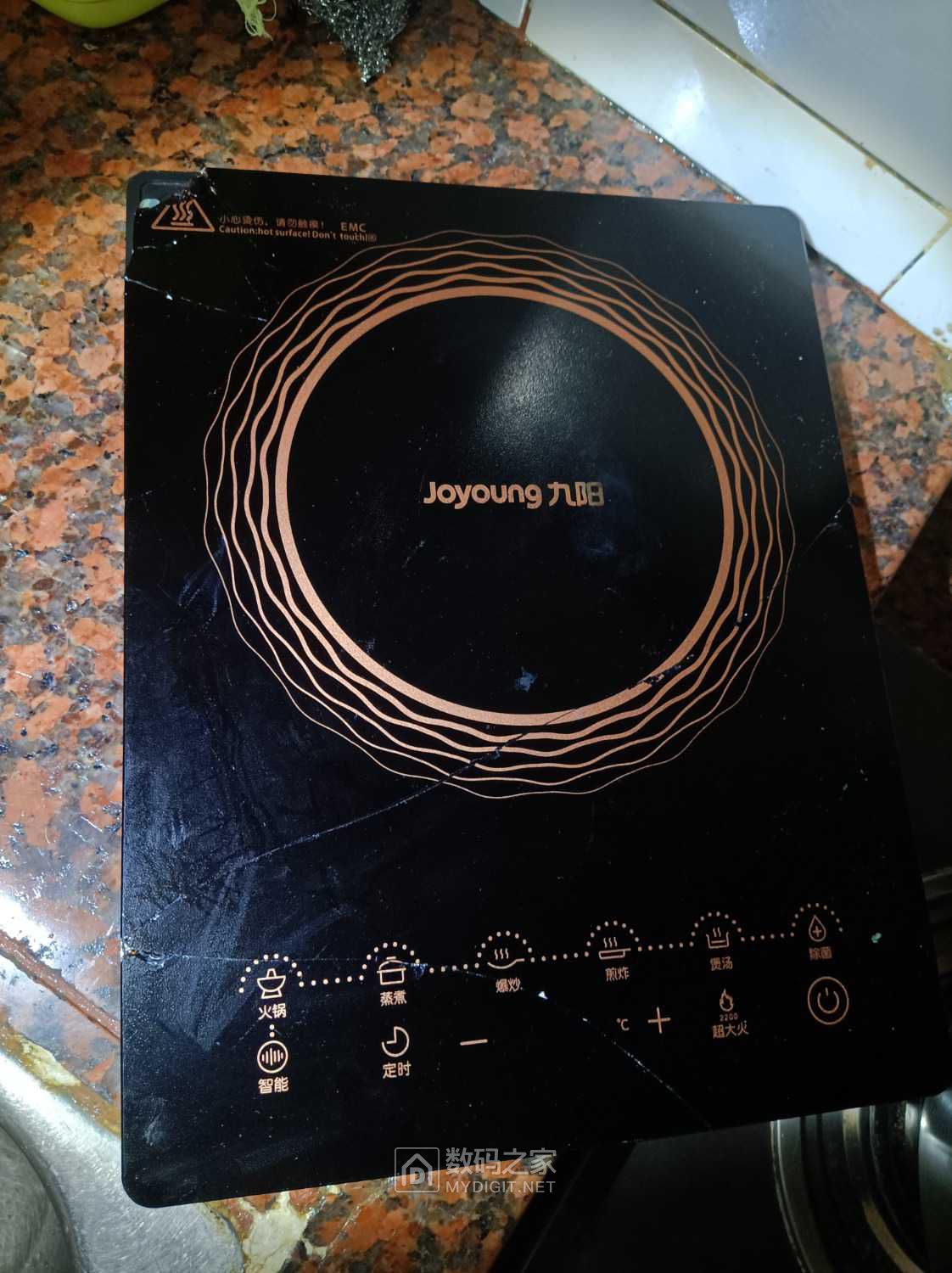

发表于 2021-3-7 21:59:19 来自手机浏览器 | 显示全部楼层 |阅读模式

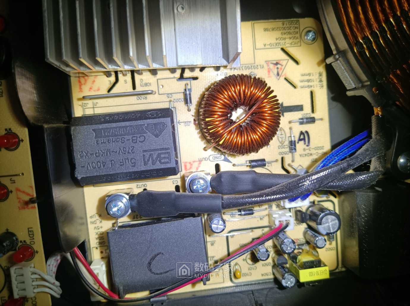

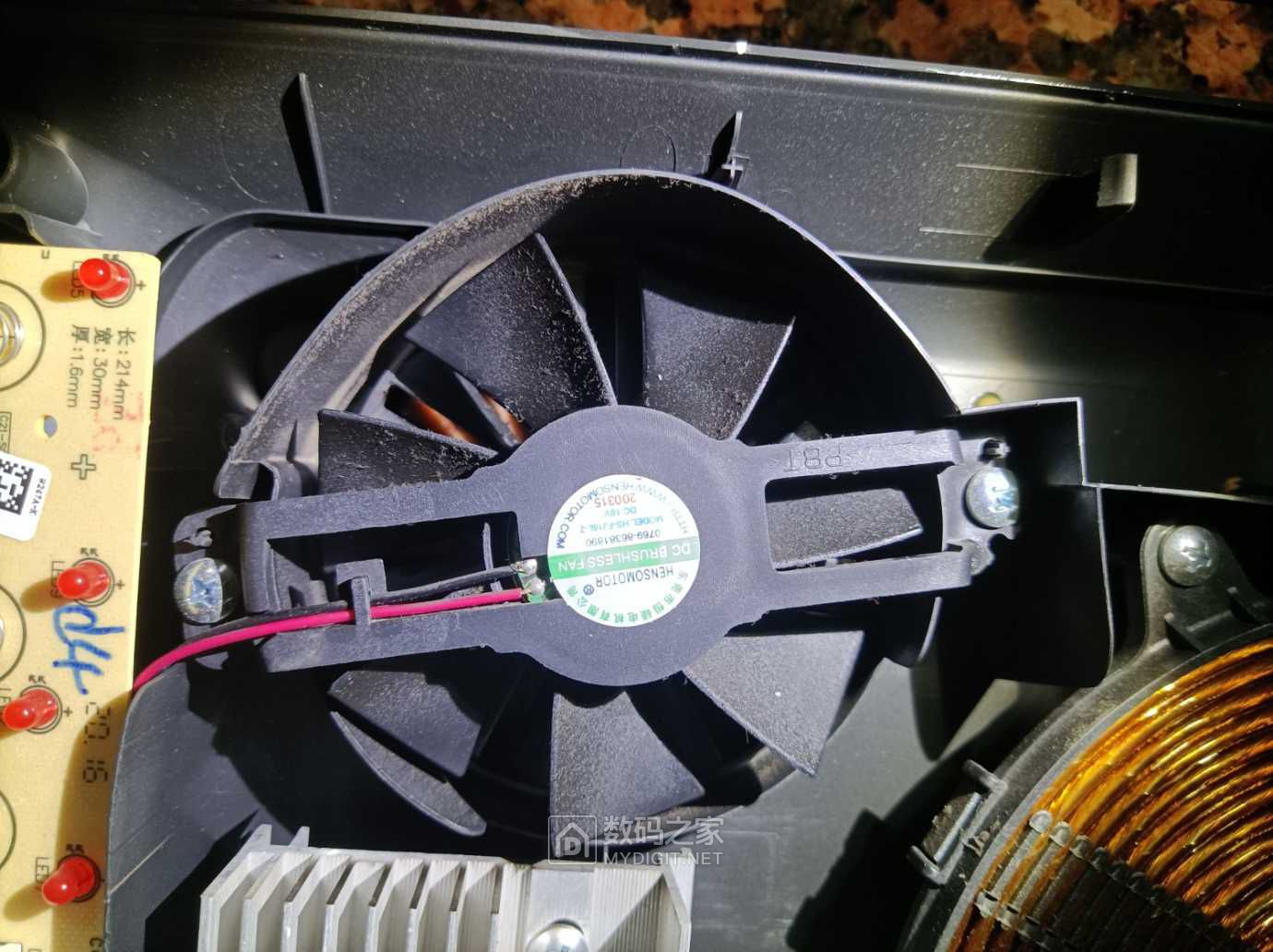

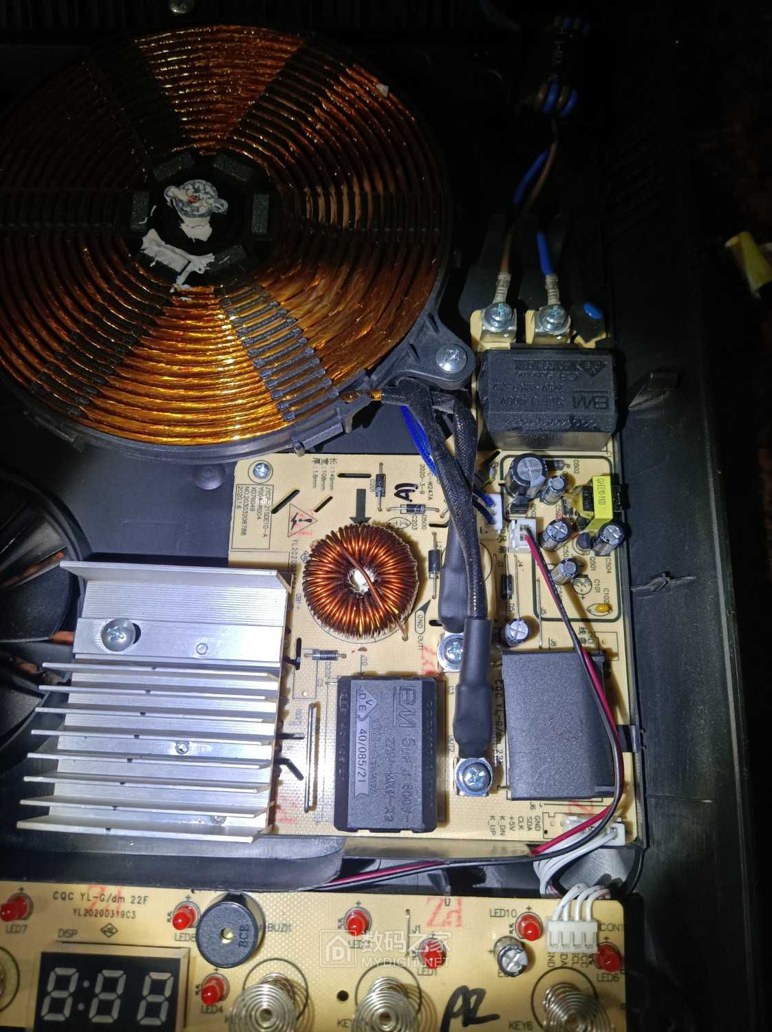

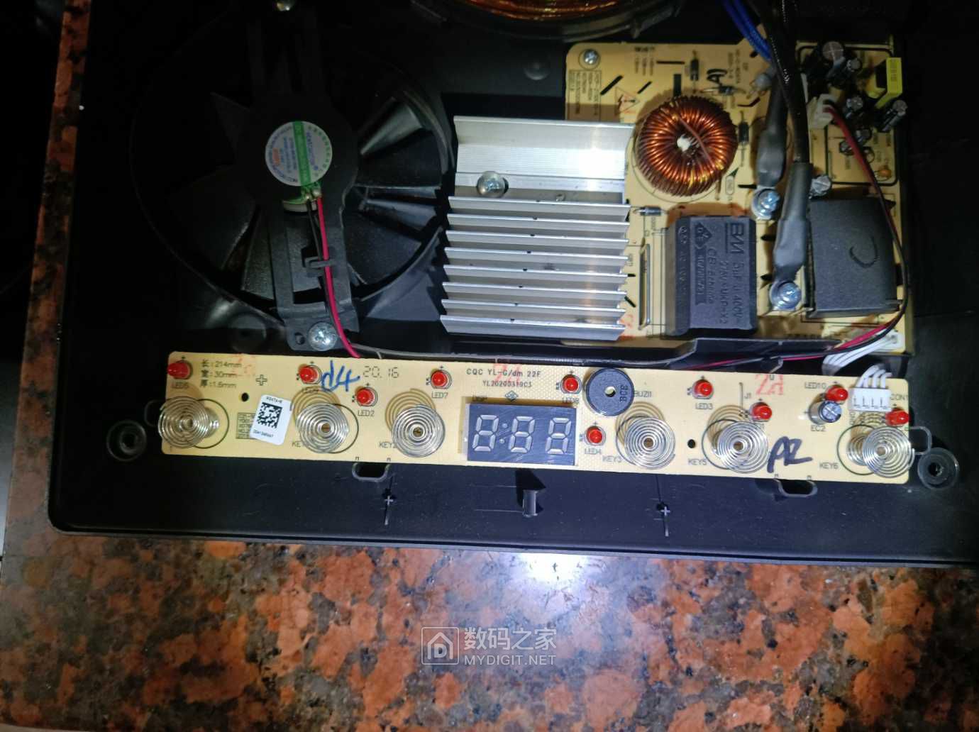

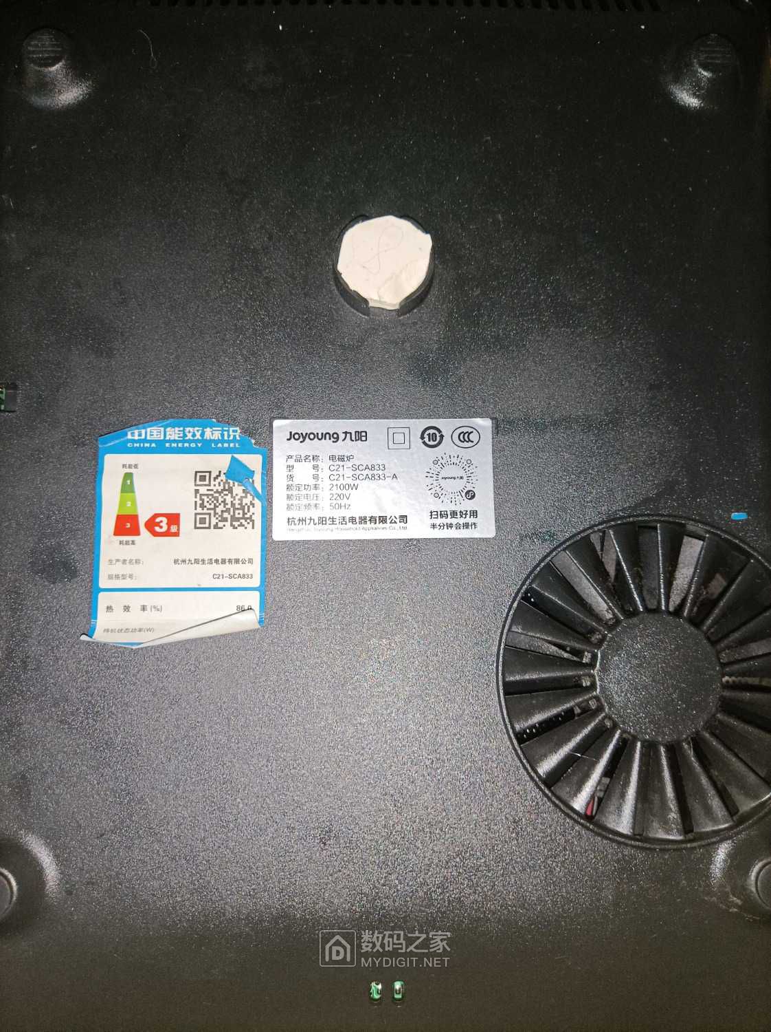

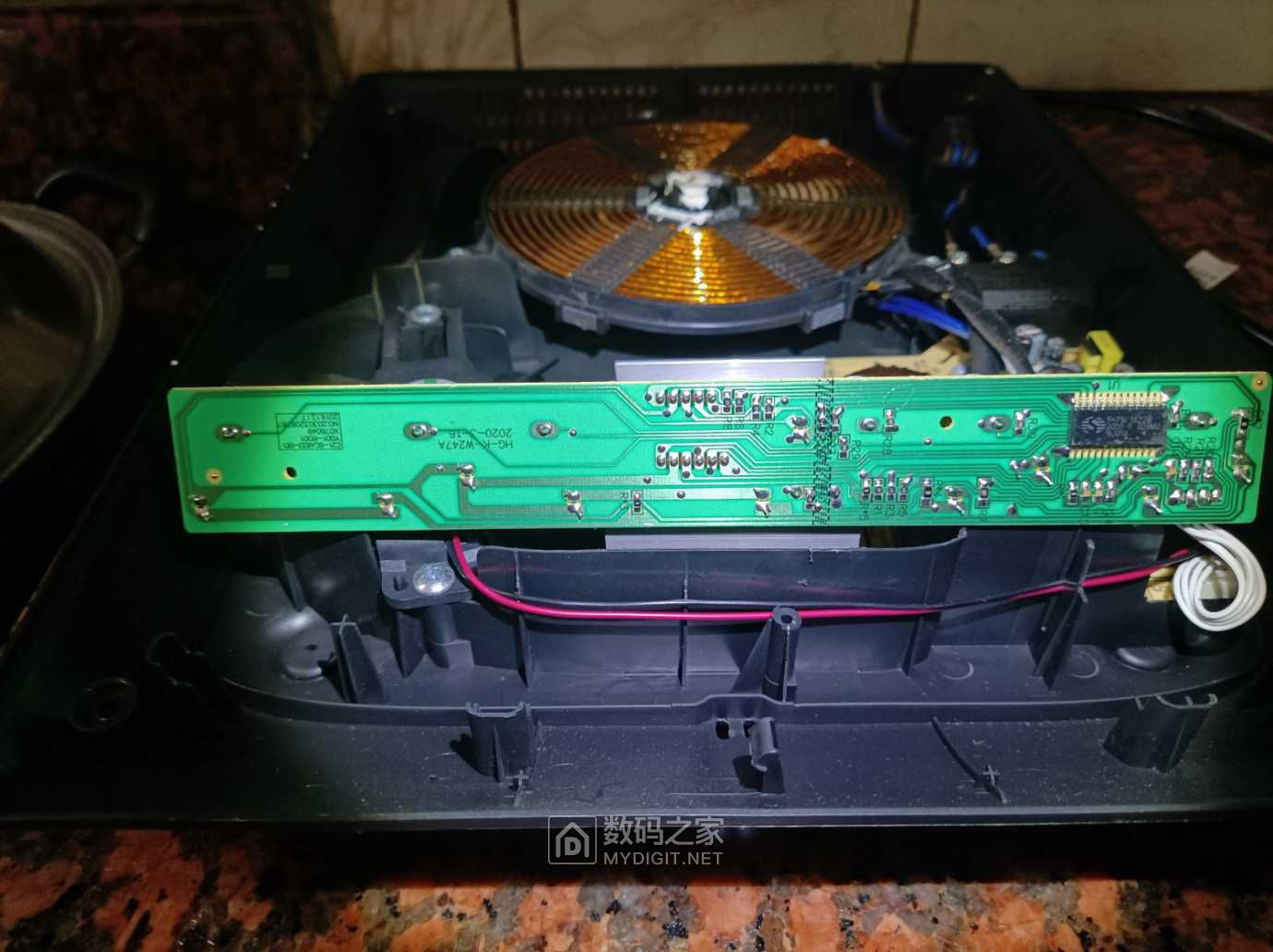

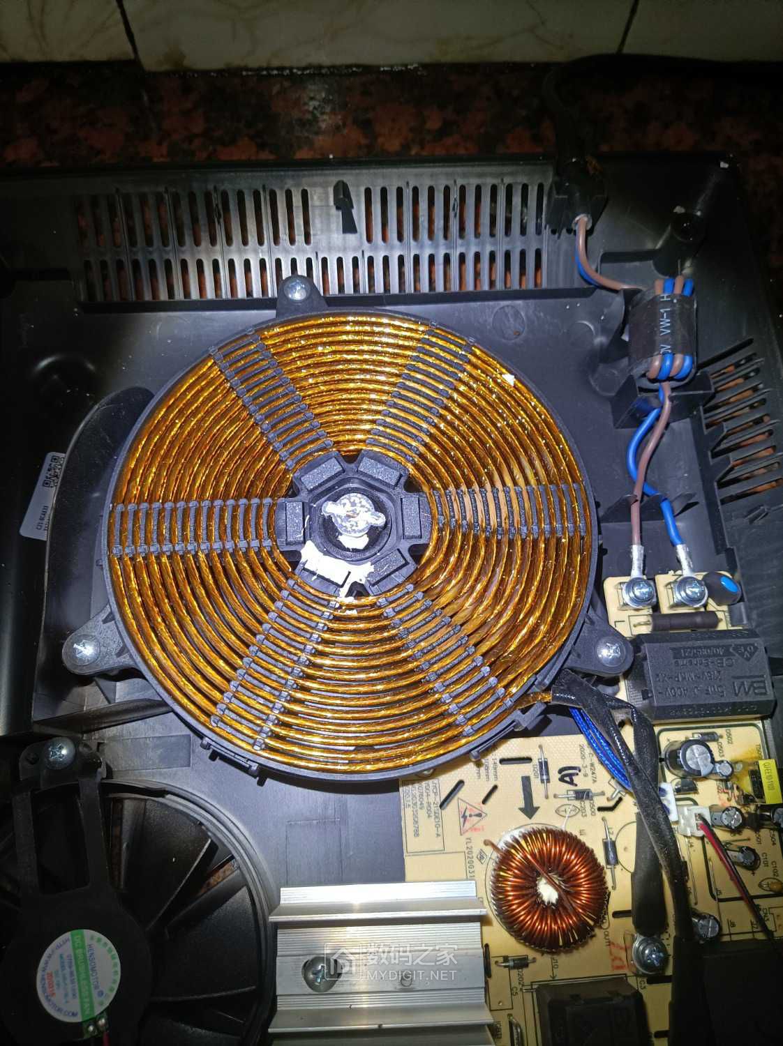

110的九阳电磁炉,掉地上黑晶面板破了,拆开用各种胶粘住,正面502胶,里面补鞋胶防漏水,不知道能补住不能,顺便看看里面做工跟10年前国美商场269元的差不少,现在这个是铝磁盘,电路板缩水,散热器缩水,触摸板连螺丝都省了,外壳只有4个防拆螺丝,以前那款重量,电路板,电磁盘铜线,都比这个好的多,还是一分价钱一分货啊。

发表于 2021-3-7 22:14:23 | 显示全部楼层
淘宝有黑晶面板卖,建议楼主买一个,胶水修补可能受热之后有隐患。
发表于 2021-3-7 22:15:51 来自手机浏览器 | 显示全部楼层
704硅橡胶就可以,耐高温

 楼主| 发表于 2021-3-8 07:31:07 来自手机浏览器 | 显示全部楼层
wang2665 发表于 2021-3-7 23:44
补啥啊,继续用
不补会漏水进去
 楼主| 发表于 2021-3-8 07:31:43 来自手机浏览器 | 显示全部楼层
一块板半台电磁炉了。
发表于 2021-3-8 08:01:57 来自手机浏览器 | 显示全部楼层
704补过。背面多补些
发表于 2021-3-8 08:26:00 | 显示全部楼层
跟半球一个德性,标称2100W,实际1400左右。
新货就几十块钱一台,能省就省!:lol:
发表于 2021-3-8 08:29:18 | 显示全部楼层
这个九阳的,还有点人性,线盘接头还有个接线柱,还不是直接焊线路板上。
美的的铝线盘接头焊线路板上的,线头严重发热,线头把线路板烧成碳是常见故障!
 楼主| 发表于 2021-3-8 10:12:42 来自手机浏览器 | 显示全部楼层
新货就几十块钱一台,能省就省!
应该不止1400,没感觉比269的慢,九阳估计也不敢虚标,有空测下,应该只是零件用的差,磁环挺大的,挡水聚风的塑料罩也没了。
发表于 2021-3-8 10:30:57 来自手机浏览器 | 显示全部楼层
502不耐高温,这种只能用硅橡胶,耐热耐腐蚀绝缘
 楼主| 发表于 2021-3-8 20:02:59 来自手机浏览器 | 显示全部楼层
新货就几十块钱一台,能省就省!
测了下,1920瓦,跟2100瓦还是有差距。
发表于 2021-3-10 17:38:12 | 显示全部楼层
uv胶不知道能不能耐高温,比502靠谱

 楼主| 发表于 2021-3-12 07:55:14 来自手机浏览器 | 显示全部楼层
microtiger 发表于 2021-3-10 18:22
这也能修补?
里外打胶,可以了,不知道能用多久。
发表于 2021-3-12 08:03:15 来自手机浏览器 | 显示全部楼层
这玻璃板就别修了,去买一个换上,又不是没有卖的,想要便宜的话去回收站,那里够便宜
