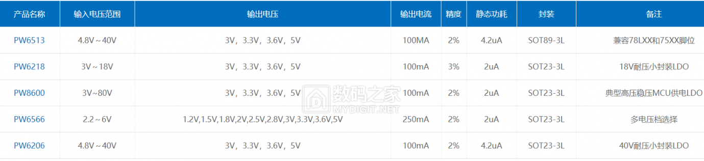

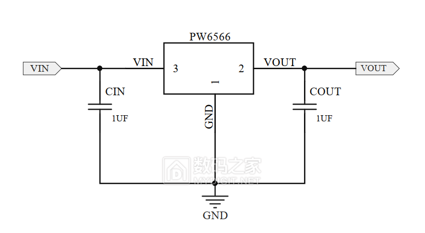

1, 如果电流比较小,可以用LDO:
PW6566 系列是使用 CMOS 技术开发的低压差,高精度输出电压,低消耗电流正电压型电压稳压器。由于内置有低通态电阻晶体管,因而压差低。
5V降压转3.3V或者3V,可以输出1A以下,1A,2A,3A,5V降压3.3vV可以输出1A以下,1A,2A,3A的降压芯片,不同输出电流,芯片内置的整流MOS管也是不一,在成本上也是有大的差异,需要贴近合适的要求,来达到性价比最高的选型。

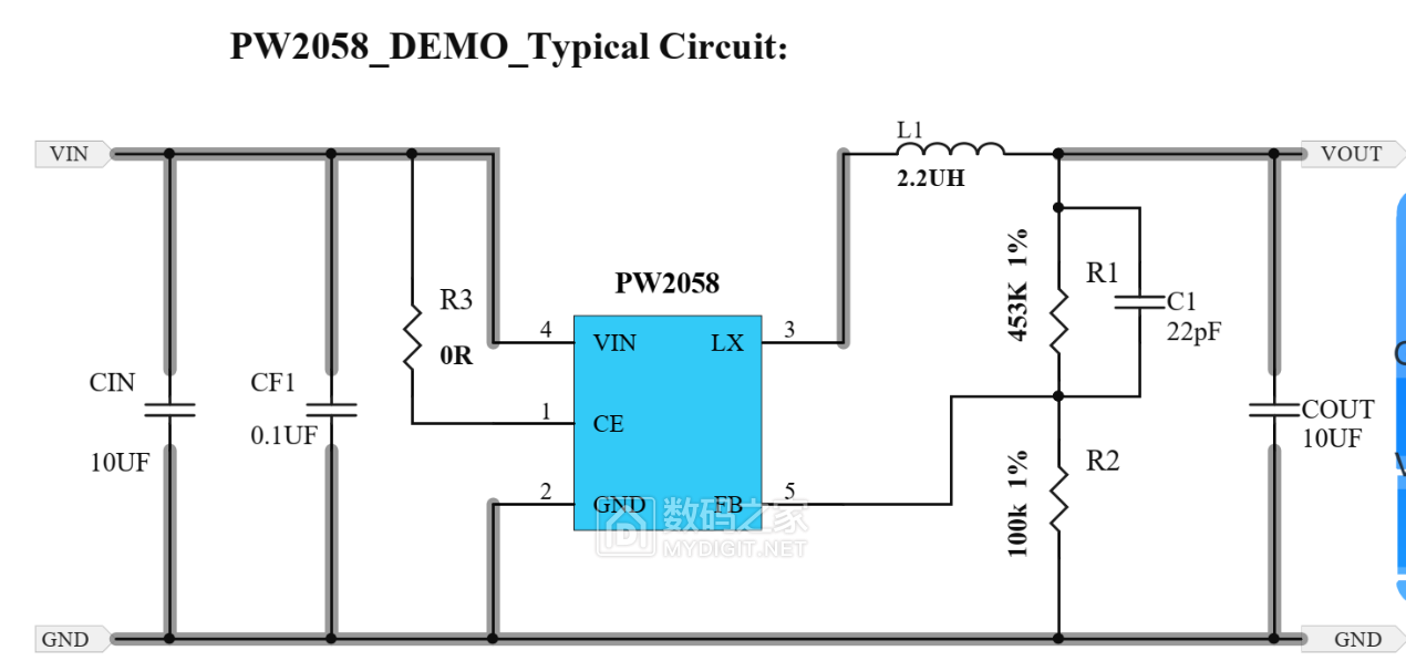

PW2058/PW2059 是一种恒频、电流模式降压转换器。该器件集成了一个主开关和一个同步整流器,无需外加肖特基二极管就可以实现高效率。它是用单电池锂离子电池为便携式设备供电的理想选择。输出电压可调低至0.6V, PW2058/PW2059 还可在 100%的占空比下进行低电压降操作,延长了便携式系统的电池寿命。该装置提供 PWM 控制和 PFM 模式开关控制两种工作模式,可在更宽的负载范围内实现高效率。
特征
⚫效率高达 96%
⚫ 1.5MHz 恒频运行
⚫ 800mA 输出电流
⚫不需要肖特基二极管
⚫ 2V 至 6V 输入电压范围
⚫输出电压低至 0.6V
⚫低负载下高效率的 PFM 模式
⚫退出运行时 100%占空比
⚫低静态电流: 20μ A
⚫ 斜坡补偿电流模式控制,以获得良好的线路和负载瞬态响应
⚫短路保护
⚫热故障保护
⚫涌流限制和软启动
⚫ <1μA 关断电流
⚫ SOT23-5 包

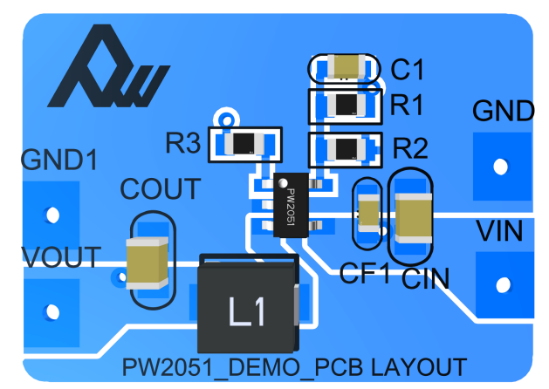

PW2051 是一款由基准电压源、振荡电路、比较器、 PWM/PFM 控制电路等构成的 CMOS 降压型 DC/DC 调整器。利用 PWM/PFM 自动切换控制电路达到可调占空比,具有全输入电压范围内的低纹波、高效率和大输出电流等特点。 PW2051 内置功率 MOSFET, 集成了过压、过流、过热、短路等诸多保护电路,在超过控制值时会自动断开,以保护芯片。本产品结合了微型封装和低消耗电流等特点,最适合在移动设备的电源内部使用。PW2051 采用 SOT23-5L 封装配合较少的外围原件使其非常适用于便携式产品.
产品特点⚫ 最大效率可达 95%
⚫ 最大输出电流 1.5A
⚫ 超低静态电流 40μA
⚫ 甚小输出纹波 <±0.4%
⚫ 低压操作 可达 100%占空比
⚫ PWM/PFM 自动切换 占空比自动可调以保持全负载范围内的高效率、低纹波
⚫ 短路保护

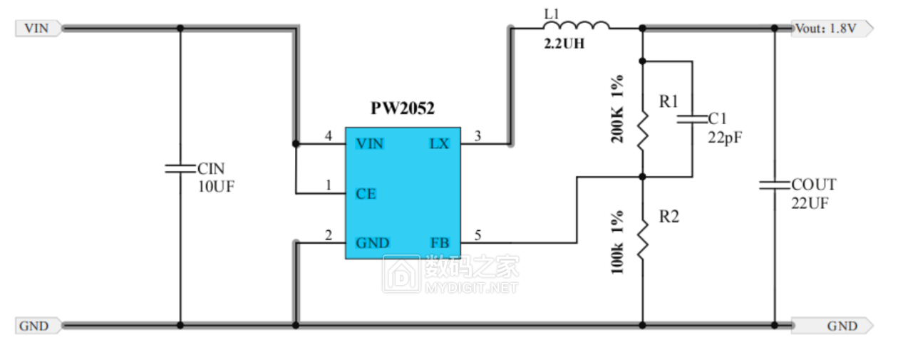

PW2052 是一种高效率、高频同步 DC-DC 降压调节器。 100%的人占空比特性提供低压差操作,延长便携式系统的电池寿命。内部同步开关提高了效率,消除了对外部肖特基的需要二极管。在关机模式下,输入电源电流小于1µA。限流保护和片上热关机功能可防止过载或环境温度。
特征
内部开关低 RDSON)(顶部/底部):180/100mΩ
2.5V~5.5V 输入电压范围
2A 输出电流
1MHz 开关频率使
外部部件
内部软启动限制涌流
内部补偿功能
100%退出运行
符合 RoHS 标准且无卤素
SOT-23-5

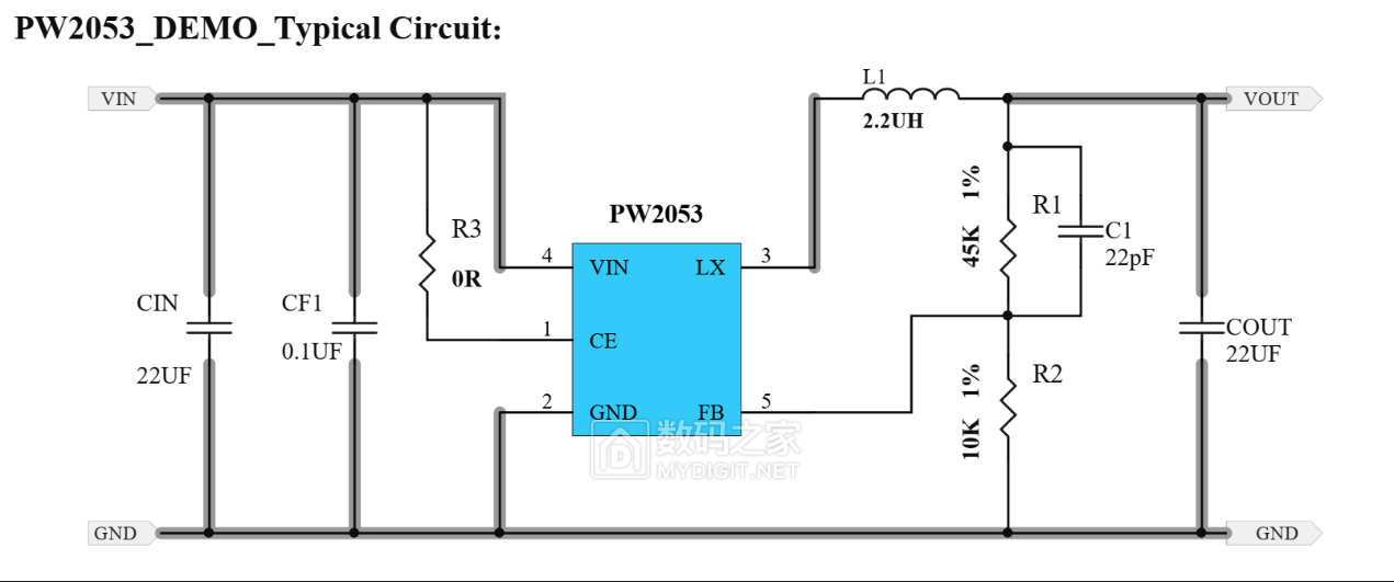

PW2053 是一种高效单片同步降压调节器,使用恒定的频率,电流模式架构。该设备有可调版本。供电电流在空载情况下, <40uA 停机。 2.5V 5.5V 输入电压范围使 PW2053 非常适合单锂离子电池供电的应用。 100% 占空比低压差操作,延长便携式系统的电池寿命 .PWM/PFM 模式操作为噪声敏感应用提供非常低的输出纹波电压。开关频率为内部设置为 1.2MHz,允许使用小型表面贴装电感器和电容器。低输出电压很容易支持0.6V 反馈参考电压。
PW2053 采用薄型(1 毫米) 5 针薄型 SOT 封装,提供可调版本。
特征
效率高达 96%
2.5V 5.5V 输入电压范围
1.2MHz 恒频运行
高达 3.0A 电流输出
不需要肖特基二极管
低负载下高效率的 PFM 模式
过热保护
低静态电流: 40uA
短路保护
涌流限制和软启动
100%占空比
SOT23-5
