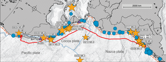

图 | 沿居里电缆沿线的地震探测(来源:Science)
  过程中,居里电缆可穿越南加州近海的多个断层,且三次穿过东太平洋隆起,最终达到太平洋科科斯板块,沿光缆段的平均水深为 4000m,穿过瓦尔帕莱索附近海沟时水深可达 6000m。
  自 1900 年以来,该路段曾发生 50 多次 7.5 级以上地震,期间有两大地震很是“瞩目”:

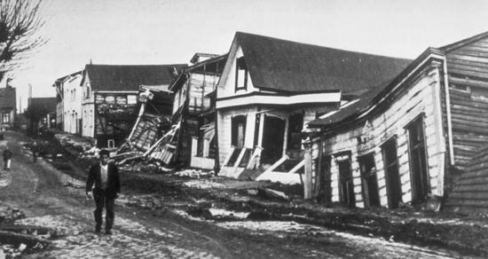

  一是 1960 年智利 9.5 级大地震,这也是有记录以来的最大级别地震,据不完全统计,地震造成约 2 千多人死亡,200 万人流离失所,不同来源估计经济损失在 4 -8 亿美元;
图 | 智利经历地震之后的一条大街(来源:维基百科)

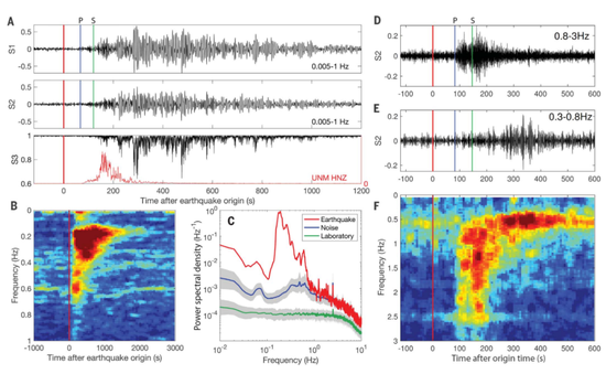

  詹中文的地震测试时间耗时 9 个月,在 10 毫赫兹至 5 赫兹波段的频段中,居里电缆检测出约 30 场海洋风暴骤升事件、以及约 20 场中大型地震,其中就有 2020 年 1 月 28 日发生在牙买加附近的 7.7 级地震。

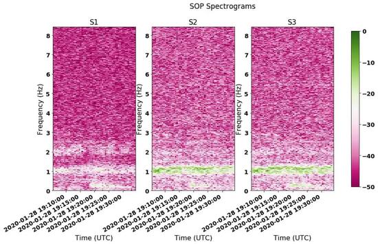

图 | 牙买加 7.7 级地震产生的斯托克斯向量,X 轴是时间,Y 轴是频率,单位为赫兹,颜色代码显示光谱分量的强度。相比白色和粉红色,绿色表示更高的光谱密度,7.7 级震在 0.5 赫兹以下几乎看不到绿色或白色的尖峰(来源:谷歌)
  使用本次新方法,居里电缆好比一个传感器,既能探测地震震动、又能探测海浪,一旦产生偏振,其每秒内可测量 20 次,如果附近发生地震,几秒内就可发出警报。

图 | 沿居里电缆的地震测量(来源:Science)
