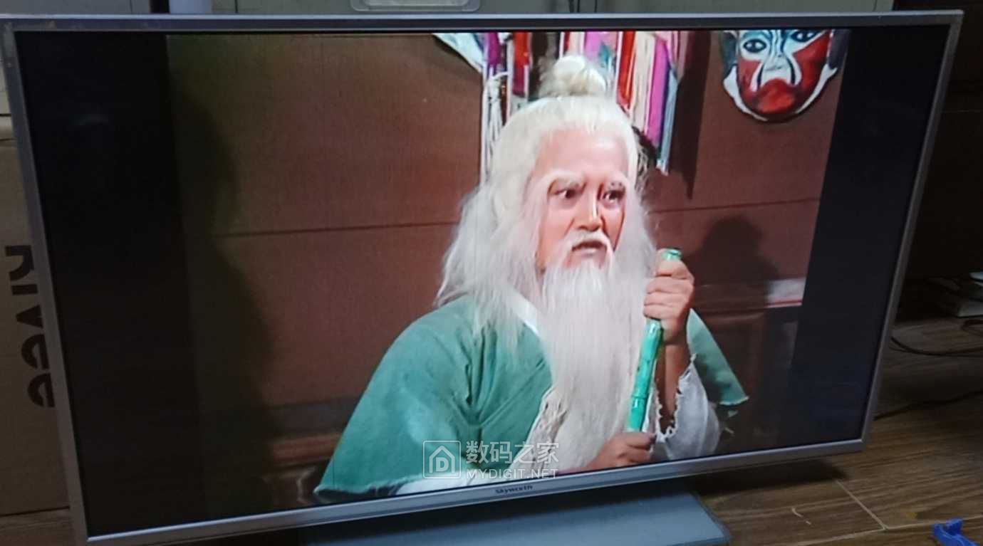

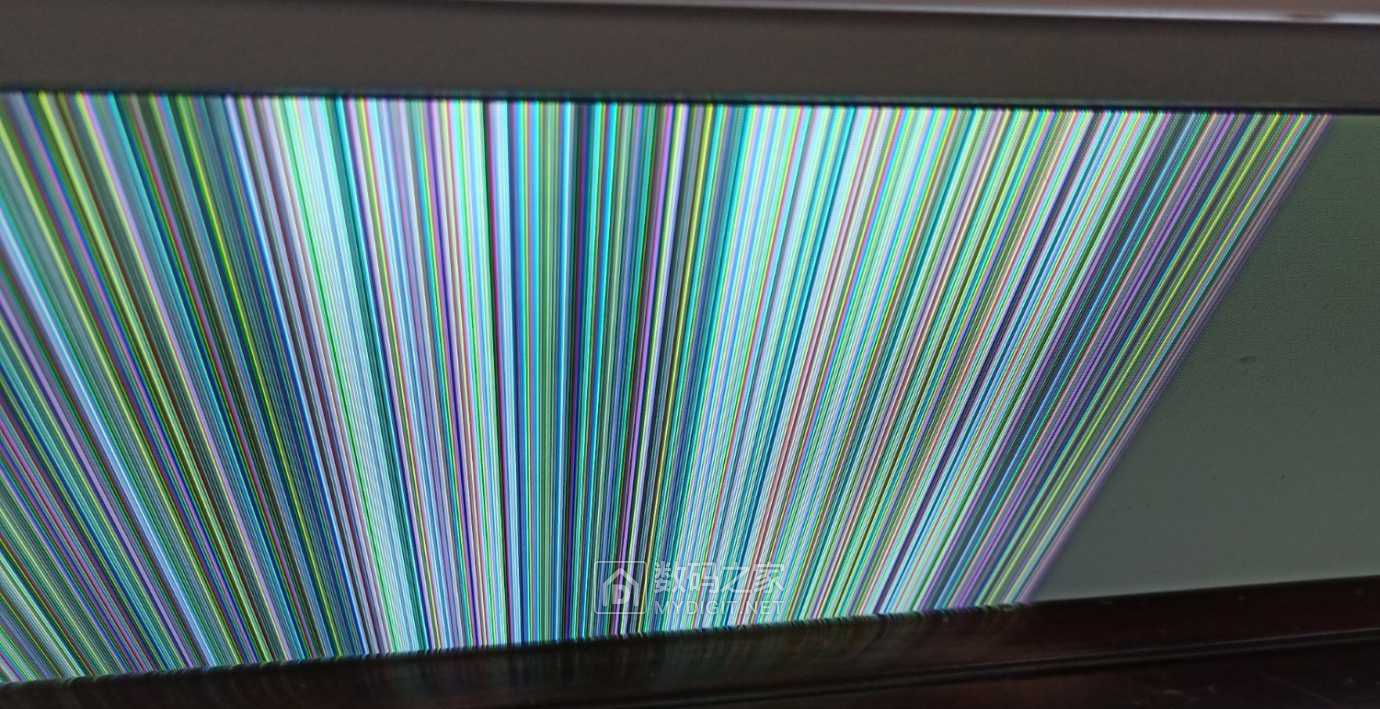

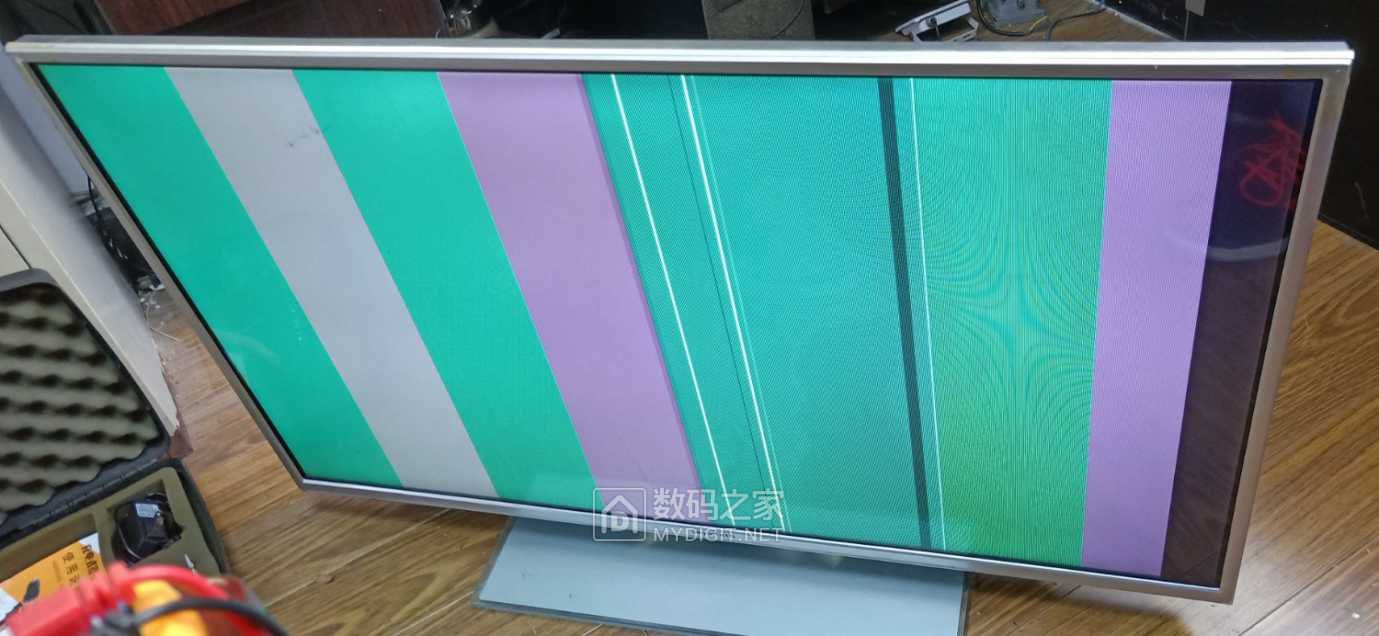

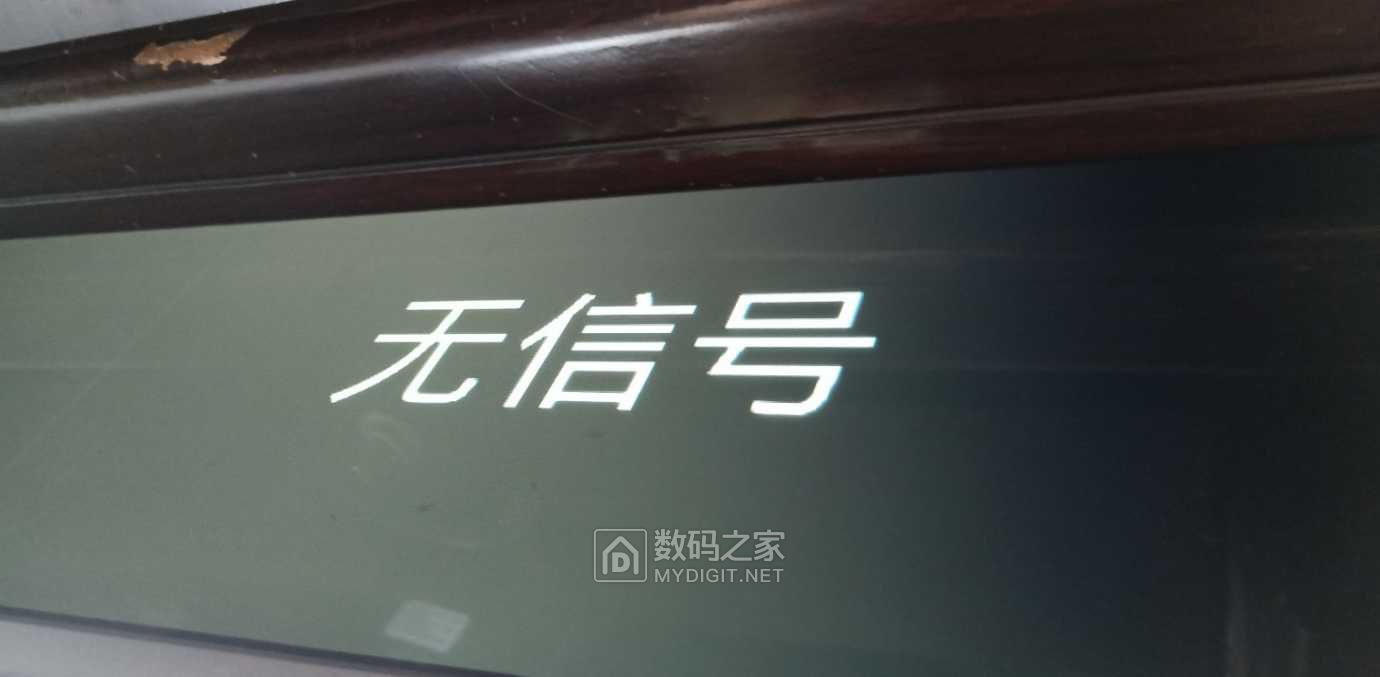

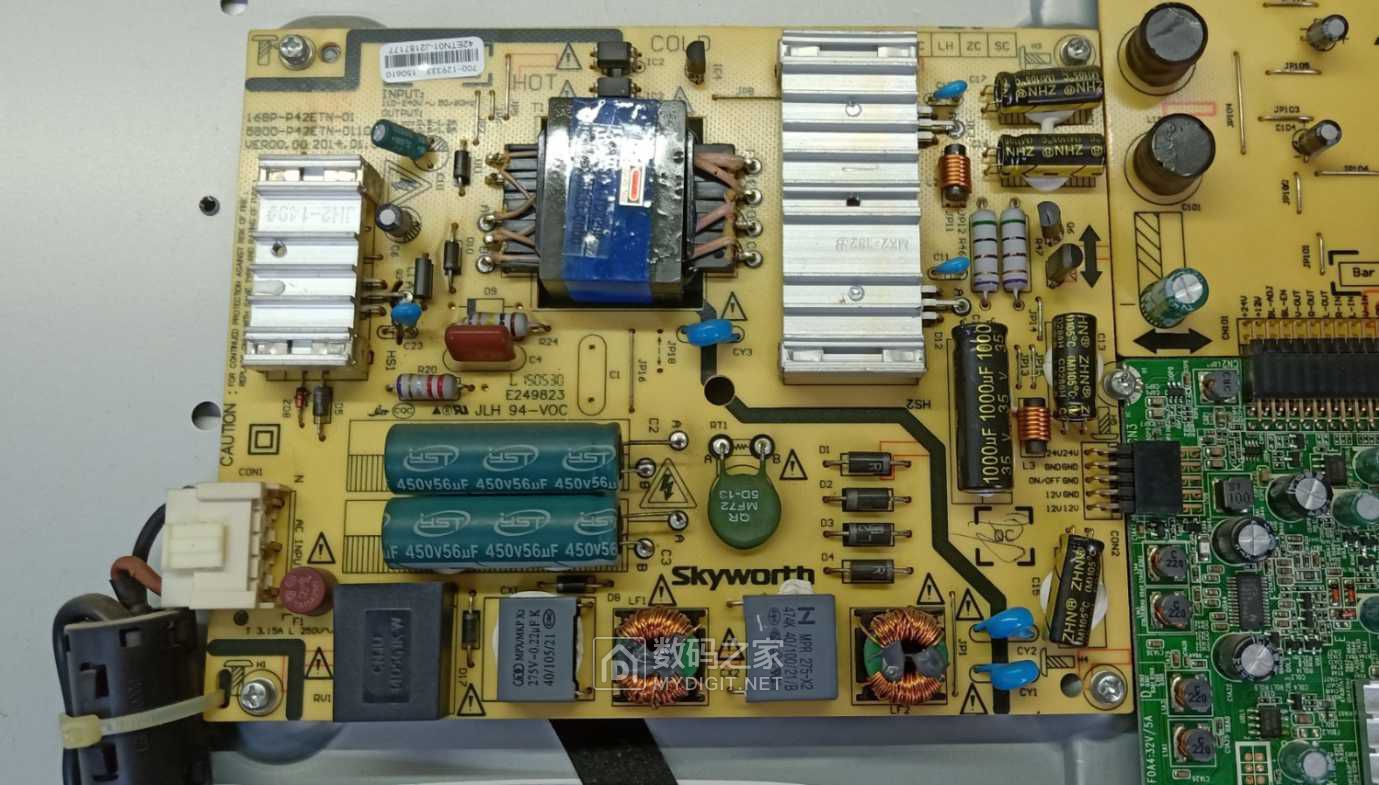

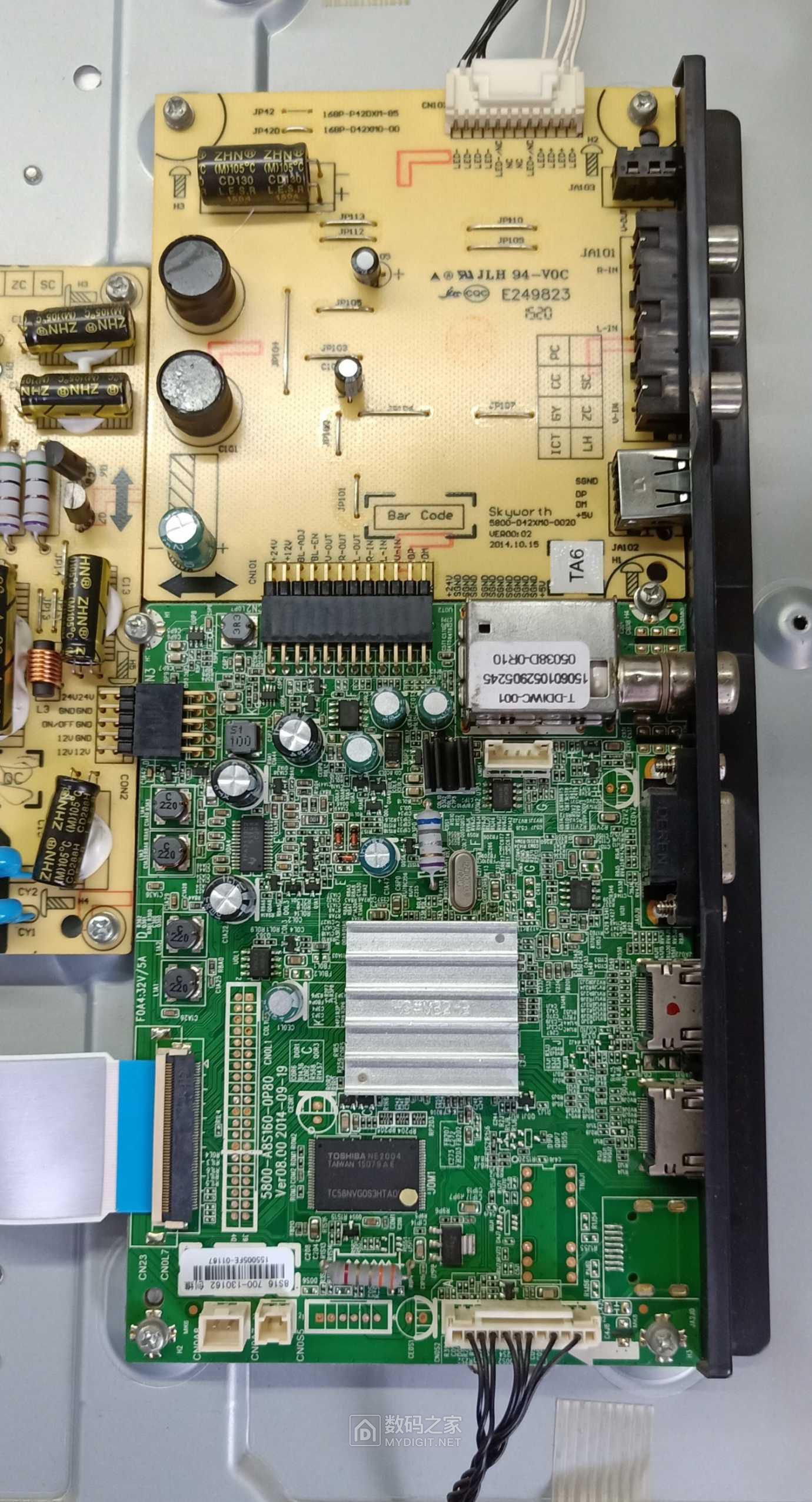

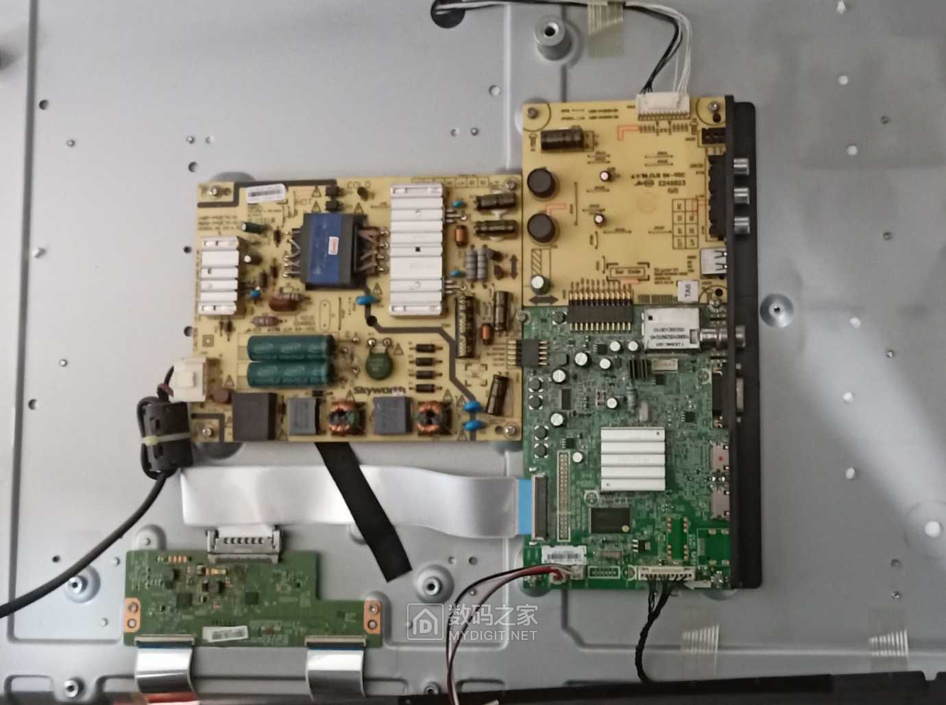

同事不声不响拿来一台电视,说修不好就扔了。

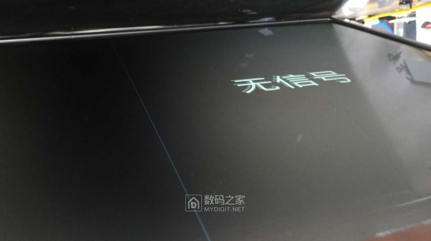

开机

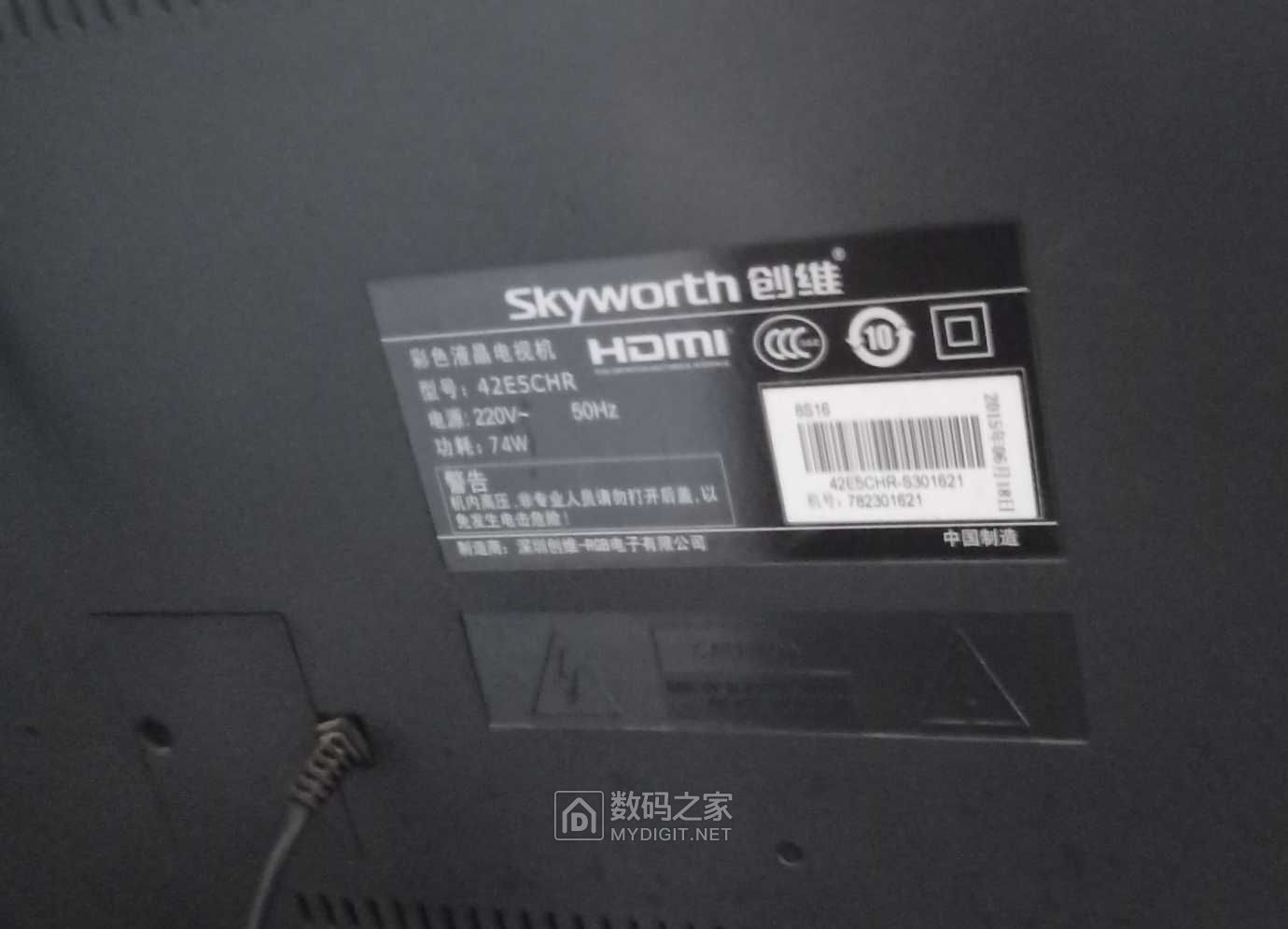

铭牌

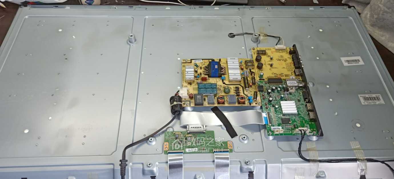

打开后盖
各部

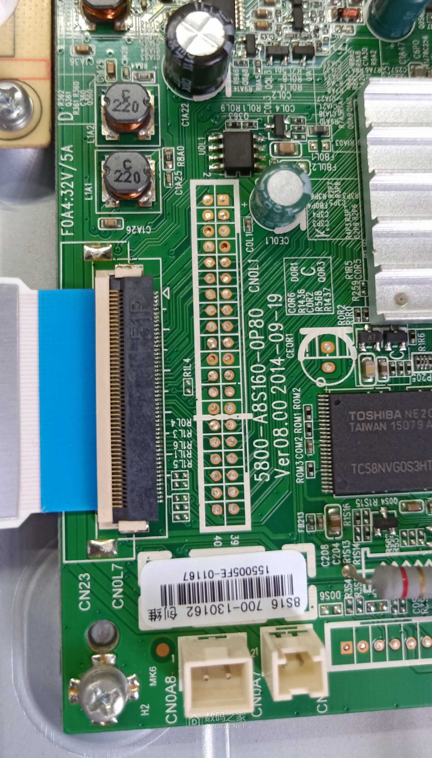

到屏的接口

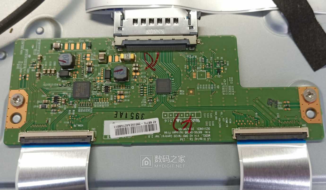

小板分成两个
这么大的电视,就这么小的板子
分别断开两个屏的排线,有时会有一半好
把小板补焊了一遍
放了半天视频
明天再让同事确认下
谢谢观赏 !

发表于 2021-5-10 06:55:28 来自手机浏览器 | 显示全部楼层
补焊什么地方的呢?怎么知道补焊这里,这个可是技术核心。
参与人数 1家元 +2 收起 理由
jf201006 + 2 接两根屏线的小板
发表于 2021-5-10 08:01:54 | 显示全部楼层
没看明白。小板全补焊了一遍?
参与人数 1家元 +2 收起 理由
jf201006 + 2 是的
