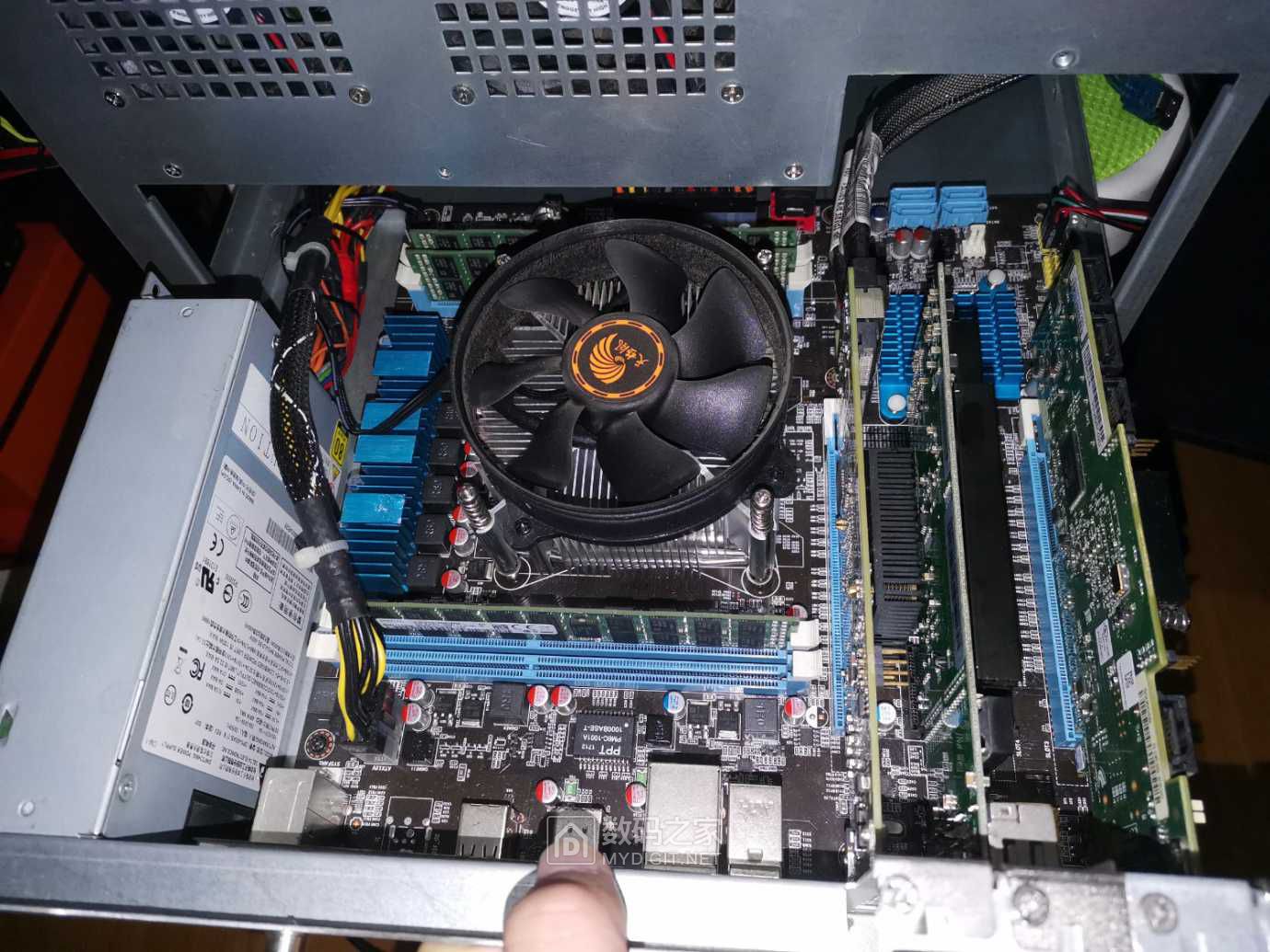

请教大家一个问题,我的x79主板之前好好的,一次关机后,就不能开机,表现:第一次触发下,马上掉电,后面按开机直接无反应。后来拔掉pcie网卡后正常开机。网卡是inter 82576,后来又买了个82575网卡,依然如此,已经刷过BIOS。请问这种情况是哪里烧坏了

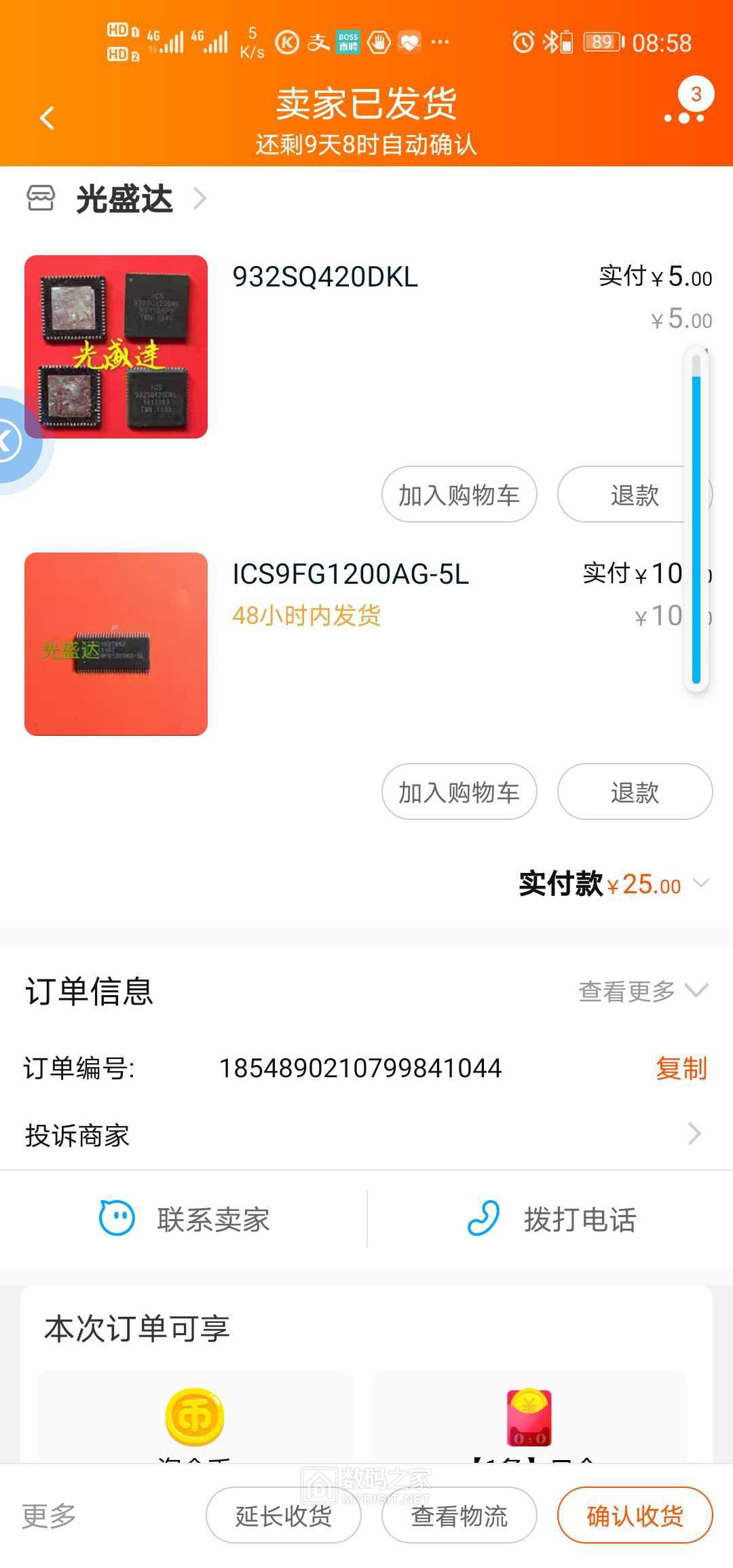

 楼主| 发表于 2021-6-8 09:02:25 来自手机浏览器 | 显示全部楼层
摸着这两个芯片发热,查资料两个都是管供电的,准备换了试下

发表于 2021-6-8 10:29:04 | 显示全部楼层
这俩全是时钟芯片

 楼主| 发表于 2021-6-8 13:37:48 | 显示全部楼层
miaoamiao 发表于 2021-6-8 10:29
这俩全是时钟芯片
:sweat: 好吧拆错了

发表于 2021-6-8 17:21:56 来自手机浏览器 | 显示全部楼层
换下来的是RTC芯片,这种芯片通常情况很难坏的,怀疑是被静电击穿,有可能是清灰或者插扩展卡的操作不当造成,你要检查主板供电有没有问题了,搞不好PCH都有可能挂
