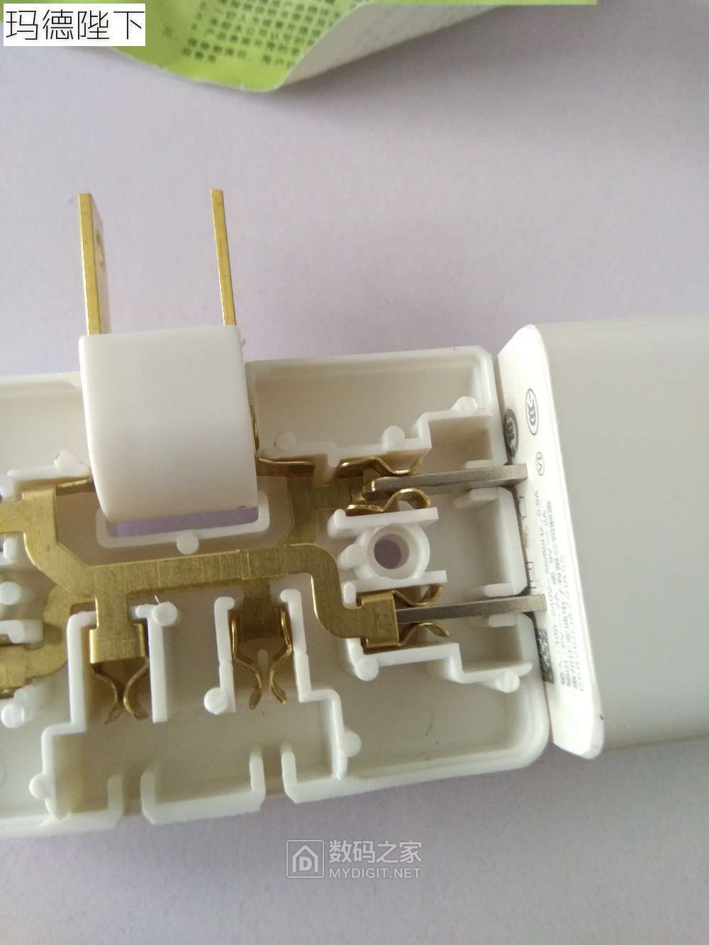

[其他] 小红包撸的一转三的插座转换器,标称2500W ,拆开看看

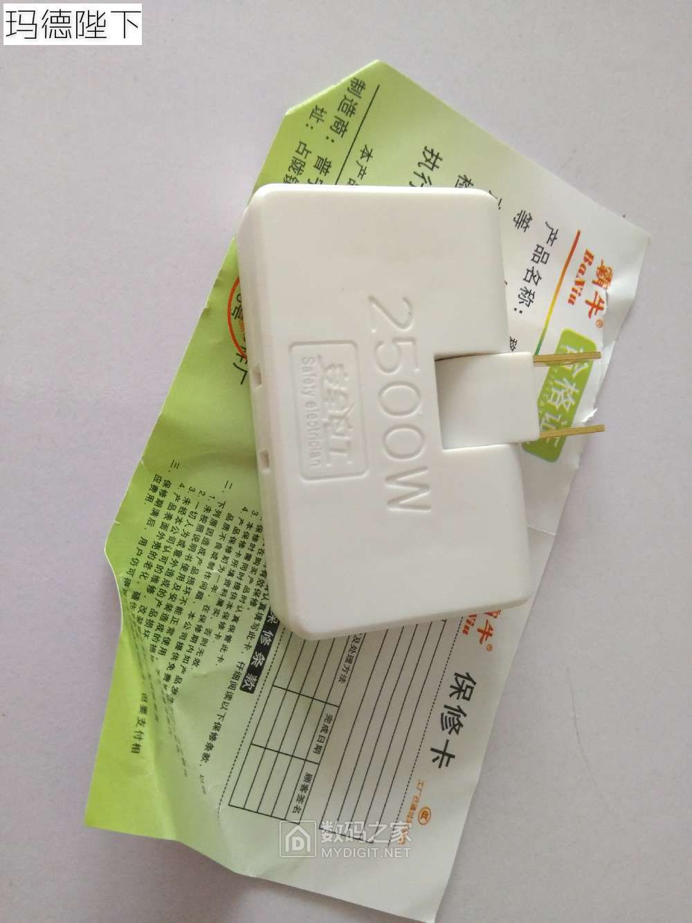

发表于 2021-6-21 17:39:17 | 显示全部楼层 |阅读模式

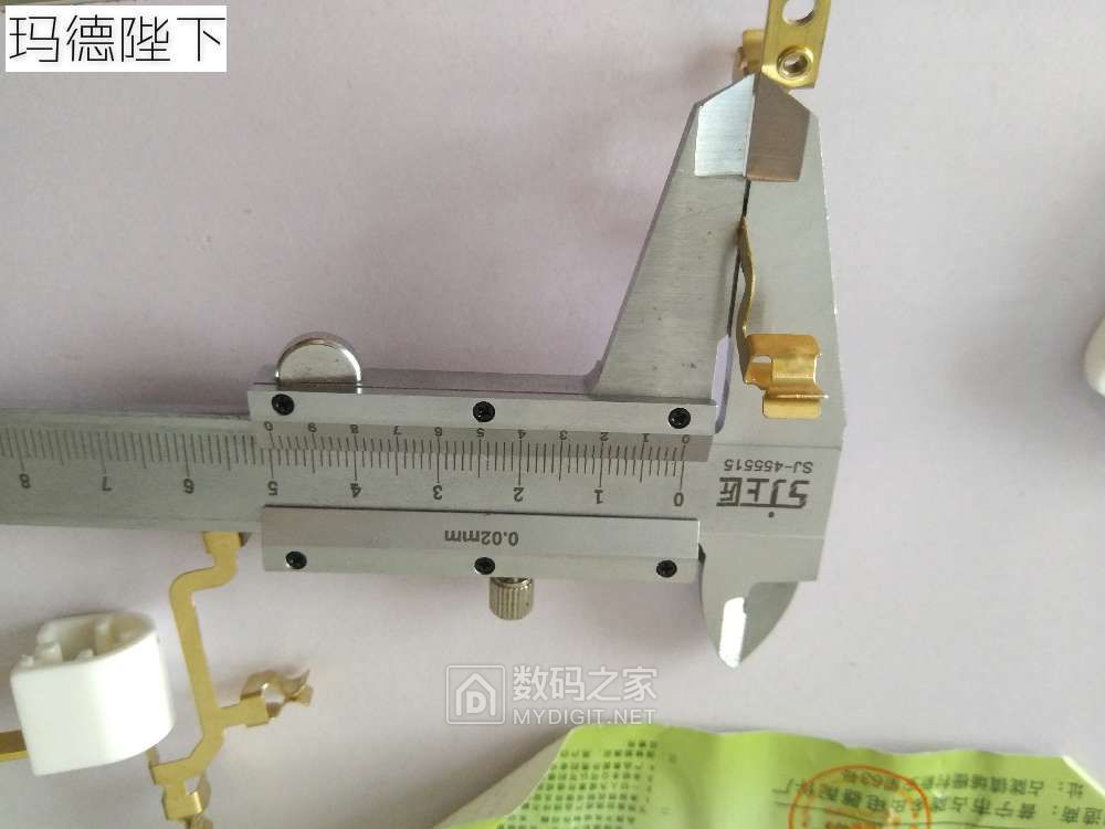

2500W

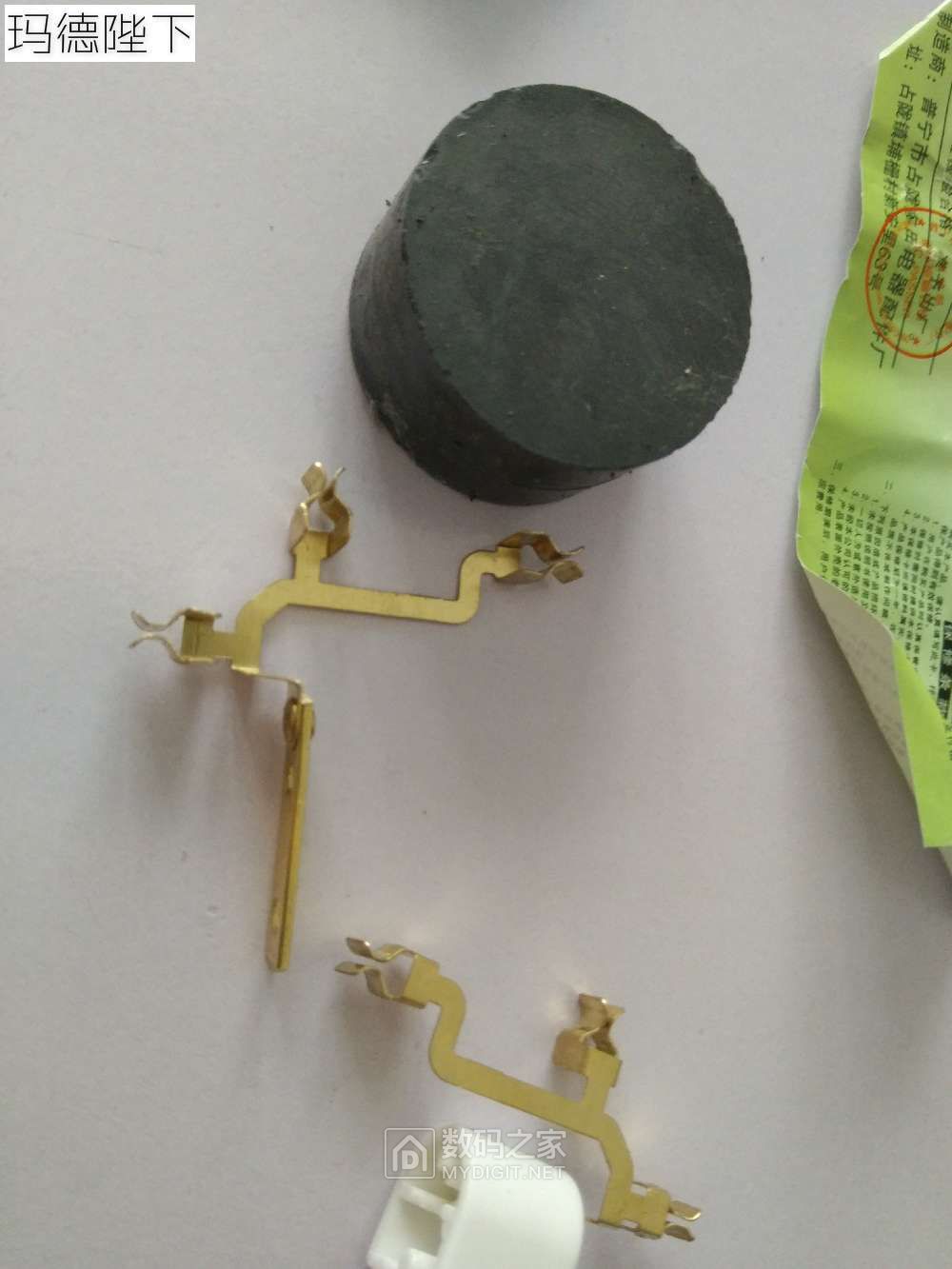

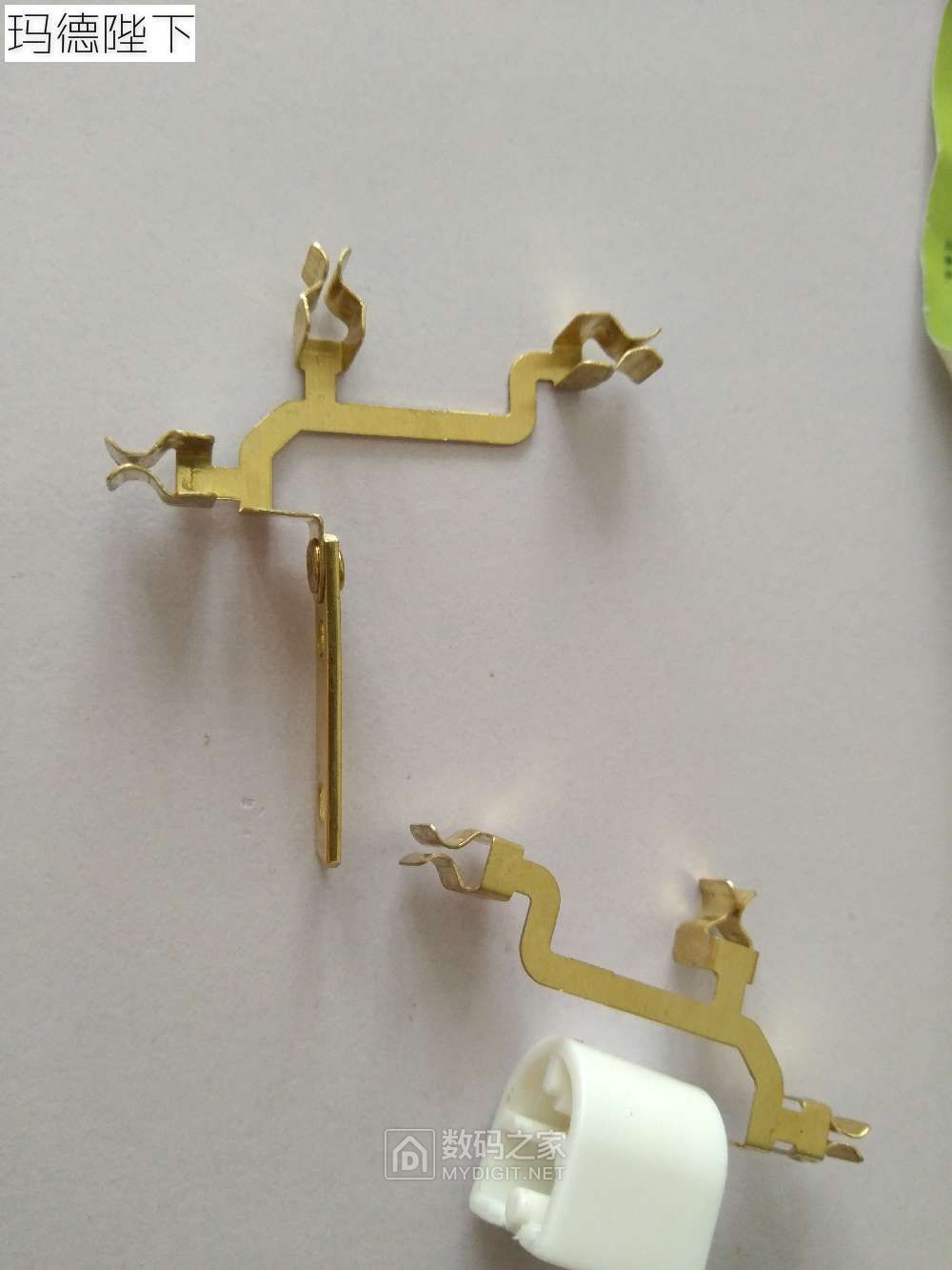

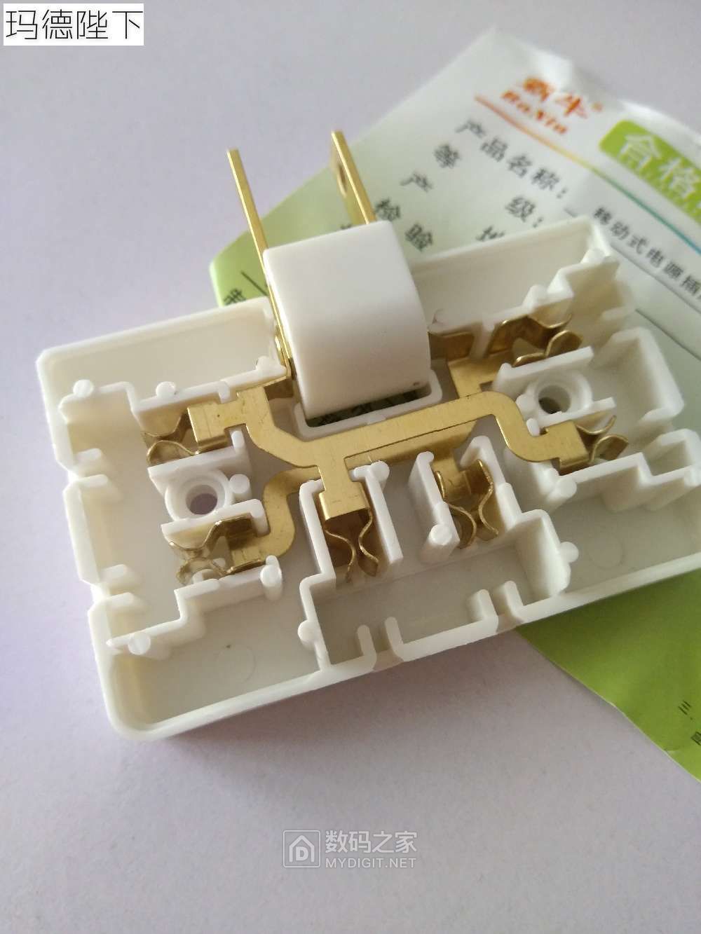

2个螺丝拆开
铜条的,
铜条厚0.4
插头 厚1.2
插头刚好接触。
转几个小功率电器还行

发表于 2021-6-21 18:03:10 | 显示全部楼层
这种东西使用不方便,容易松动或掉线
发表于 2021-6-21 18:09:06 | 显示全部楼层
铜排来看2500瓦没有问题,担心的是活动部件,铆接的,时间长了接触电阻增大引起正反馈烧毁铆接处。建议补焊一根线
发表于 2021-6-21 18:20:15 | 显示全部楼层
铜条的话还算可以,主要在转轴处容易出问题
发表于 2021-6-21 18:55:43 来自手机浏览器 | 显示全部楼层
这个小东西还是不错的,既然拆开了,就把铆接两端焊个线稳当。

发表于 2021-6-21 20:45:12 | 显示全部楼层
有点悬,对于这种装置,最好的检测方法就是带上额定功率,烧半小时看看温升

发表于 2021-6-22 00:11:15 | 显示全部楼层
感觉插头活动的地方容易接触不良。

发表于 2021-8-15 23:25:12 来自手机浏览器 | 显示全部楼层
虽标着2500.但有个活动铆接,长时间几百瓦以上我就不放心。
发表于 2021-8-15 23:29:15 | 显示全部楼层
关节那里只要没氧化就没问题,不过时间长就不好说了
