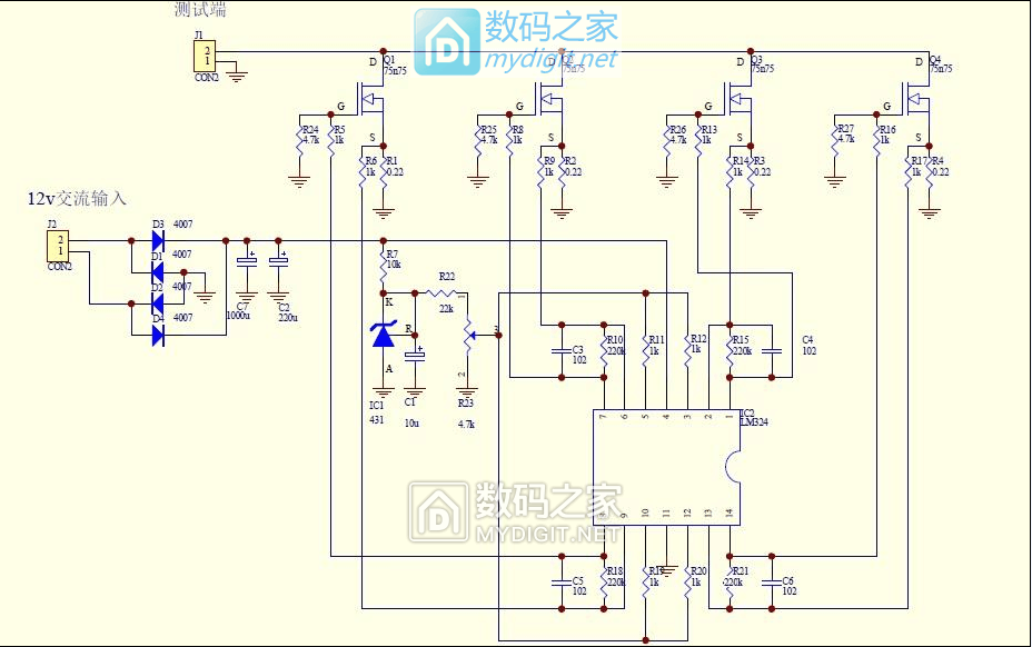

基本电路图早已是烂大街的通用电路:
对电路进行改进:使用单节锂升压供电,USB充电,使用时无需插电源;
增加反接保护,过流保护,过热保护,过压保护,提高安全性;
增加自动温控风扇,50℃约40W起转,80℃全速转
使用数字电压电流表显示。

发表于 2021-7-27 17:54:26 | 显示全部楼层
恒流调节? 加个刻度调节精度

发表于 2021-7-28 12:58:40 来自手机浏览器 | 显示全部楼层
横流电子负载,30v10A输入 发热功率300w 这散热器能抗得住?
 楼主| 发表于 2021-7-28 14:09:14 | 显示全部楼层
撑不住,会过热保护,大功率短时间测测就好,要不然端子会变形
 楼主| 发表于 2021-7-28 14:10:51 | 显示全部楼层
vio008 发表于 2021-7-27 17:54
恒流调节? 加个刻度调节精度
这种10圈的电位器可以调1mA了
