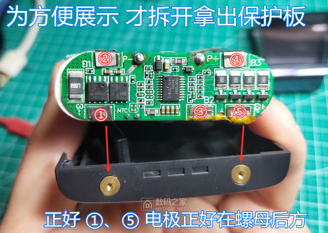

保护板触点编号 后面解锁要用到
开壳不电池组测量电池状态
如果电池都正常(不失衡)
空载电压
1-2      3.3V
1-3     6.65V
1-4      9.95V
1-5      13.27
红黑线    13.4v
应该不低于这些值太多
否则就代表个别电池失衡了
再来量
2-1电压 =  第一颗电压
3-2电压 =  第二颗电压
4-3电压 =  第三颗电压
5-4电压 =  第四颗电压

单线激活法 2021.1101 更新
首先说一下原理
判断此款充电宝由于库存时间长了
电池电压已经非常低,可能某节电压低于2V
远低于保护板的欠压解锁电压
这个时候主控板和保护板互掐了(Bug了)
出现了鸡生蛋、蛋生鸡的蜜汁循环(锁住了)
通过拆机绕开保护板给电池直接充电
当然可以破掉这个死循环  但是外壳是卡扣的
拆电池 就损坏外壳了(当然细心可以微损)
好在现在折腾出骗保护板的激活方案

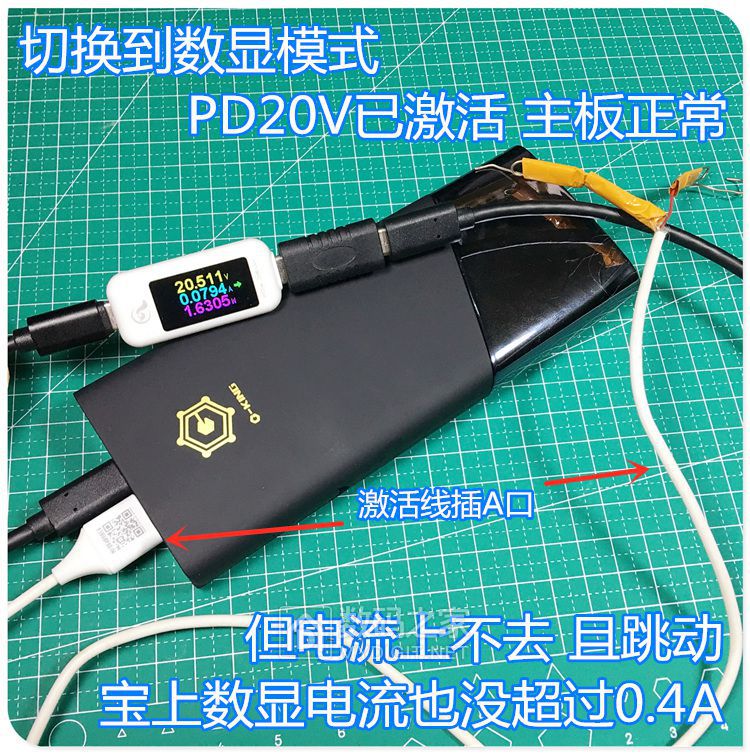

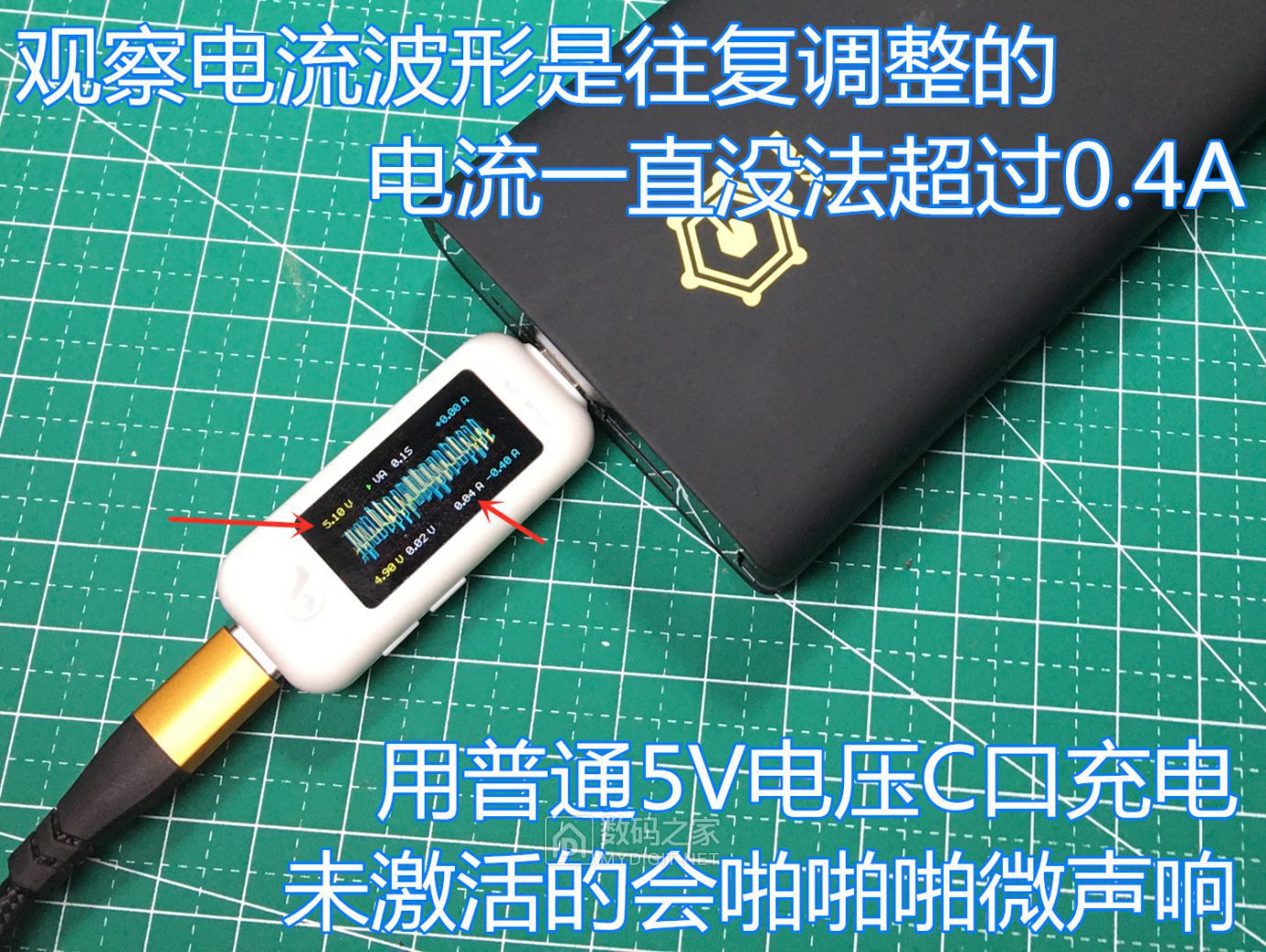

取出原装头接C-C线充宝的C口
宝上屏幕显示20V 0.4A以下跳动
百分比应该是显示 1%
宝贴耳可听见 哒~哒~哒(2Hz)响声
(5V头接C口充 哒哒哒 频率更高)
满足以上两点 即确认宝是锁死故障
锁死的状态是充不进任何电的
不拆机)也无法知道电池健康状态
接下来  要准备【激活线
一定要用有屏蔽层的USB线改装
单针激活发只用其中一跟探针
当然做线就按上图做
实质是探针接负极(单针激活发的)
拍照的线材比较特殊 屏蔽层就是负极
--------------【2】-------------

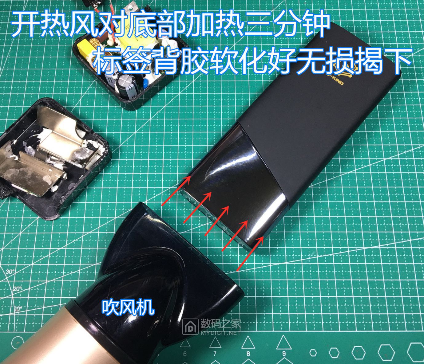

探针激活
底部贴纸加热后可无损揭下
下面就是解锁的关键步骤了
原配头接C-C线充宝的C口(我是用这个)
(为说明 我串联了一个电流表)
黑色线是充电线 白色线是激活线
这一步最注意
一定要拿接负极(图例是屏蔽层)的那个探针
手法如下
换个视角让看下触点
实际上是USB金属壳(地线
与①号脚接触短路
一旦激活  哒~哒~哒~声就消失了
请迅速拔出探针
再观察宝上显示屏的电流
如果充电宝C口接的
原配充  那应该显示20V  1A以上
稳在1A也是正常的
注意宝温度上升(镜面部分)情况
因为刚激活
要让电池补点电进去升电压
如果马上拔掉 可能又锁了
等电量百分比超过10%后
再进行下一步

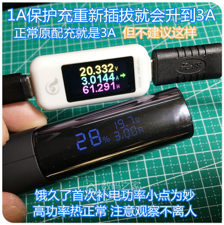

只要充电宝没有严重发热(烫手)
都建议首次补电用原配头充
节约时间也容易看出问题
第一次补电 不要离人
虽然保护板上有温度保险
我们还是强烈建议不要离开
注意温度变化 有异味异常
请及时断电 安全第一
(到目前没出现过危险)
注意:有可能电流会卡在 20V 1A
这是一个主板的保护机制
只需拔掉C线 翻个面再插就解除限制
(首次充 就让其1A稳妥点)
正常情况是 20V 2.x A(3.xA是峰值)
随着百分比上升 电流可能会下降
这都是正常的
换过新电池的老铁反应
可以3.x A 一直干到99%
原配60W头通常18分钟充满
也就是10几秒百分比跳1
这就是正常充电速度

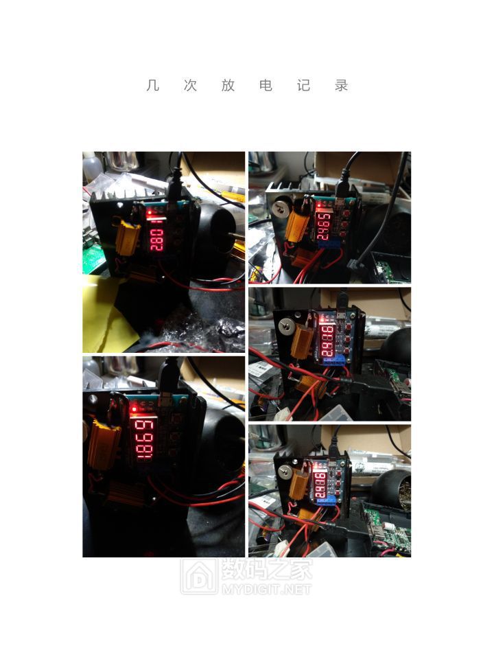

容量
有测试仪器的玩家请忽略这一段
仪器测放电容量约 12.5Wh
(5V 1A放电 2500mAh左右)
这里说的是在没有测试仪的情况下
电池充满100% 接负载放电
或 开侧灯放电(大概持续10多小时)
如果可以放电到%个位数才关机
那电池健康损失不大(恭喜)
如果是放电到 20%  或 40%
反正还没到个位数就(
断崖式)黑屏关机
那么证明电池容量一定没达到设计标准
可能是个别电芯容量下降 或 失衡

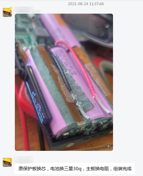

改装成4串3.7v三元锂电的方案已经成熟了。
来群里看 群相册,有改装实例和 电路板的改装图。
保护板也要换成适合三元锂电的,
也有老铁是原配保护板换AAC或者AAD芯片
改成三里元的 保留均衡功能
有玩家换上了三星的30Q
达到了15000mah的容量几乎 翻三倍呢
注意!注意!注意!
改装电路板烙铁必须妥善接地或用余温 或 电池供电
否则非常容易静电损伤8802,已经有多位玩家踩雷
cjh53 发表于 2021-10-23 16:07
楼主:改造4.2V电池的方案呢??
保护板也要还成三元的,也有老铁是换AAC 或者AAD芯片改造原电路板 保留均衡功能
有玩家换上了三星的30Q 达到了15000mah的容量几乎 翻三倍呢
注意!注意!注意!
改装电路板烙铁必须妥善接地
或用余温 或 电池供电
