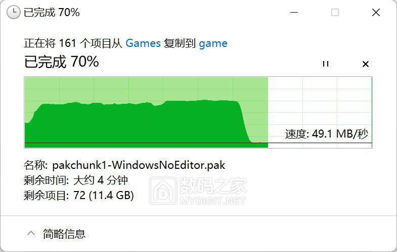

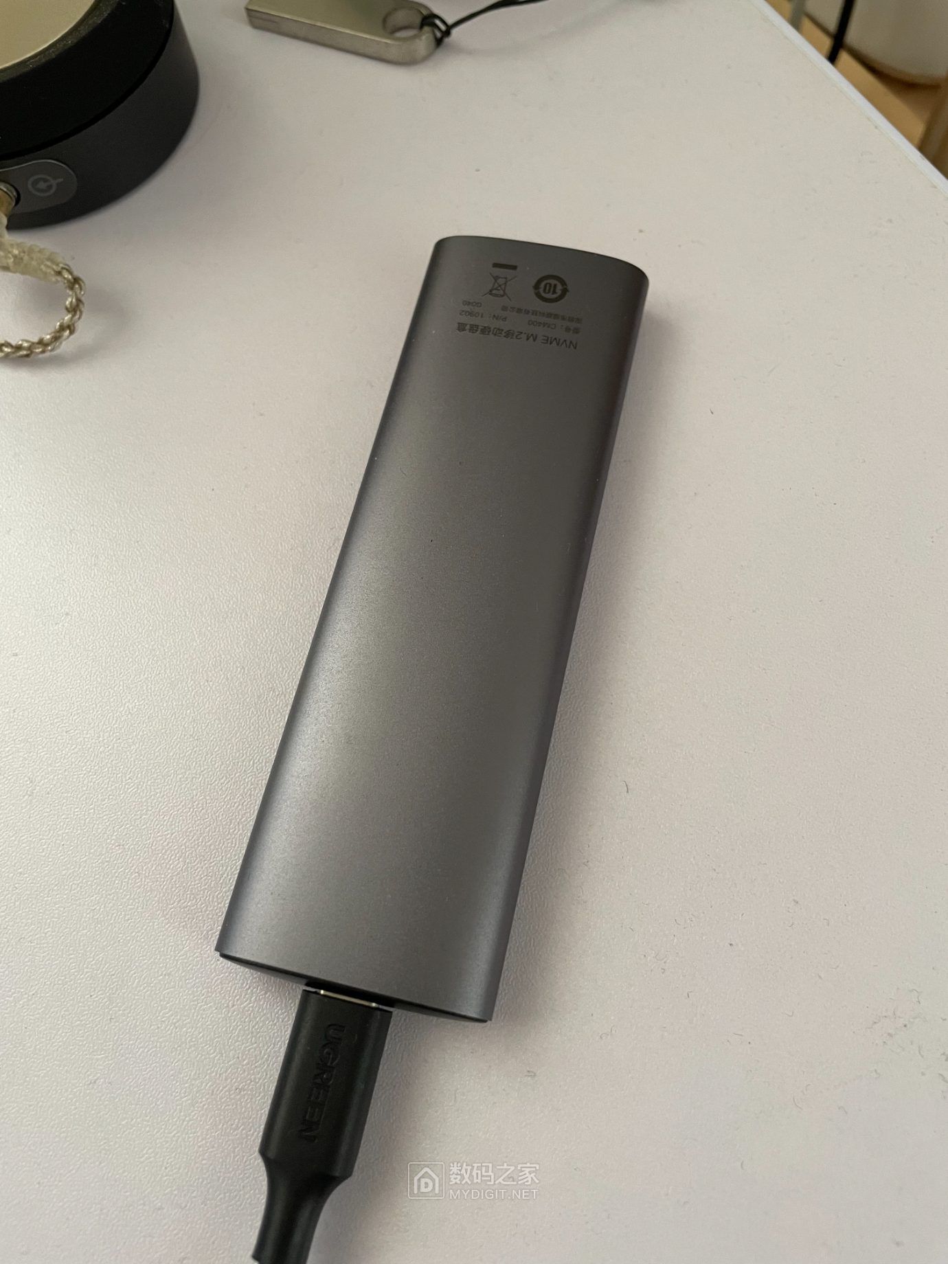

512GB的660P,电脑上拆下来的,实在是鸡肋套了个硬盘壳

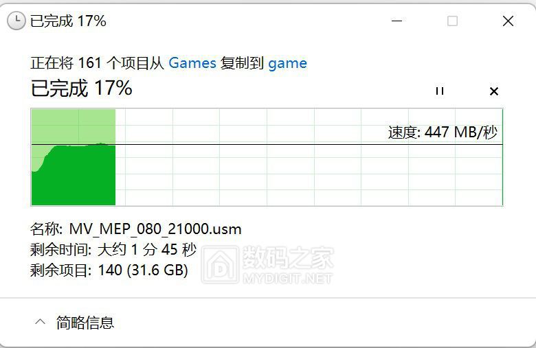

这东西写完几十G的缓存之后速度直接掉到50MB/s以下。
发热还巨高,30度的天,硬盘外金属壳轻轻松松到60度,硬盘热到掉速,写入会进一步掉到30MB/s左右

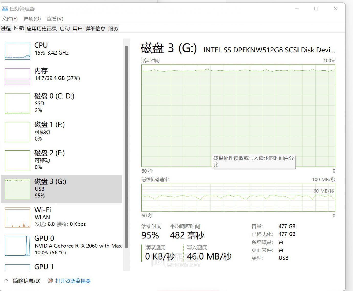

40多MB的速度占用就满了,写入延迟能上到1000ms,实在是太搞笑了,机械硬盘都比他好

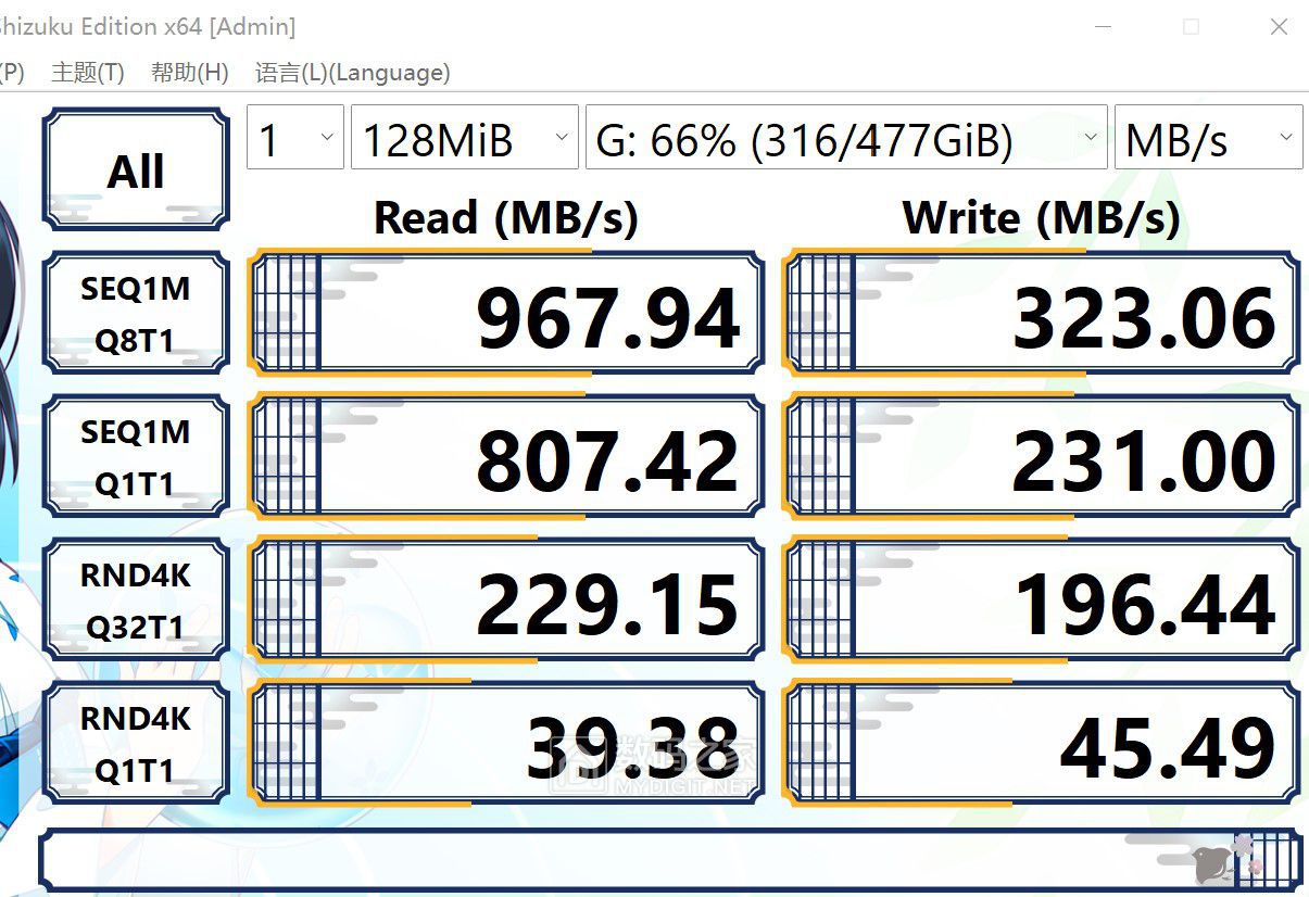

也就当个游戏盘用了,4K读速还是在线的(其实也不好)

延迟会受到硬盘盒影响,高点正常,不过这盘确实挺拉的

什么方案的盒子 这表现不咋样啊
