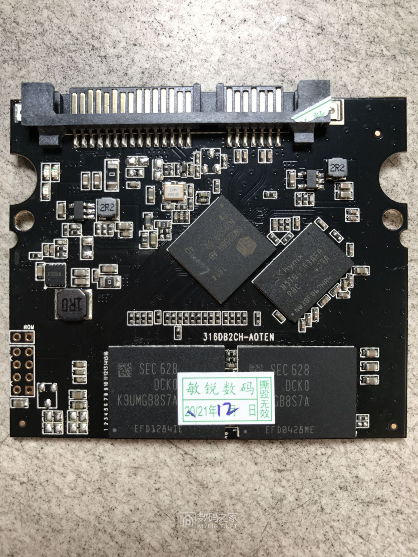

我那个512g的盘说实话,相对金士顿的480g正品盘真没便宜多少,我当时买的价格是300,我自己金士顿的行货价格是349一个,按这个价格算,金士顿是0.72元一个G,
敏锐的盘是0.59元一个G,大约差个1毛钱一G,然而,问题在于,哪怕金士顿行货用 的是QLC,也能保证3年质保之内的正常使用,就算是冷数据掉速也不会掉到个位数的读取速度呀。
然而,敏锐的盘我只用了11个月,期间从未装过系统,测速那掉速呀,还有读取困难的块。这就是问题所在。
还有,很多坛友觉得固态不应该用hdtune pro来测速,可你百度一下,一大把拿他来测固态随机速度和读取速度。
坛子里很多朋友都买了敏锐的固态,但是很多人也反应用的很好呀,可我自己就用的很好呀,除了启动速度越来越慢之外没有任何故障。但这并不代表着这个盘没有问题。我也是偶然才测一次速的,之前我是非常相信坛子里的手艺人的,为什么呢?因为手艺人一般都是靠口碑吃饭,靠良心立身的呀。
你想想,坛子里混了这么久,怎么可能把这么烂的片子拿出来做盘卖给坛友呢?我从买回来,就从来没想过这个盘测速会掉成这个样子。我总觉得三星的企业级盘拆机的。至少用个5年不成问题的。可能8-10年也是没问题的。
但怎知手艺人不爱惜自己的口碑和良心呢?你买的没问题并不代表我买的没问题。所以,手艺人的东西都是随缘的吗?
第一个芯片是sec 531 ,第二个芯片是 sec 625
我这个盘,我买回来就换了一个金属壳,里面每个芯片上都贴了散热贴的。所以有些字看不清。一直都是放在笔记本里面使用,每天都要开机的。但是可以肯定的是两颗存储颗粒编号不同,最下面的那个编号也不同。
下面是今天早上测速的图片,整个盘是空的,一个分区
这就是目前这个盘的状态。。。看上去确实没得问题。但我没存数据。
不知道磨损范围对比是什么意思?有知道的吗?
最后,我想说的是,在论坛买东西,不应该让买家赌运气,毕竟坛友都是基于信任才会买,要就把最好的留给坛友,要么就不要到论坛卖东西。否则,赚那几个钱败坏了自己的名声是真不划算。

芯片开tlc模式当mlc卖

有些主控芯片没有缓存,缓外速度本身就会降速,有些鸡血固件,超过一定容量后本身速度直线下降,这种还是看运气,一分钱一分货,品控没有把严,出问题了容易集中而已

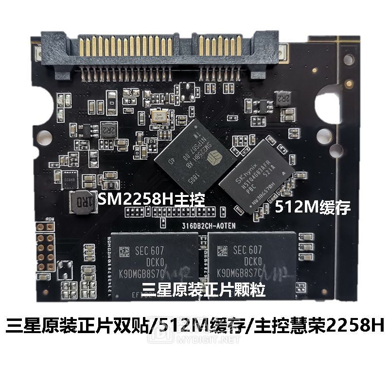

他那里卖的512目前为止好像有三种规格,你买的是哪一种?
 楼主| 发表于 2021-12-29 16:47:44 来自手机浏览器 | 显示全部楼层 IP属地:湖南
应该是最后面那种,我等下拆开看下再告诉你
