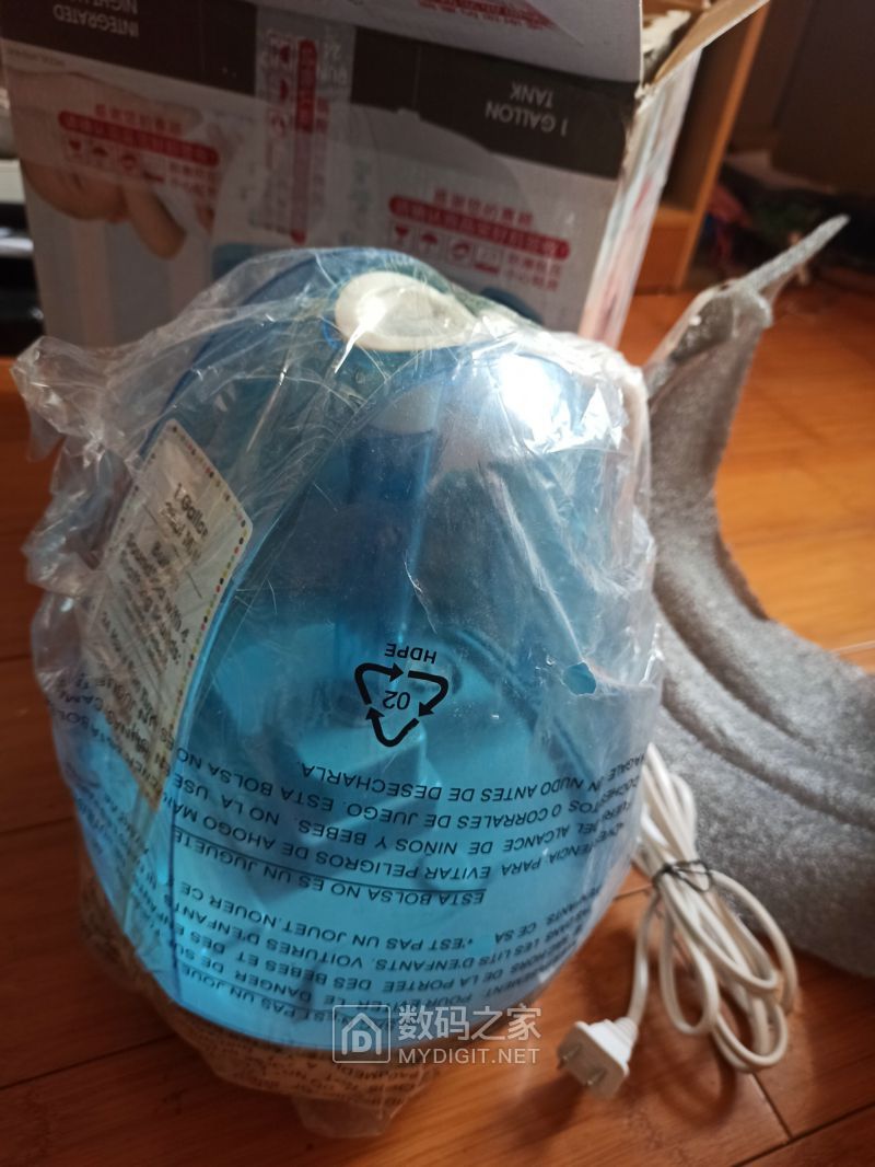

12-30号中饭前刷到坛友在出库存的出口货加湿器,说是全新仓库故障,19.9¥也不贵,下单搞一个玩玩。
拆出库款加湿器:很精致!做工很好https://www.mydigit.cn/thread-292176-1-1.html
很快,1-2号下午取到快递,如实描述,正常通电,唯独不出雾,拆开研究一下。

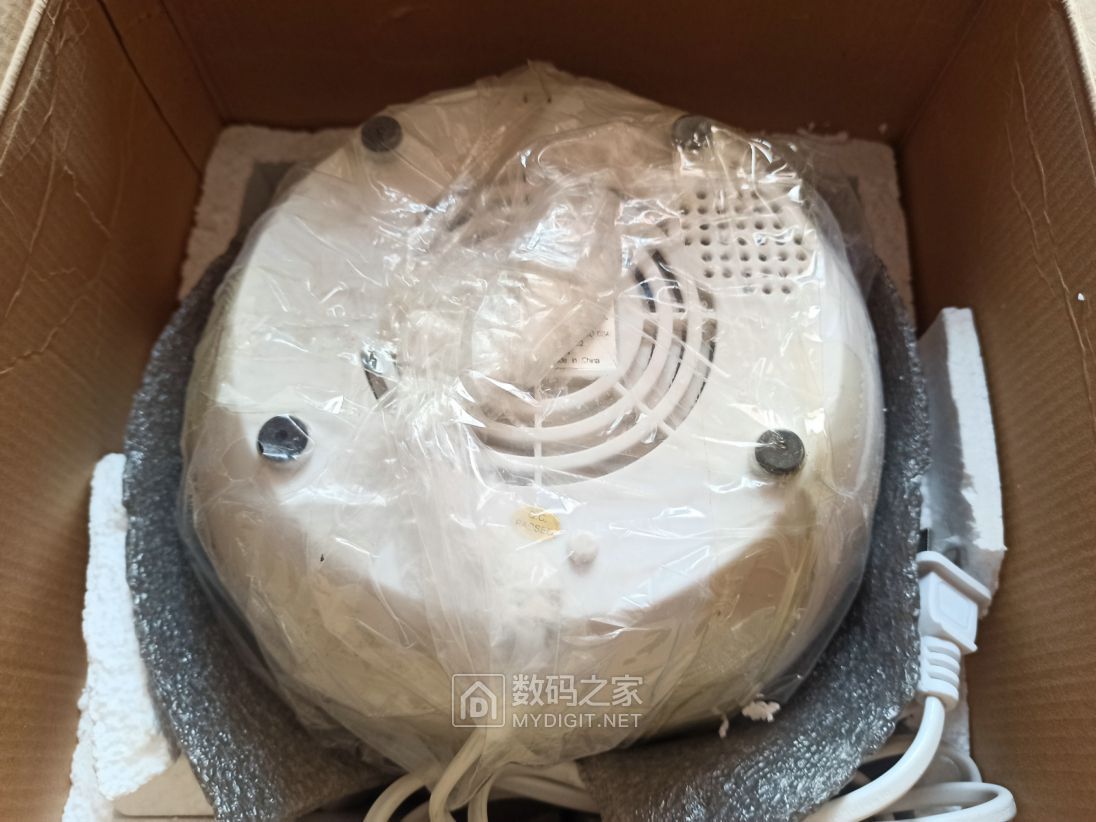

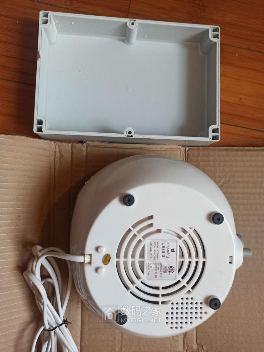

全新带包装,看着做工还行,
底部,铭牌,包装结实
加水通电测试,跟卖家描述的一样,不出雾,其它功能正常

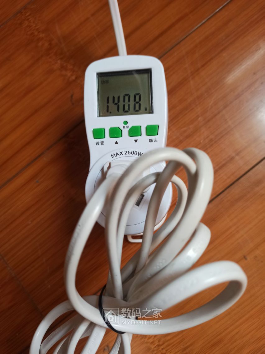

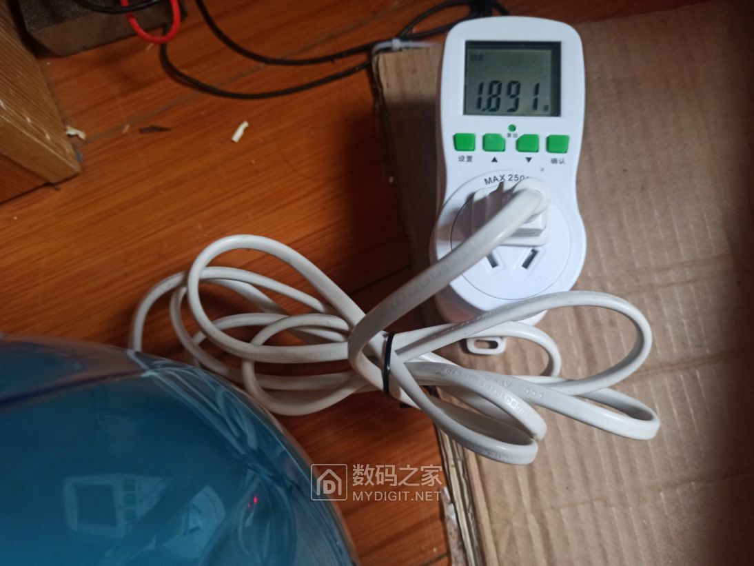

待机功率1.4W,没有短路故障
调节出雾量旋钮,功率正常升高,心想驱动板应该没问题,给自己挖坑了

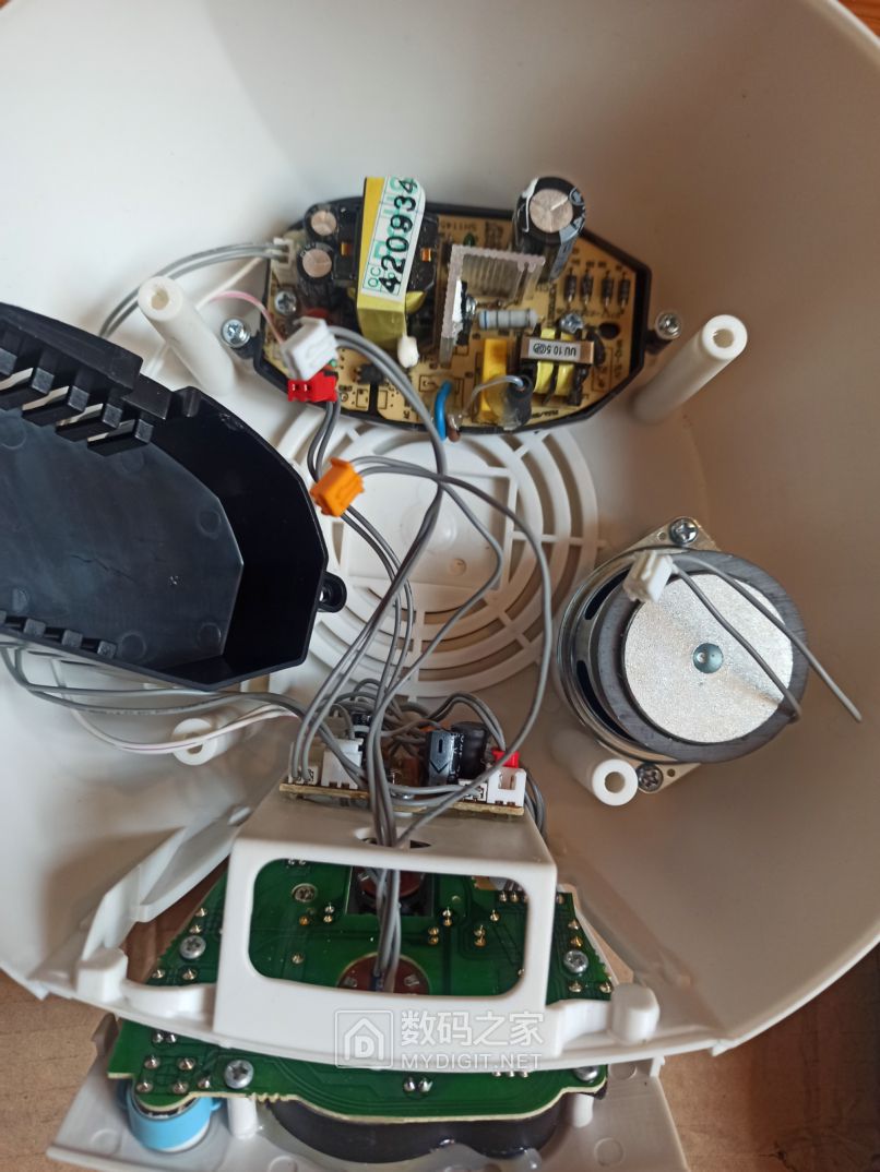

倒掉水,从底部四个脚垫上拆螺丝

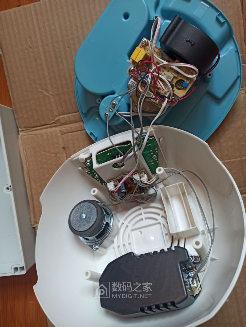

打开外壳,内部跟卖家拆的那台一模一样,仔细看,就是卖家拆的那台,内部扎带已经不见了。
里面有音乐芯片,小喇叭,各种按钮和旋钮,核心部件就是超声波驱动板,固定在水槽下方,然后是一个离心风扇。
风扇是通电的,有风,水位开关也正常,调节旋钮也有变化,怀疑超声波换能片坏了,又给自己挖坑

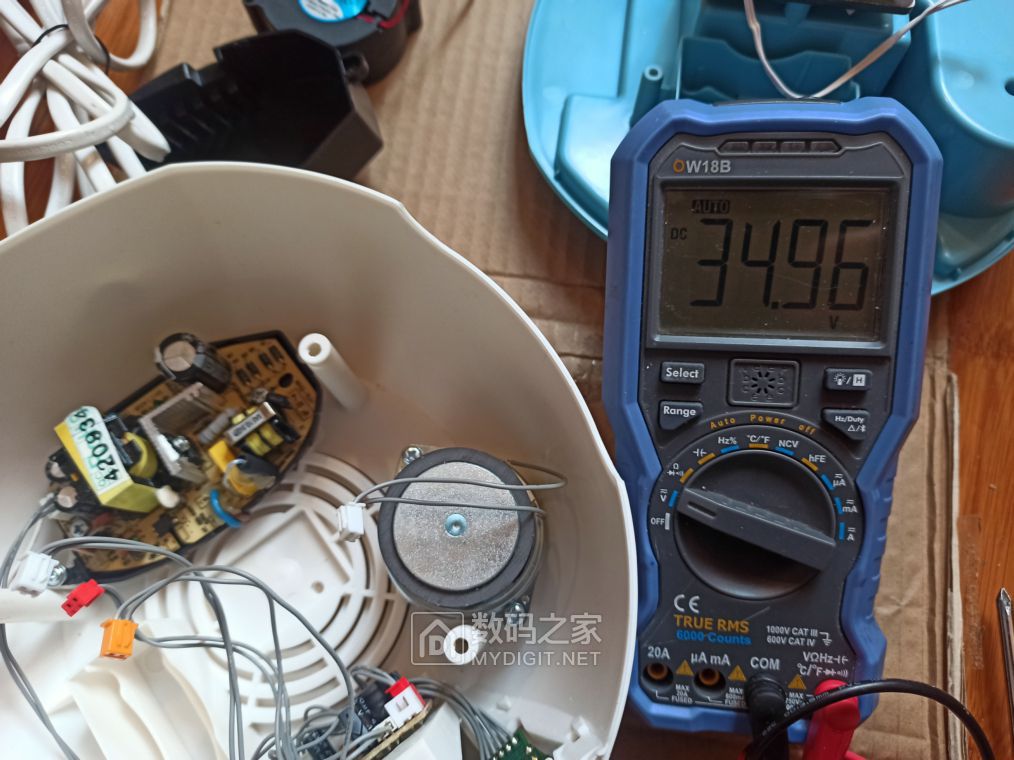

电源打开外壳,12V和34V都正常,带载也OK,排除电源故障
带载电压ok,

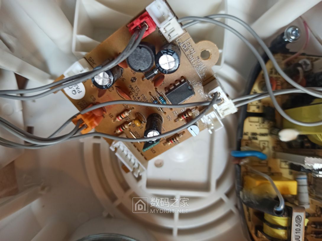

面板控制板没啥问题,一个音乐牛屎芯片,一个功放,还有供电,

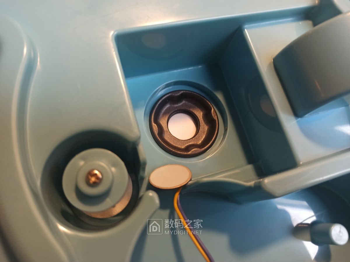

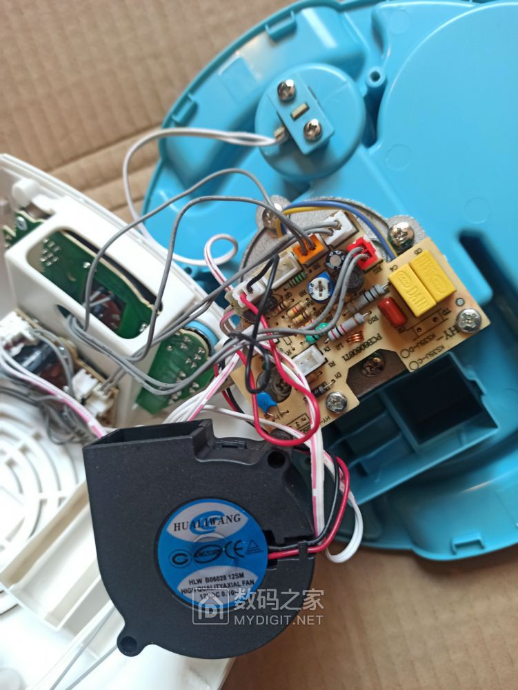

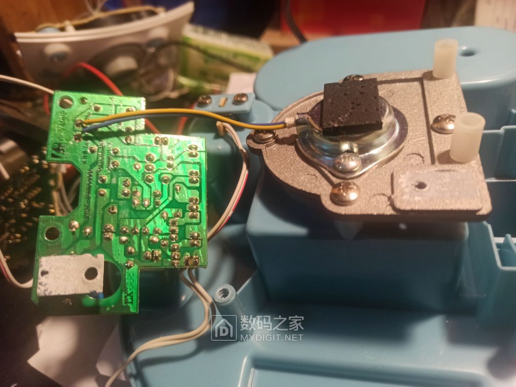

只能拆开超声波驱动板,看看有没有故障,板子背面有三防漆,不导电,测试比较麻烦

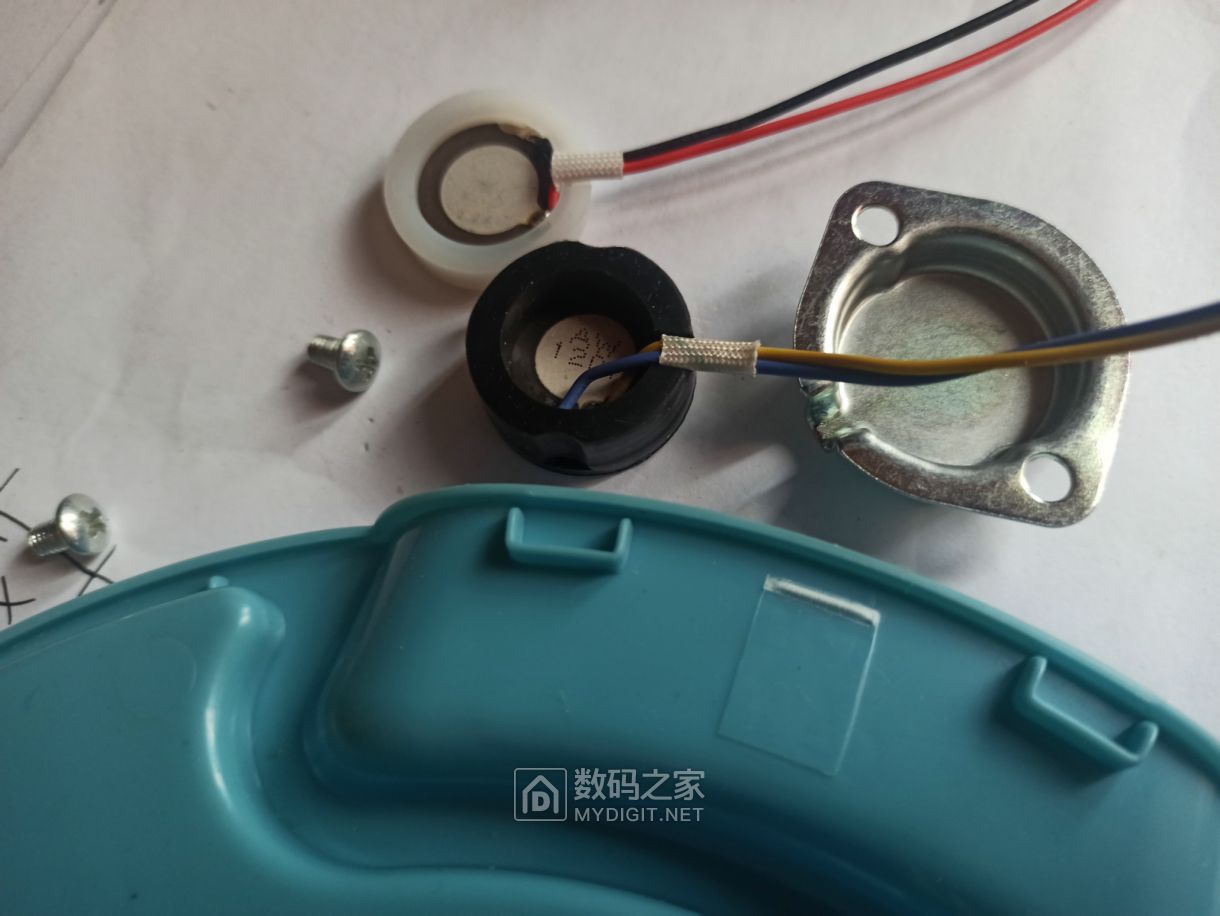

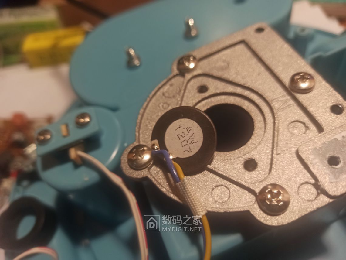

换能片看起来正常

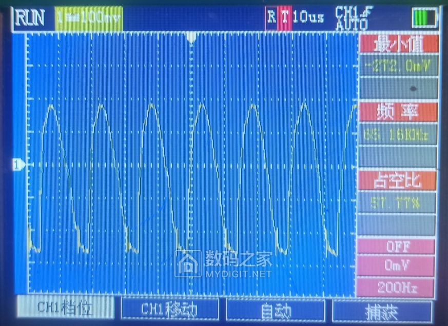

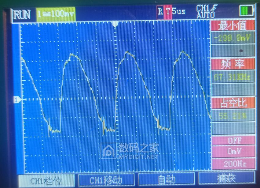

通电测试三极管B极信号有震荡,

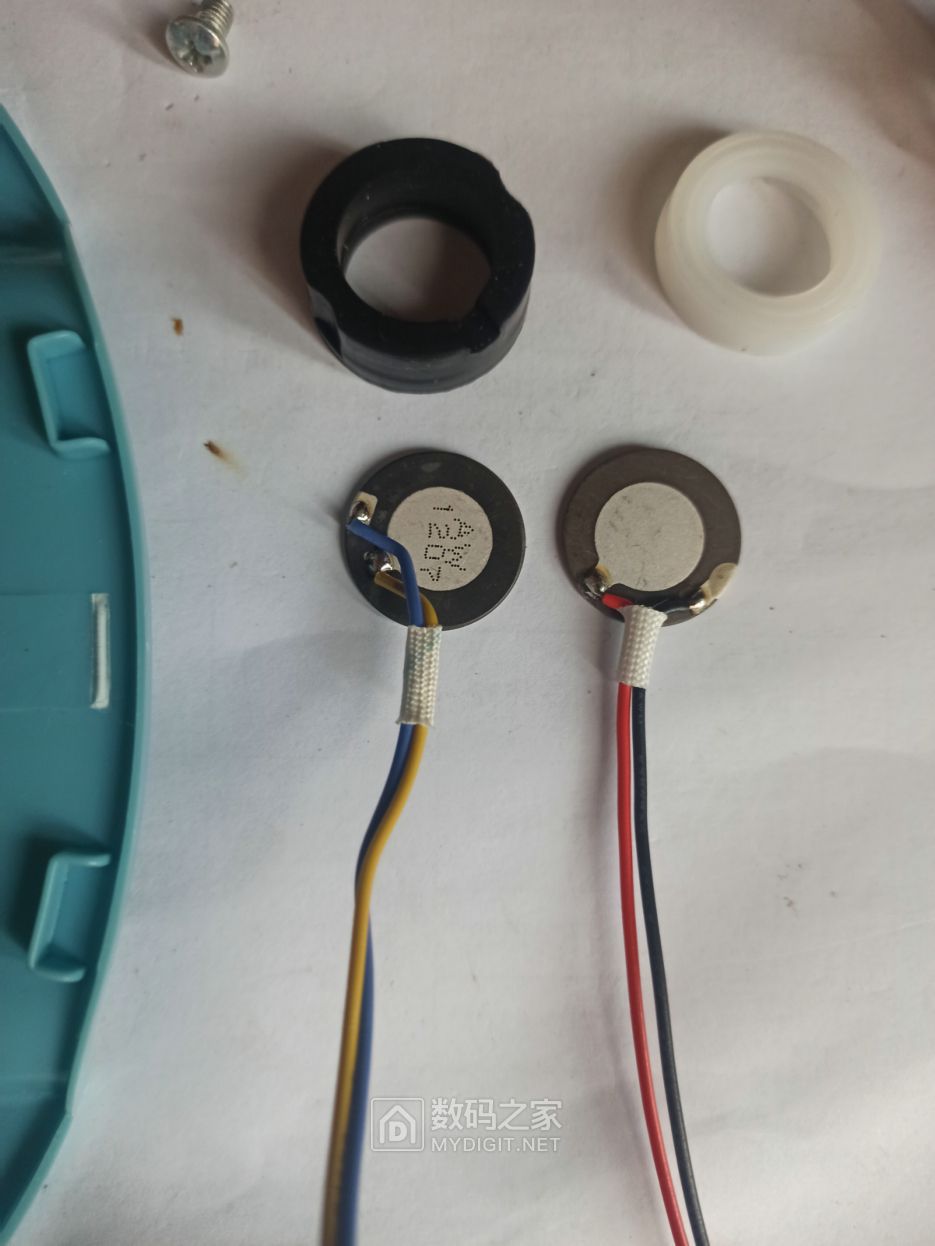

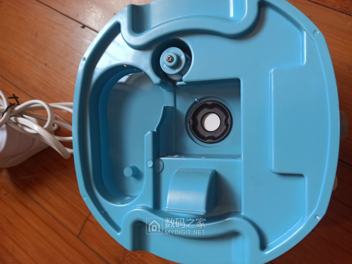

换能片也有信号,想着驱动板应该没问题,认定故障在换能片,果断下单一片,5.8包邮,又给自己挖坑
隔了几天,1-10号收到新的换能片,原装是黑色厚胶垫,新买的是白色薄胶垫,尺寸都是20mm直径,互换
看起来新买的不如原装货精细,算了,五块多钱还包邮,不要计较了

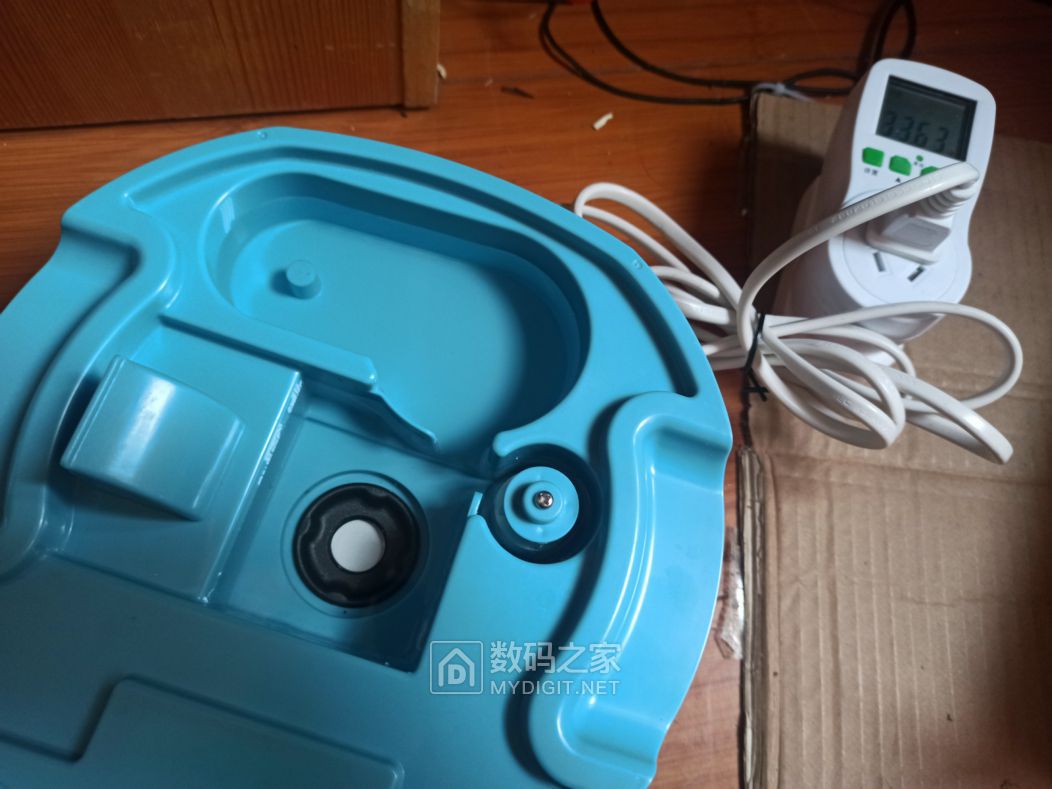

快速换上,准备加水试机
还是一个鸟样,不出雾,功率调节正常
水面风平浪静,心塞,掉进自己挖的坑了

超声波加湿器采用超声波高频震荡1.7MHZ的频率,将水雾化为1至5微米的超微粒子,通过风动装置,再将水雾扩散到空气中,使空气湿润并且伴有丰富的负氧离子,能清新空气,促进健康,营造舒适的环境,从而达到均匀加湿空气的目的。
划重点,频率是1.7Mhz,显然前面频率低了

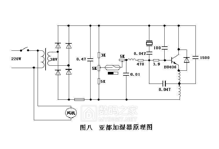

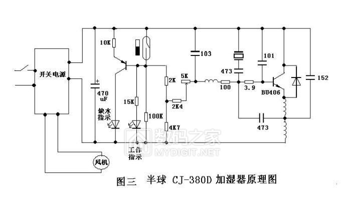

电路原理图来自网络,仔细对比手里的这款跟这两个都很类似,基本原理相同,水位开关闭合,三极管B极得电,电感电容与晶体震荡换能
既然如此,先测试三极管Bu406,两个PN结都正常,维修陷入死局。
不甘心继续通电测试,表笔到处乱捅,闻到一股糊味,不好,故障扩散了。三极管本来是贴在金属板上散热的,现在没有震荡片换能,功耗全在三极管上消耗,热挂了,
难怪加湿器标称功率24W,测试却能达到30多瓦,合着变成加热蒸发了。
还好BU406三极管是加湿器常用的管子,果断换上一个拆机货,老老实实固定在散热片上。
整个驱动板就这么十几个元件,挨个测试,电阻正常,电感正常,三极管正常,换能片换了新的,理论上应该是正常。
最后只能怀疑电容,还好,一共五个电容,挨个测试,容量都正常,无语了,再次陷入死局。
再次仔细研究图纸,第一个电解电容是供电的,低频,问题应该不大,剩下三个薄膜电容和一个瓷片电容,
瓷片出问题的概率低,怀疑猪肝色薄膜,换了一个拆机货,没反应,排除。
继续怀疑剩下两个黄色0.047uf的家伙,手里找了一圈,没有存货。。。。
尴尬,赶紧找旧板子拆,得到一个封装大一号,但是耐压和容量一致的,飞线焊接,再次上电,妥了,顺利出雾。
也就是说与换能片串联的那个黄色电容挂了,万用表测容量正常,可能是高频性能不行了,毕竟万用表是低频测试。

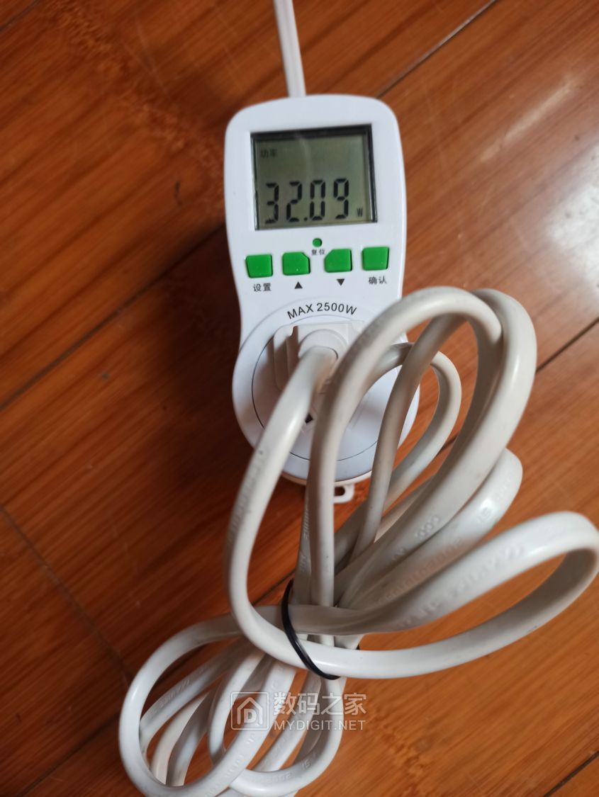

功率也回到了正常的24W。
