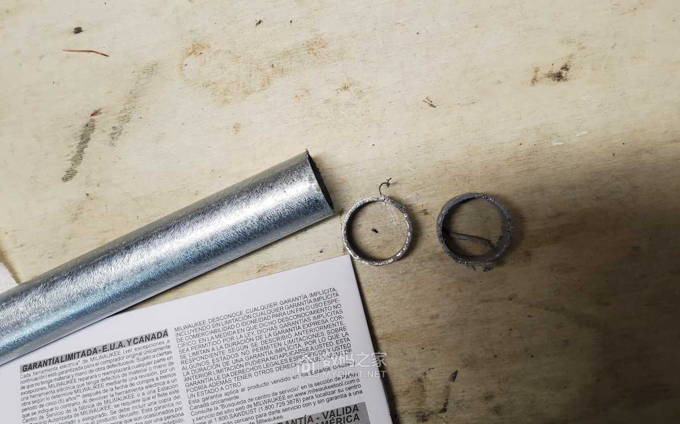

 楼主| 发表于 2022-1-29 20:33:37 | 显示全部楼层

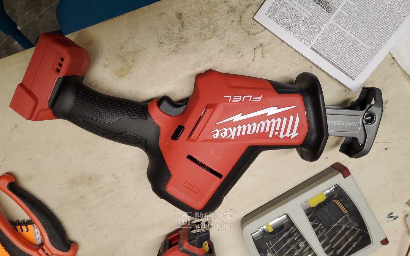

使用过马刀锯的朋友都有个切身体会,或者说马刀锯有个很大缺点,那就是抖动或者说震动,具体表现就是锯大部分坚硬材料,或者说金属时,不单是电锯本身产生震动,被锯材料也跟着抖动,就使得锯一会儿,不得不停下来固定一下材料,再从新开始,尤其是材料不能固定,不得不一只手抓握材料,另一只手握持着电锯进行工作时,根本就锯不下去。
而米沃奇的马刀锯(单手锯),它的英文名字叫HACKZALL,还有另外一种锯叫做SAWZALL(双手锯)是解决了这个缺点最好的锯,我不是说它完全解决了这个缺点,而是它锯金属材料时抖动很轻,很少,我不知它采用何种黑科技,但肯定是商业秘密,从北美的电动直锯销量就看出来,米沃奇最贵,但销量绝对是王者,人民群众眼睛是雪亮的啊。下面上几张图,只管看看锯的效果。

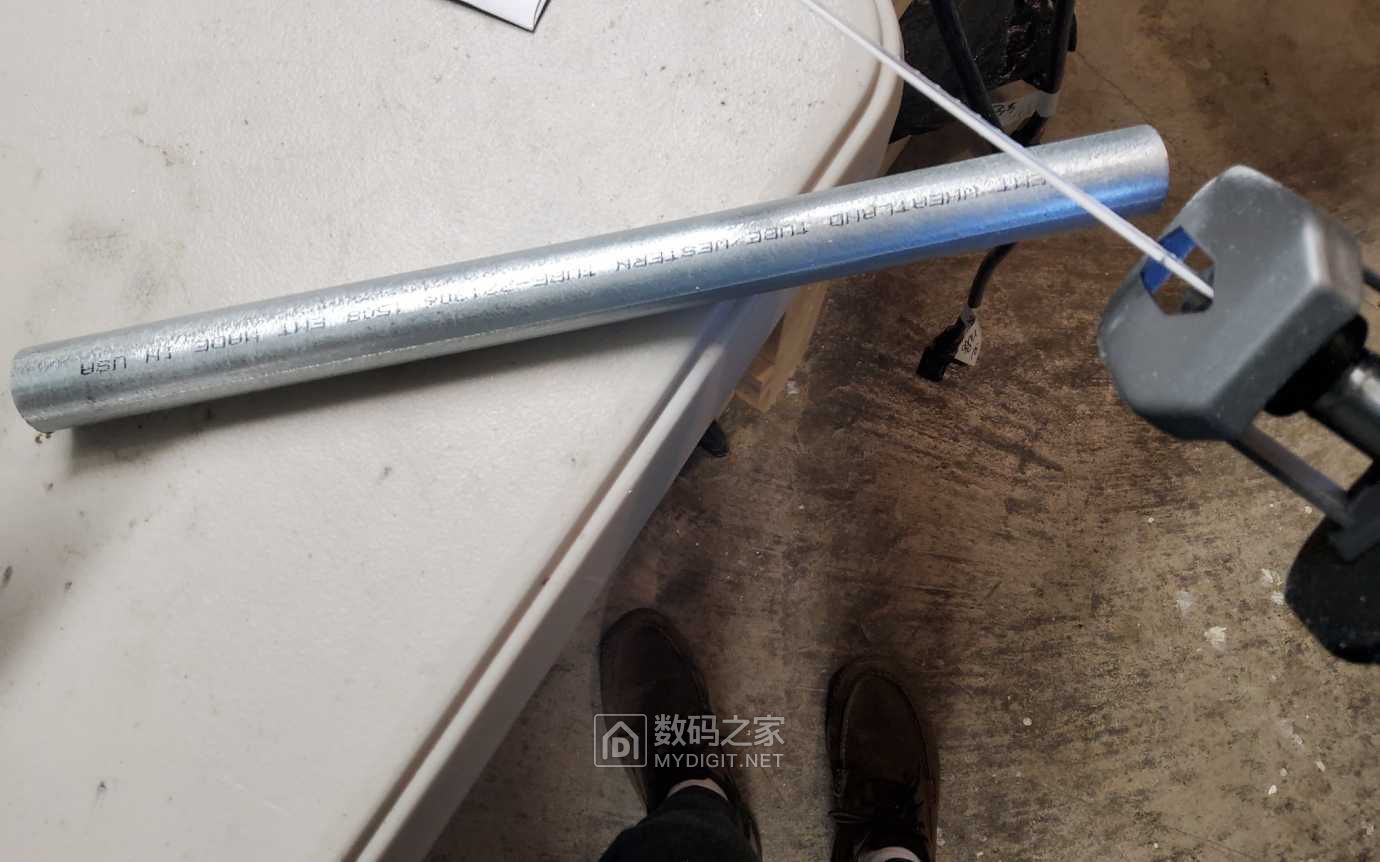

 楼主| 发表于 2022-1-29 20:38:11 来自手机浏览器 | 显示全部楼层
wxkwgx 发表于 2022-1-29 20:33
使用过马刀锯的朋友都有个切身体会,或者说马刀锯有个很大缺点,那就是抖动或者说震动,具体表现就是锯大部 ...
就拿我们最常使用的emt管来示范吧,轻轻松松,一手抓材料,一手握锯,瞬间搞定。

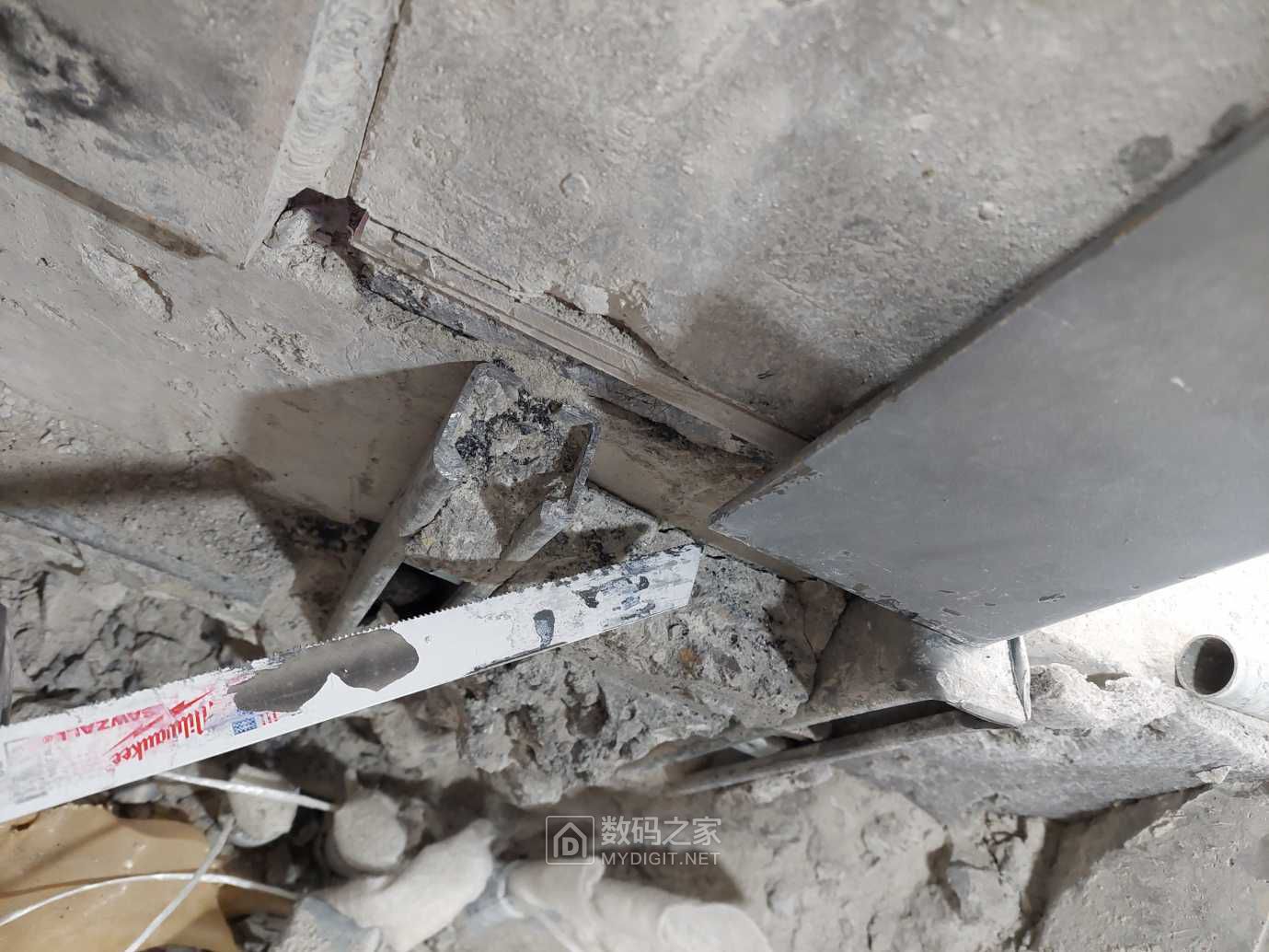

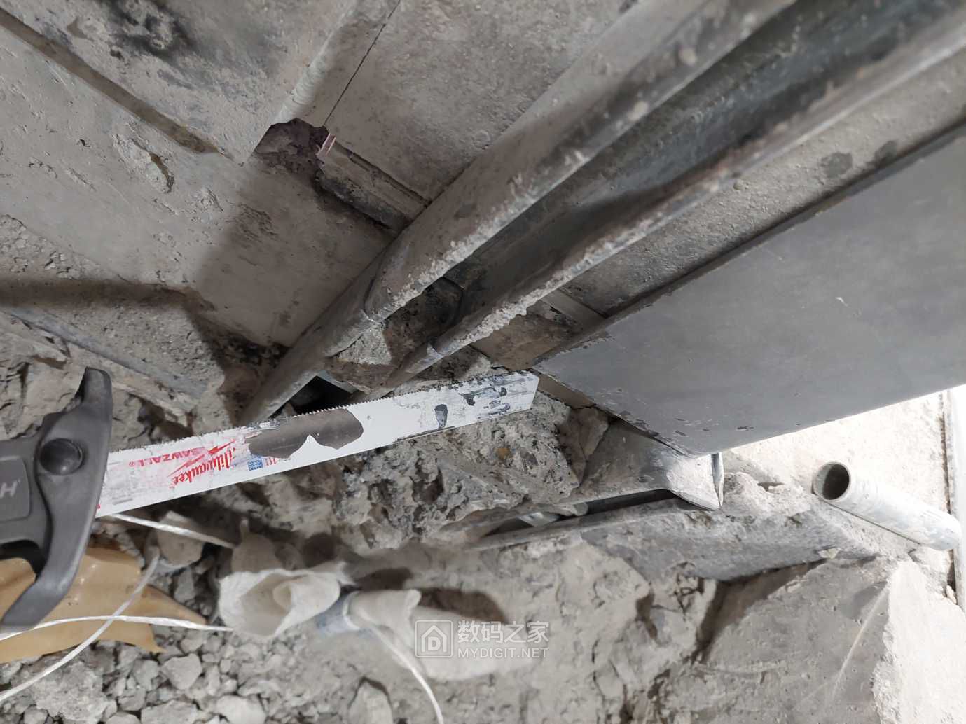

 楼主| 发表于 2022-1-29 20:47:57 | 显示全部楼层
wxkwgx 发表于 2022-1-29 20:38
就拿我们最常使用的emt管来示范吧,轻轻松松,一手抓材料,一手握锯,瞬间搞定。 ...
使用马刀锯还有一种情况------就是使用带锯解决不了的----就是材料贴着墙,要把它搞下来,比如以下这种情况,我们常用的美国制造M型钢架。这时就用只能用锯条的头部来锯,而电锯本身用手固定悬停在旁边,扣动开关,也是十几秒搞定。
而这时使用其它电锯,尤其是我那牧田的马刀锯,根本就抖动的锯不动。
 楼主| 发表于 2022-1-29 20:54:38 来自手机浏览器 | 显示全部楼层
wxkwgx 发表于 2022-1-29 20:47
使用马刀锯还有一种情况------就是使用带锯解决不了的----就是材料贴着墙,要把它搞下来,比如以下这种情 ...
如图所示

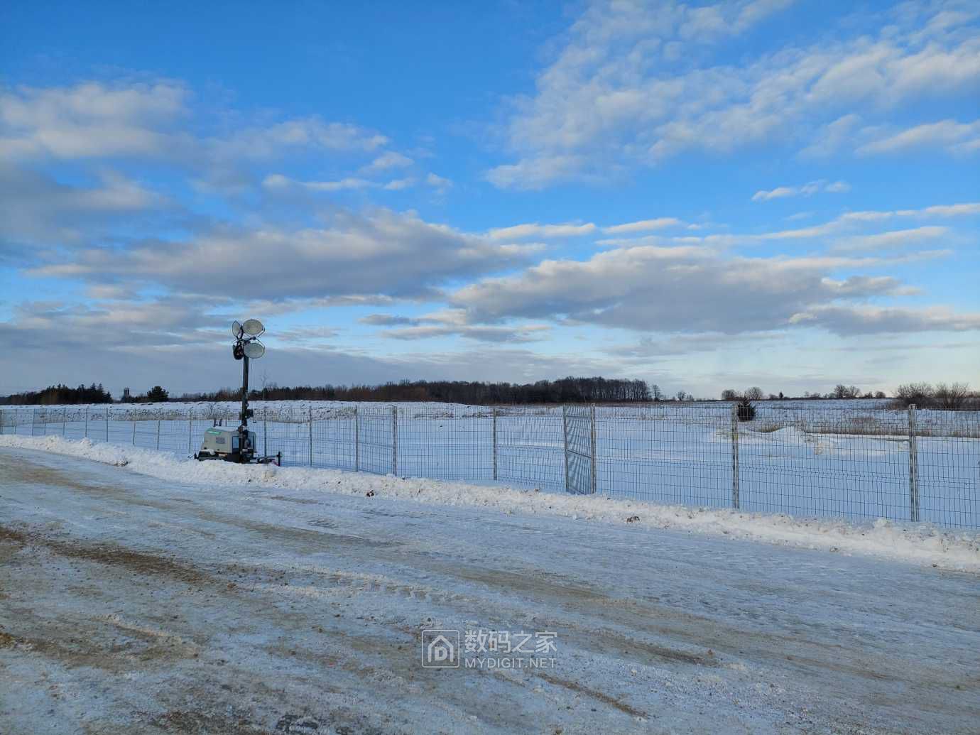

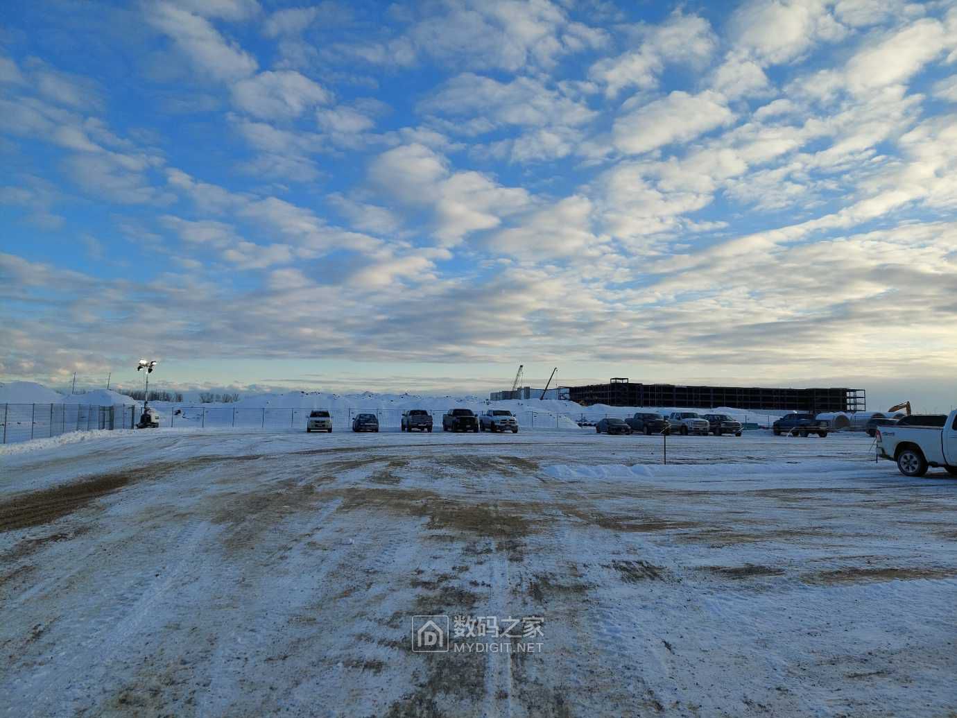

冬天很冷,但工地里开足加热,还是很暖和,远处黑色是那个巨大仓库

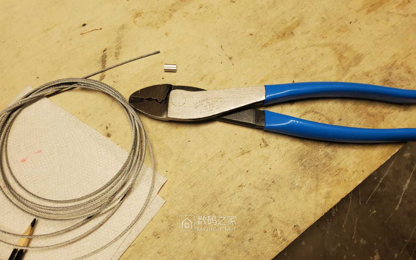

 楼主| 发表于 2022-1-29 21:23:34 来自手机浏览器 | 显示全部楼层
买这只压套管的钳子,原因就是打折,便宜,把以前旧的淘汰掉,这种钳子平时用的不多,但一旦使用就得连续很多天,每天挤压几百几千小铝套管都有可能,所以还是那句话,买最让自己省劲的,舒服省劲的是自己。
