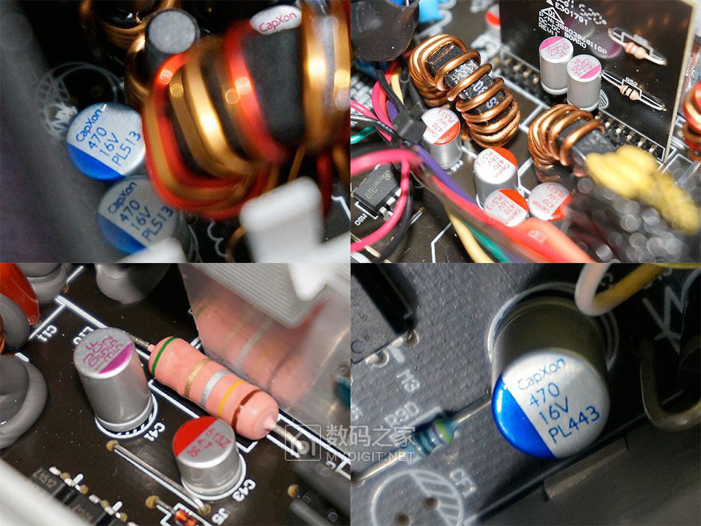

我也在使用二手ATX电源,把里面的输出滤波电解全换成了固态电解,安逸得很。

肖特基有一颗是铜背,黄烂烂,这电源用料不错

发表于 2022-2-13 21:39:09 | 显示全部楼层
lht 发表于 2022-2-13 20:23
我也在使用二手ATX电源,把里面的输出滤波电解全换成了固态电解,安逸得很。 ...
上图看看
发表于 2022-2-13 22:28:44 | 显示全部楼层
使用中,不想拆机了,换下电容而已,有啥看头。

我用的就是日系的固态电解,16V2200uF,好像是两块多钱一个。
