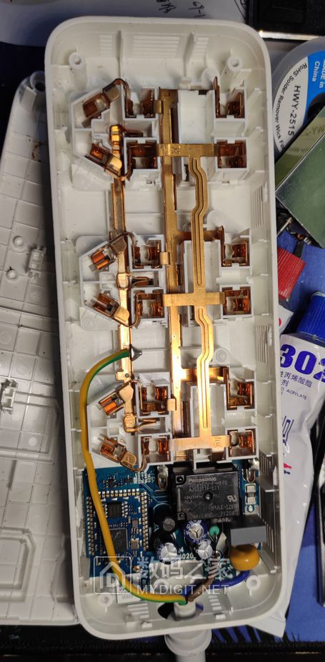

小米智能插排,型号ZNCXB01ZM,故障无反应,之前也有坛友拆修过https://www.mydigit.cn/thread-211406-1-1.html

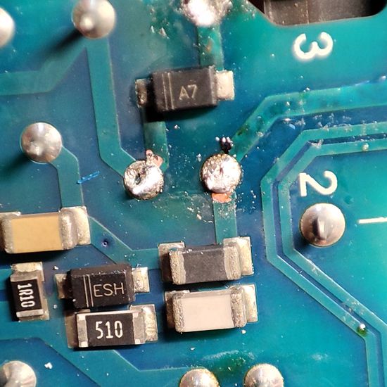

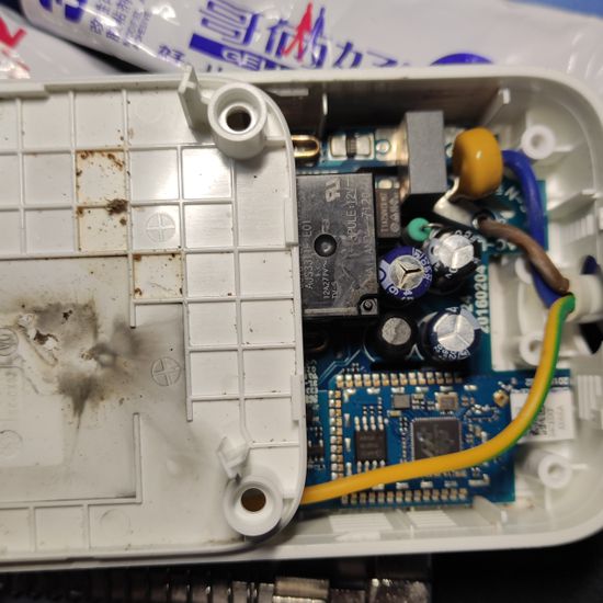

看故障都是一样的,450V 6.8uf的电容爆掉了,初步检查了下电路,背面的贴片二极管和保险挂了,其他没有看到明显异常

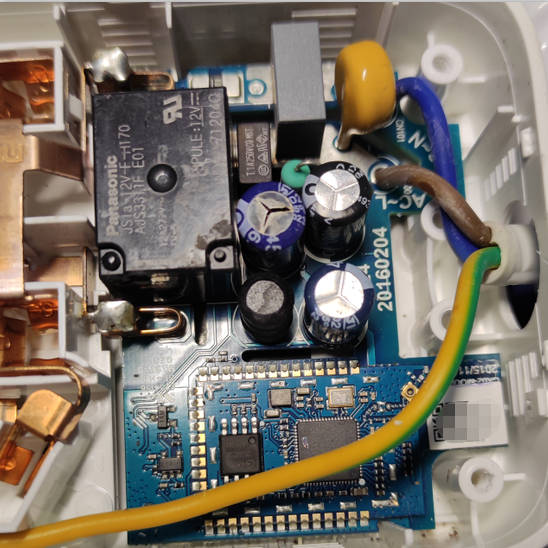

奇怪了,旁边的黑色电容是400V 4.7uf的,和450V 6.8uf的电容并联,偏偏就是这颗挂了,而且也不明白为什么两个耐压值不一样,能否都用400V耐压的呢?
手实在痒痒  先用400V 10uf电容换上试了下,指示灯也亮了,也没敢试太久,怕电容再爆掉

发表于 2022-4-15 09:28:39 | 显示全部楼层
400v用没有问题的
发表于 2022-4-15 09:30:05 | 显示全部楼层
450V 6.8uf的电容爆掉了
 楼主| 发表于 2022-4-15 09:33:25 | 显示全部楼层
感觉上应该可以,就是担心他这个450V都爆掉了,上400V不耐用
发表于 2022-4-15 09:44:01 | 显示全部楼层
国内用400V足够了。
450V一般是有270V供电和自己带有源PFC时候用。
至于为什么这么用我也不知道,可能400V缺货了吧,或者450V便宜。或者这一批是做灯泡的厂家定的,看着450V实际性能就是电源适配器标准的400V。。。不能看标称的,实际性能你懂的。。。

发表于 2022-4-15 10:17:00 | 显示全部楼层
那块黑色松下品牌的方块是什么零件。
发表于 2022-4-15 10:22:48 | 显示全部楼层
hyadsla 发表于 2022-4-15 10:17
那块黑色松下品牌的方块是什么零件。
松下的那个是12V继电器
