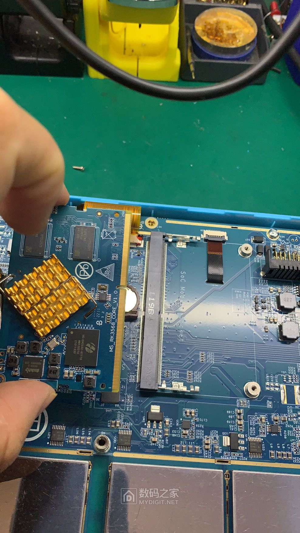

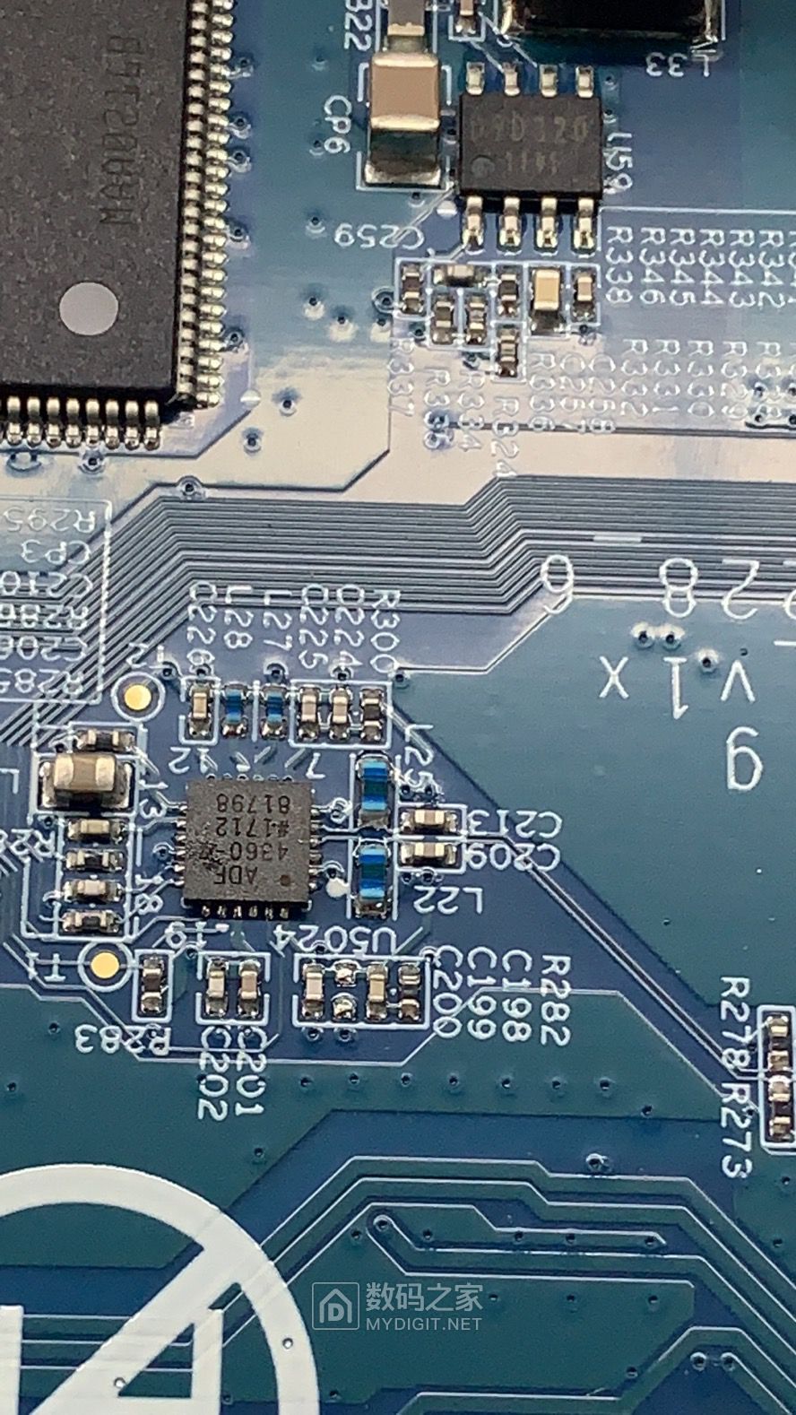

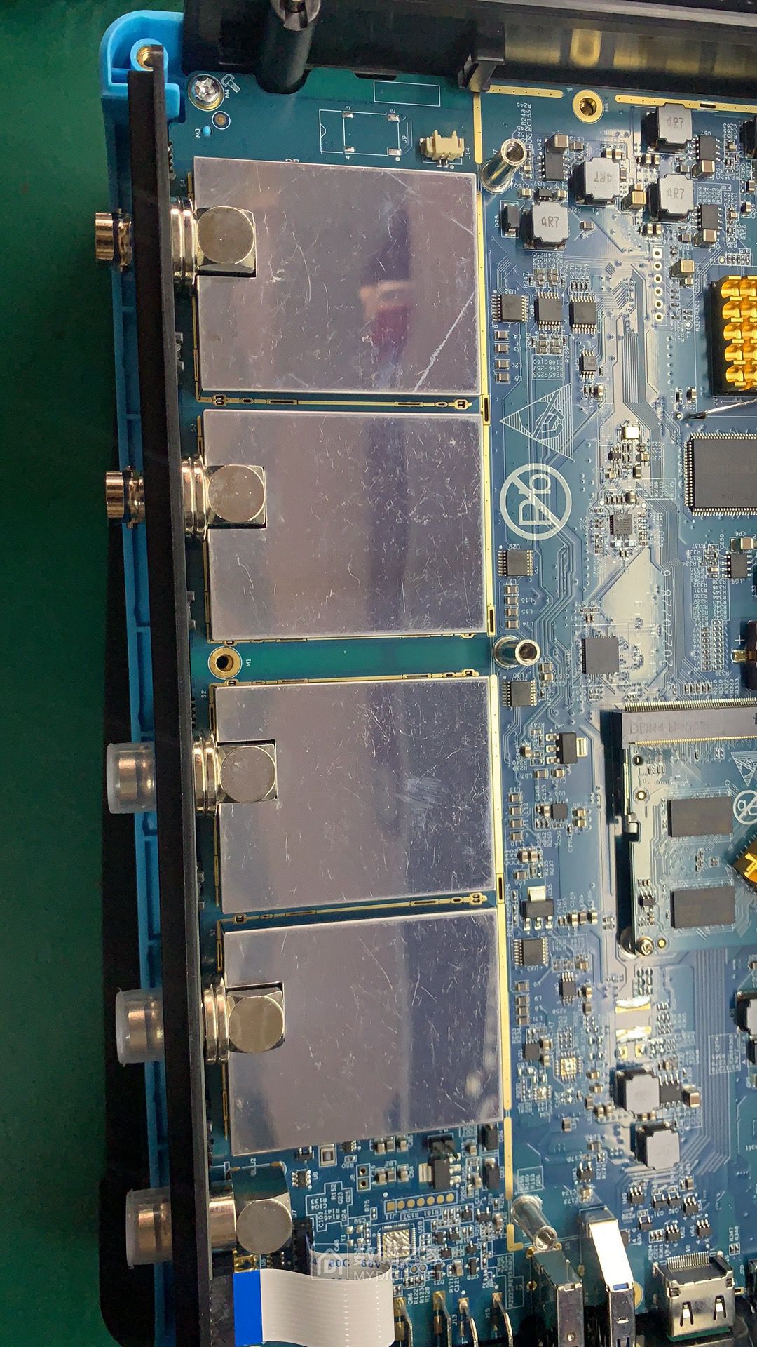

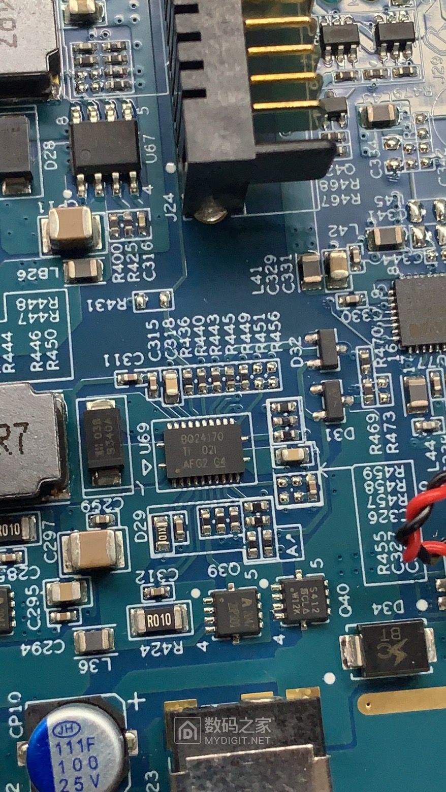

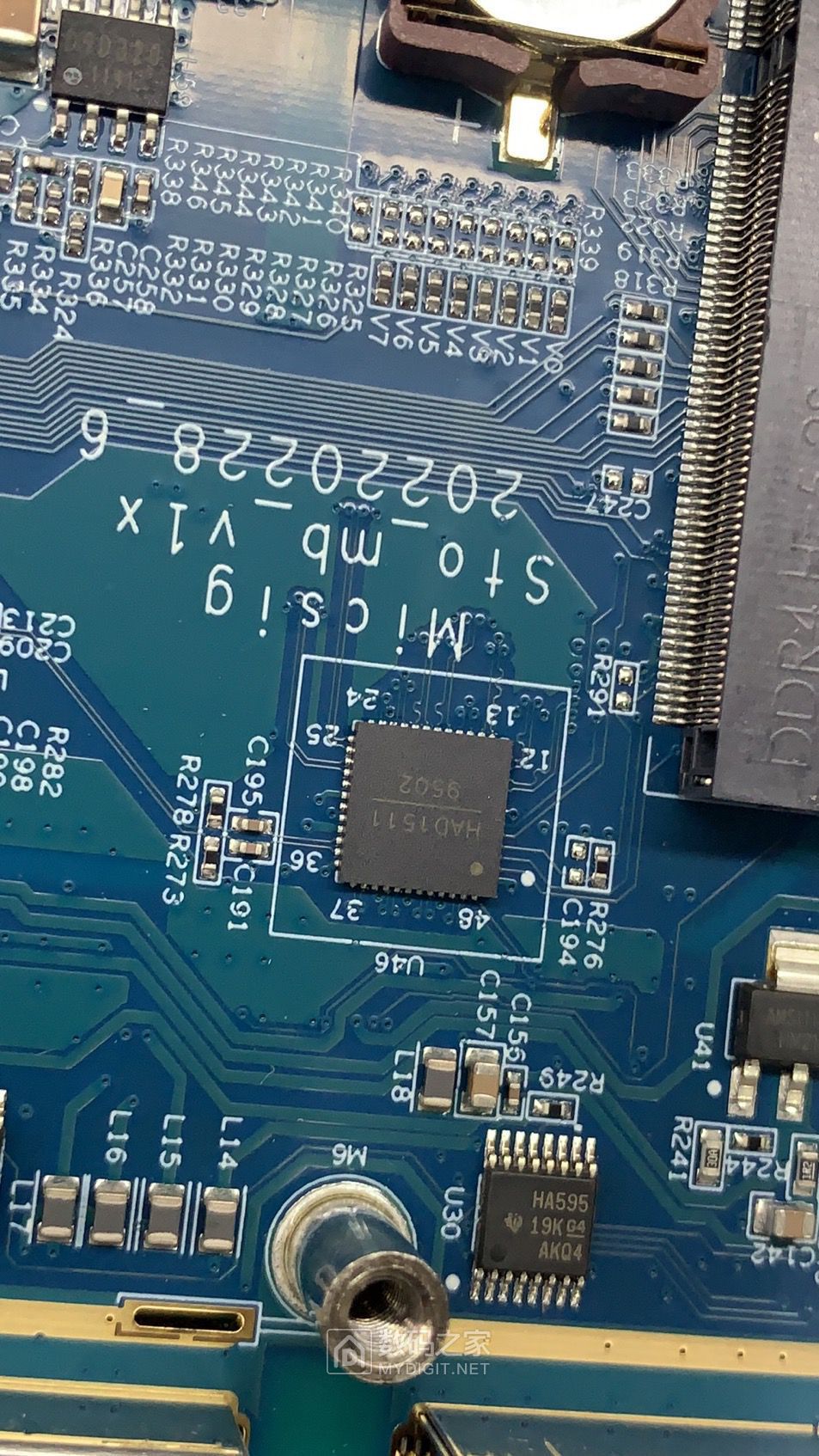

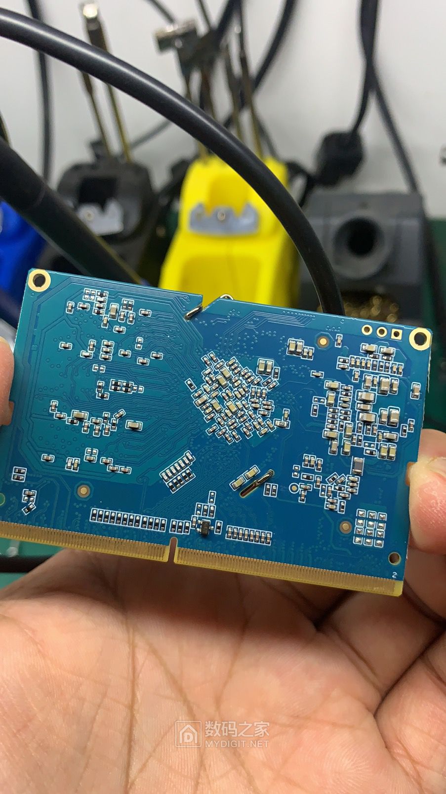

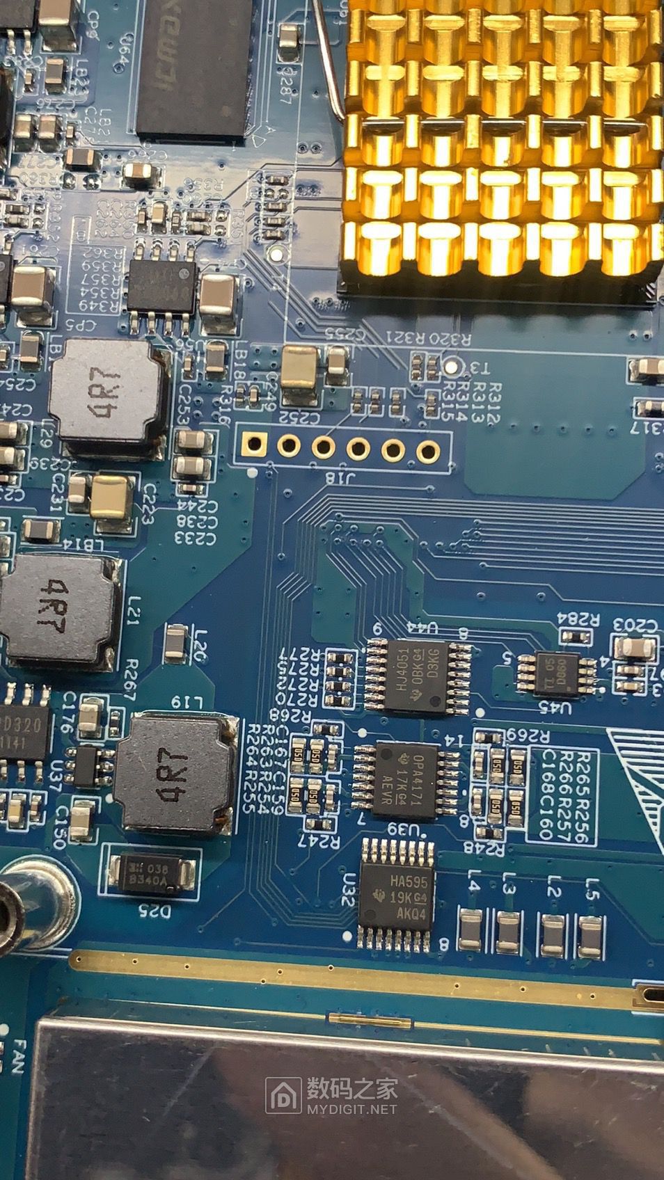

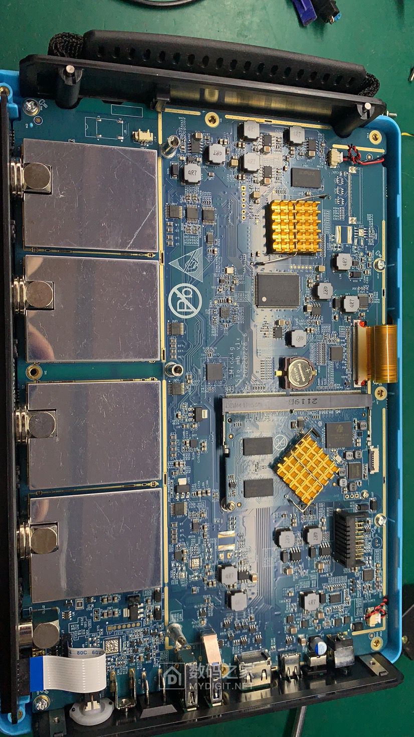

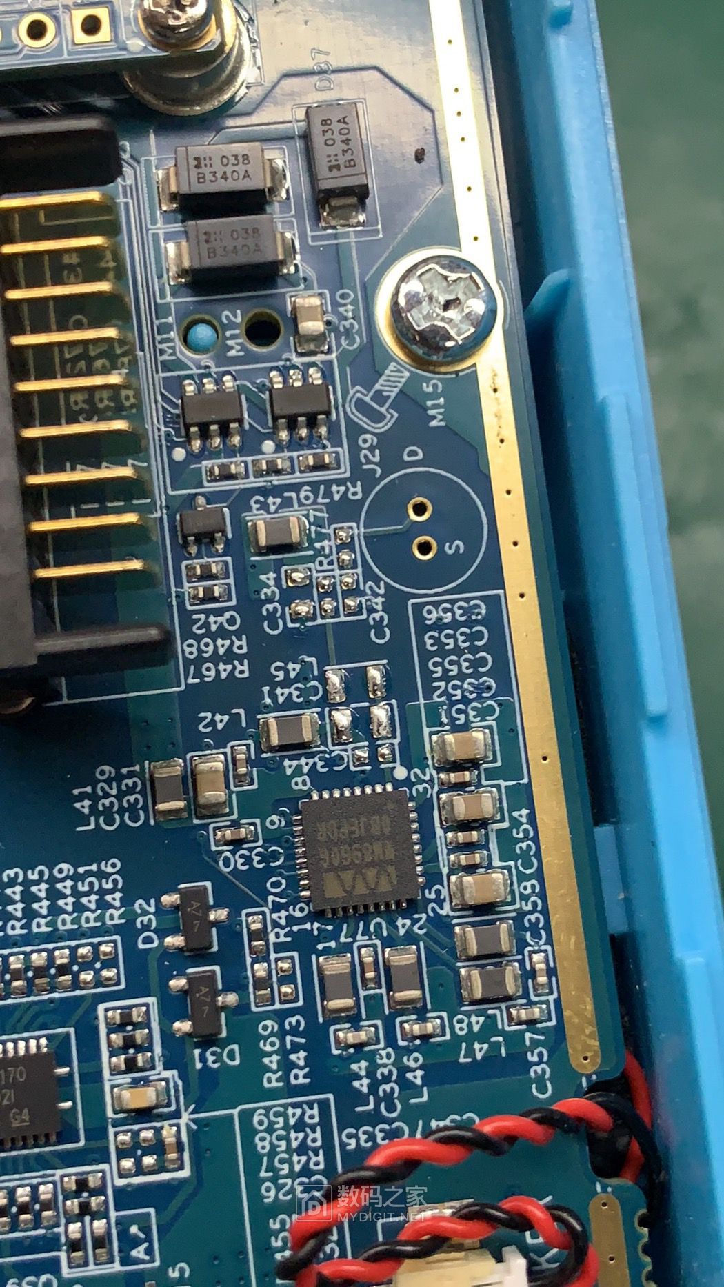

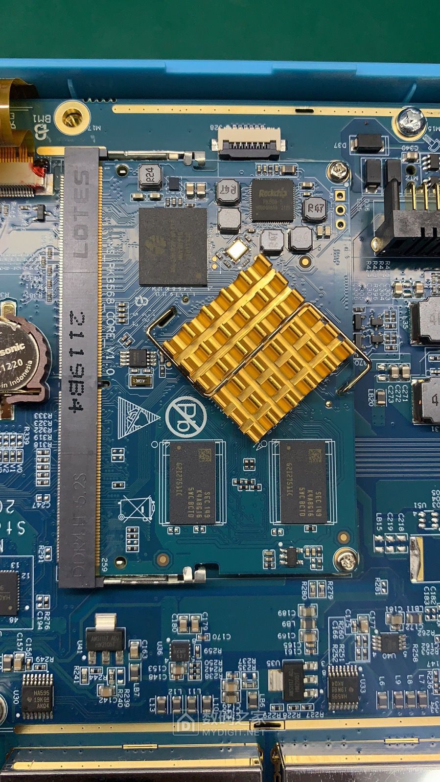

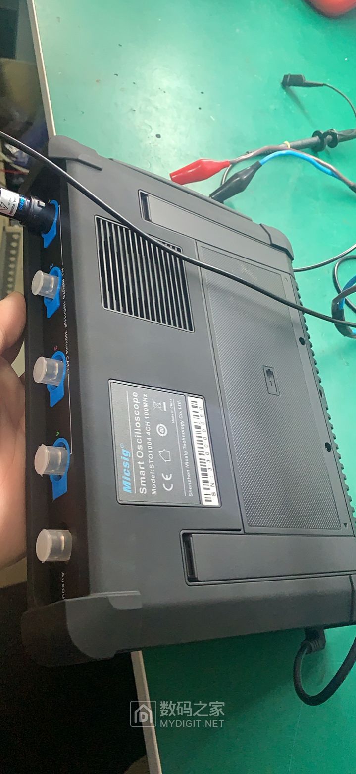

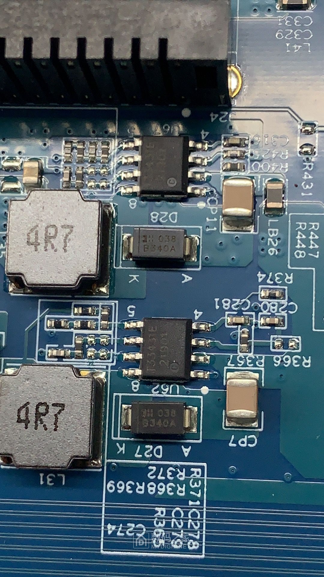

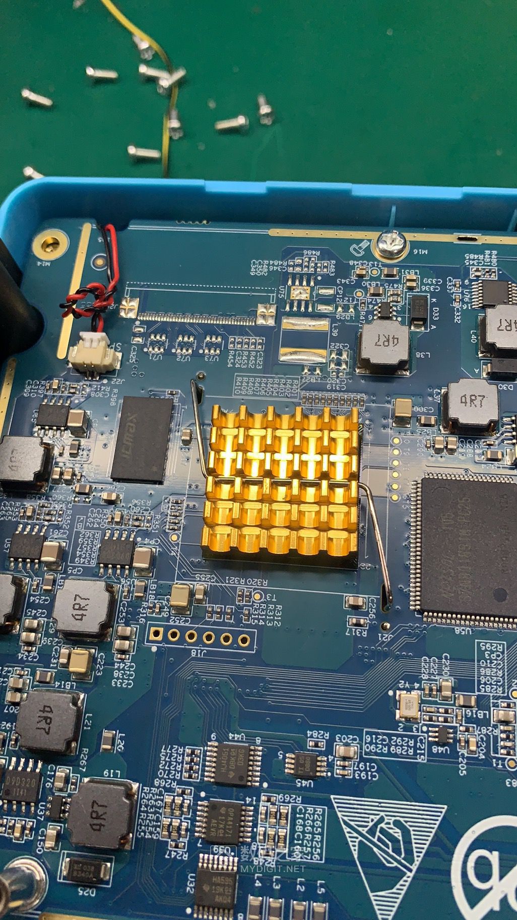

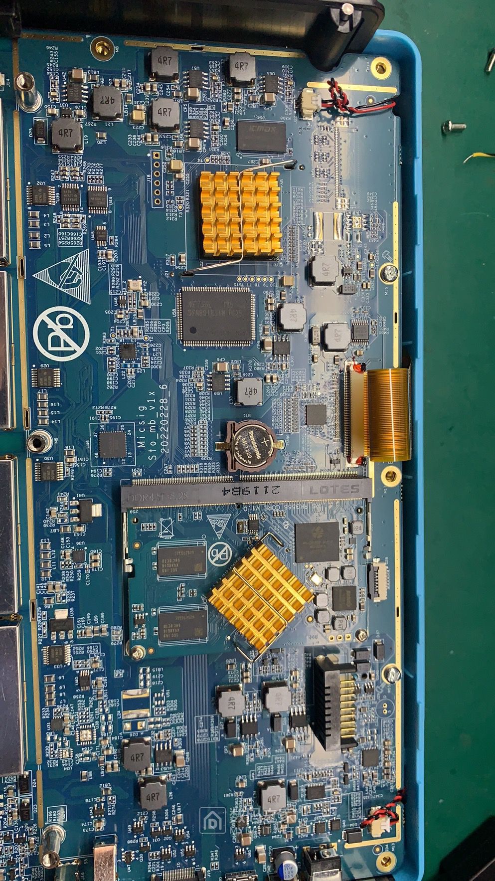

麦科信STO1004示波器硬件总结:SOC·RK3568 四核A55,22nmT艺,主频最高2G,2021年4月发布。
ADC:HMCAD1511
DRAM:SECK4A8G165WC,DDR4颗粒,共两颗,每颗1GB容量,两颗共2GB存储容量。
FPGA:NETSOL S7N801831M-PC25 &512Kx18 SRAM,9Mbit同步SRAM,韩国公司
eMMC芯片:HG-EMC032-N1110,32GBeMMC51
充电管理:bq24170
下面上图:

发表于 2022-4-24 11:37:10 来自手机浏览器 | 显示全部楼层
可惜没有看到FPGA型号

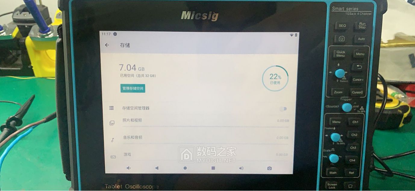

发表于 2022-4-24 11:47:18 | 显示全部楼层
这款去年已经安卓系统了,可惜全触屏款to系列不能更新~

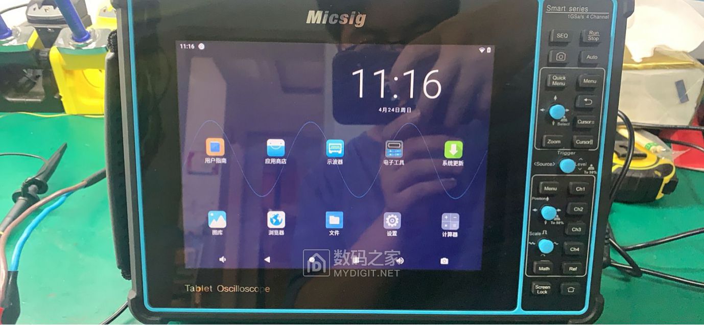

这个不是使用的触摸的吗,咋还改回按键了,是触摸使用不好 还是按键的便宜?

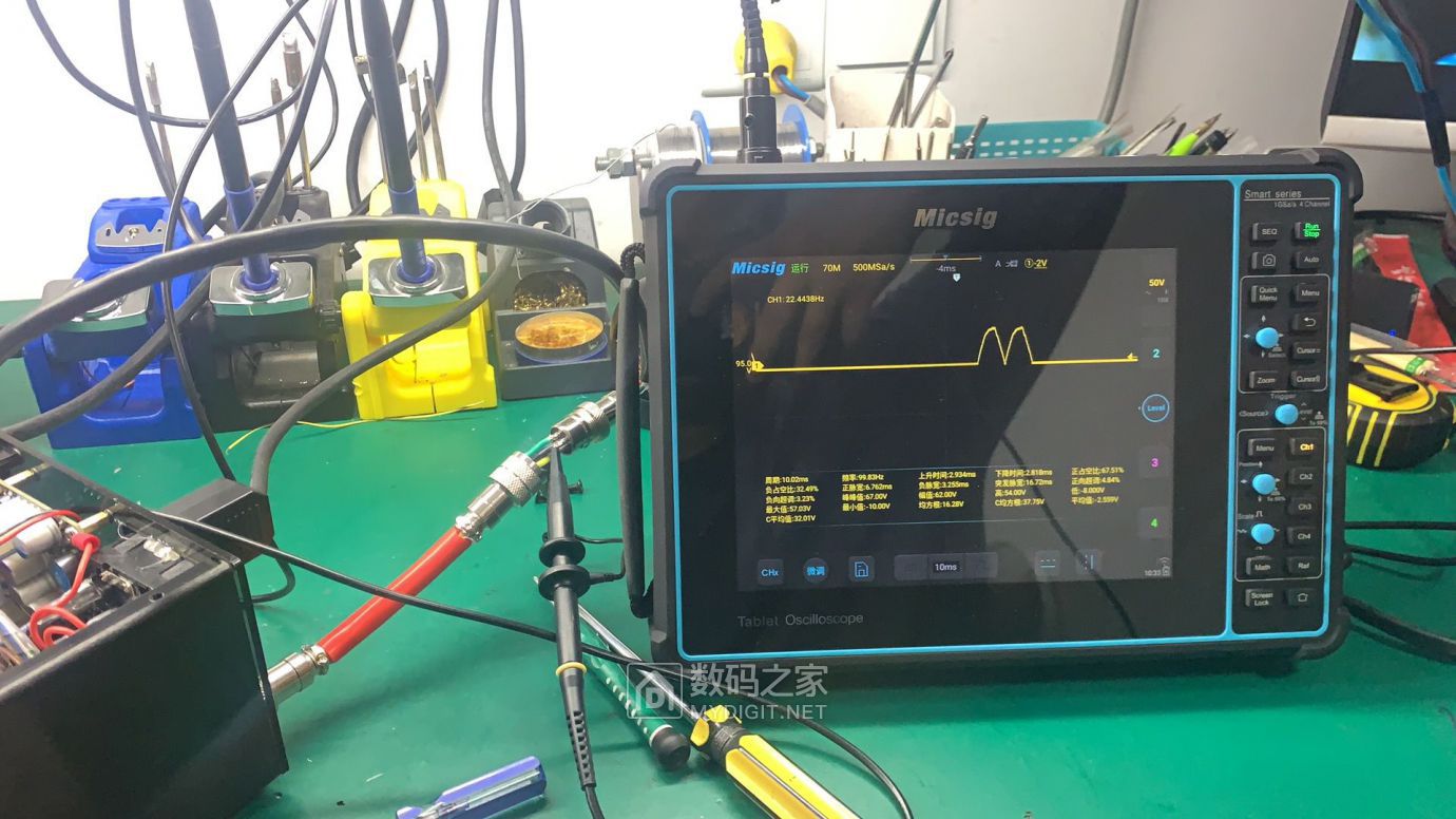

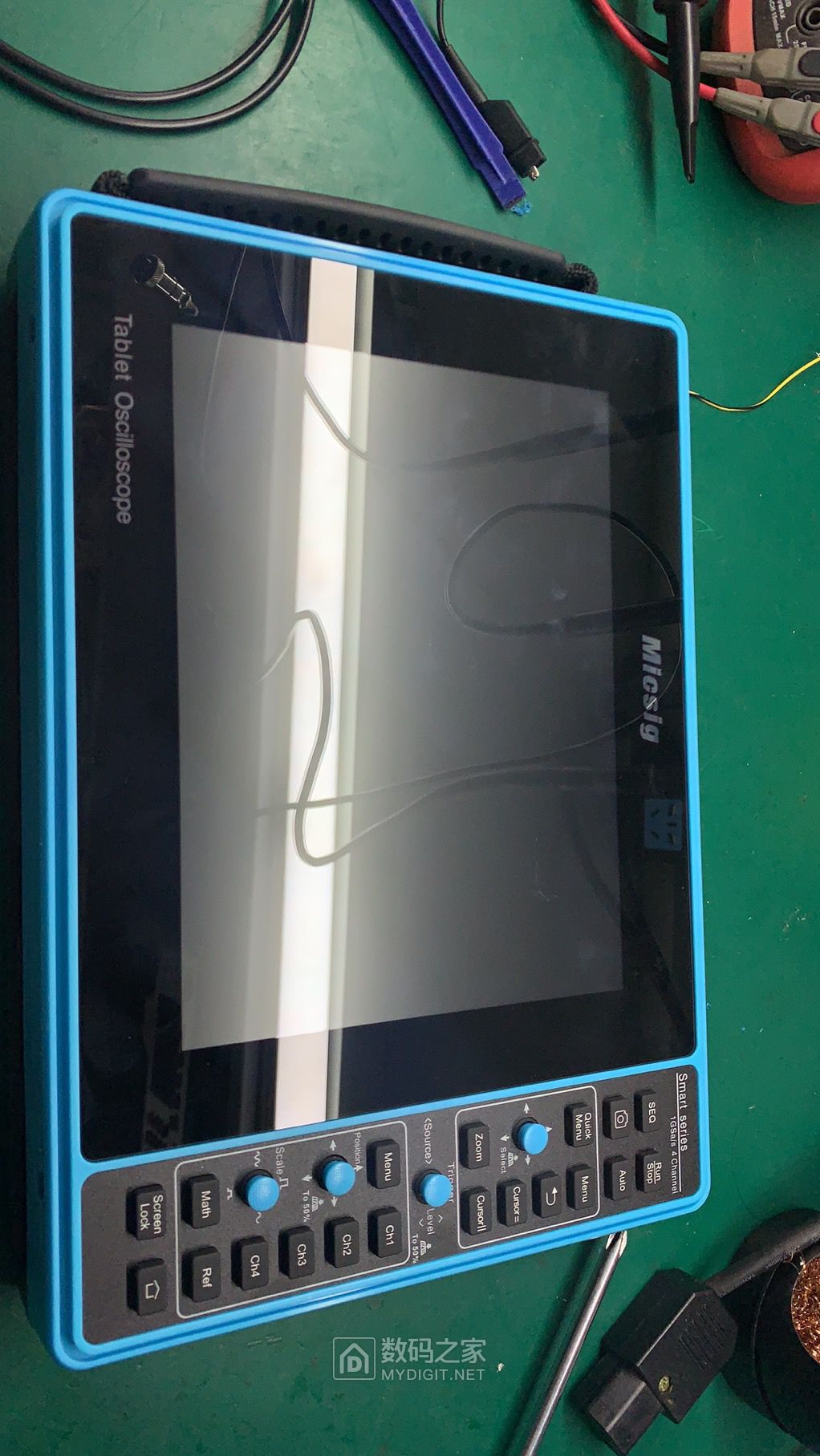

发表于 2022-4-24 15:18:07 | 显示全部楼层
旋钮改成五向摇杆了, 麦克辛在交互方面也算是先锋了, 不知道这类平板型的示波器, 到底是触摸方便, 还是传统的旋钮更好一些, 现在又换成遥感, 实际使用感觉如何?

发表于 2022-4-24 19:48:03 | 显示全部楼层
mdmo 发表于 2022-4-24 15:18
旋钮改成五向摇杆了, 麦克辛在交互方面也算是先锋了, 不知道这类平板型的示波器, 到底是触摸方便, 还是传统 ...
我用的纯触屏款是相当的方便,能实现快速准确任意的调节定位,也一定是以后的方向,旋钮我感觉算相辅相成,照顾一些人的使用习惯,不过老款触屏易受干扰~
发表于 2022-4-24 21:09:50 | 显示全部楼层
qrut 发表于 2022-4-24 19:48
我用的纯触屏款是相当的方便,能实现快速准确任意的调节定位,也一定是以后的方向,旋钮我感觉算相辅相成 ...
电容触摸这个东西, 想要没干扰估计不可能了, 就算是机器本身设计牛逼, 也管不住外部五花八门的被测电路.
直观感觉这个摇杆不如旋钮, 其实这种平板的, 用那种一个手指就能操作的微型飞梭旋钮, 手感才是真的棒.
