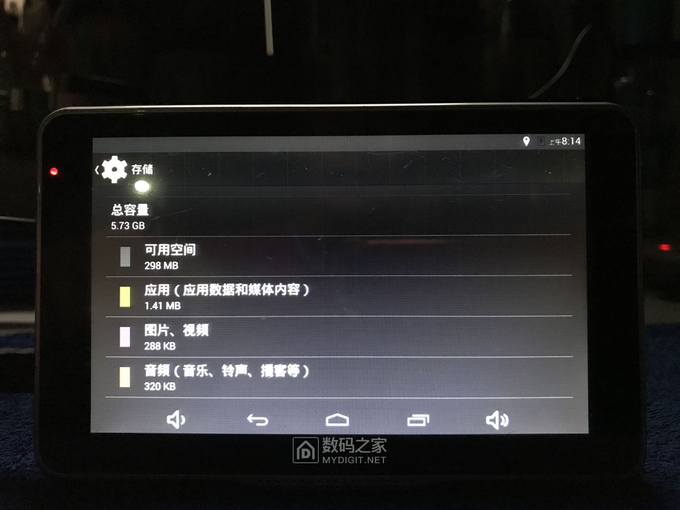

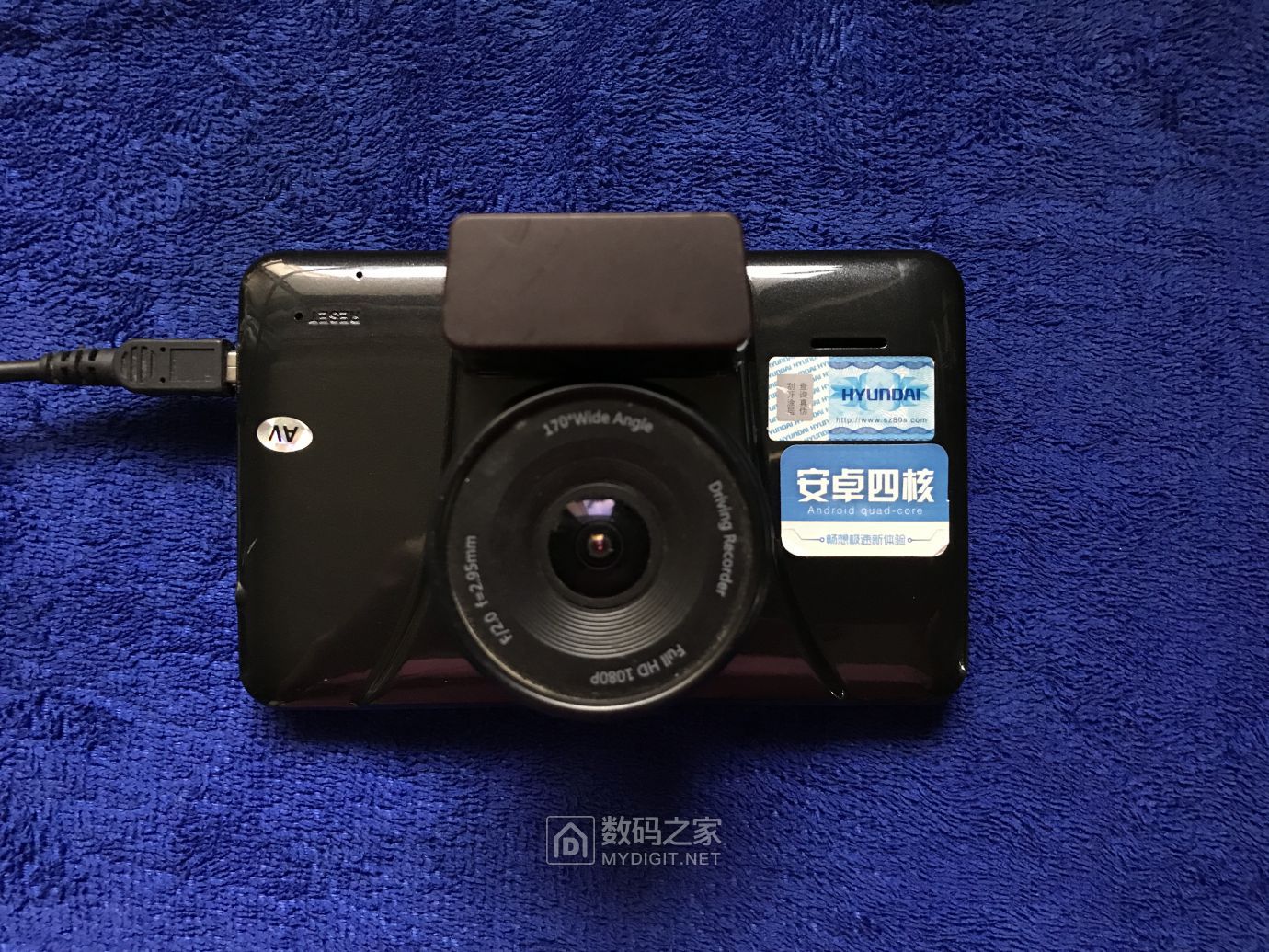

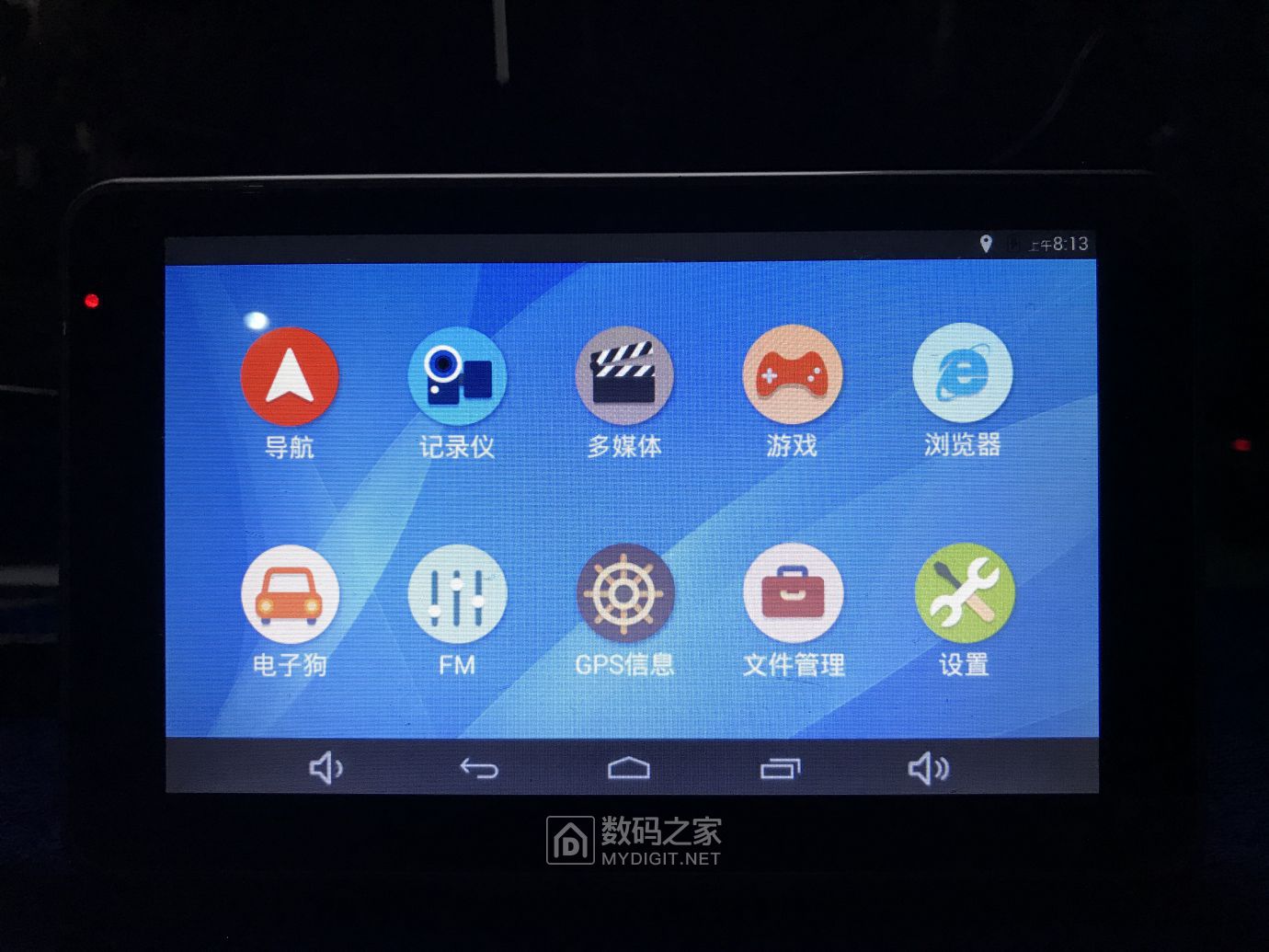

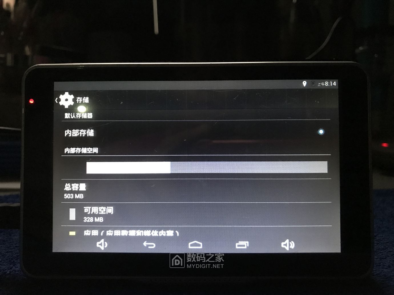

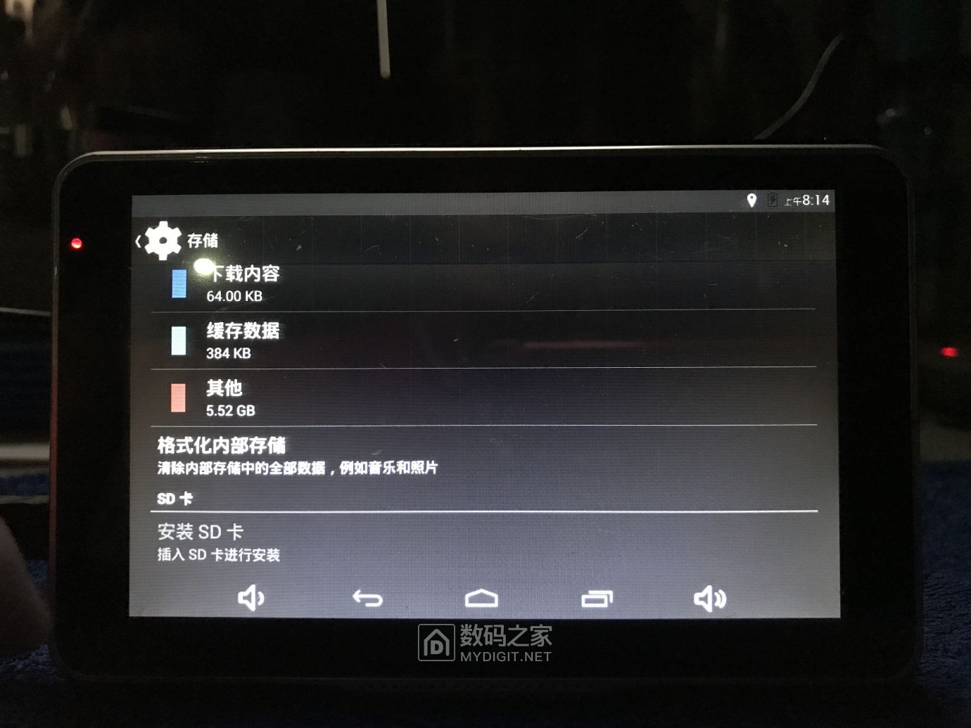

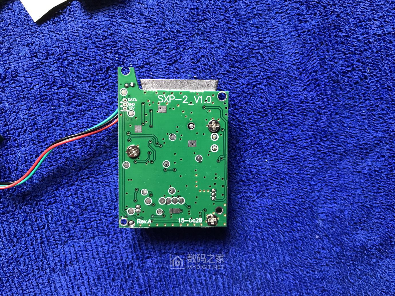

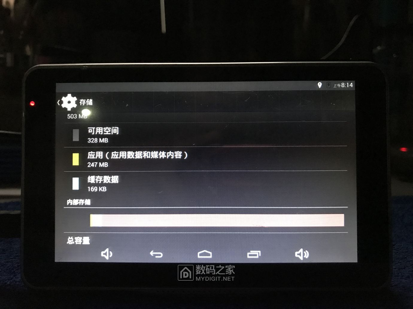

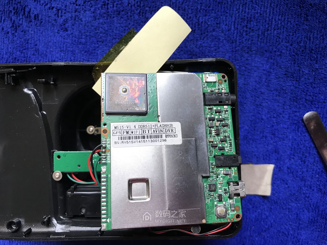

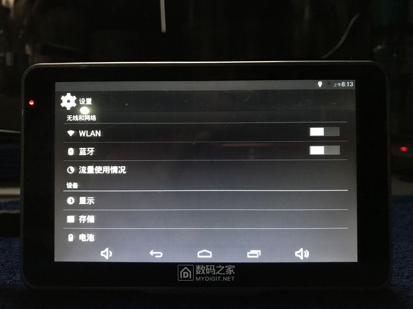

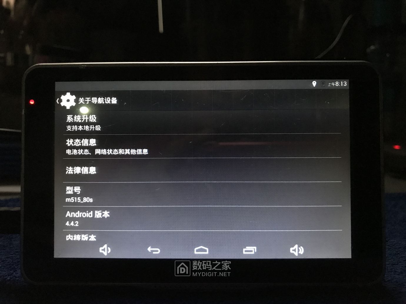

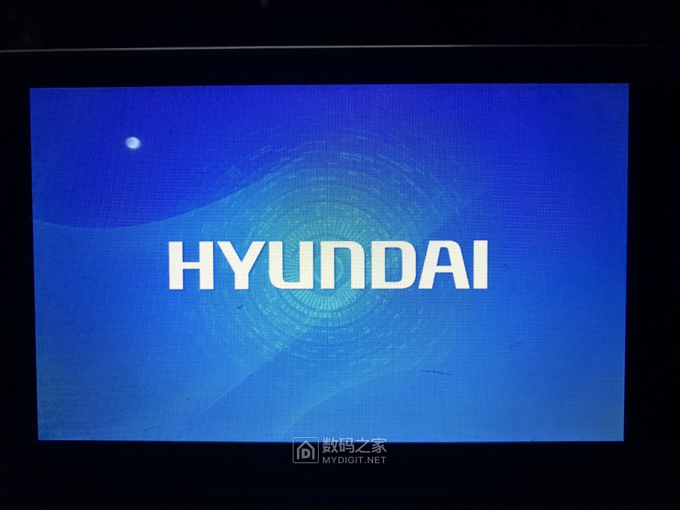

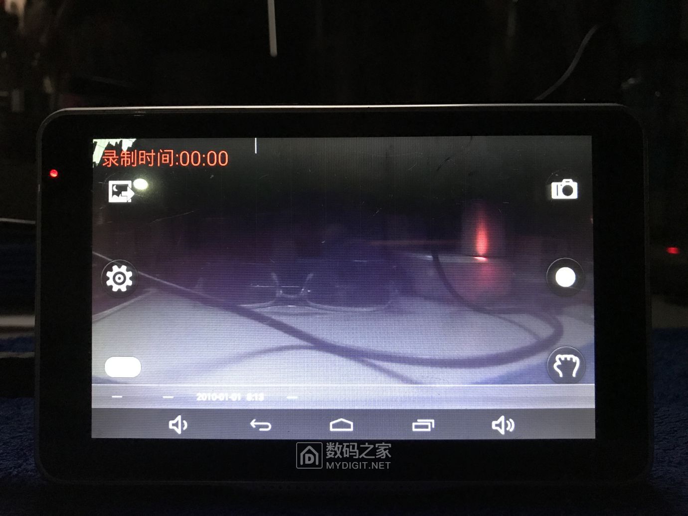

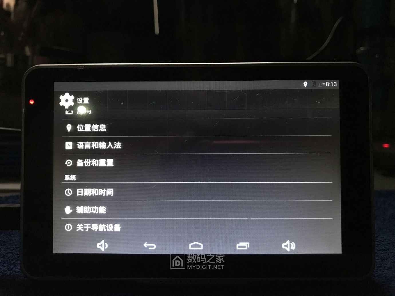

上次拆的Hyundai现代行车记录仪,现在可以正常录像,但是进不了安卓系统设置,只要一点齿轮设置图标,就显示“很抱歉,“Launcher”已停止运行”。导致一部分的功能用不了。各位大神有没有办法,可以解决!

棒子的产品?
 楼主| 发表于 2022-10-5 21:20:48 | 显示全部楼层

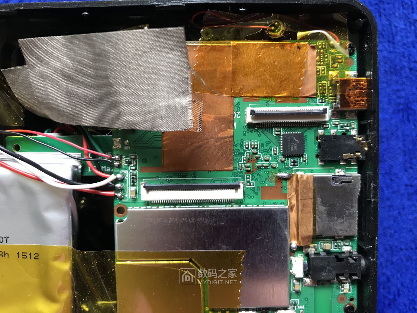

有可能是授权国内深圳厂家代工的,上面的网站是www.sz80s.com,但是打不开,可能是已经倒闭了还是其他原因

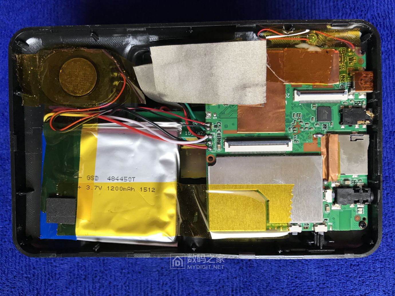

发表于 2022-10-5 21:23:04 | 显示全部楼层
Alps代工的,不知道能不能找到刷机包重新刷一下。
可以用launcher20等其他启动器,我的vmos绿色版,也是自带启动器出错,用launch20替代,比华为鸿蒙自带启动器小很多,不到10兆。还有Niagara launcher等其它启动器可替代。
发表于 2022-10-5 22:12:42 来自手机浏览器 | 显示全部楼层
安装一个第三方桌面 比如嘟嘟桌面

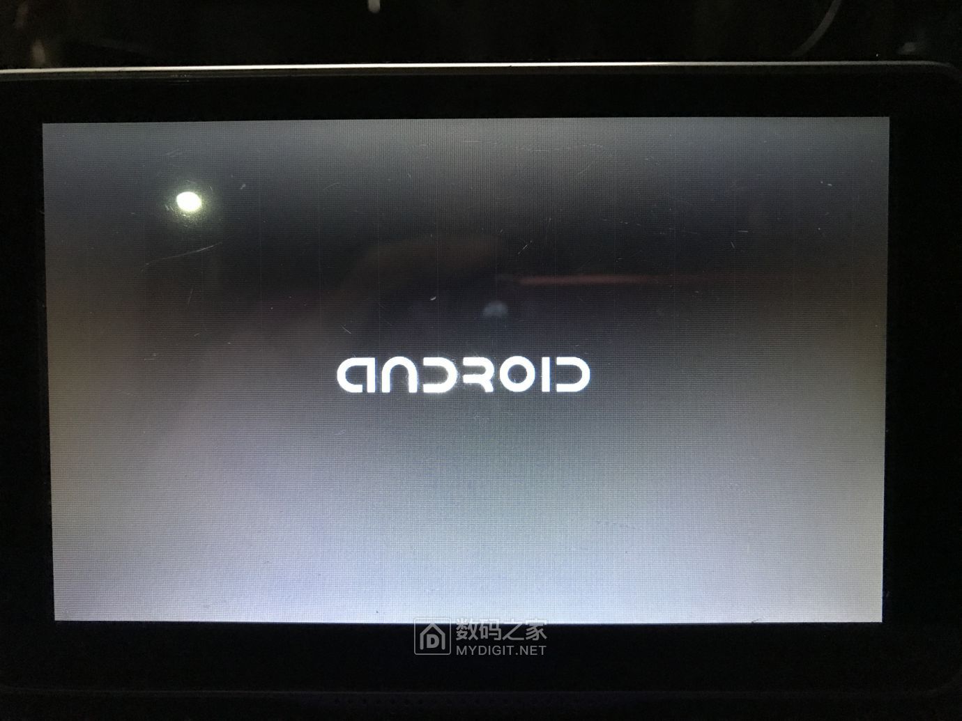

现在用数据线接电脑识别不了设备,线刷是不可能的了,只能是卡刷,但是不知道去哪里下卡刷包?

不能安装软件,只能刷机包不好找,有些解开BootLoader锁才能刷第三方系统包。怀念好几年前,有绿豆刷机神器,root精灵,很多刷机包,缺点不同型号手机刷机包,硬件位置不同,有的刷机后导致铃声从听筒出来,需要刷回官方固件。2016年开始,很多手机BootLoader上锁,刷解锁步骤麻烦,有变砖风险。

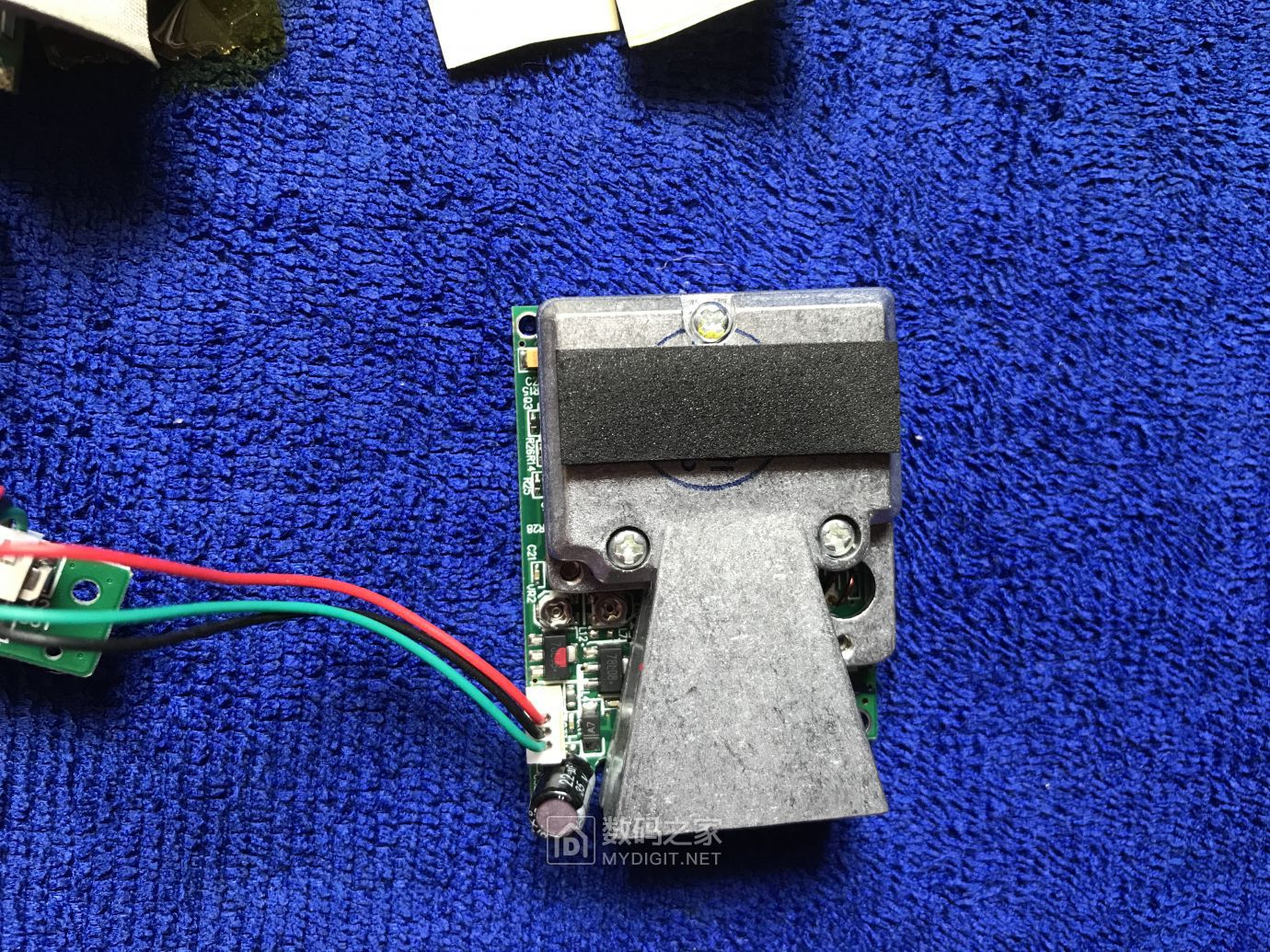

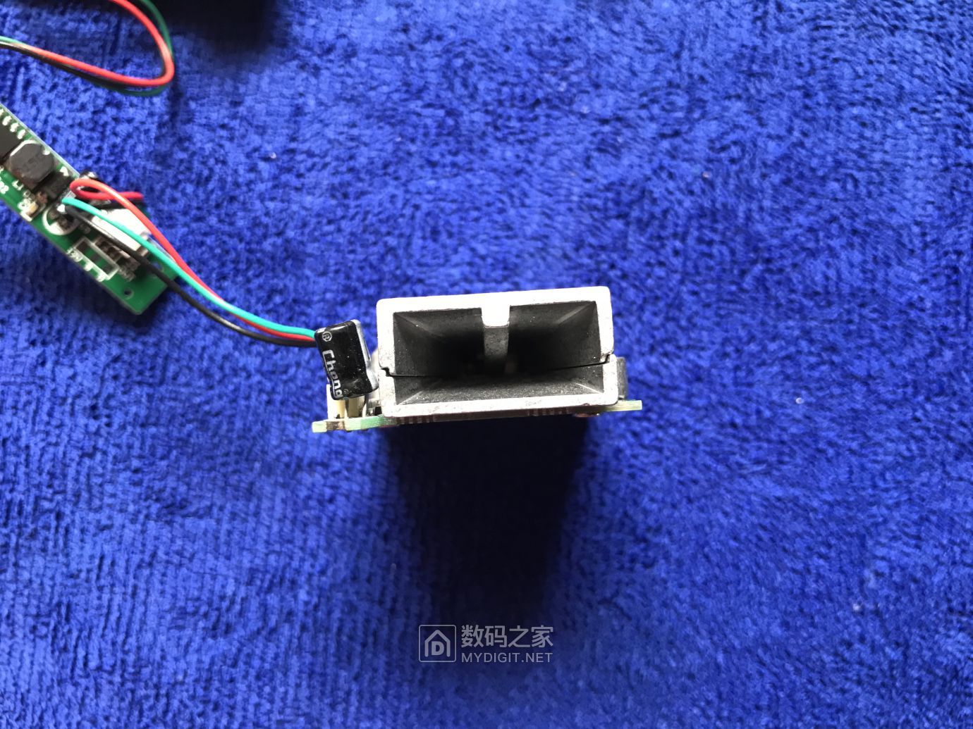

发表于 2022-10-6 21:36:56 | 显示全部楼层

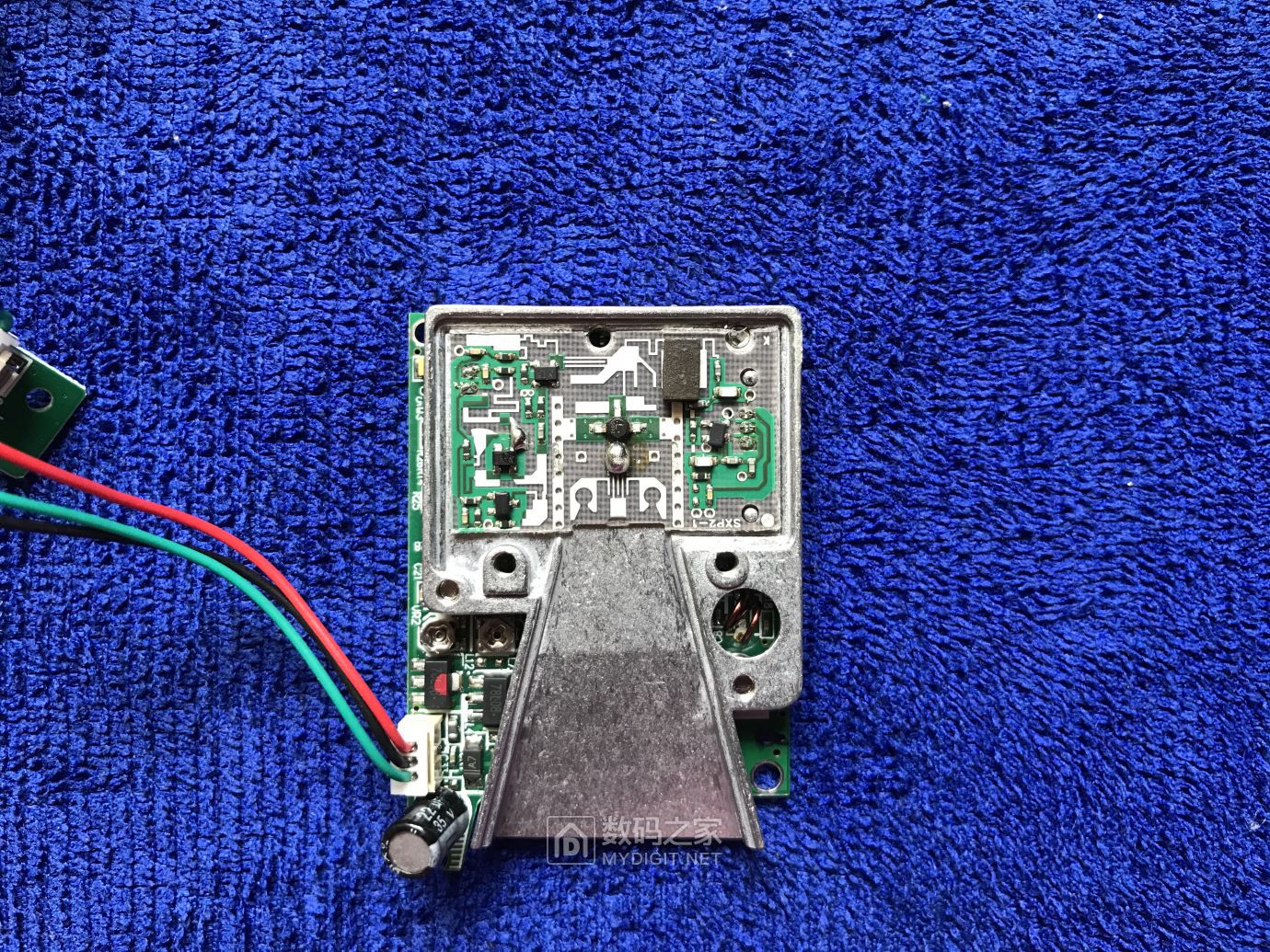

带雷达测速功能的,话说雷达模块发热很大,全志的方案?

首先恢复出厂设置,再不行三清,还不行只能刷机了

 楼主| 发表于 2022-10-7 16:39:19 | 显示全部楼层
试过按主板上面那几个按键,可以进挖煤模式,也在挖煤模式双清、恢复了,还是一样进不了设置,不知道去哪里找卡刷包!
