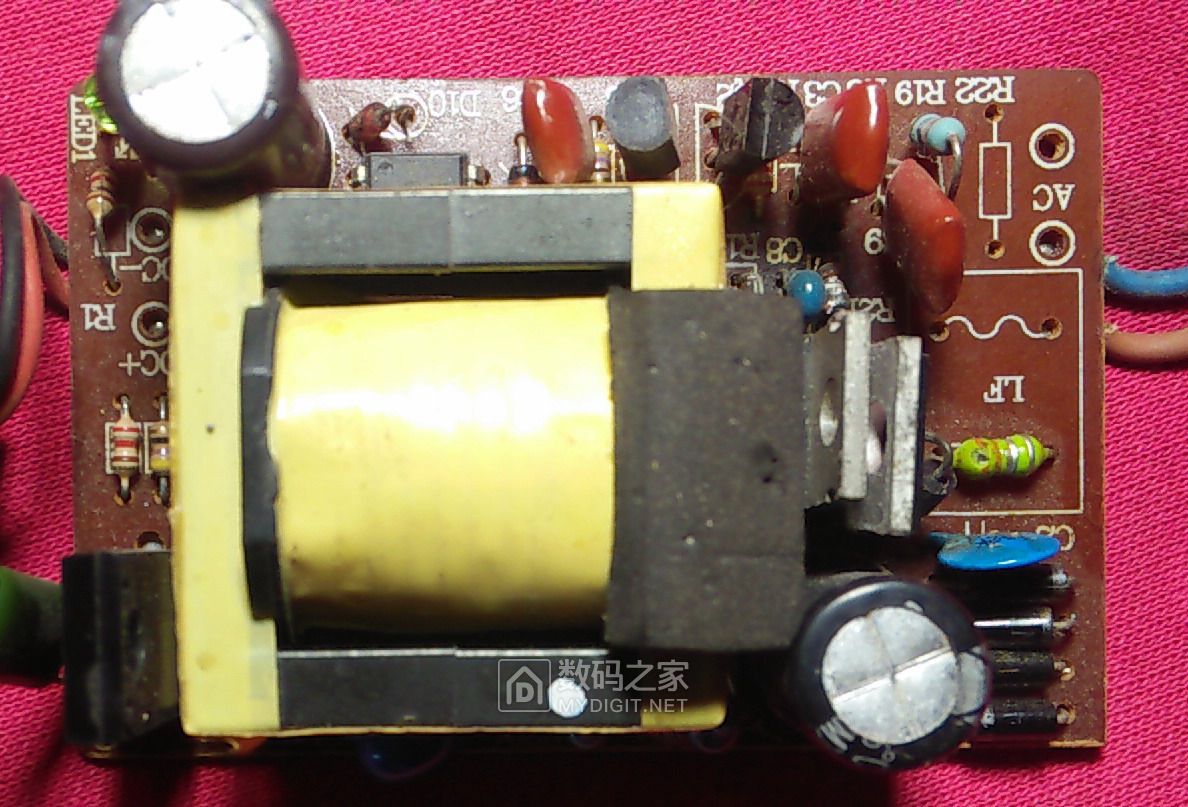

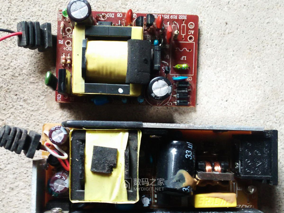

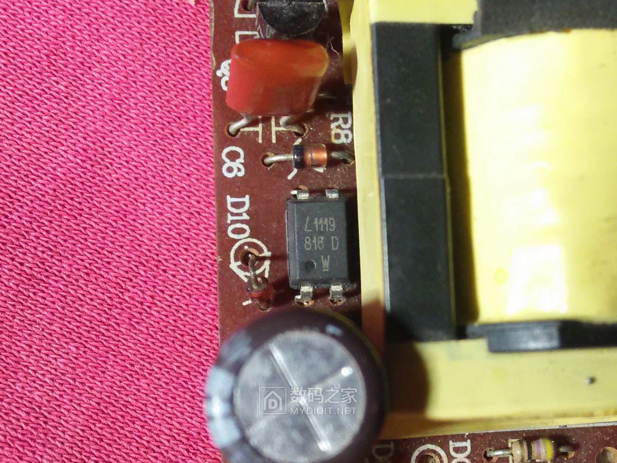

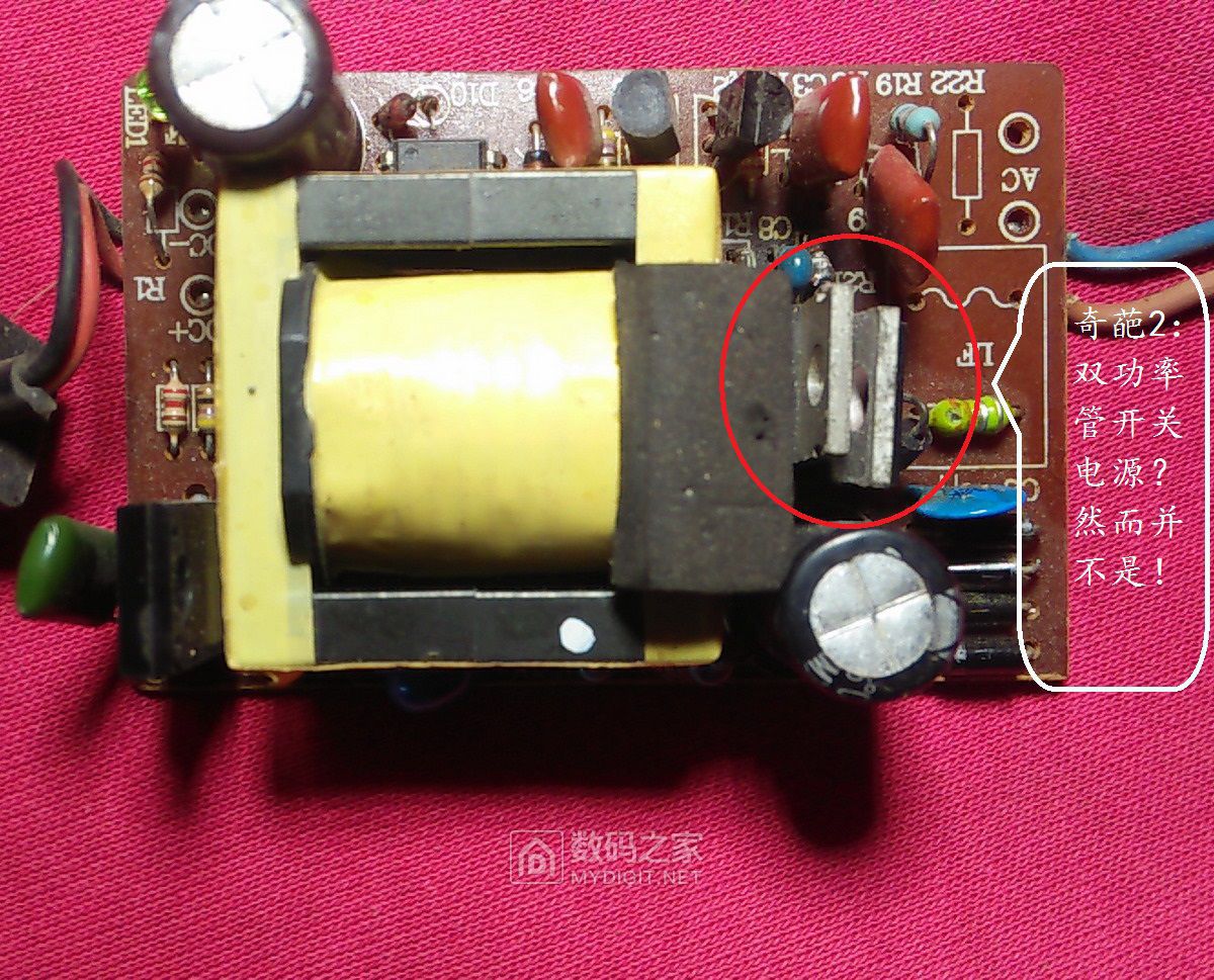

        这个电源的个头挺大的,主要是因为开关变压器太大了,与笔记本电源的一样大,别的参数相同的电源,开关变压器都比它小很多,应该是因为是RCC电源,效率低,不得已才使用这么大的变压器。
         淘来的时候就是坏的,很长时间了,因为是RCC电源,没有多大价值,懒得去折腾。今天忽然又把它翻出来了,反正闲着也是闲着,就研究了一下,把它修好了。
        闲话不多说了,上图:
        奇葩1:开关变压器超大:
       下面的是笔记本电源:

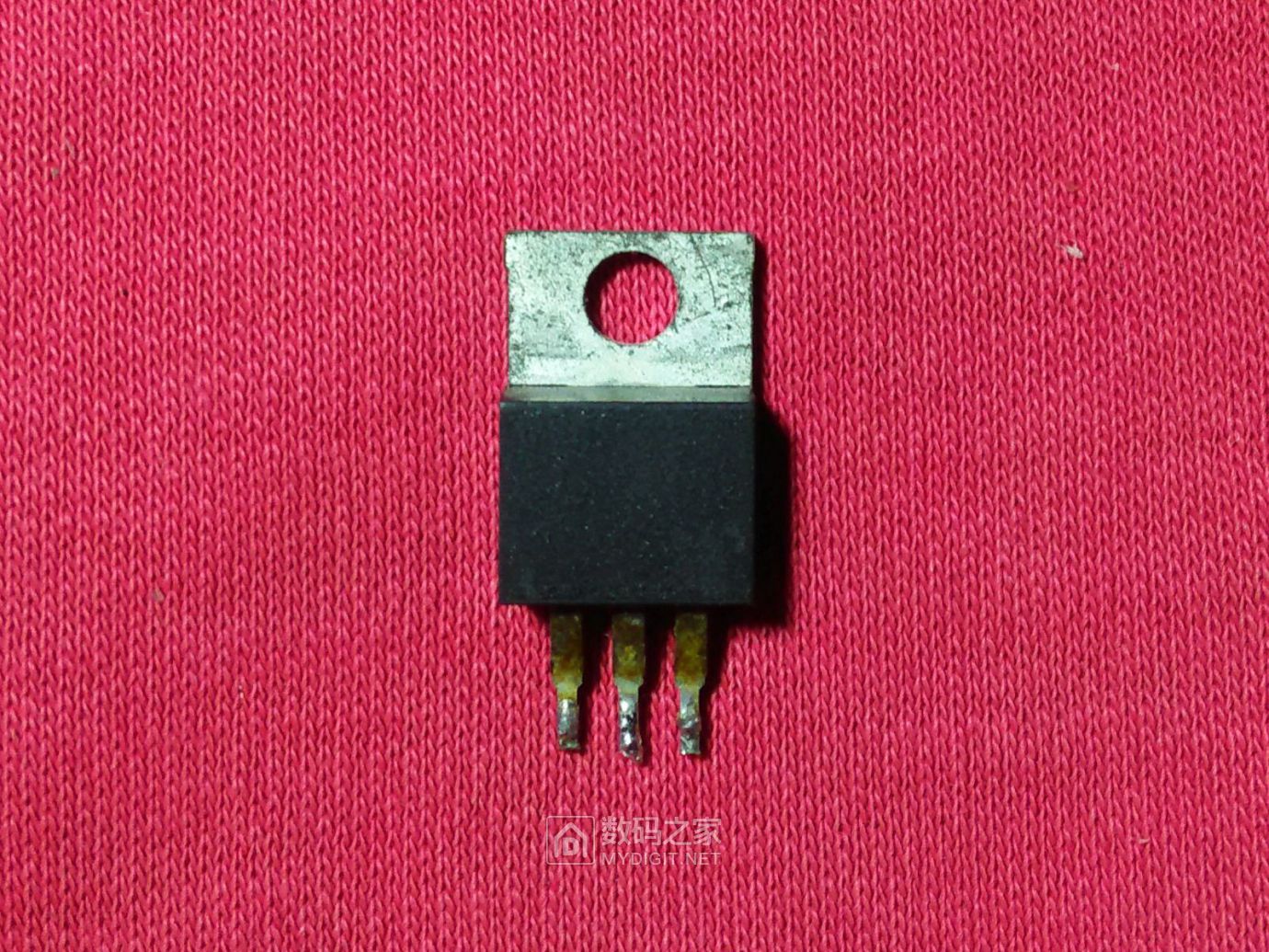

  奇葩2:双功率开关管电源?

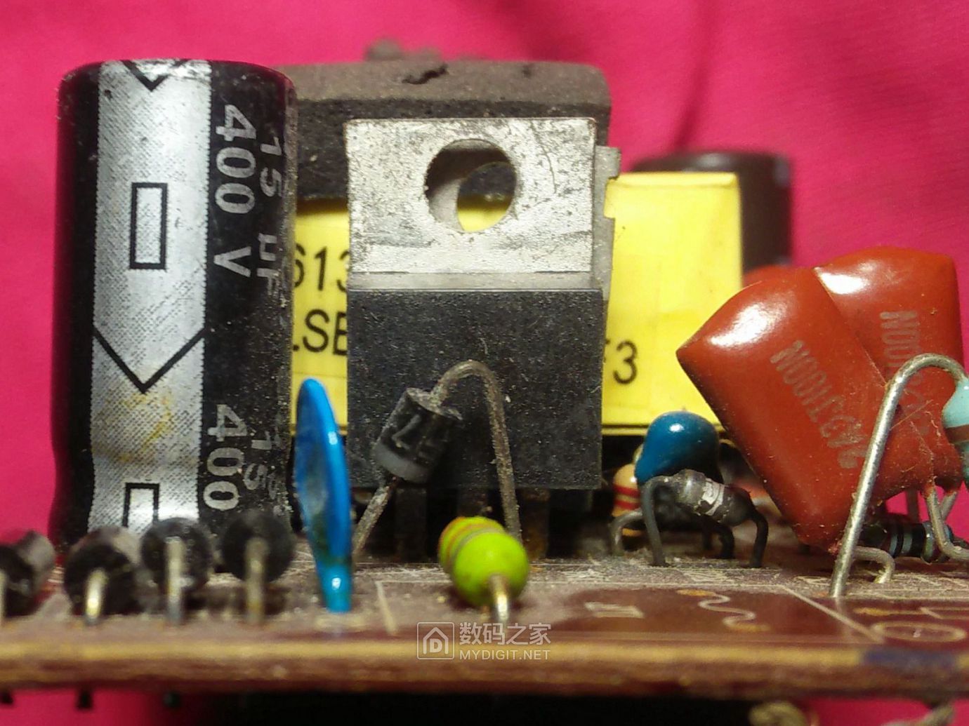

             然而并不是,而是用一个TO220封装的无标肖特基对管当作散热片使用!
        这还是一个正常的二极管,大概是散热片的成本比这个高吧。

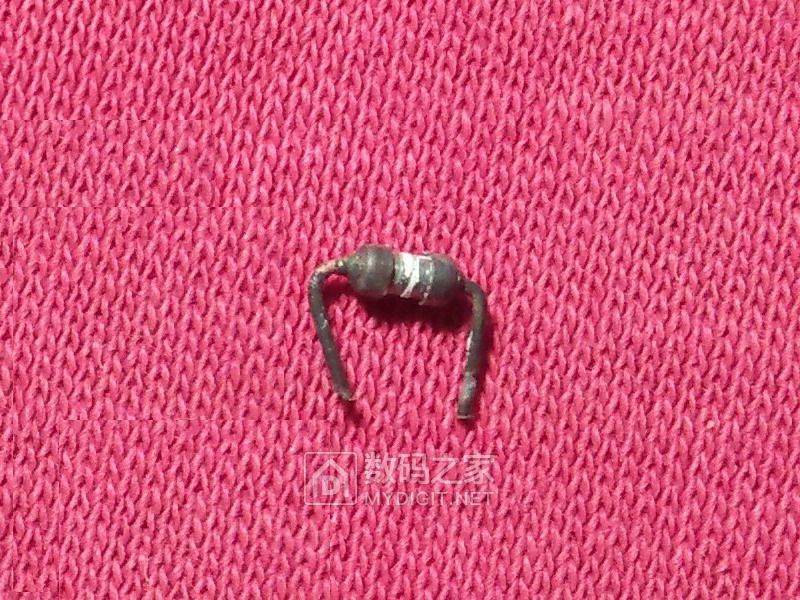

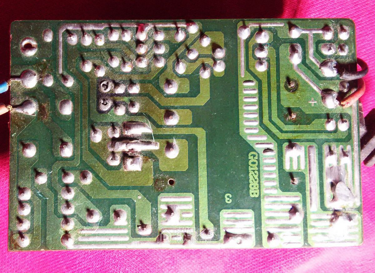

  背面,可以看到有两个焊点与元件引脚分离了,那是正反馈电阻:
  烧成这个样子了,竟然还没有开路,测量它的阻值,有500Ω左右,应该叫它阻坚强
  尖峰吸收电路的这个二极管型号很少见,是F7  86,搜索了一下:
F7属于快恢复二极管,FR107,SOD-123封装

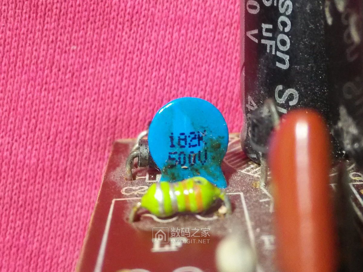

                  尖峰吸收电路的电容:
                 光耦:
                  945C和S9015B:

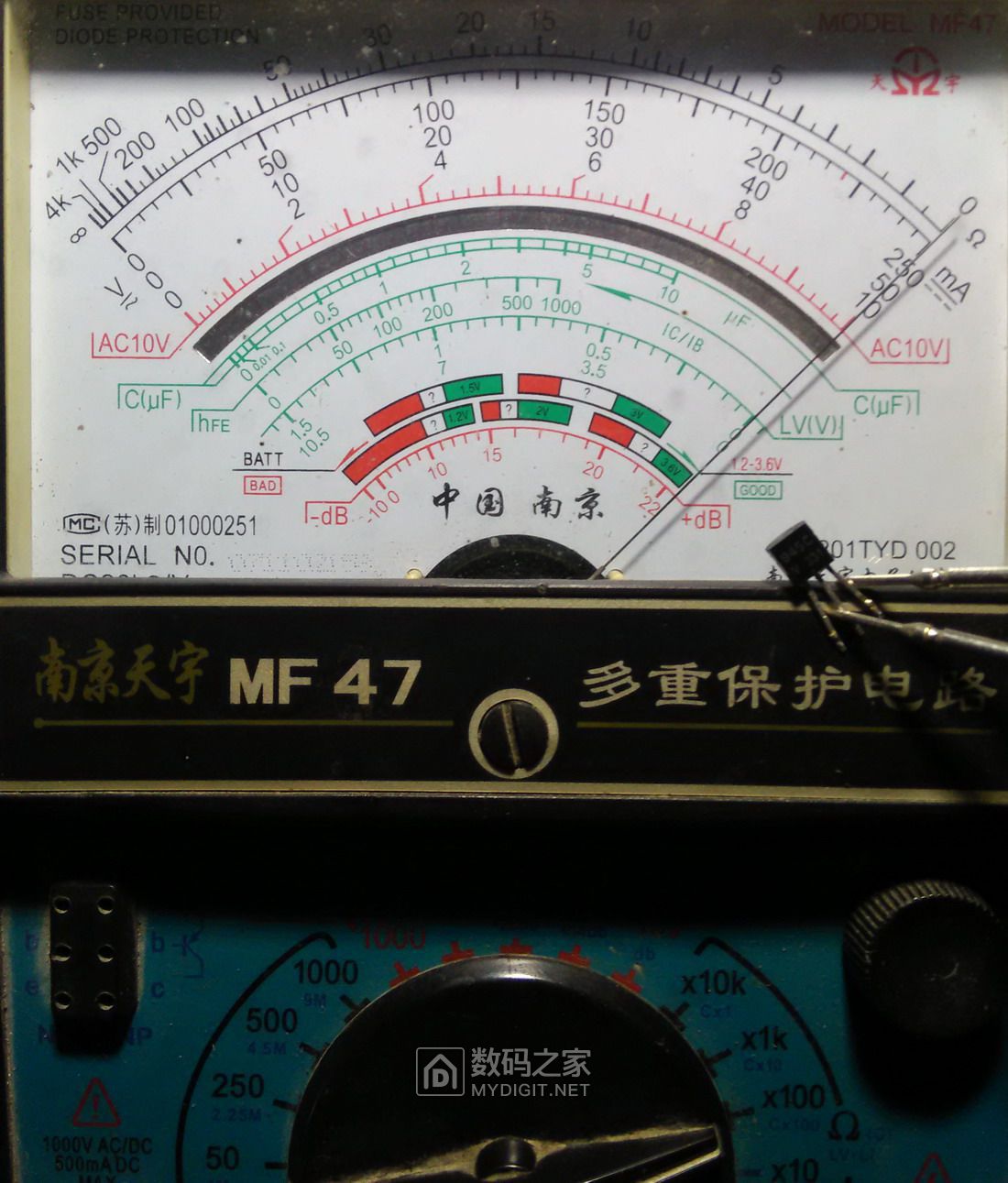

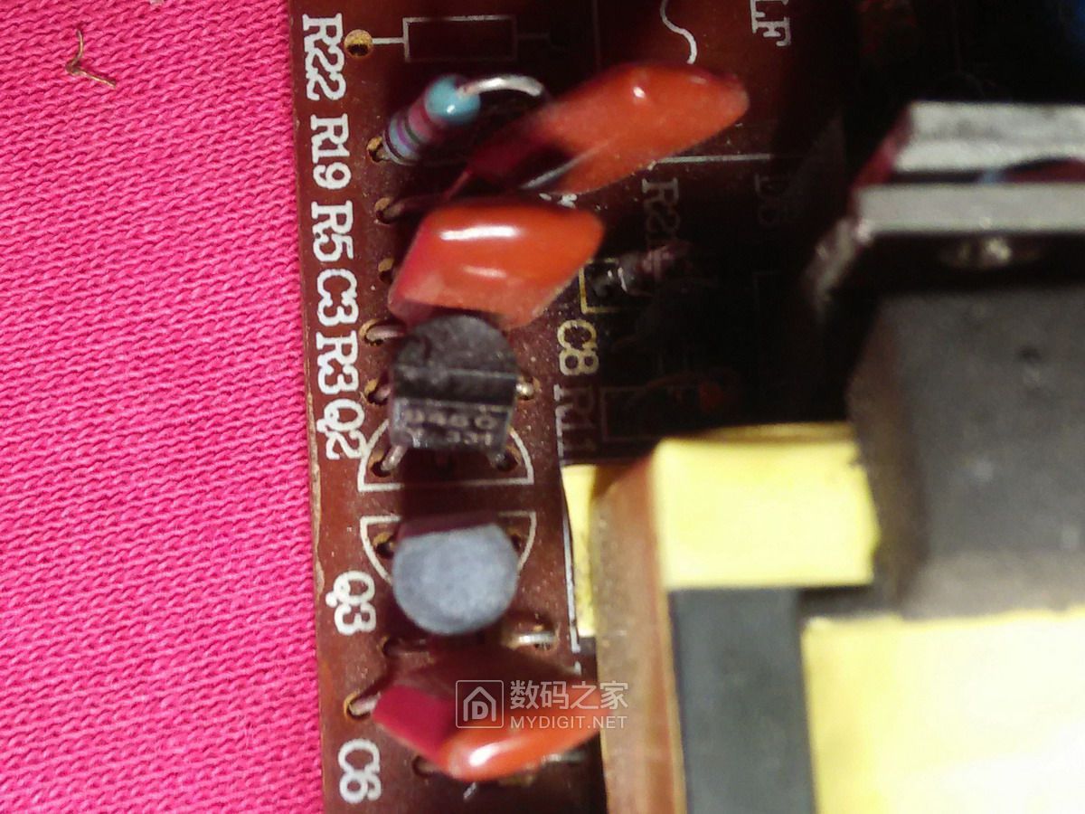

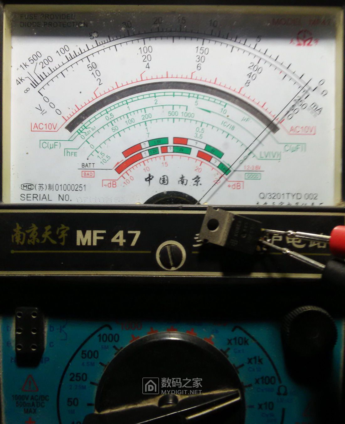

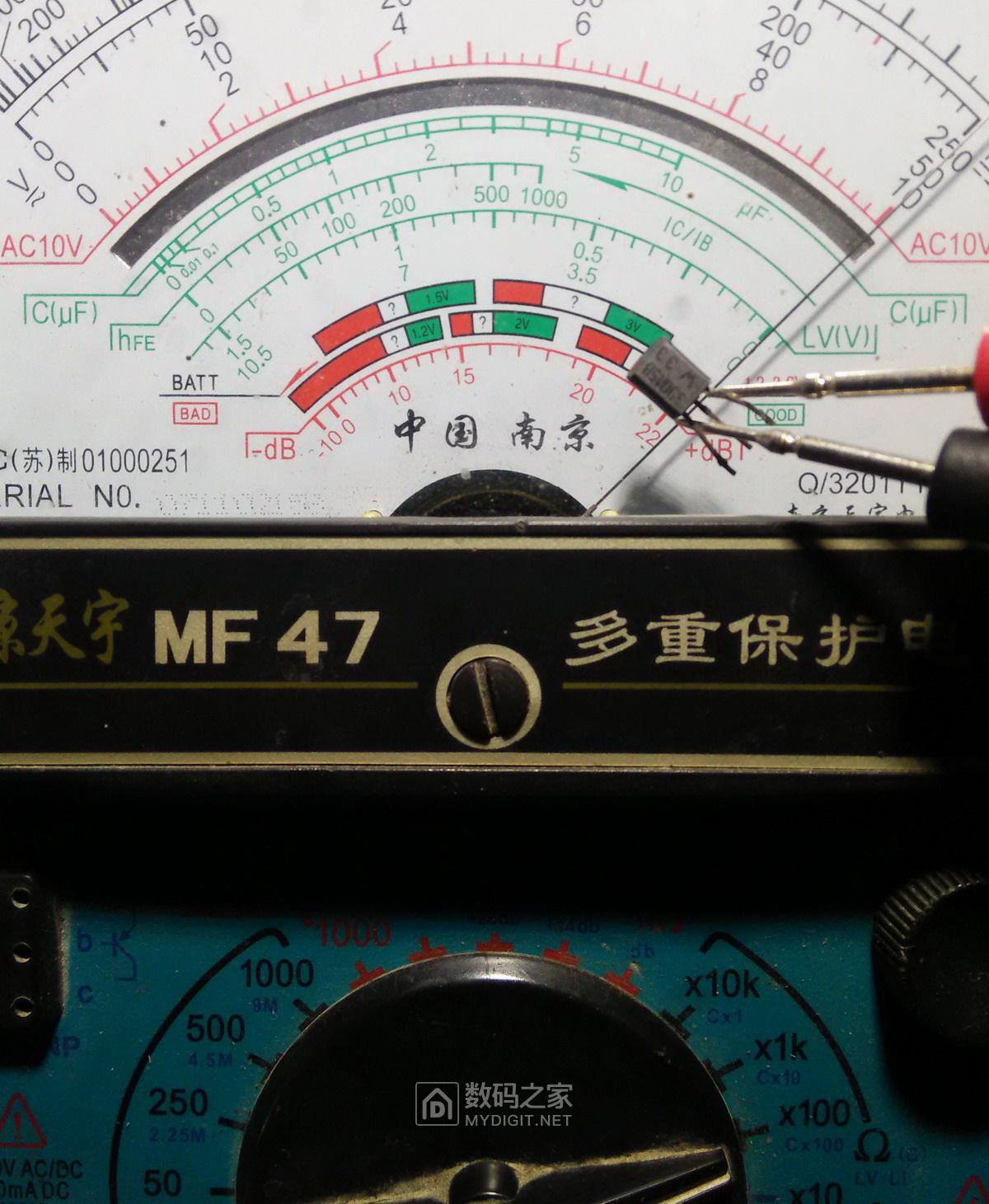

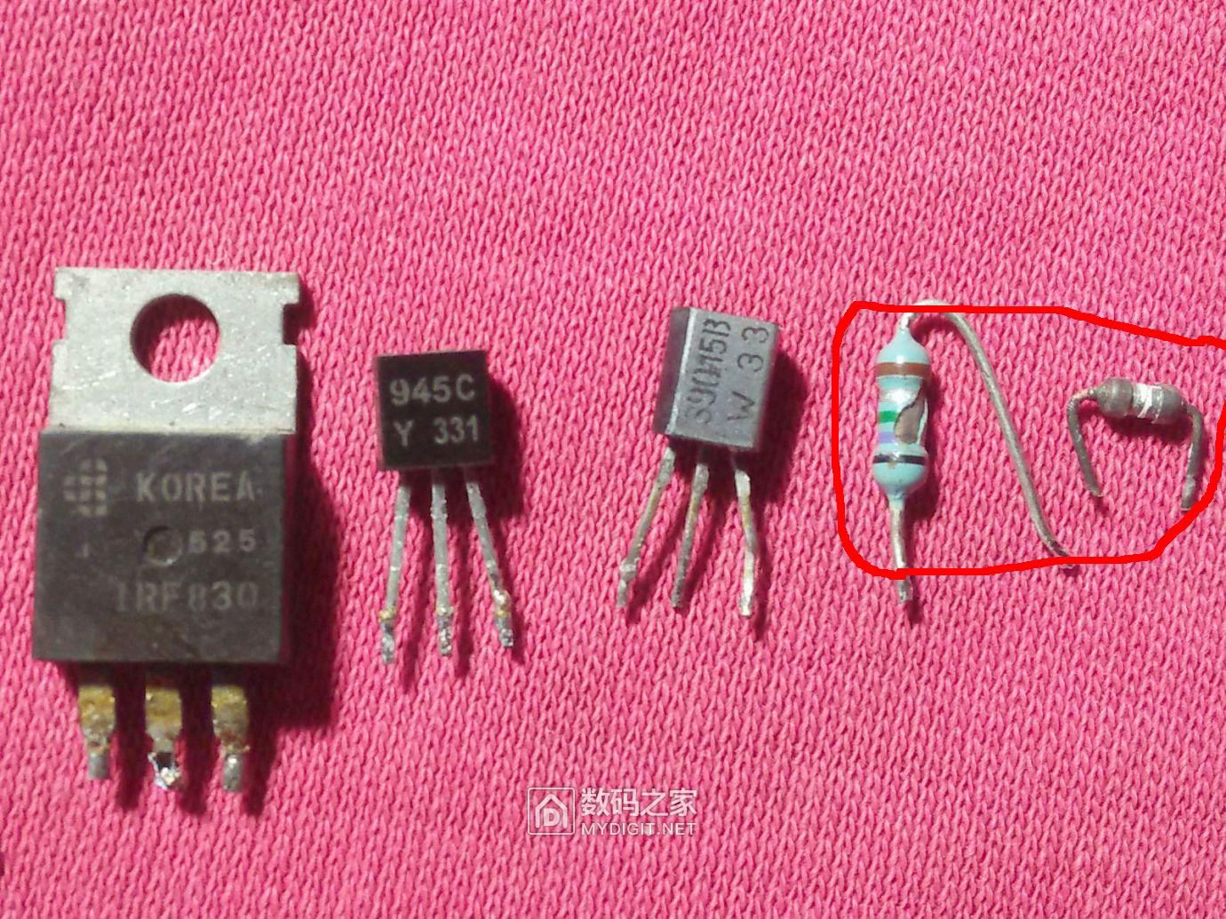

   IRF830,②、③脚击穿:
  945C,②、③脚击穿:
  S9015B,②、③脚击穿:

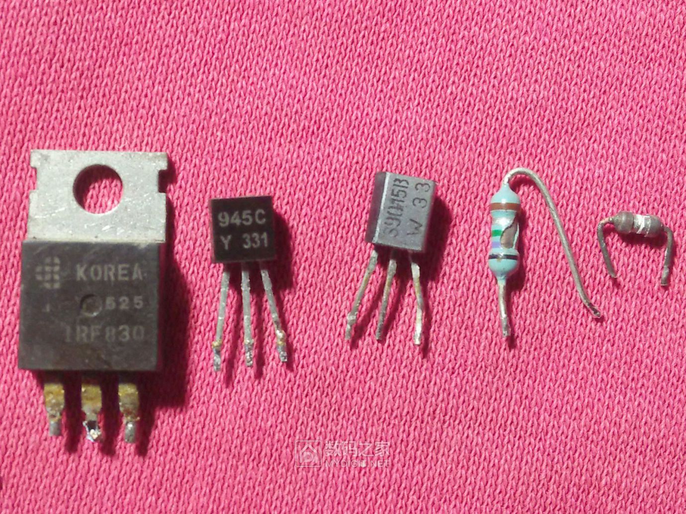

  损坏的元件(还有开关管S极的电阻,正反馈电阻,输入端的小电感):

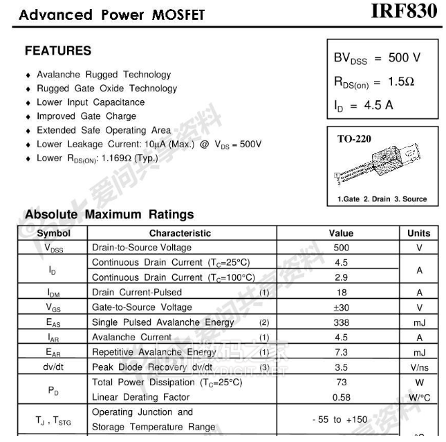

  IRF830的参数:
  没有这种型号的,用4N60代换,945C和S9015B也没有找到,用9014和8550代换。

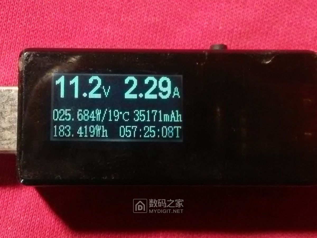

  更换损坏的元件后,通电,有电压输出了。

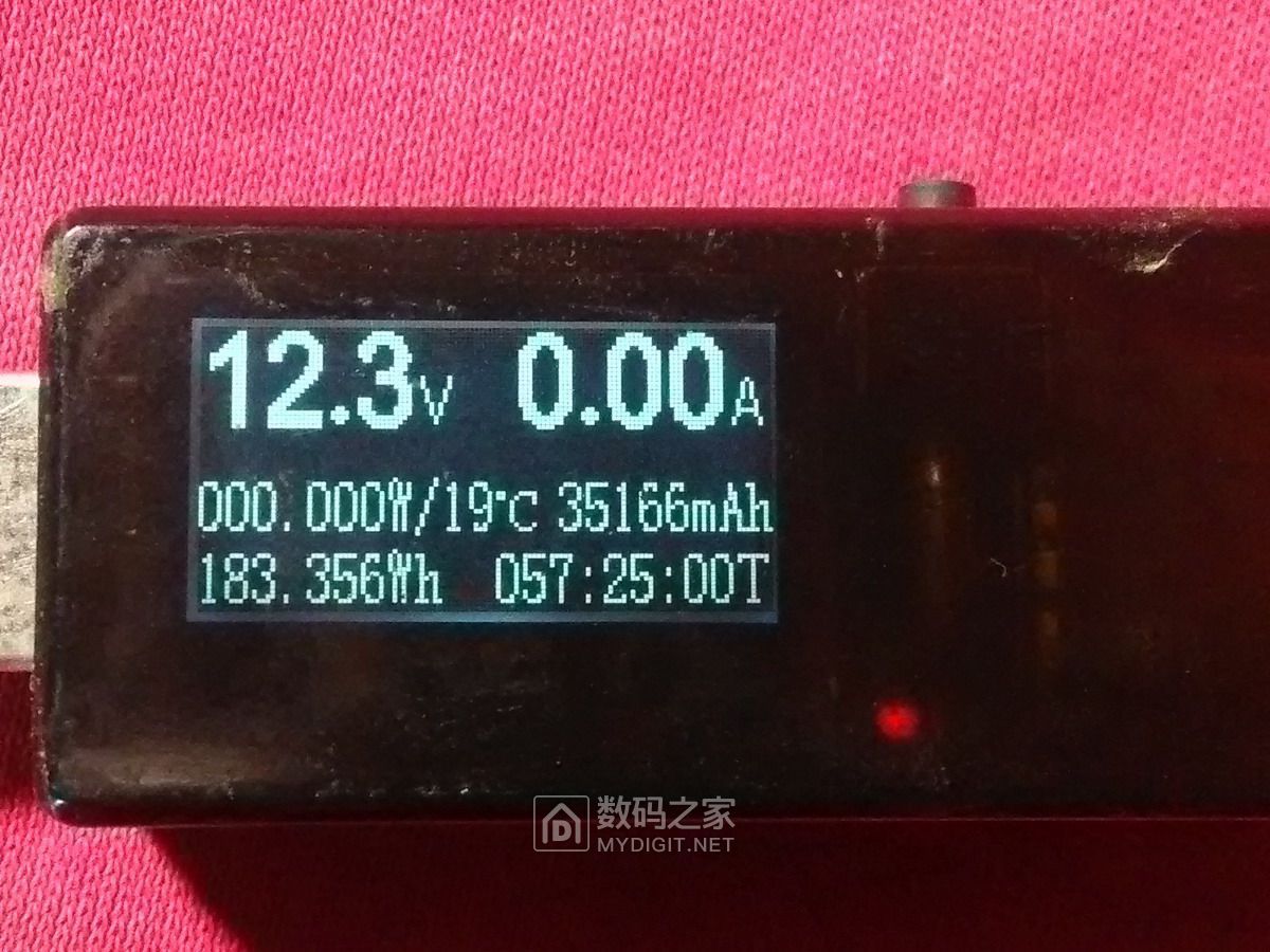

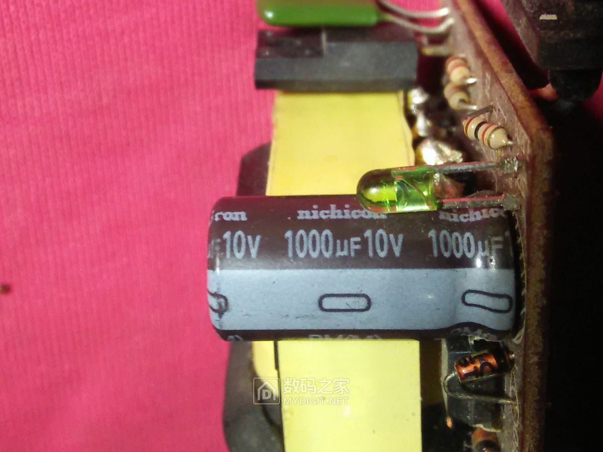

  输出端的滤波电容耐压为10V的,以为是个5Ⅴ的电源,然而并不是!
  空载电压:
  2.29A负载时:
  奇葩3:10V耐压的电容用在12V输出的电源上:
17.jpg                 难道一个1000μF/16V的电容比1000μF/10V的电容贵很多?

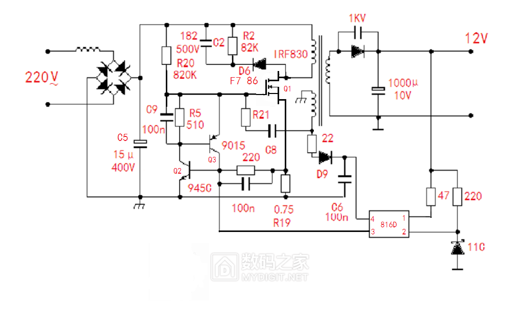

        最后是电路图:

发表于 2022-11-22 13:02:13 | 显示全部楼层
看第一图那个绿色的电感?好像也炸孔了吧?话说楼主还不准备换表?

只能说这个电源完全是照抄理论书里的电路,毫无设计感,元件多成本高,开关频率低,所以采用这么大变压器,扔了吧,可靠性也不够。修理这种跟修电视机一样的,用47表还比较合适,数字的表很容易被尖峰电压击穿导致故障

这个电源的输出电压是由右下角的稳压二极管11c决定?

发表于 2022-11-22 13:55:49 | 显示全部楼层
没有外壳还是外壳上没有标注输出电压?12V用10V滤波电容,不好理解!

发表于 2022-11-22 15:10:11 | 显示全部楼层
灵魂抄手抄的电路图,用心了……

发表于 2022-11-22 18:25:01 来自手机浏览器 | 显示全部楼层
nichicon的电容,,能顶住12伏不奇怪
