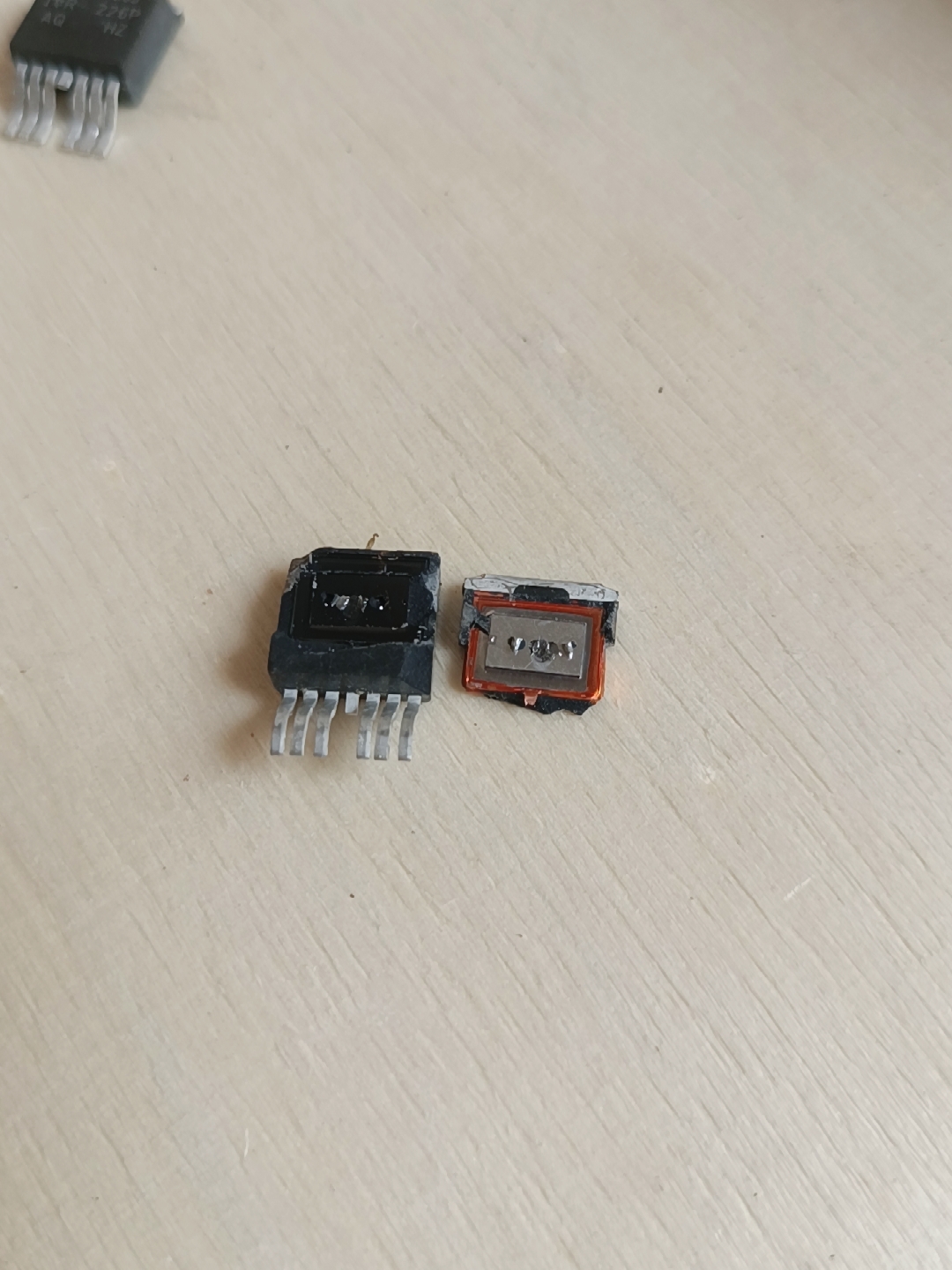

想做点焊机,买了几个mos.40sc209,我感觉是假的,大家帮忙看一眼。这个mos和40sc228长得应该差不多。我买的和网上看的不一样,大家帮忙看看真假。
网上的背板上都有2个洞,正面也有2个刻进去的数字,我买到的没有。
这是我买的:
这是我网上看到的:
发表于 2022-11-23 13:17:38 | 显示全部楼层
你买的那个从做工来看就不太像是正品,图2背面的状态,黑色的塑料已经溢出到散热片了,但凡是正品或者稍微有点规模的公司的产品都不会这样,这个按照我们以前管控标准已经属于重要缺陷或者致命缺陷了。你说的圆孔里面的字符,那是塑封模具的顶针孔印记,大部分产品是有字符的,但不排除某些厂家或者代工厂没有字符
其实最简单的办法就是粗暴的砸开看看

没有原装做样版,砸开也分不出来吧
发表于 2022-11-23 15:35:49 | 显示全部楼层
你这个明显是翻新后用激光重新打标的,而且翻新的水平一般般

砸开看看,假的肯定不会太大:
发表于 2022-11-23 18:33:00 | 显示全部楼层
1,砸开。只能大致估摸
2.用大电流放电测压降,基本能测
3.用内阻表测

你要是在某宝买的。“全新”货,基本就是假的,要是拆机货,价格很实惠,那也可能是其他MOS的打标货
