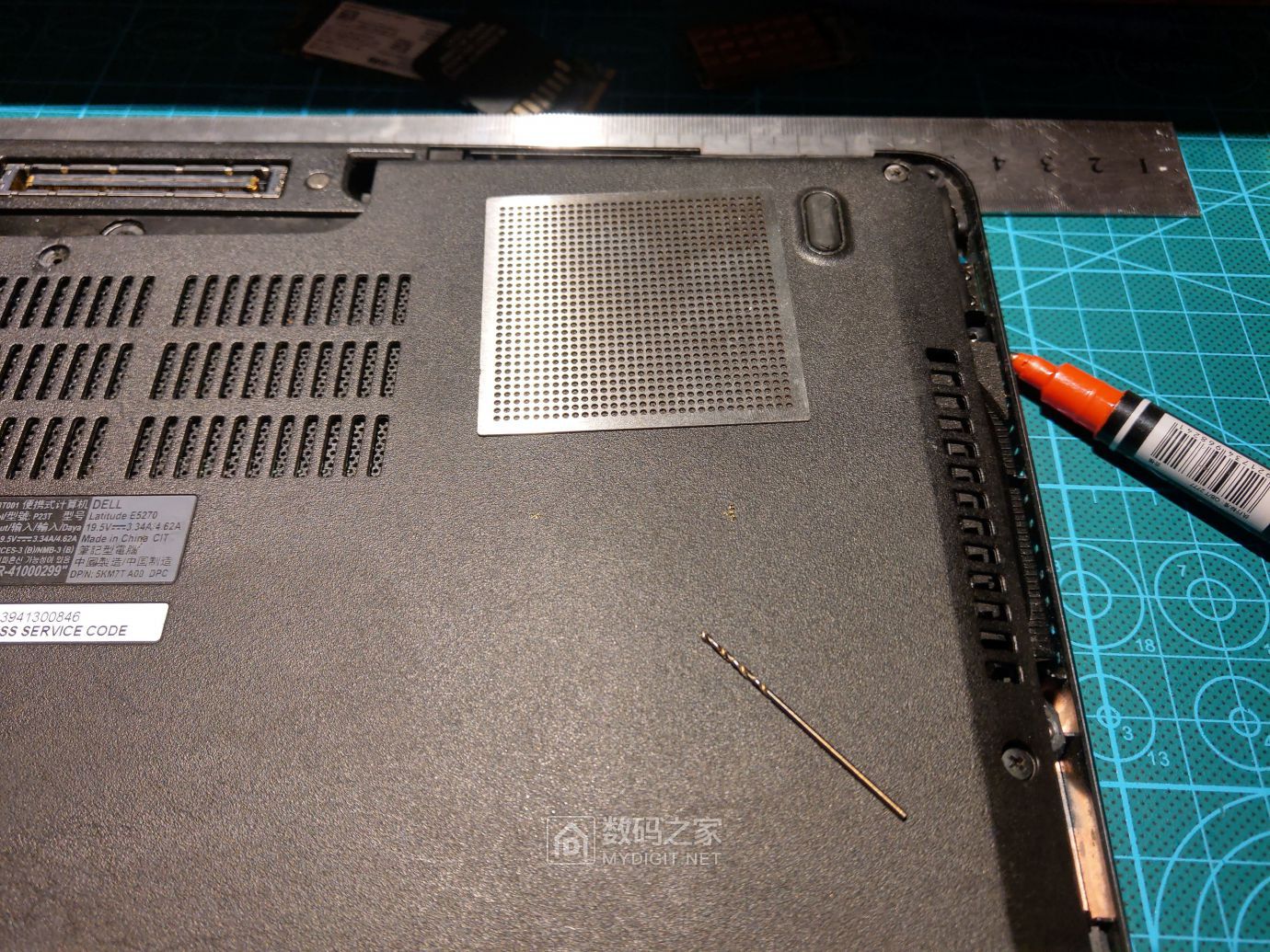

先来说说最简单的开孔,早在n年前这种风扇处不开孔的设计,不知道压了多少机器的性能。
就看这里边强化机身的中框居然把风扇包的严严实实,它这散热能好到哪去。
直接BGA植锡板加手电钻搞起。
D壳搞好中心定位孔,插上一个钻头定位,双面胶直接粘上植锡网,也没有预先设计图案就直接开搞了。
尽管不算美观,起码整整齐齐了。打磨好边角基本耗费了三个小时。

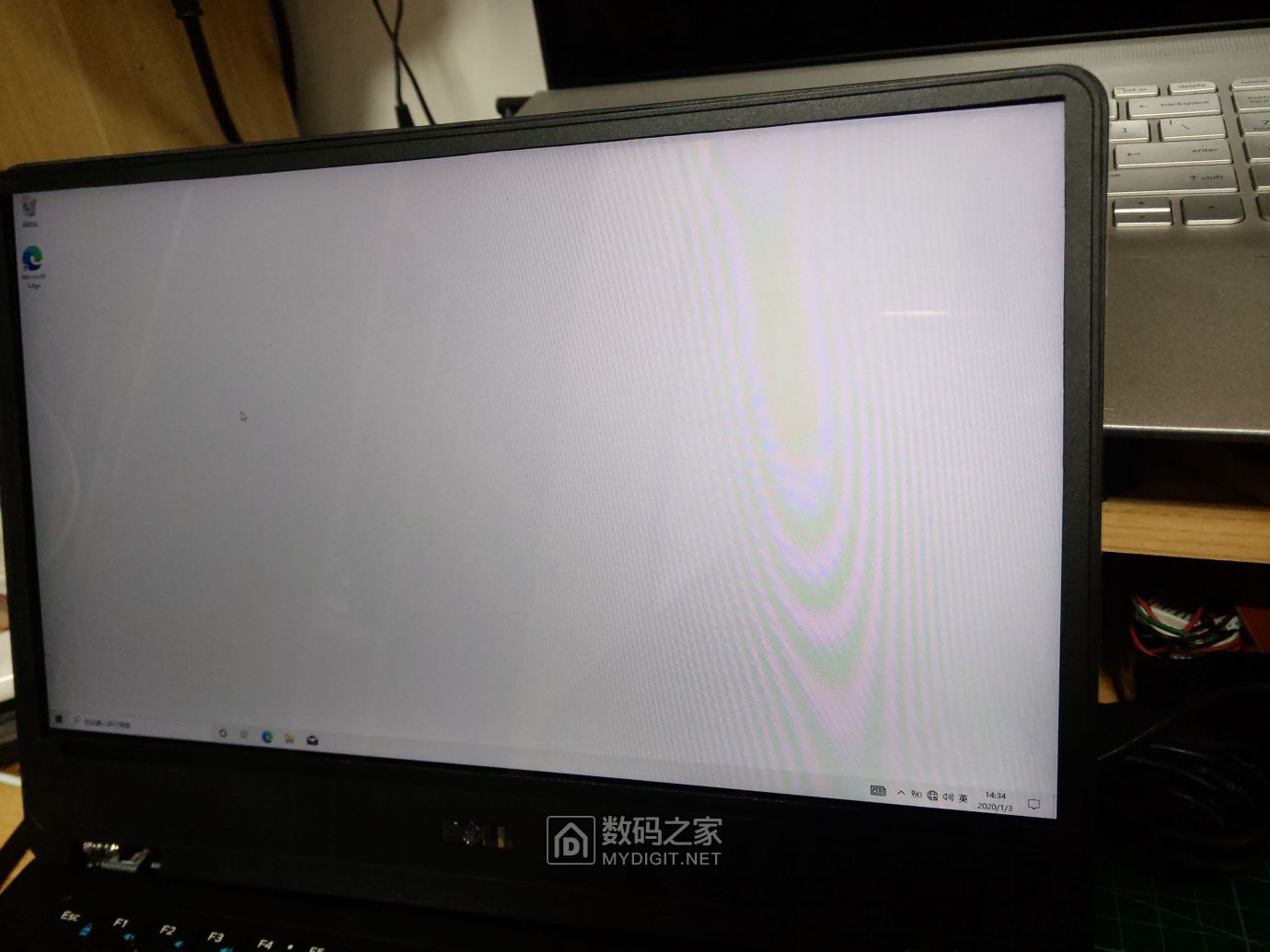

E5270这个机器有触摸屏和普通屏两种产品线,经过配件商家给出的图样与手头的触摸A壳比对,发现只有普通的A壳能够兼容300mm13寸窄边屏幕,而且换屏后的屏框只能使用普通屏框,这样的话只能使用普通A壳。为了换成大屏,整个的上半身包括屏线、屏轴、屏轴装饰盖 都要换成普通款,预算直接拉高200

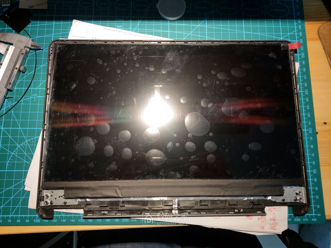

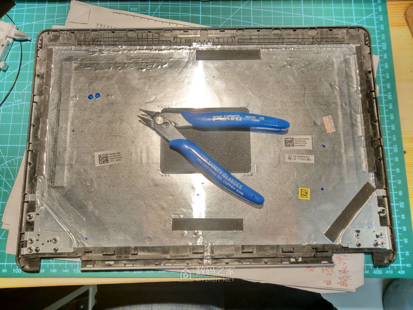

A壳拆掉二合一天线,剪掉内部所有多余支撑条,在冰袋冷敷下切割支架上的屏幕固定螺母,冰袋冷敷是防止过热开胶。使用小电磨打磨毛刺,A壳的加工那就算告一段落了。
屏幕比对着能放进去就可以了。
紧接着问题又来了:液晶驱动板太宽,刚好与屏轴的螺丝有3mm的冲突。在切屏轴还是切驱动板之间考虑了再三,最终决定把驱动板切了两个角。切完了我在想是不是我是全网第一个敢对驱动板下黑手的垃圾佬。

原装二合一天线包含了LTE天线,根本用不到,直接将WIFI天线剪下放到了顶端,经过试验确实只能放在顶端信号才最强。特意开了槽口放这个小天线。焊接天线馈线时还把A壳烫的有点轻微凸起。

花了800终于折腾出了一台DELL产品列表里从来不存在的PD供电、强化散热、窄边框、99准新商务本E5370
