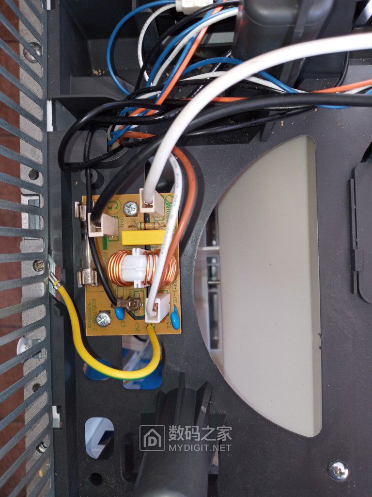

下面把烧掉的保险丝换一下。
保险丝在这个电源滤波板上,显然已经烧黑了:
换个一模一样的新保险丝:
接通电源试机,微波炉恢复正常工作。
