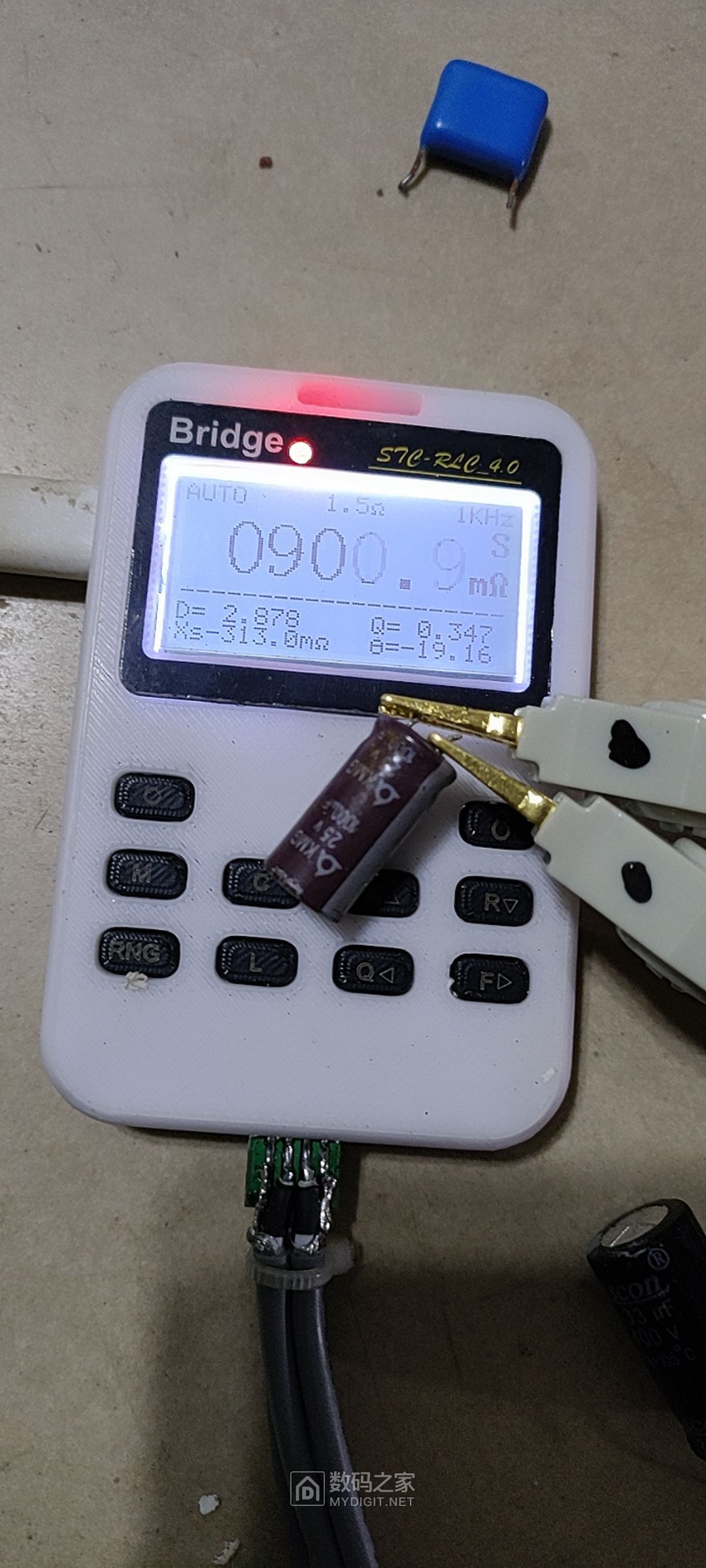

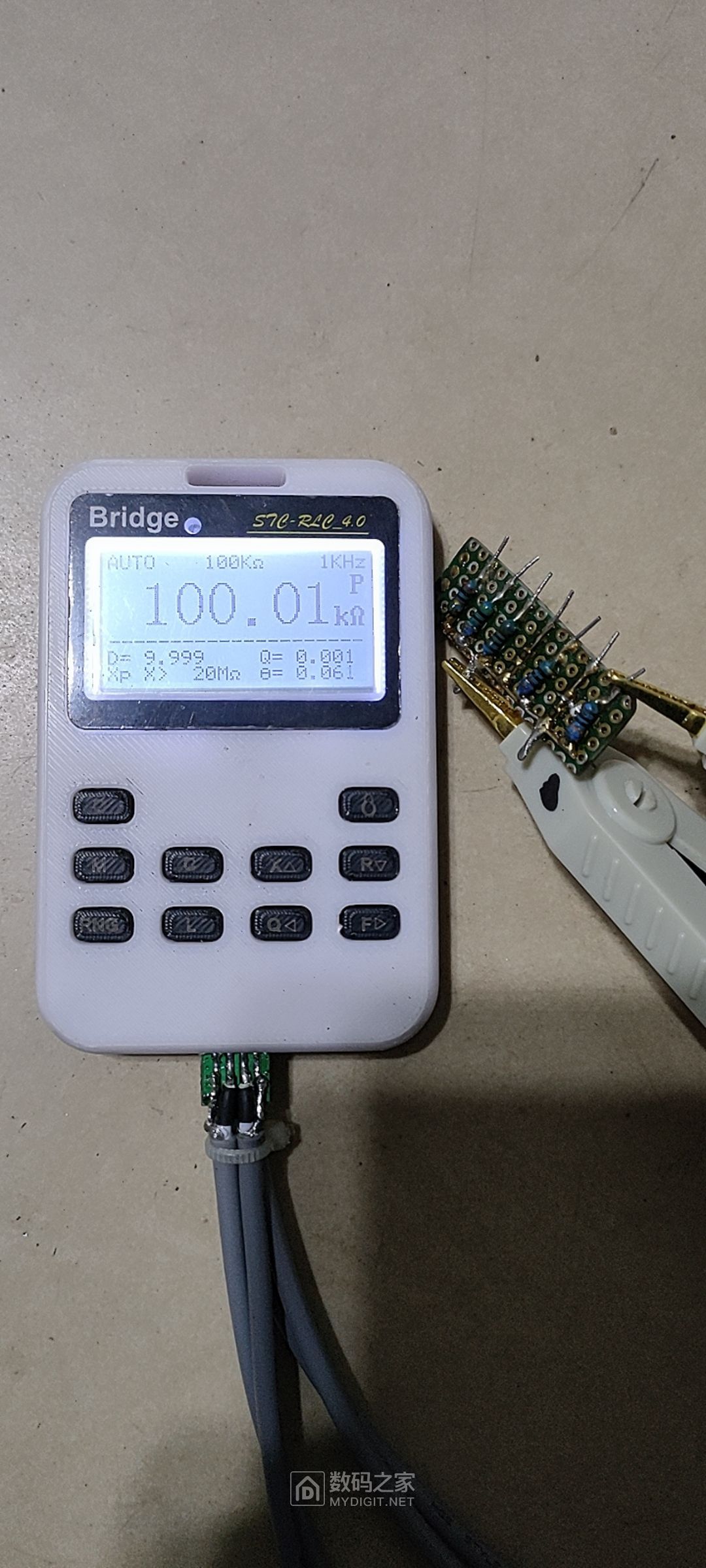

许老师7.8k高精度电桥是十多年前的老产品,历久弥新,经过群友西界修改程序,烂尾侠修改pcb和设计外壳,才得以有如今小巧的身材。配置为12864屏幕,而不是原版的2004屏,体积也有相应缩小。内置锂电池供电,非常小巧便携,比一包普通香烟还薄。可以轻松装进上衣口袋。麻雀虽小五脏俱全,正所谓小巧精悍。虽然小巧了,但是精度没有变,经过群友测试,精度比原来的版本有所提升。这得益于有要求的元件采用了高精度的千分电阻,以及再三优化的PCB线路。此电桥最大的难点在于外壳的制作,由于经验不足导致外壳设计经过无数次的修改,耽误不少时间。另一个难点就是电源,但锂电池只能使用升压来达到电路要求,期间处理电源纹波问题也花费不少时间和精力。好在后面还是解决了,把纹波控制在了10mv一下。对比了一下原版变压器供电,居然还低了一倍左右。此中的辛酸就不再说了,在此感谢电桥原作者许老师、群友西界(程序修改),流星伴月(电路技术支持),以及资金提供者迷途先生!有需要的朋友可以加入群聊  595788143  许老师7.8k电桥老粉群。
下面上几张群友的测试图片

100K

失效电解
外观看不出的坏电解
数字表还能测出800多uF
1PF电容,0.3漆包线互交9.5圈为1PF
此电桥在制造前只想着能小巧些就行,没有把精度什么的放在首位,没想到制作成功之后竟然精度还能保持。实属万幸。
