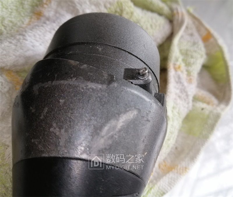

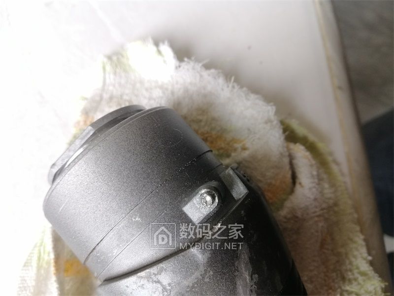

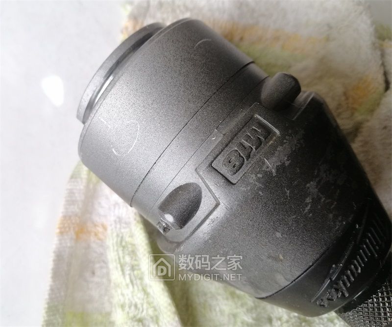

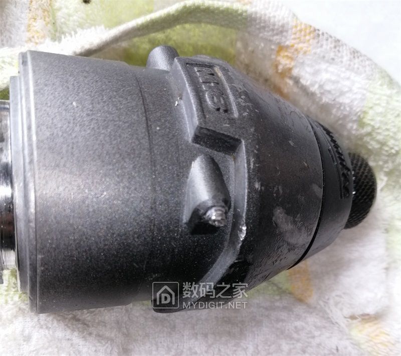

拆机子换主控时,那个铝头壳螺丝打滑,弄不出来,我用电钻给钻了,然后才拆下来的。
但因为太短用钳子夹不住,打滑。露出槽外的部分大约有2.5-3MM左右。
现在不知如何才能将它弄出来。。大家有没有什么好地方法?

切个槽,用一字螺丝刀拧出来。
你这断的位置还是很不错,好取下来的。用小电磨+金刚石小磨片,切一条小槽,然后一字螺丝刀很容易取下来的,有螺丝松动剂喷一下更好,没有就滴一滴轻质机油。

发表于 2023-2-8 03:10:42 | 显示全部楼层
myydno1 发表于 2023-2-6 20:55
你这断的位置还是很不错,好取下来的。用小电磨+金刚石小磨片,切一条小槽,然后一字螺丝刀很容易取下来的 ...
我就这么干的。不过太紧了也不行的。

发表于 2023-2-13 11:38:40 | 显示全部楼层
铝壳软,螺丝硬,没有精密台钻,千万别轻易用钻!
加热冷冻可以试一下。
简易电火花也可以一试。
发表于 2023-2-13 15:05:09 | 显示全部楼层
氩弧点一个螺丝上去,由于焊接的高温,螺丝一般也会变松的
