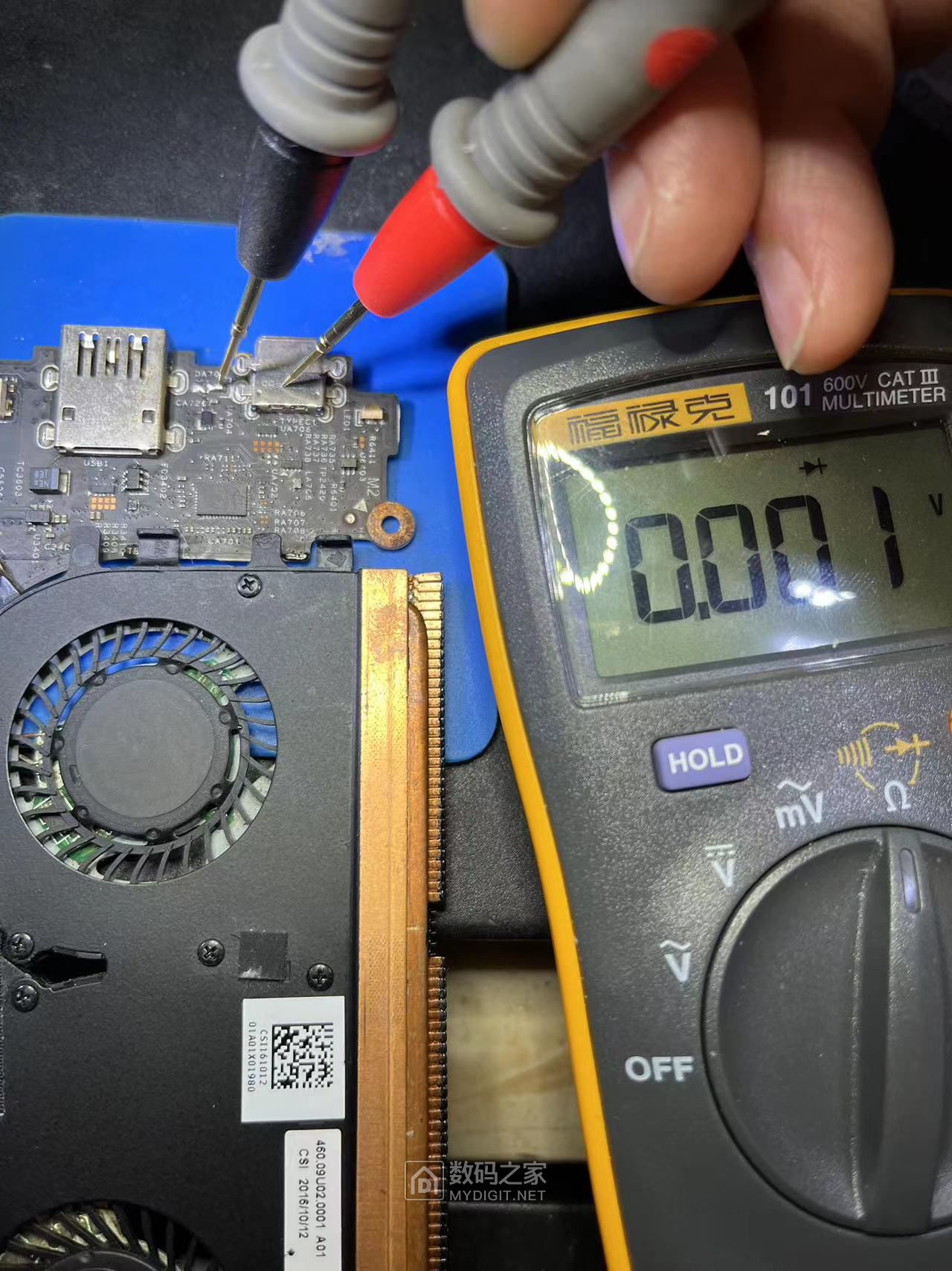

抖音上接单一台江西同行的小米笔记本不充电,他自己修过无法修好,且修出了新故障,把充电输入Vin搞短路了
过了一段时间终于寄过来了
拆开后盖
再显微镜下看看修过的地方,反正看起来是没清洗不干净的,有绿点的IC内是有程序的,不知是换过还是重焊过??询问type C接口是换过的,风枪把塑胶都吹熔了,充电线都插入不了,哎!!
这个小IC干吗拆下挂那里??(指示灯控制)
准备修改电路,下列图文仅展示一部分,测试PD快充VIN已短路

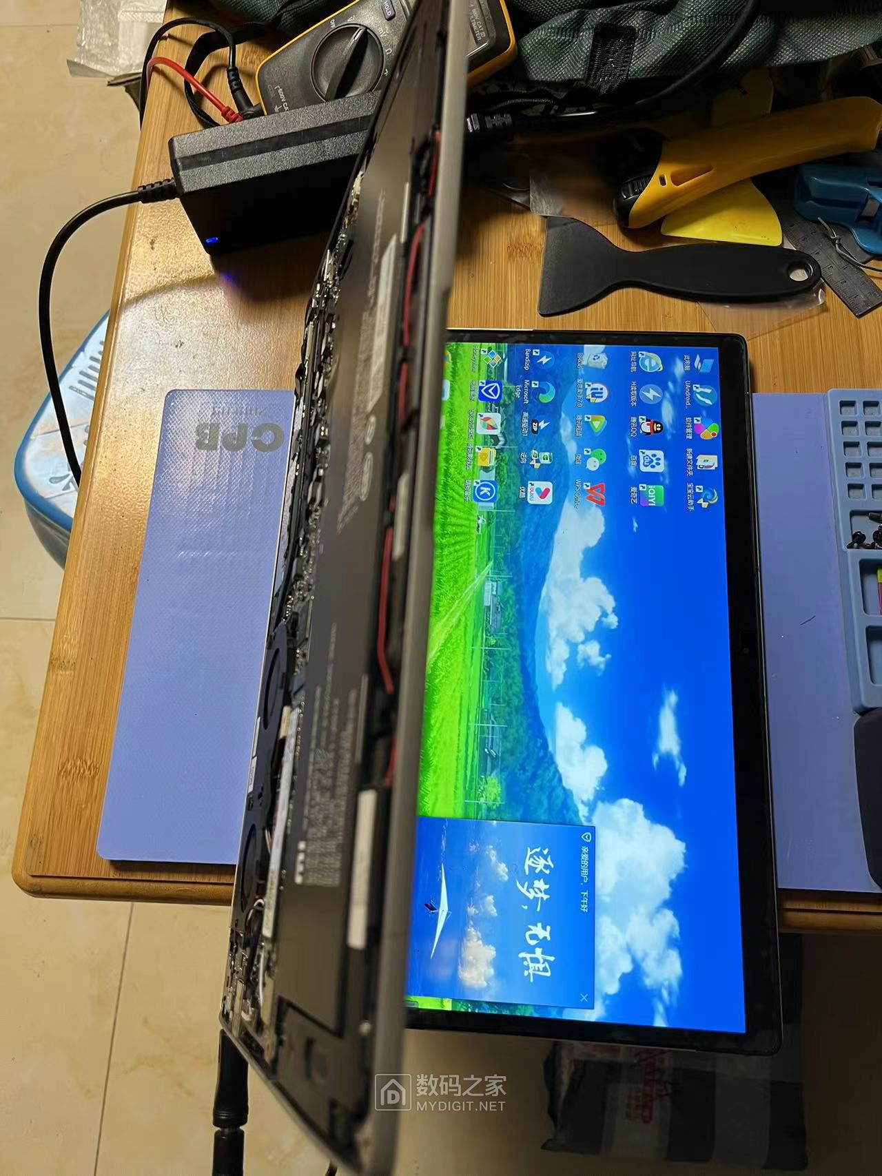

主板装回机壳中,插充电器空载不开机测试下电池座的电压8.88V(不扣电池)
开机,正常进入系统
修改电路后,充电OK
完美修复不充电无法使用电脑的问题。耶耶耶!!
此系列笔记本不充电故障发生后,多为PD快充IC损坏引起,因IC内有程序,市场买回的IC换上是无法使用的,也买过所谓的拆件IC换上仍是不行(无法判定是否真的是同型号拆件IC),故要修复充电,只能改改电路让电脑可以工作起来!

 楼主| 发表于 2023-2-21 10:39:50 | 显示全部楼层
大面积的黑胶内有元件的,不能直接一条线直通type C,还要拆掉一些元件等等,不然烧了主板别怪我喽

这样改电路后,还能快充吗?
 楼主| 发表于 2023-2-21 20:30:08 | 显示全部楼层
yhf 发表于 2023-2-21 20:16
这样改电路后,还能快充吗?
不能

跳过IC直接短接了吧,有无可能买到新的带程序的IC?或者买入二手带程序的IC?
发表于 2023-2-22 00:31:24 | 显示全部楼层
ouyangyuye 发表于 2023-2-22 00:02
跳过IC直接短接了吧,有无可能买到新的带程序的IC?或者买入二手带程序的IC? ...
这种芯片一片30多,然后一般买两片,也不能确定换上就能用,因为卖家有可能卖假货,这样成本就高了。要不就买料板拆,但料板都得一百多,所以怎么算都不太划算。
