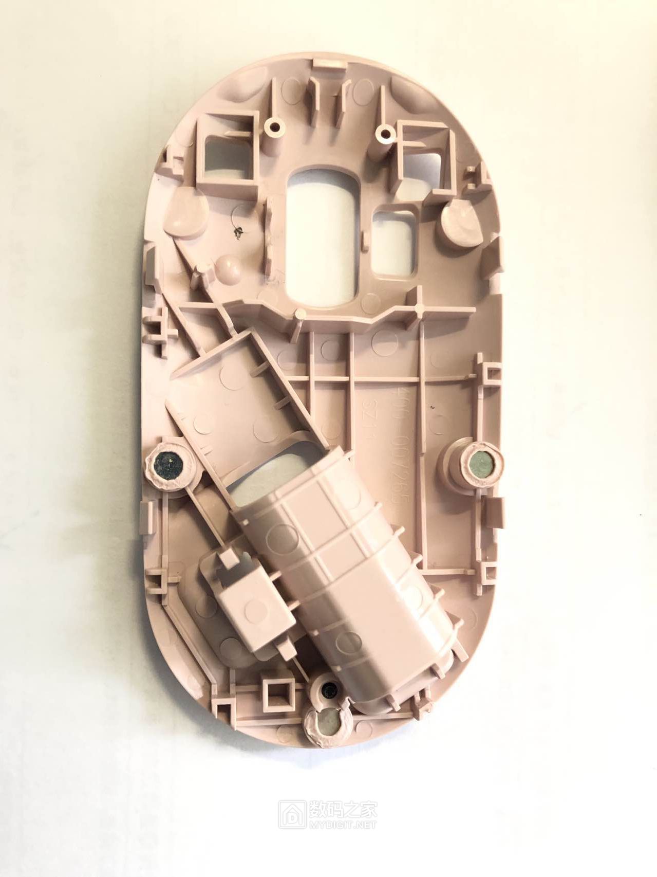

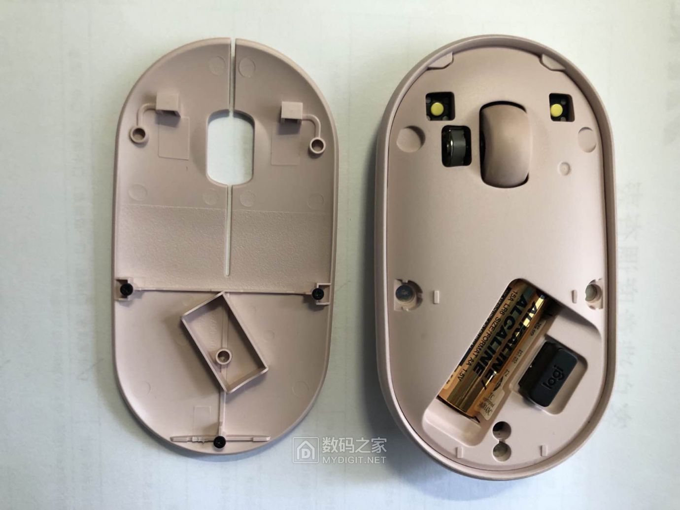

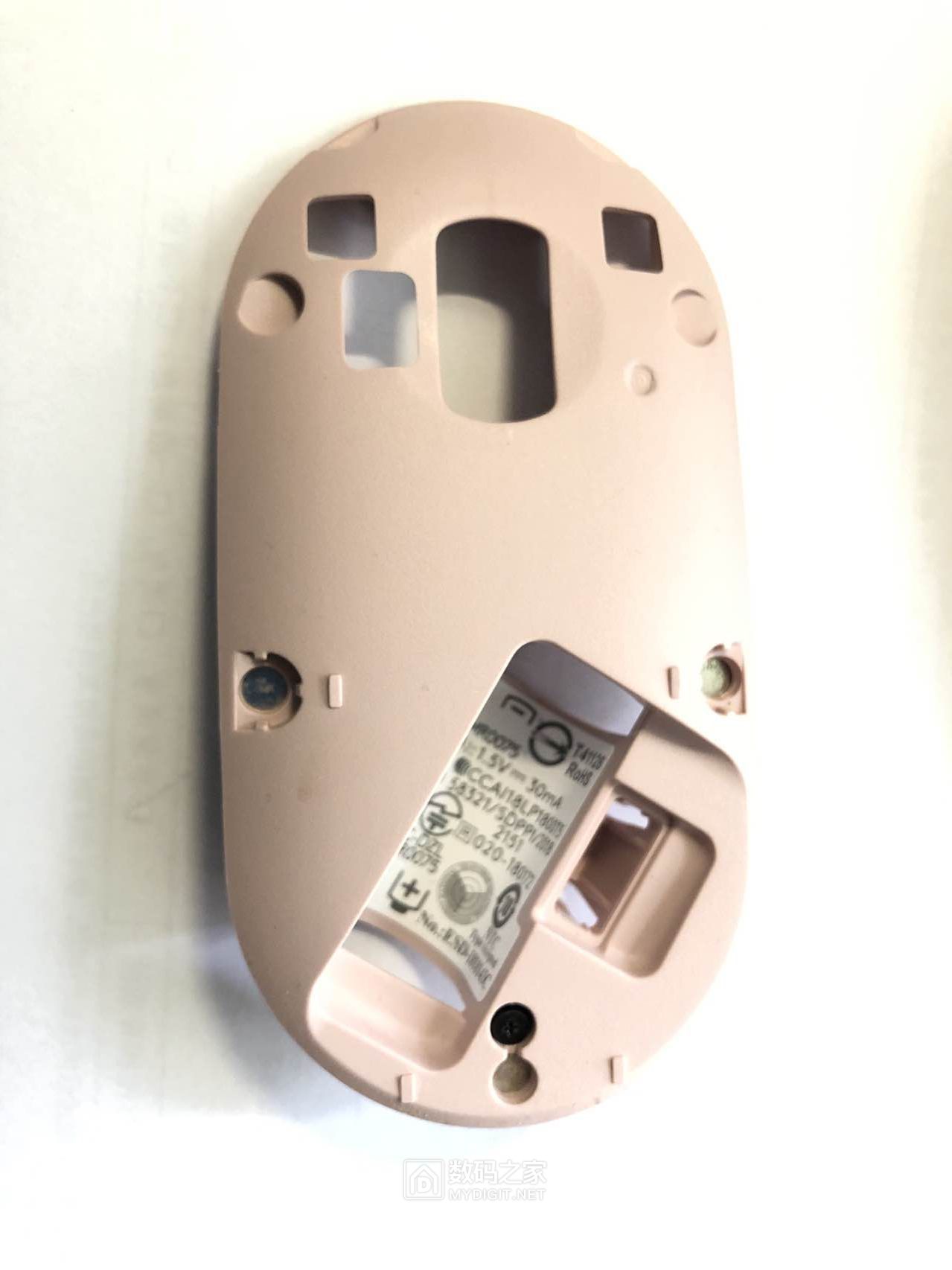

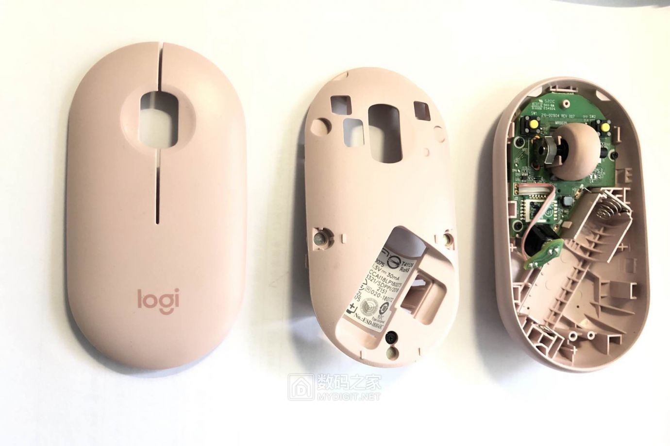

▼开拆,三明治结构,上面盖板是靠磁吸和中间层连接的,中间层和底部是卡扣和1颗螺丝固定,很好拆。
   附送的电池是GP海外版,用了两年还能用,只能说鼠标和电池都不错。

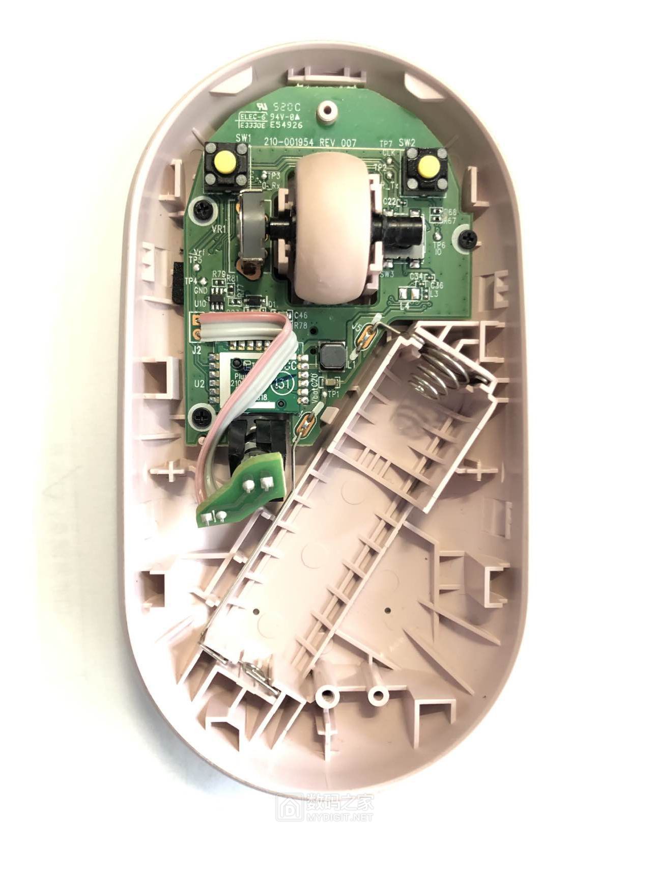

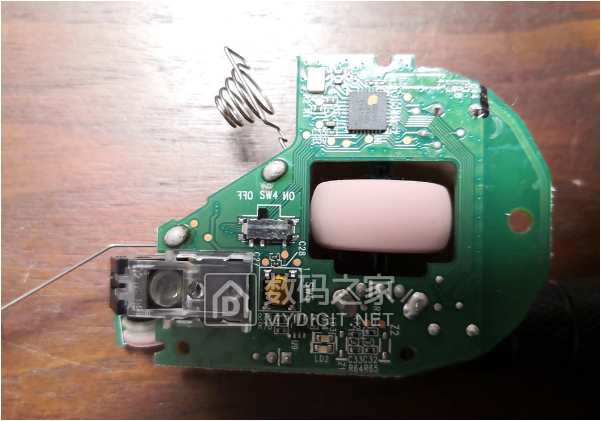

▼电路板特写,由于没有大问题就没有深拆看背面了
背面借用值得买上一位大神的图,如侵删

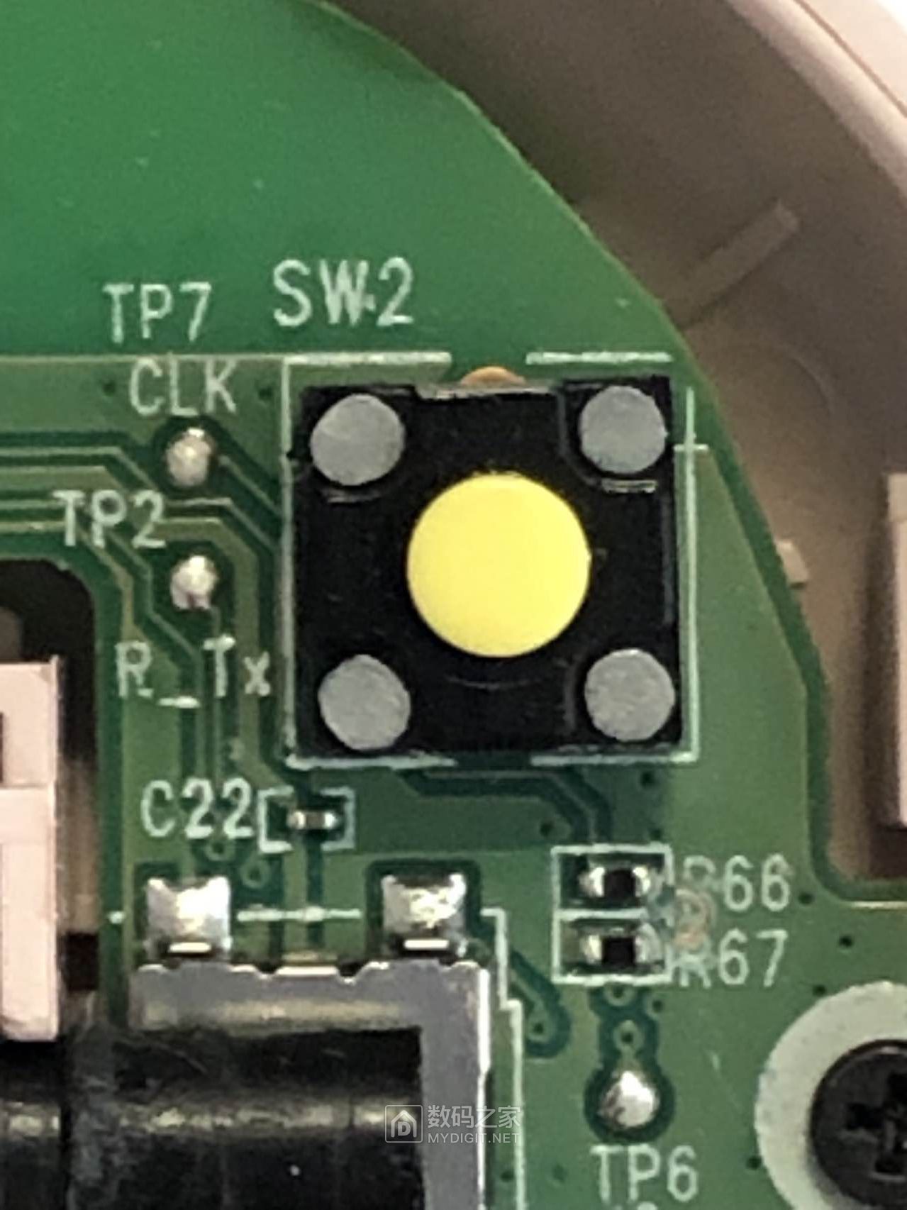

▼右侧微动特写

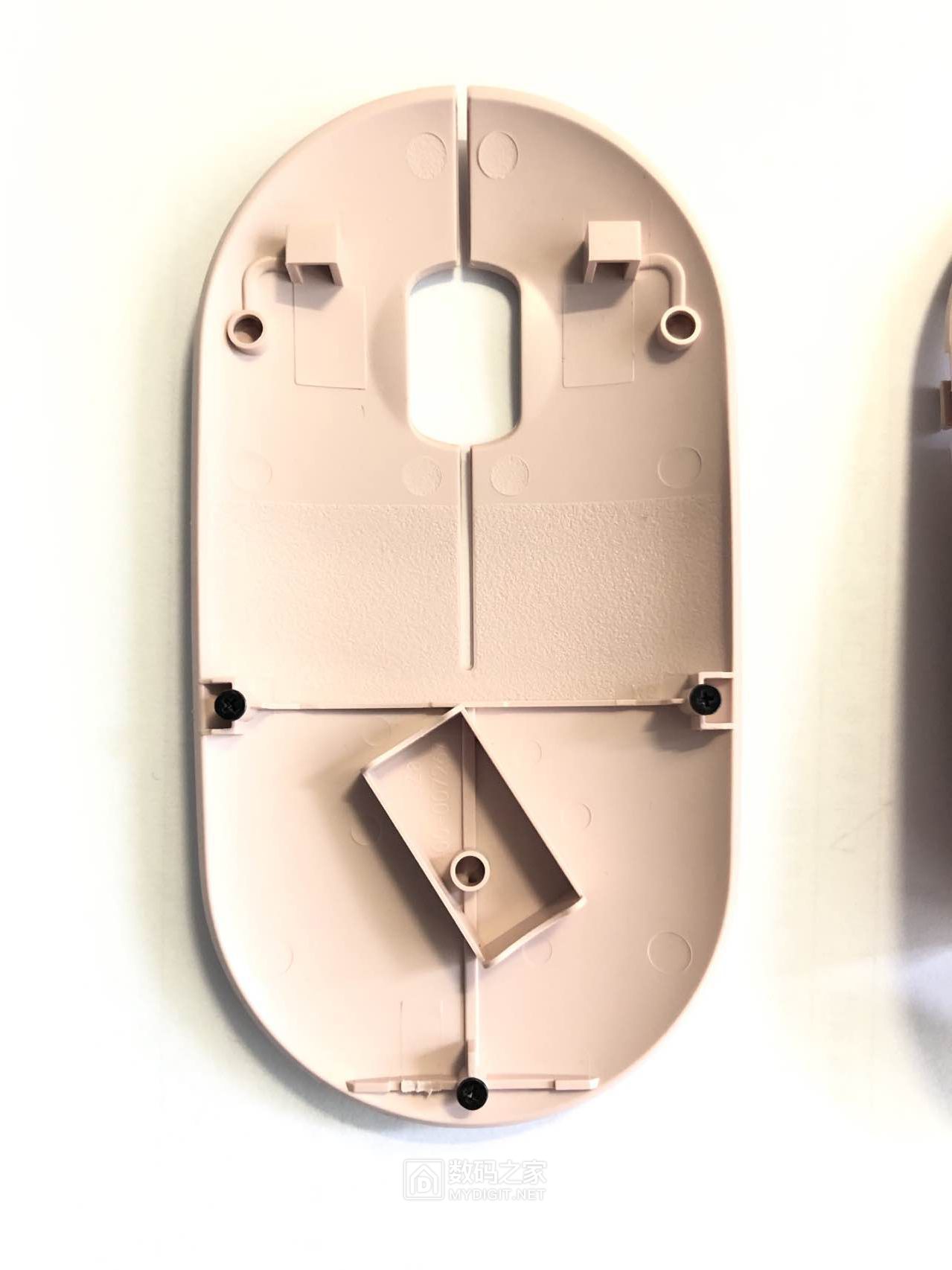

▼顶盖的磁吸是靠3颗螺钉(下半部分黑色螺丝)实现的

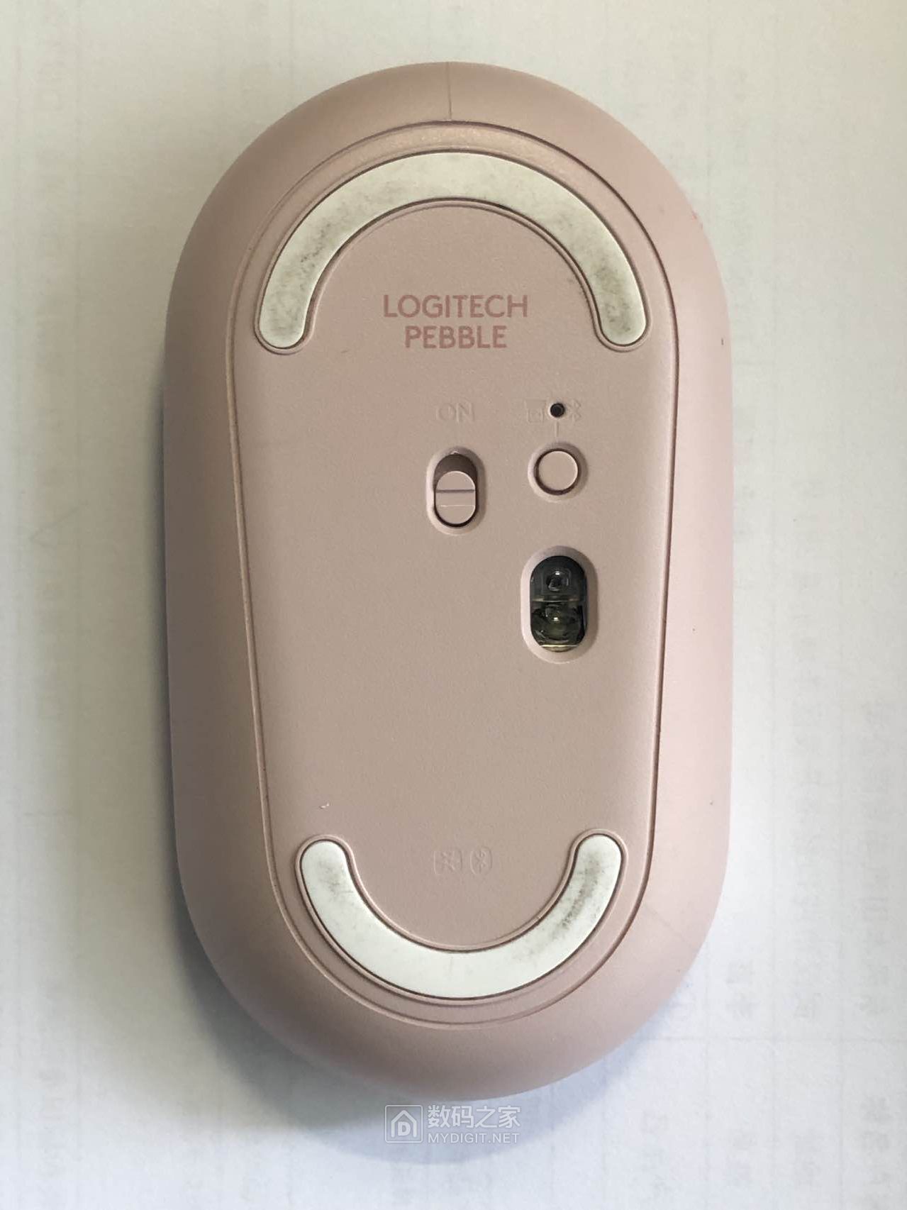

▼底部,有开关和连接选择,还有一颗指示灯。
   开关其实基本没关过,带自动休眠和节点功能。
   选择按钮:长按是蓝牙配对,配对时蓝色指示灯闪烁,连接成功后长亮显示蓝色。
                    短按是切换蓝牙和无线,无线连接成功后显示绿色。
   指示灯应该还带电量显示功能,目前电量充足,电脑上显示电量100%,所以灯还是正常颜色。
▼无线连接时要用到的接收器和收纳仓,我特别喜欢这个收纳仓设计,略微过盈,卡住丢不了,又能很好取出。
总结:罗技做工还是一流水平,静音和按键手感不可兼得。

发表于 2023-2-22 13:58:36 | 显示全部楼层
这个按键里面是不是就是锅仔片?
发表于 2023-2-22 14:05:34 | 显示全部楼层
wd40总归是治标不治本
发表于 2023-2-22 14:07:00 | 显示全部楼层
静音微动还是其次,造型硬伤,因为短小鼠标手指都会弓起来,遇到正常弧度手指都是刷指纹那个部位来按,而遇到扁平,会变成用指尖按,所以吃力
 楼主| 发表于 2023-2-22 14:08:09 | 显示全部楼层
alangxl 发表于 2023-2-22 13:58
这个按键里面是不是就是锅仔片?
不是的,是微动。罗技这点下限还是有的。
锅仔片的话估计手指要废,而且也很难静音。

这种方形的微动里,还是锅仔片把锅仔片加个壳就是微动

 楼主| 发表于 2023-2-22 15:09:26 | 显示全部楼层
奏鸣曲 发表于 2023-2-22 14:36
今天刚维修一个罗技的M186 无线鼠标
有啥心得可以赐教的吗?
我发现其实不是里面磨损了,因为右键本身就用的很少,应该是左键用多了,导致右键上盖略翘起,肉眼无法感知。
然后我又在右键的按钮背面贴一层透明胶布,缩小键程,双管齐下就彻底解决了。
哎呀大意了,如果这么说所有微动里面都是裸奔的锅仔片也能说的过去吧
