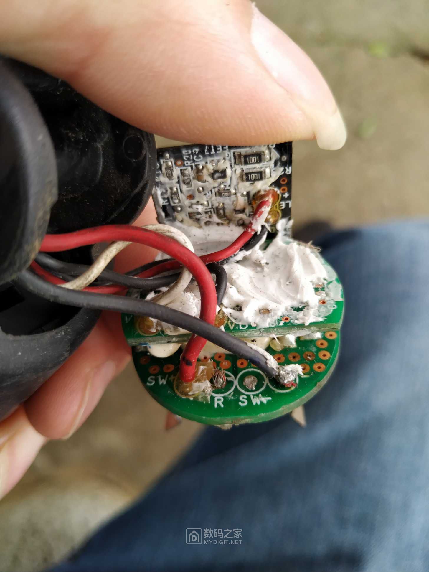

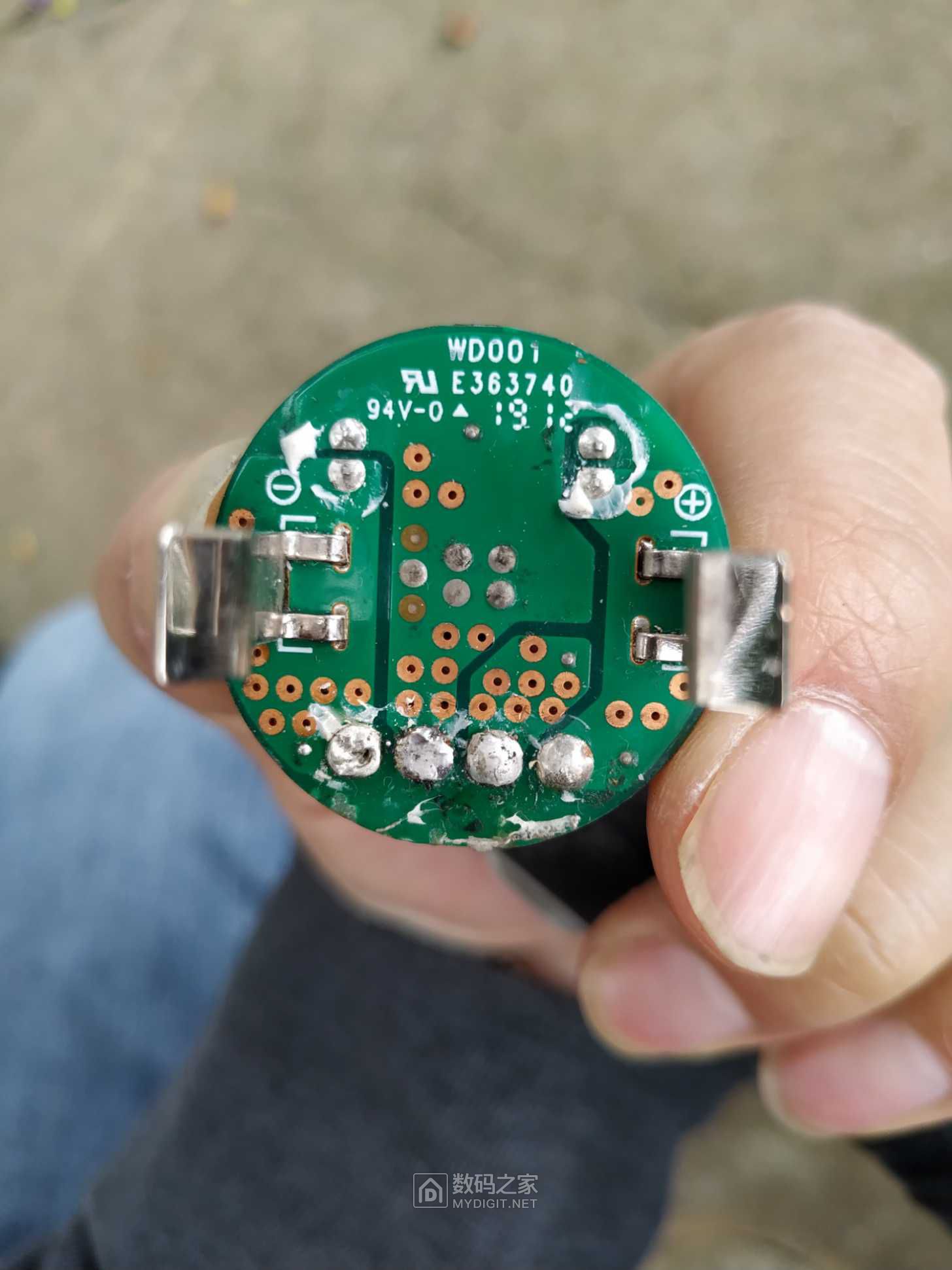

谁知道这个日立的db3dl2控制板原来是怎么接的,小黄鱼买的,按灯的开关开不了灯,看样子是直接把电池触点接到翘板开关了,不知道是控制板坏了吗,这个板子有什么用的,好像上面有个mos管,碳刷都没有了有点亏,一百多

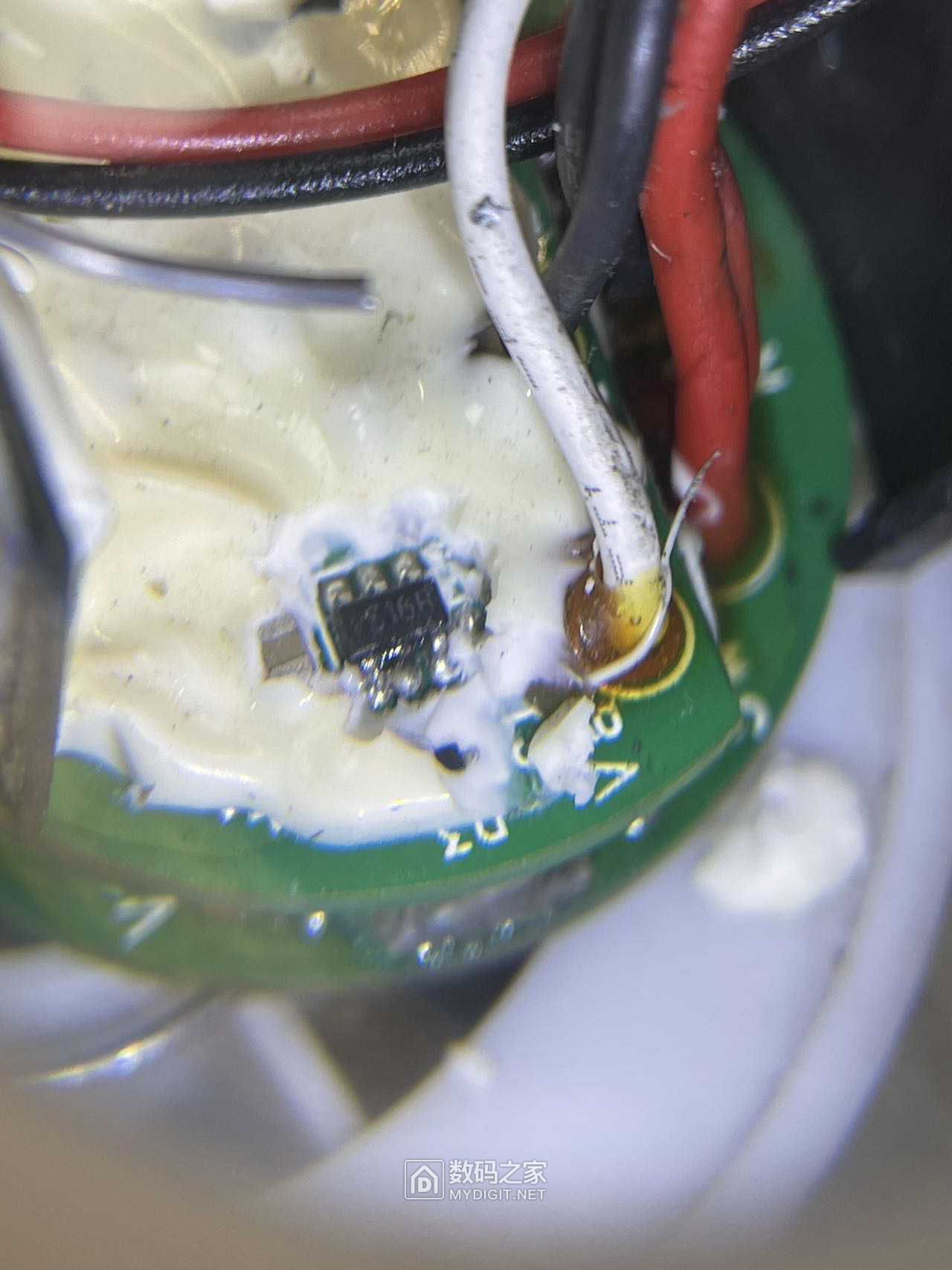

搞好了吗,我的主板跑电

确定灯是好的吗 或线断了。碳刷买一副来换 注意要高铜的才可以。至于灯亮不亮 无所谓 很少用到。机子之前整过一批

合肥世达博世 发表于 2023-4-12 10:32
搞好了吗,我的主板跑电
电流多少。大概是一个六角芯片坏了  一个好像是3/4元
发表于 2023-4-13 09:40:01 | 显示全部楼层
待机和启动都是20

应该是红1黑3,24并线,淘宝有图可以参考下。

发表于 2023-4-14 03:11:28 来自手机浏览器 | 显示全部楼层
合肥世达博世 发表于 2023-4-13 09:40
待机和启动都是20
找到这个把它拆了  看看还漏电吗
