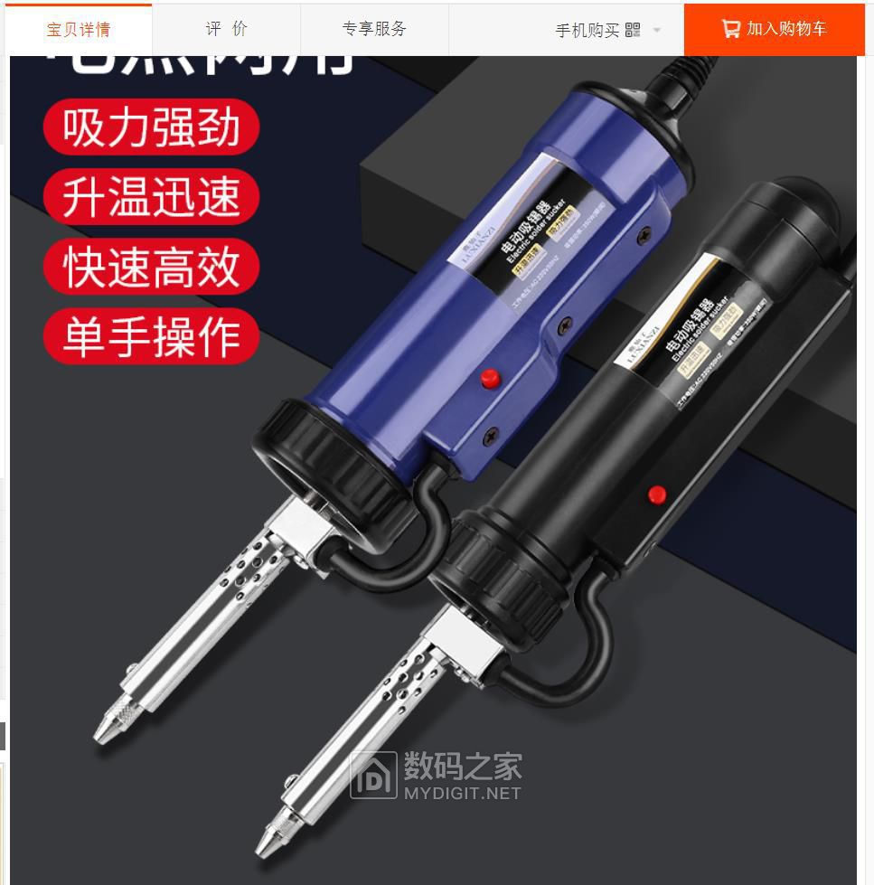

        有时电路板上拆多脚元件,使用电烙铁、空心针、手动吸锡器等,感觉都不太方便,看到网上的这种电动吸锡器,演示上看着很好用,有使用过的坛友给介绍一下好用吗?还有好的推荐吗?谢谢!

要求不高的可以一用。对于单面板还行,双面板勉强行。4层板以上就不要有要求了,毕竟一分钱一分货是千古不变的真理。可以参考下面链接,我做的电动真空吸锡器+焊台二合一。

单面焊盘可以用。双面焊盘几乎没效果。锡吸不出来,因为锡没有完全熔化,或者熔化了也不能将元件脚和焊盘完全分离。
热风枪想把元件全部烤糊了吗?
工厂的正确做法是:焊盘向下,浸入小波峰炉,向上拔出元件。
没有波峰炉就用70W以上的焊台,焊盘向下,用T形烙铁咀或者多个烙铁咀,同时加热所有焊盘,向上拔出元件。
焊盘向上,锡流到背面越难拆。

hideaway 发表于 2023-4-21 13:53
我用手动吸锡器,反正一次都没成功过
吸咀套一截硅胶软管你会发现好用得很,像饮水机里面那种就行,软管可以增强密封性。如果是拆掉了元件,清理焊盘孔里的焊锡的话,可以先固定电路板,烙铁在一边加热,吸锡器在另一边吸,这样可以吸得非常干净。

hideaway 发表于 2023-4-21 15:33
套了一截热缩管,板子厚加热另一面没用,烙铁加热焊点撤下一秒吸的
热缩管肯定不行,硅胶软管才行,至少壁厚1mm以上。同一面吸的话手速要快点,一秒有点慢了。
