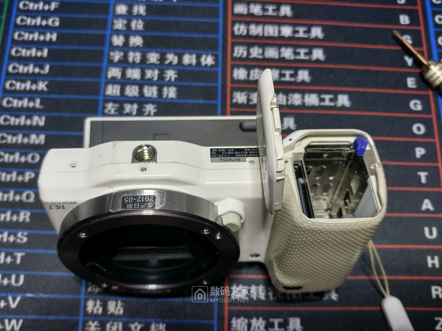

这是几天前镜头被拆的悲剧,https://www.mydigit.cn/forum.php ... 713&fromuid=1172199

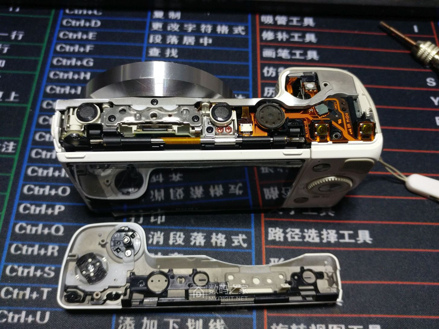

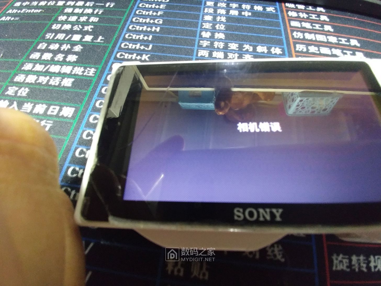

一天接一天慢慢修没搞好,修到第3天没心情了,想出去散散心,就拿起来好久没用的SONY NEX-5N微单骑着自行车出去转转拍拍照
没想到这几张照片就差点成为NEX-5N最后的绝唱,拍完一张照片后,相机出现了电机滋滋滋的空转声音,显示器提示相机错误
拿回家,确认不是镜头问题,而是机身问题

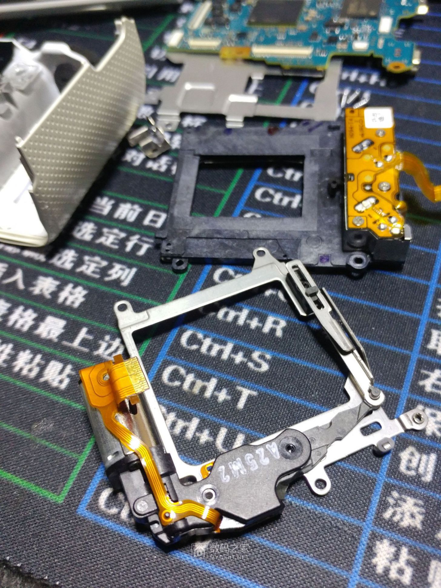

苦逼拆机历程又开始了

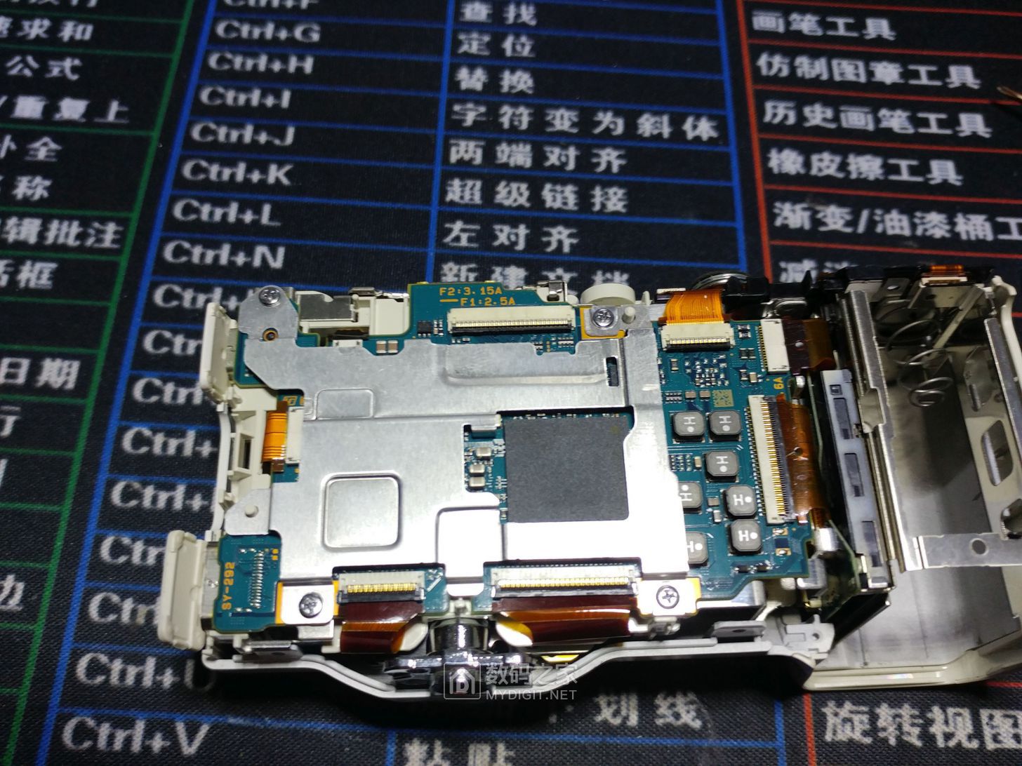

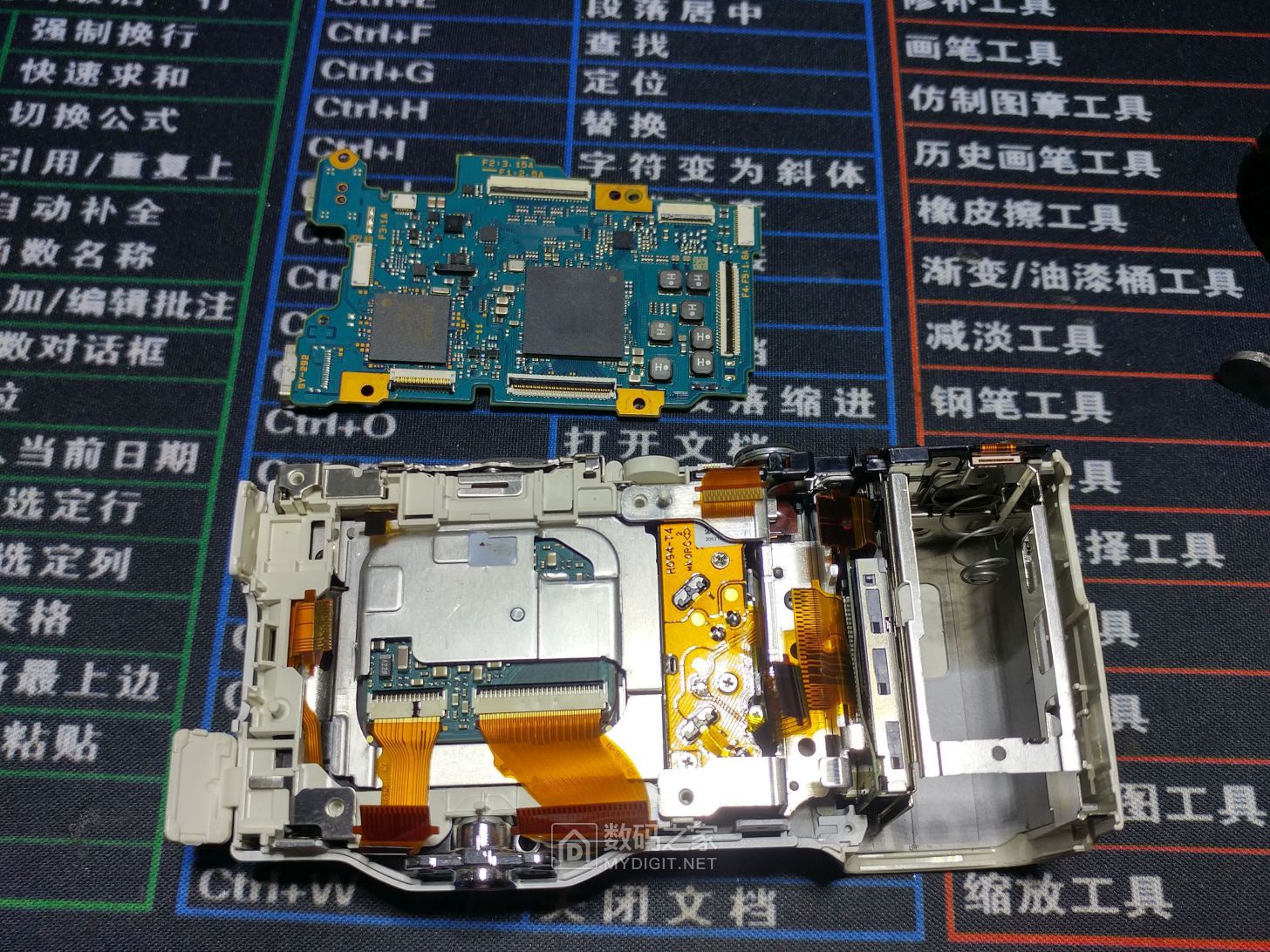

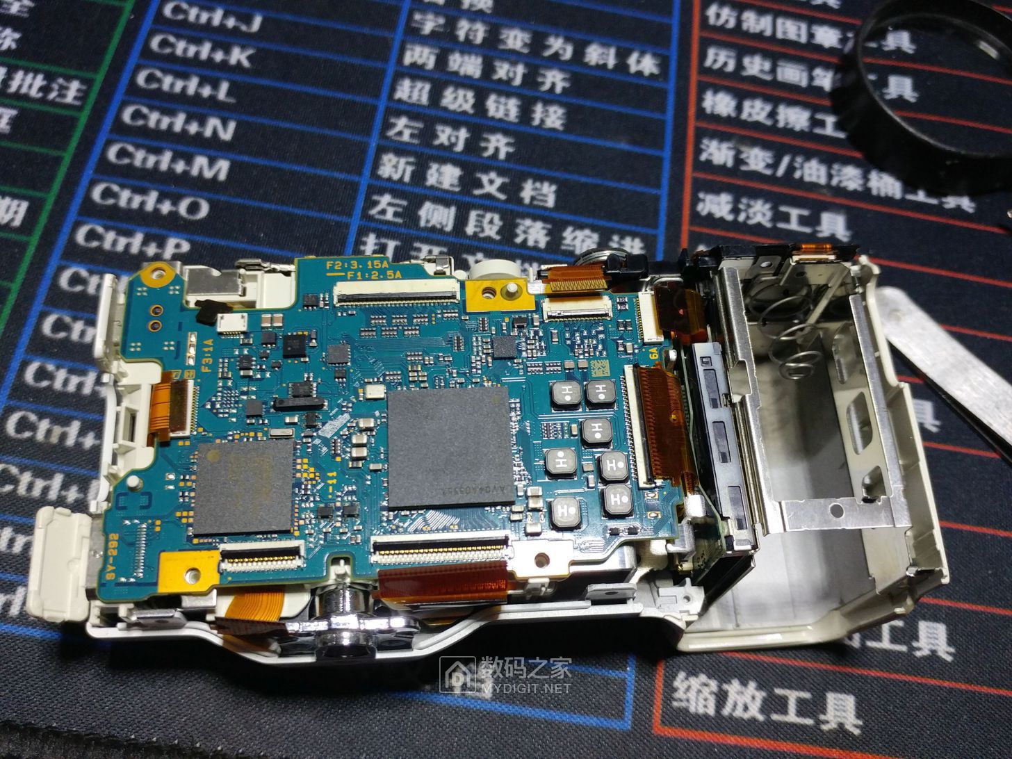

一直拆到快门组件
还说SONY微单的模块化确实不错,比起单反好拆多了

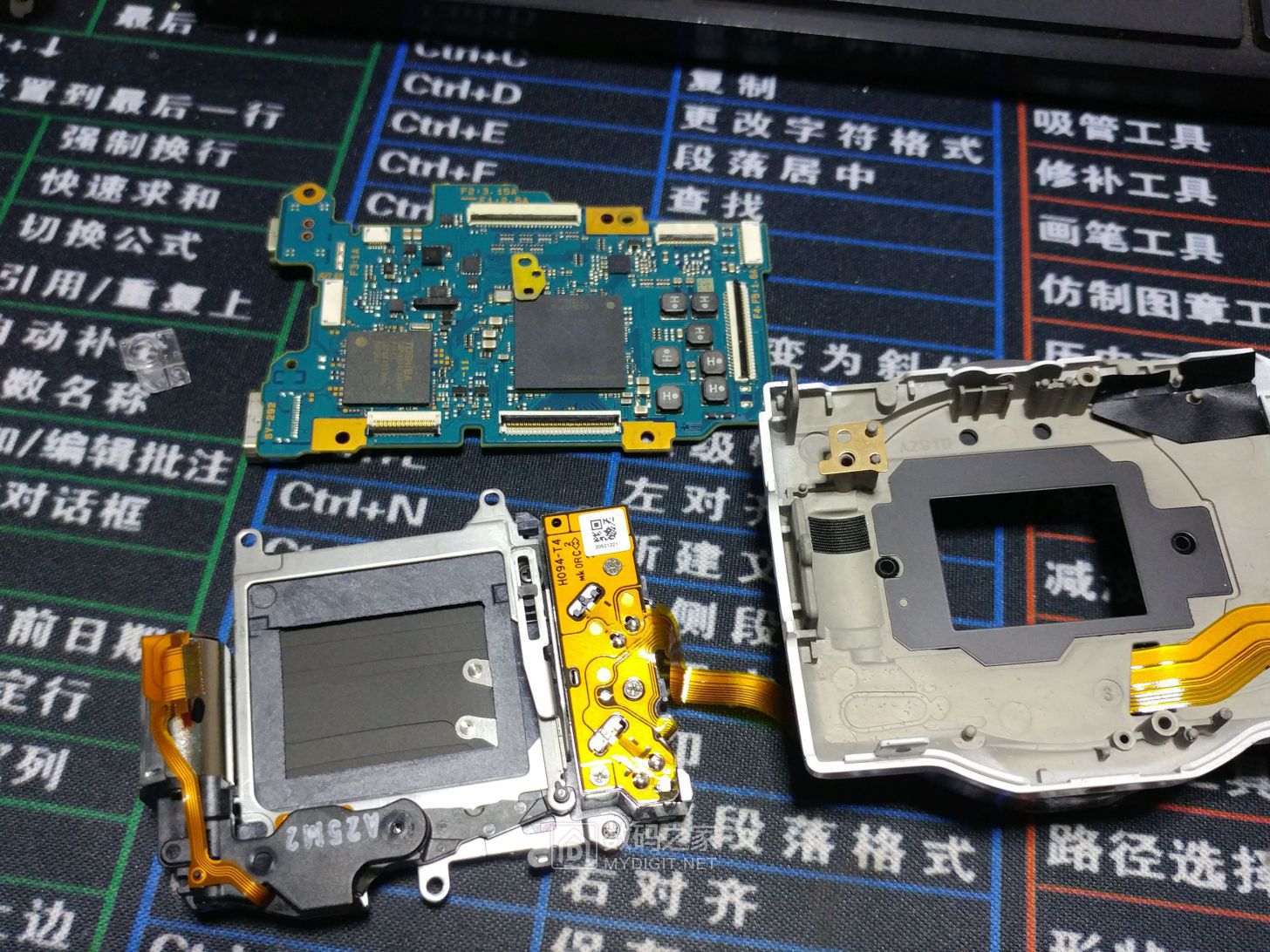

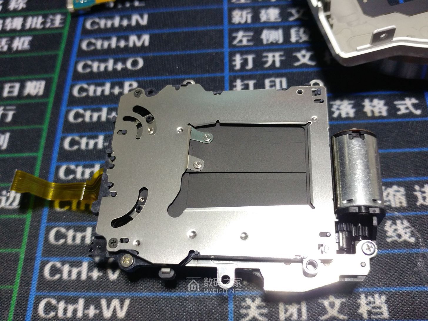

把快门和动力部分分离

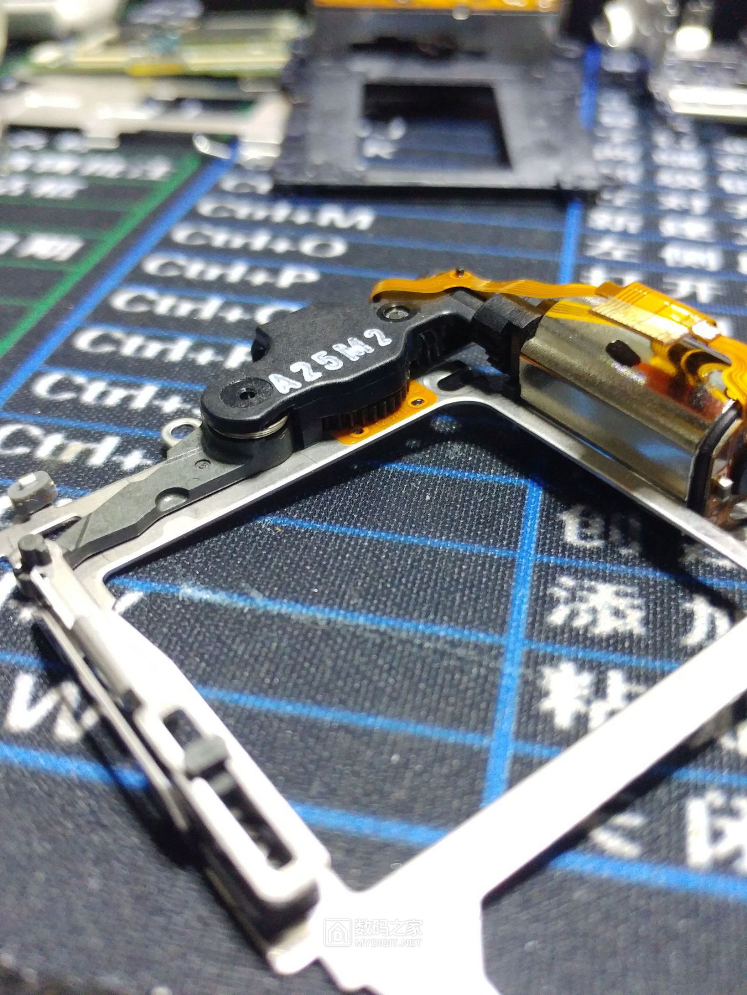

结构是非常简单的,就电机通过齿轮带动拨叉,来回运动开合快门

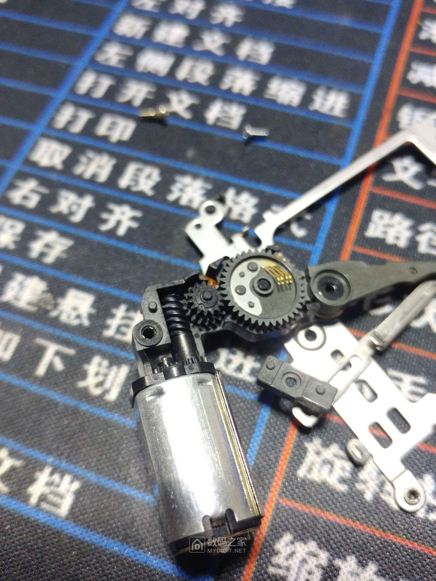

快门速度是10FPS,所以电机虽小,功率还是够劲的,有可能把塑料齿轮打坏了
拆开齿轮组,检查下来基本没磨损,没有打烂缺齿
明天在续

发表于 2023-4-22 23:26:14 | 显示全部楼层
电机只负责上弦,不会是快门组出问题了吧?

发表于 2023-4-23 09:25:38 | 显示全部楼层
brianlee 发表于 2023-4-22 21:50
那个马达的控制真厉害,几千分之一秒都能精确
好像镜后快门几千分之一秒,是一道小缝扫描,拍快速移动物体有果冻失真。镜间快门速度快,没果冻,缺点镜头结构复杂触点多。好摄像机感光片,全局快门也没果冻,结构最简单,不用物理快门机械结构。
