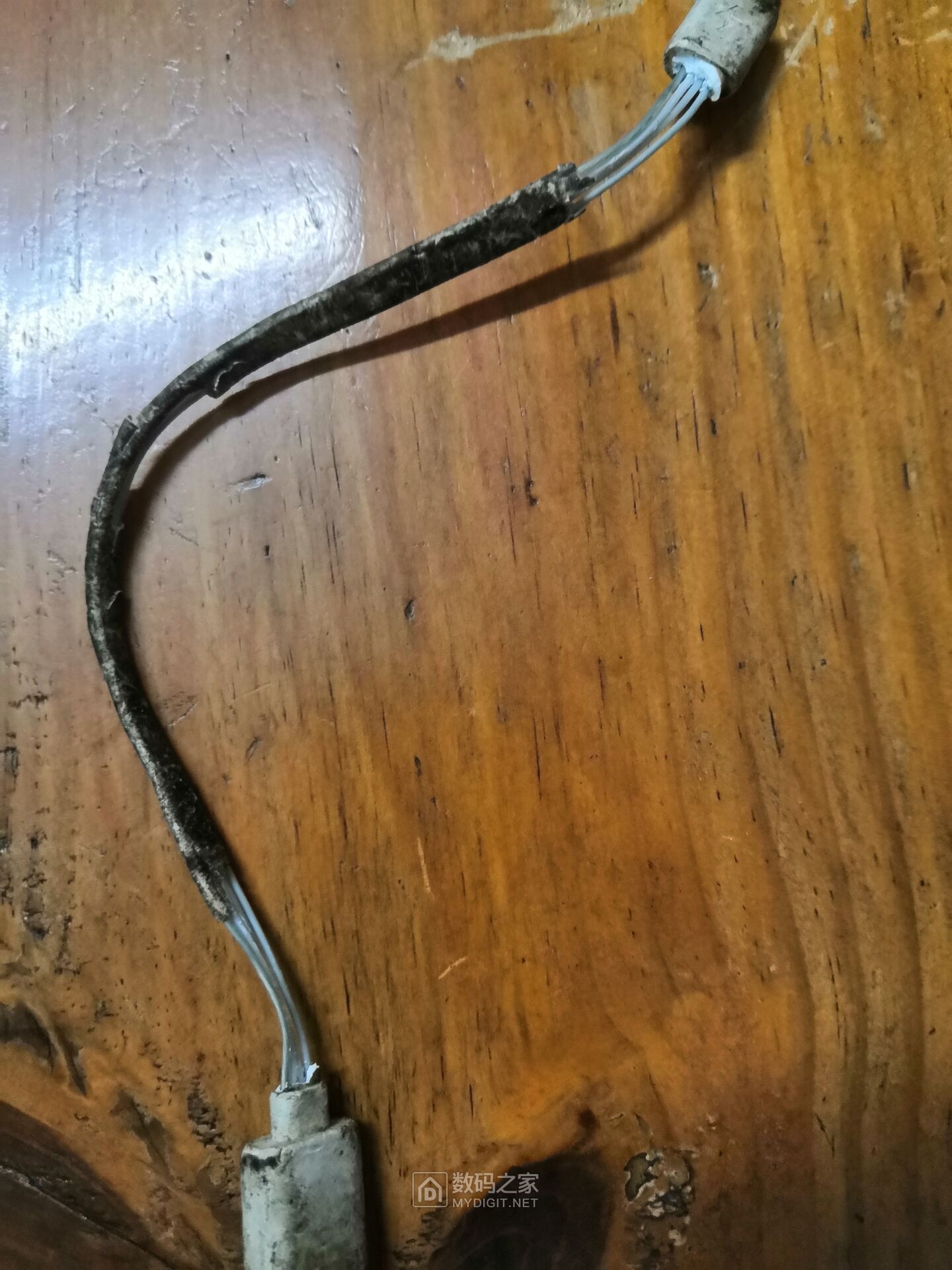

数据线,耳机用久了都这样。之前网上找那种遇火紧缩软胶管,但不太好用,要从线的头尾套进去,但管径小。

上热缩管或牛筋橡胶管

实在不想换新可以用汽车线缆布扎带缠绕一遍就行

这线是经历了什么啊........可以用硅胶管整个给套起来,两边口处点704硅橡胶,然后再套热缩管

自降解胶皮。
更换成PVC才能长久。
我把数据线和耳机线的都全换了。
LZ这条线一看就不符合USB规范没有双绞线没有屏蔽层,价值估计为1元。

换新,活用电工胶布从头缠到尾
发表于 2023-5-16 19:41:12 | 显示全部楼层
扔了,怎么缠都不行的,胶带易脱开搞得到处是黏黏的

AB胶不用从头套进去,可能得先制作模具。
