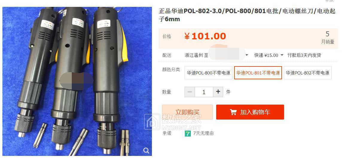

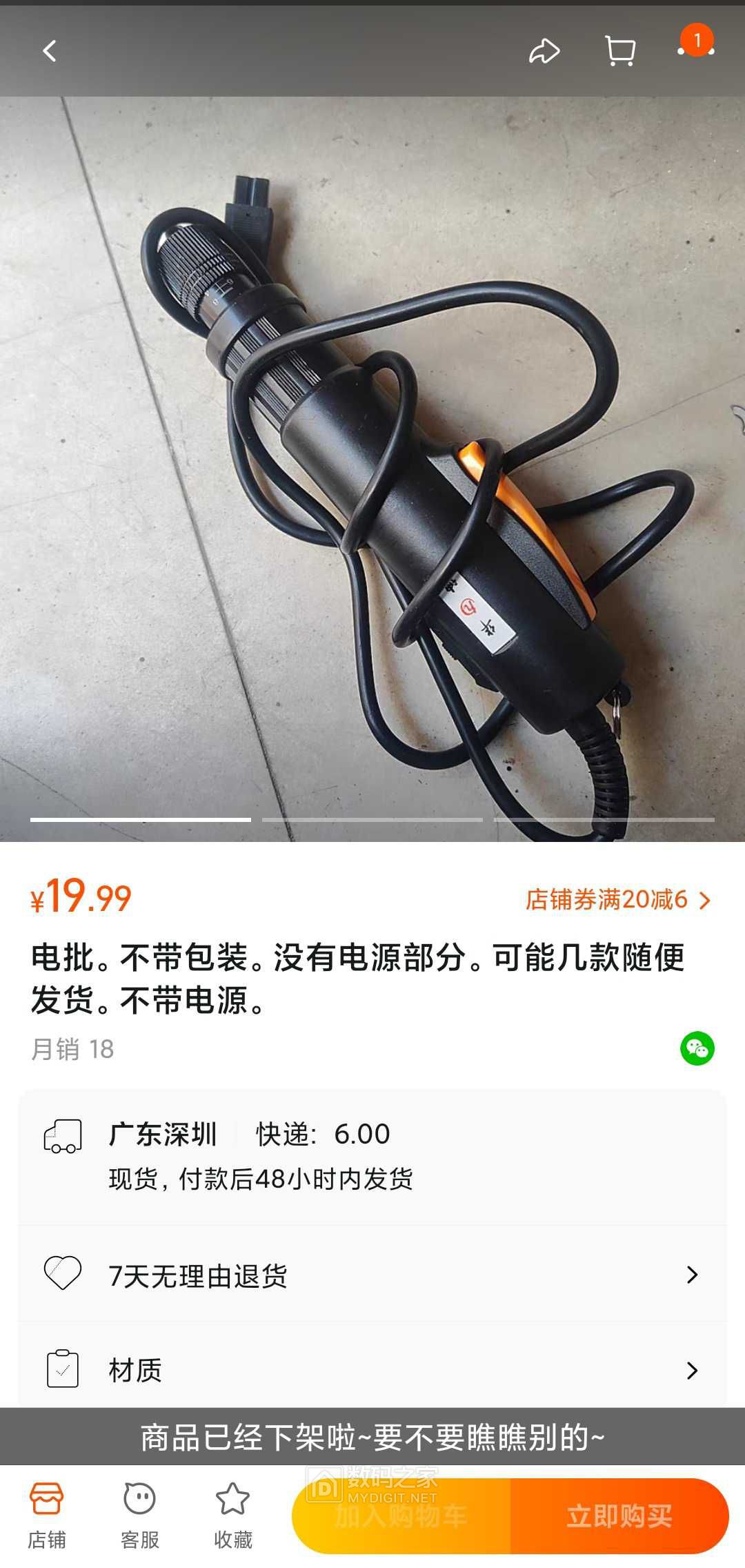

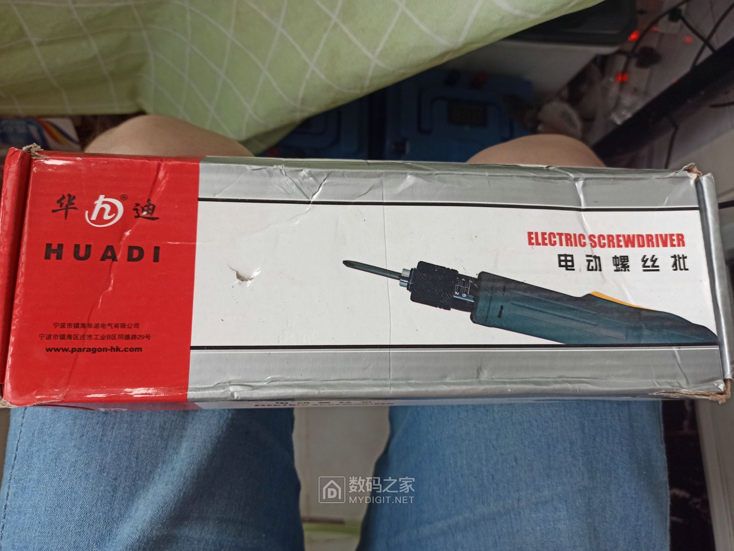

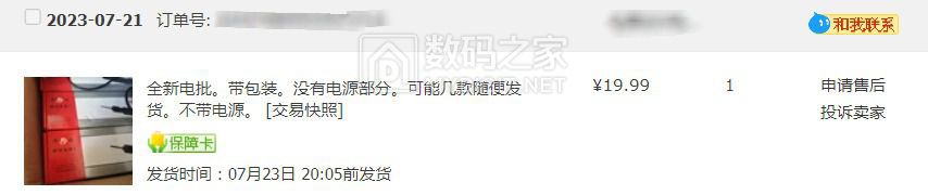

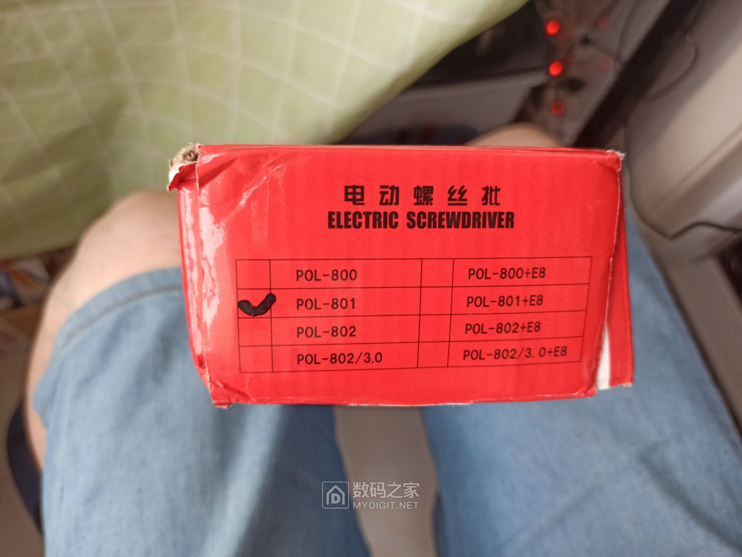

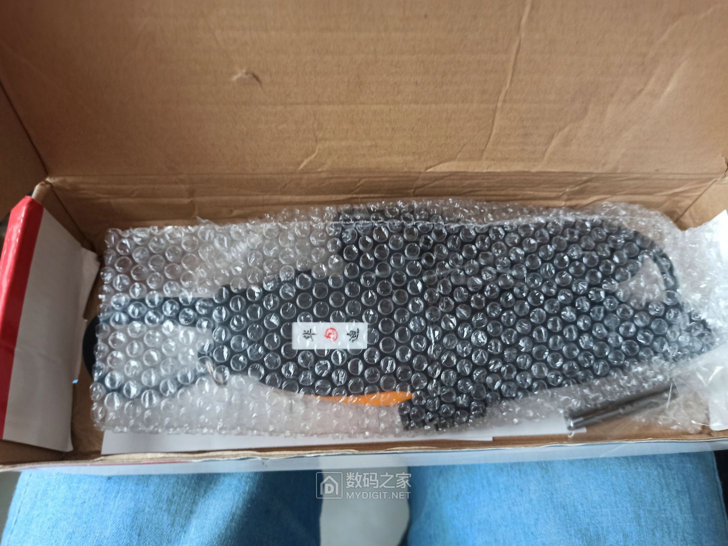

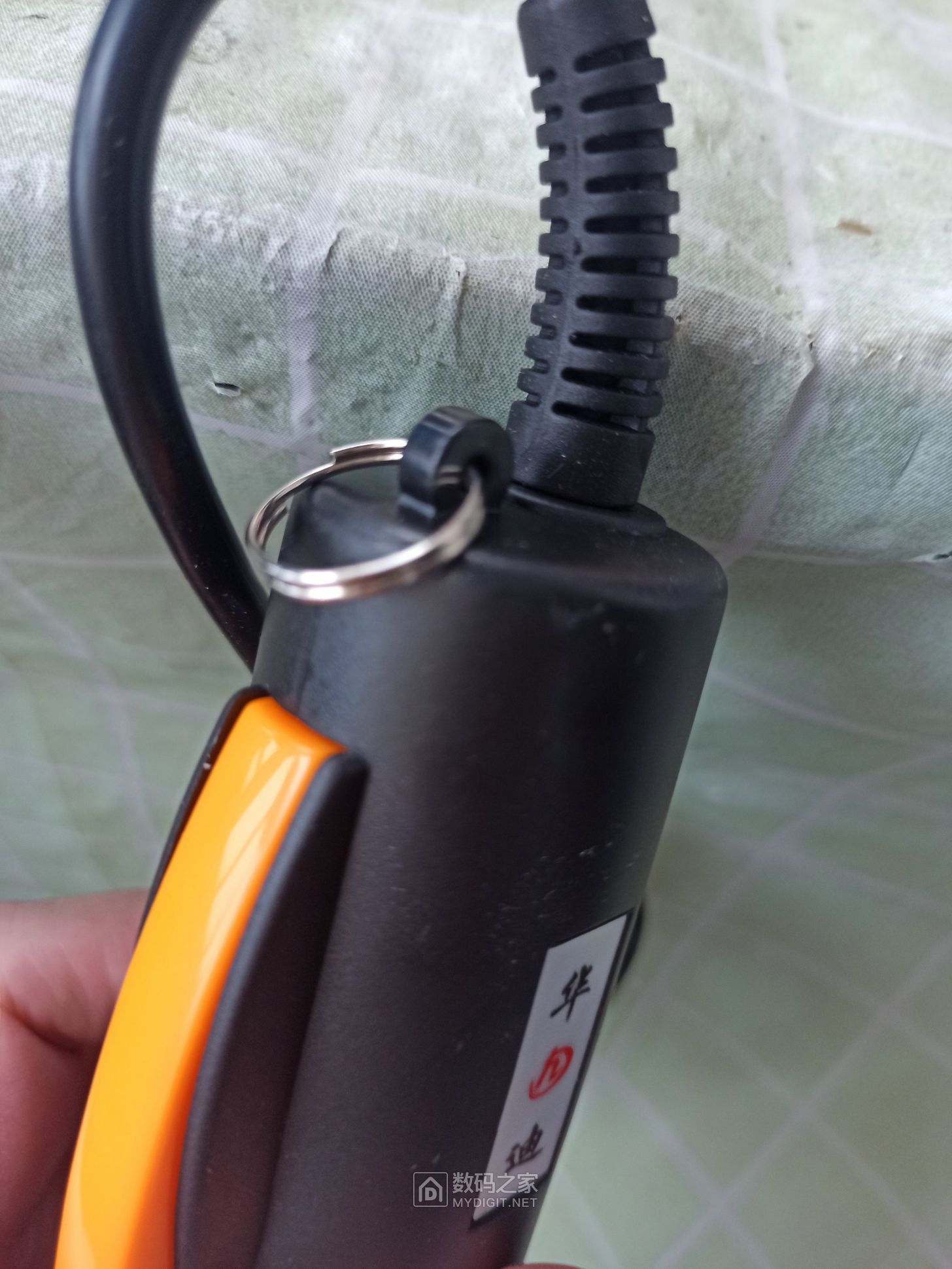

前两天在一家垃圾佬店看见上架一个电动螺丝刀,这玩意我早想买了。售价20,不包邮,不带电源。搜了搜这个牌子,tb上居然卖100~~挺佩服垃圾佬们的搞货能力。看别的电批也都不便宜,干脆就上手这个了。
带盒子,库存品。
型号,pol-801。

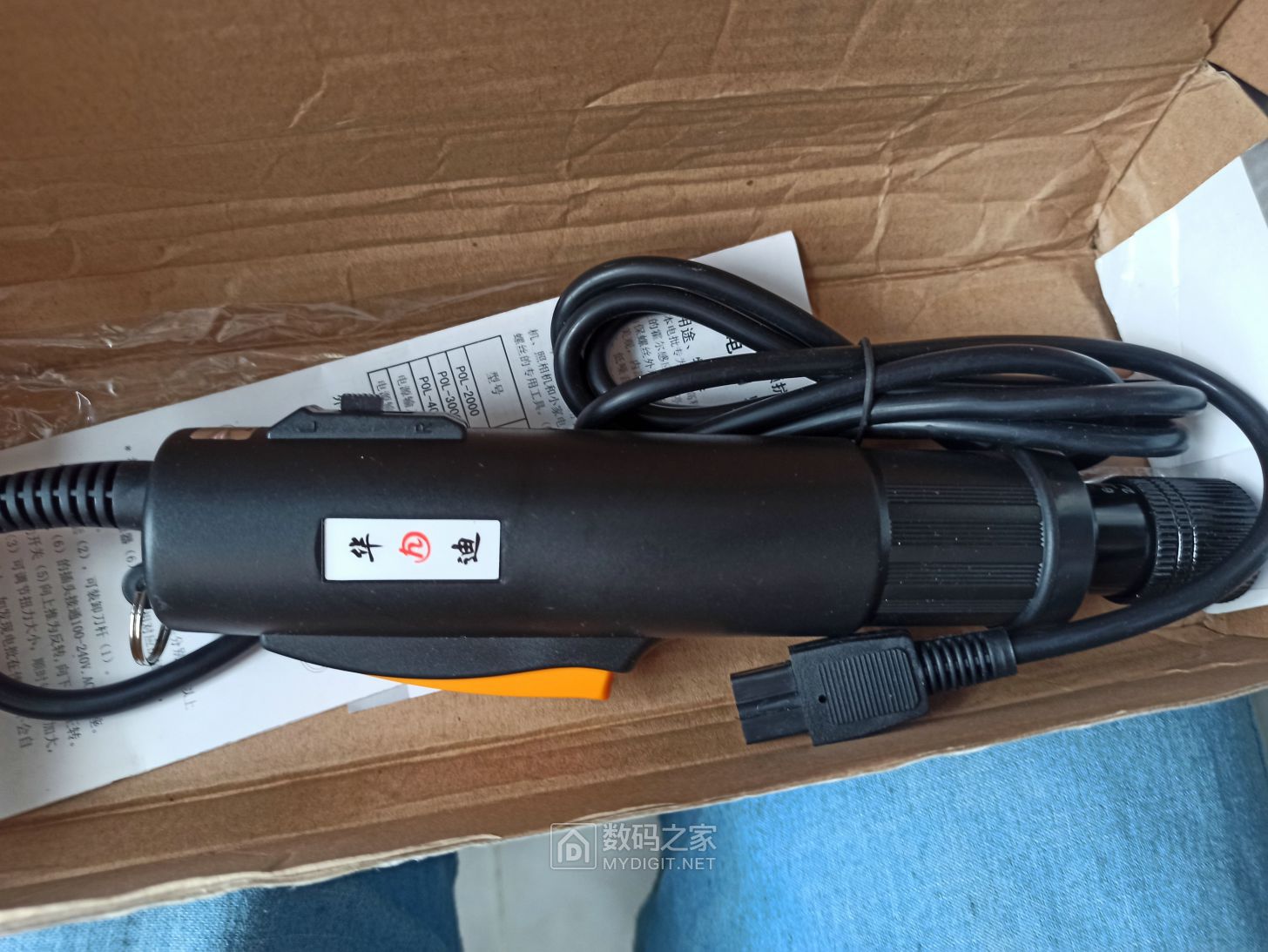

里边包装简单。
本体。

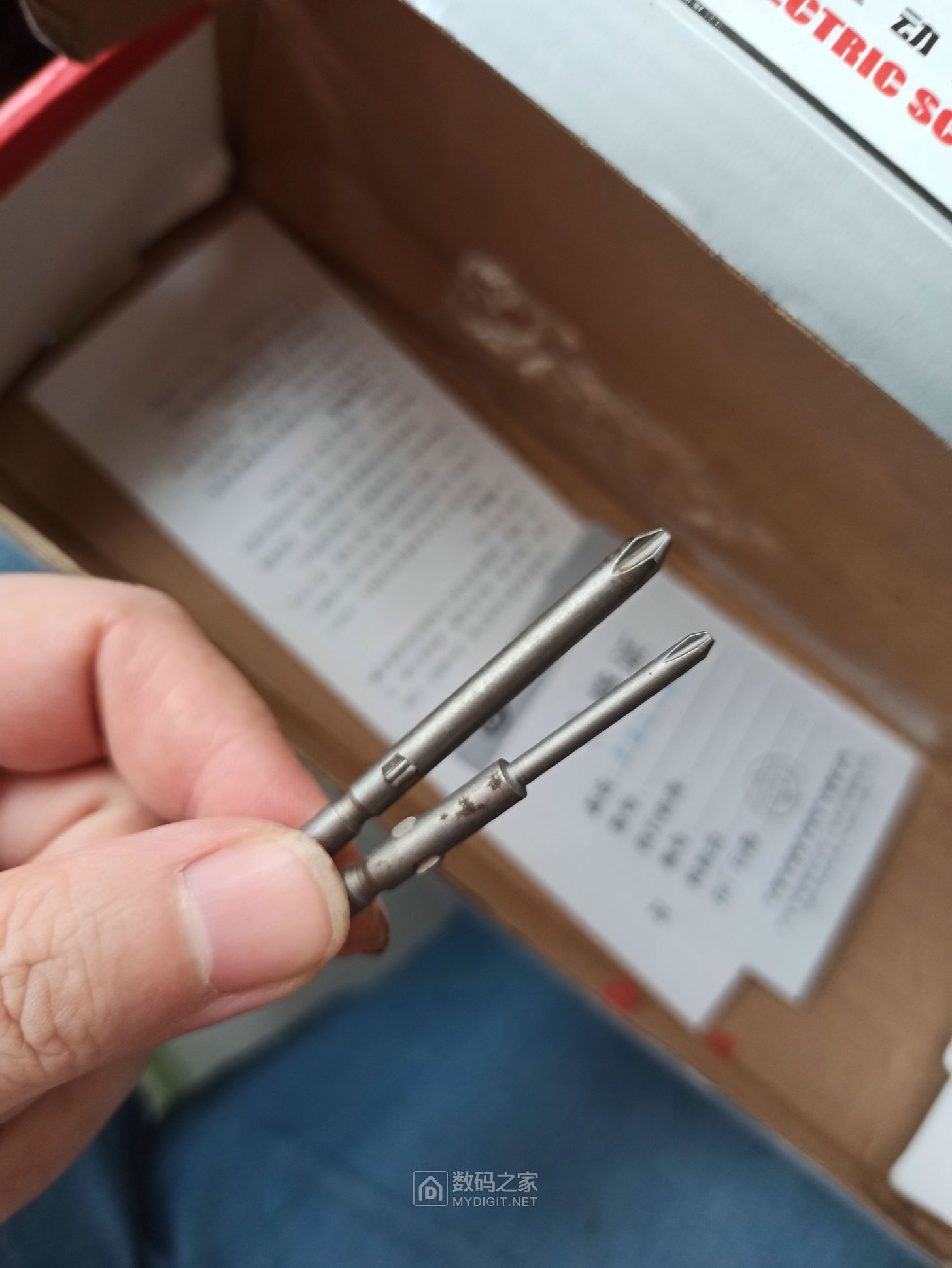

送了两个批头,大小十字的。
说明书,好几个型号的共用一套说明书,看来也是系列产品啊!

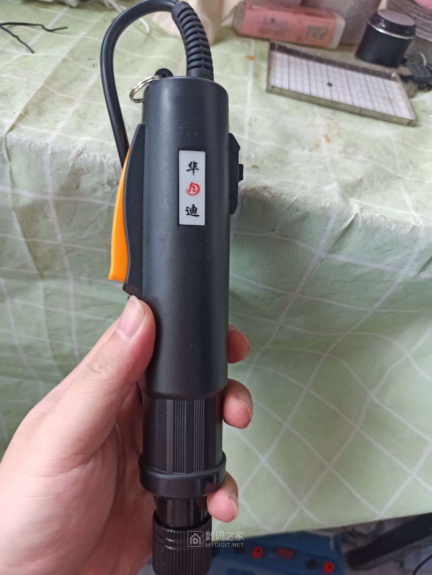

正面,主体是塑料的。不知道使用久了散热会不会差。

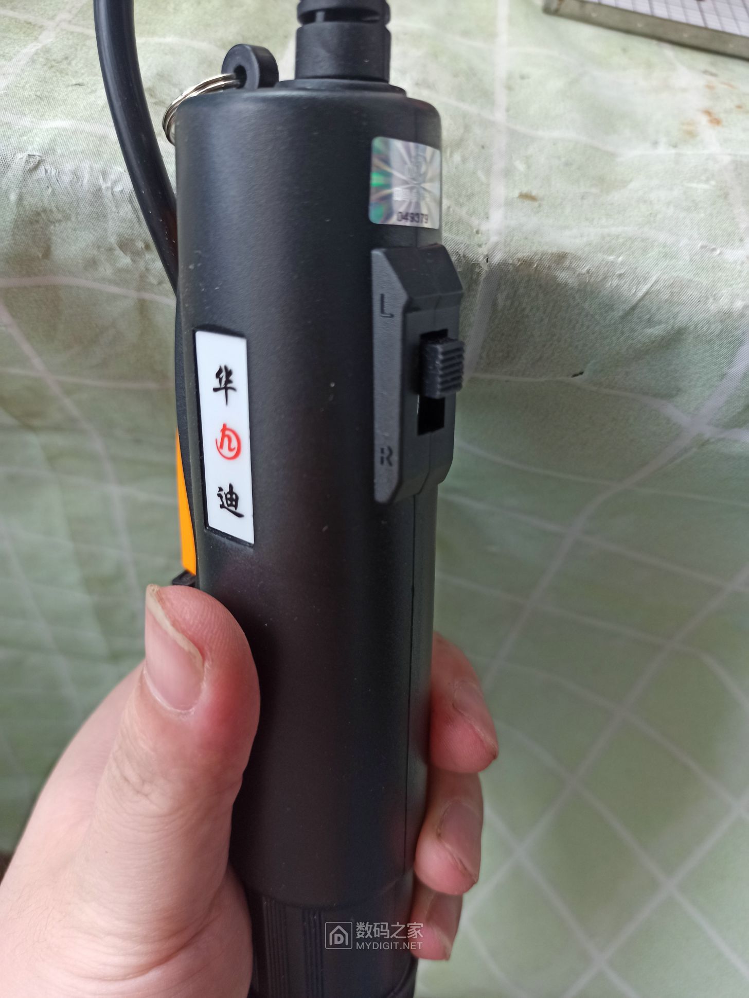

正反转开关。
大按钮,挂绳头,感觉不太结实的样子。
有个小铭牌,额定电压24v,扭矩0.4-1.5NM,夹头5mm。

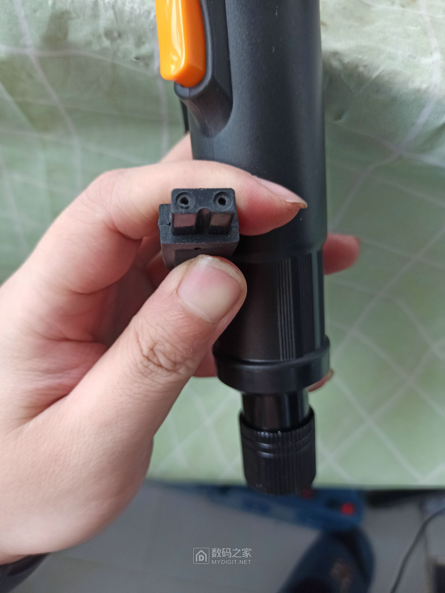

插口,标准的电批电源接口,真不知道名字。
最下边一部分,全金属的。

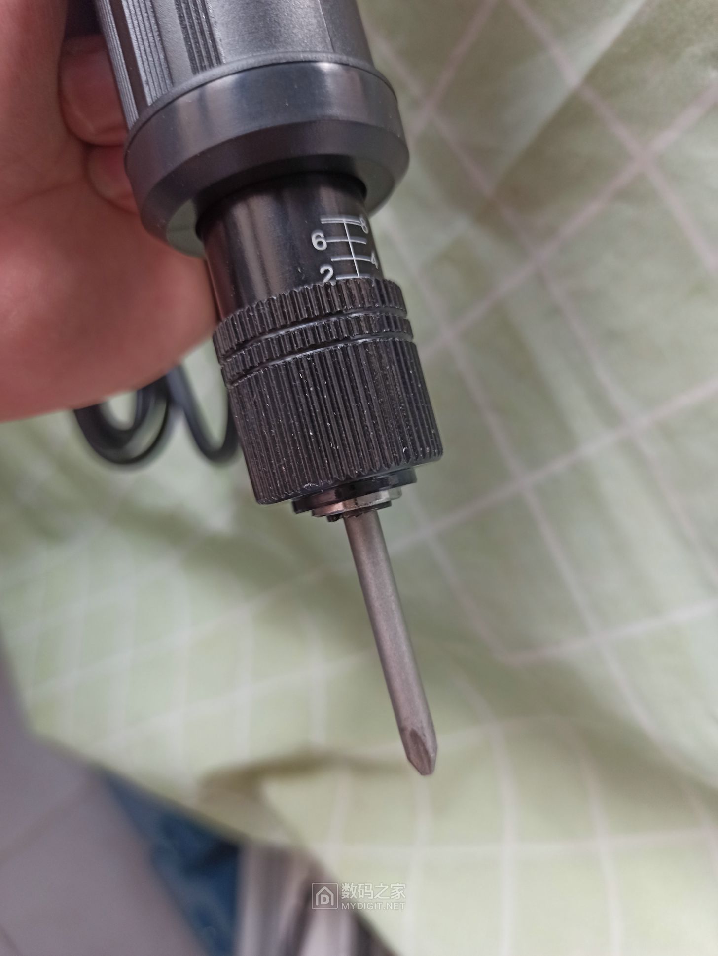

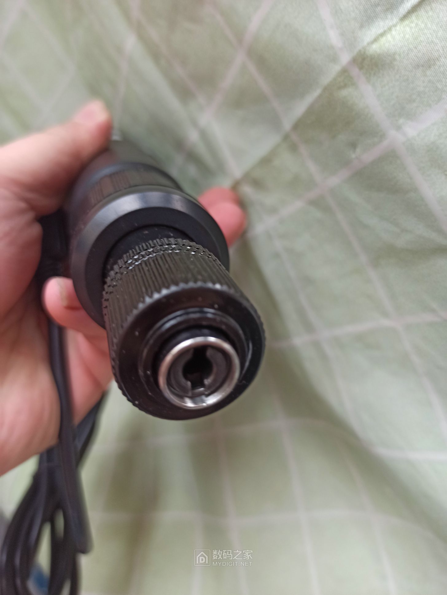

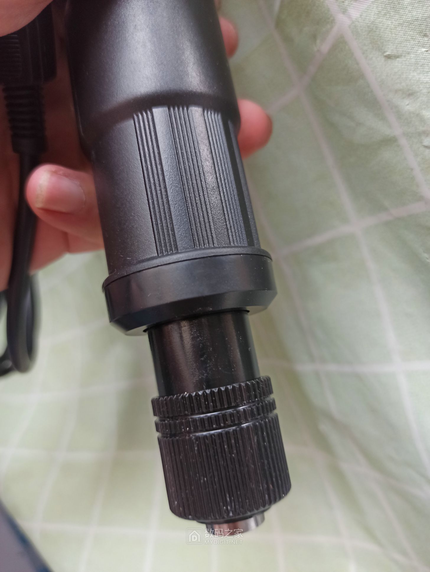

夹头,使用的是801批头,5mm的。当年上班时公司带的电批头子不好用,我自己买了两个,那个是802的,我买成801的了~~等下找找,正好用在这里。冥冥之中也没浪费。

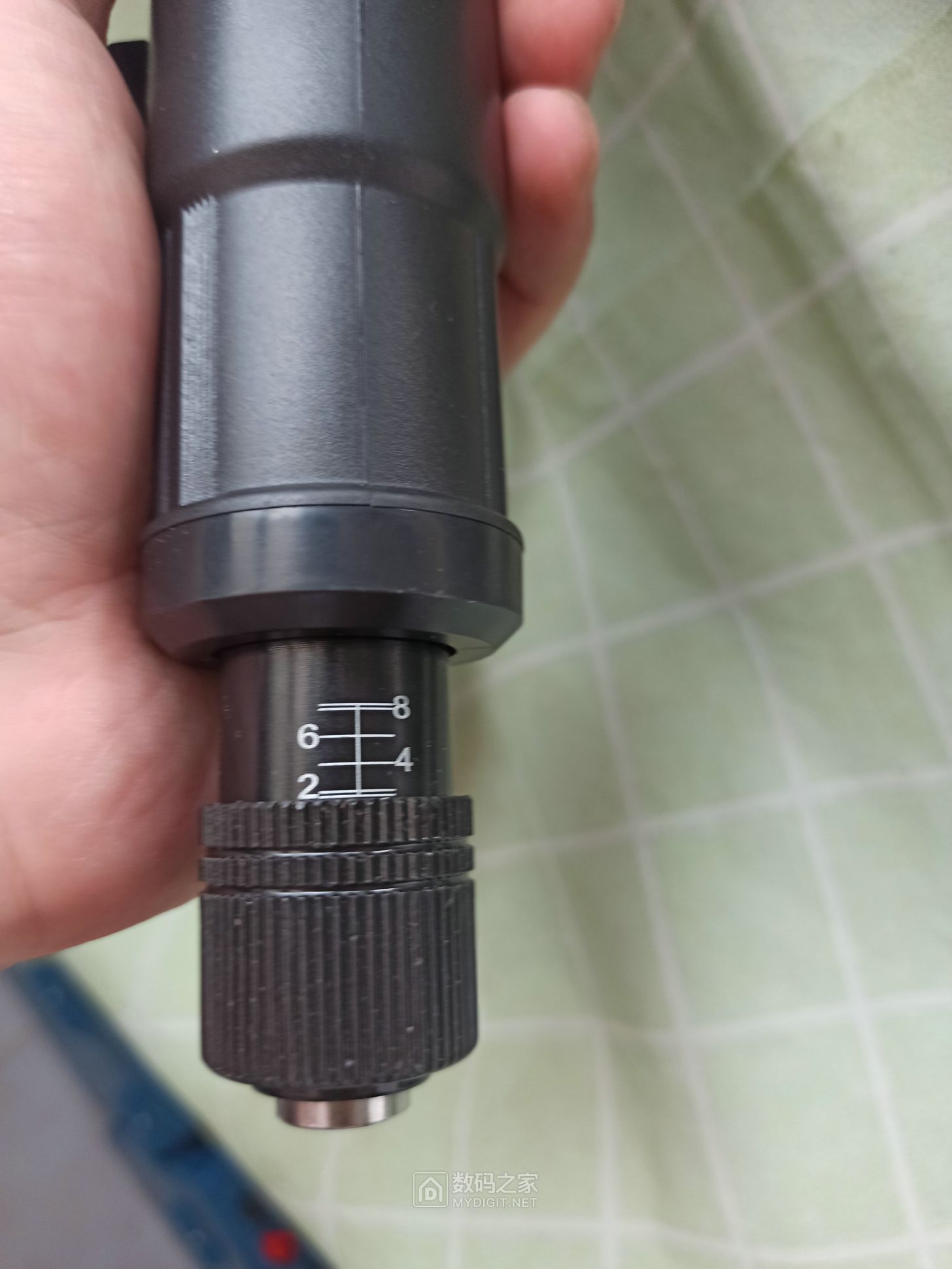

调扭矩。
夹上披头看看。松紧正好。

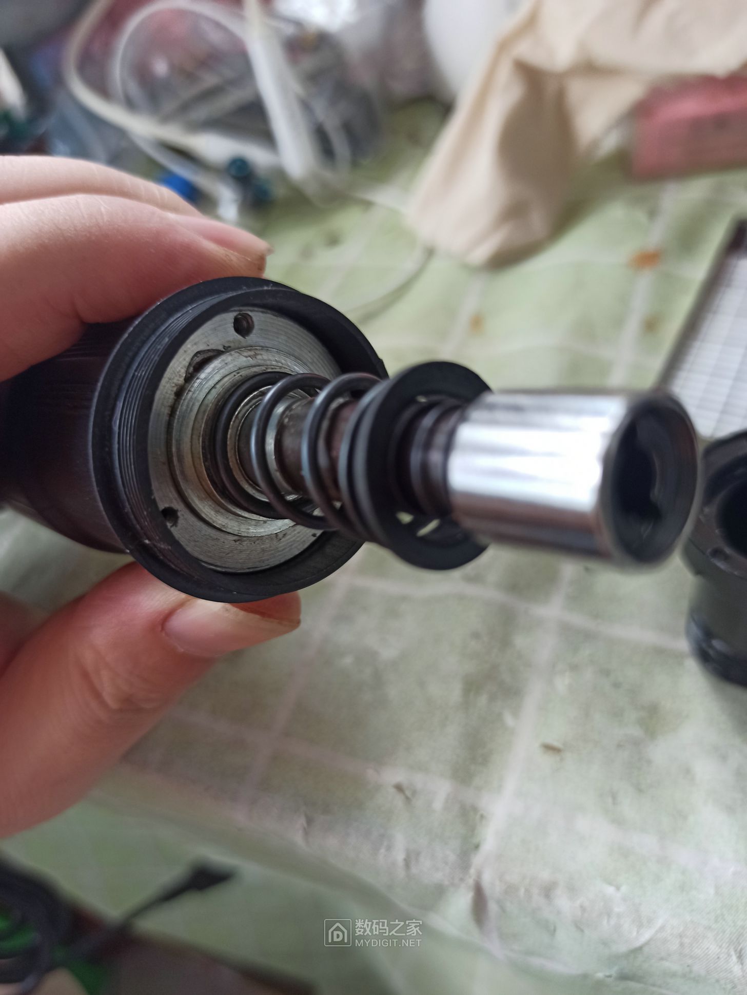

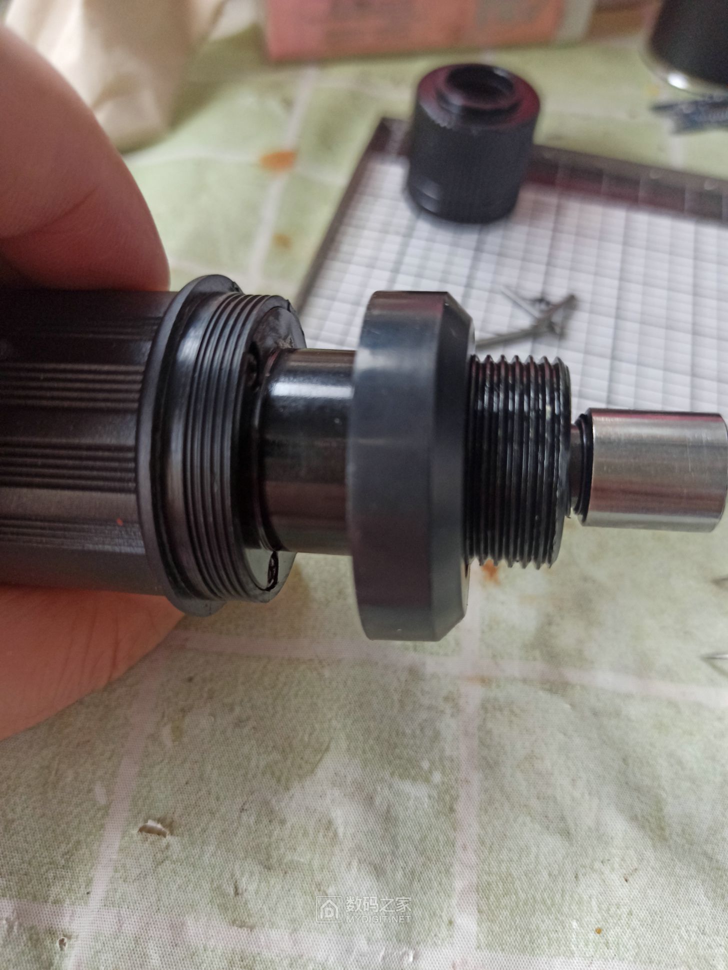

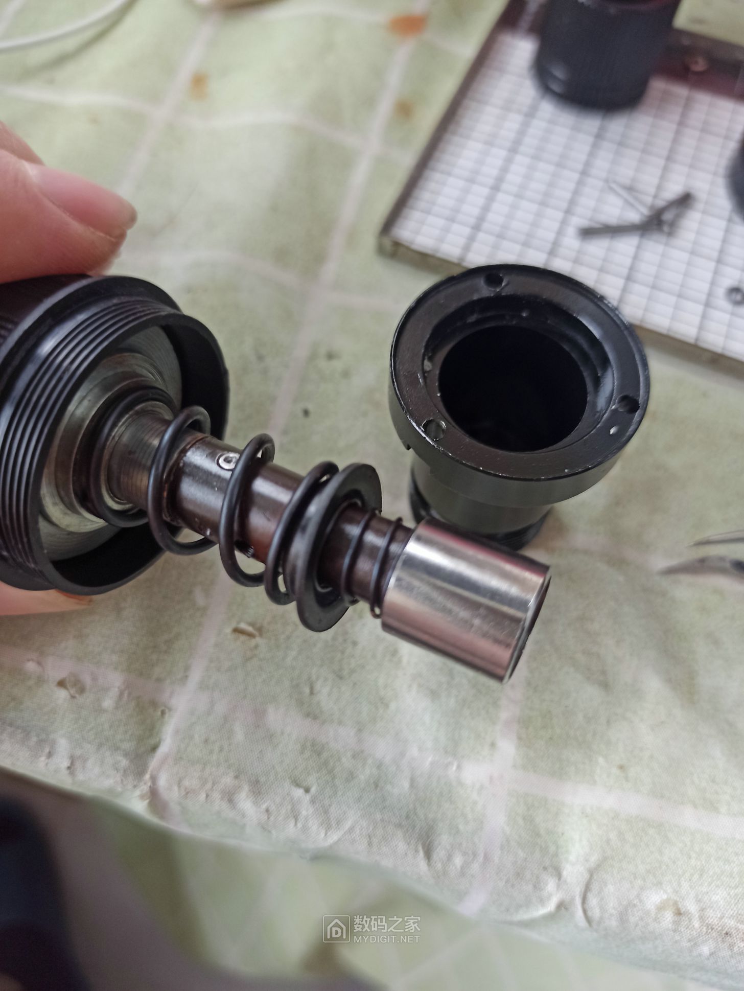

拆开看看了。先把调扭矩的大螺帽拧下来,三根铁棒顶着。
外科的塑料帽拧下来。
底下铁的套子,三个螺丝固定,拆下来。那个粗弹簧就是调扭力的,压着靠近齿轮箱的一个圆盘,圆盘压着两个钢柱,钢柱顶着里边的齿轮。为什么这边用文字描述?因为这里轴是用个销子固定住的,我就不砸开了。

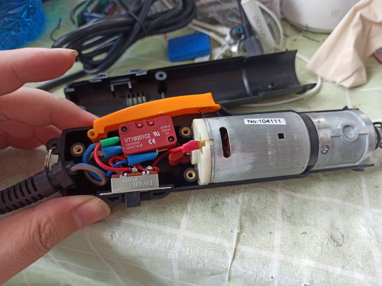

拆开外壳。

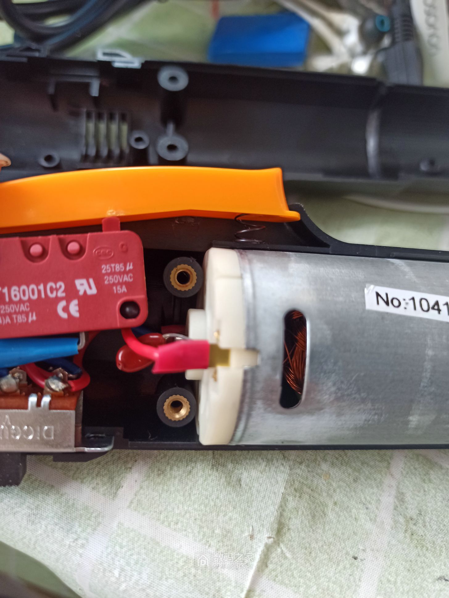

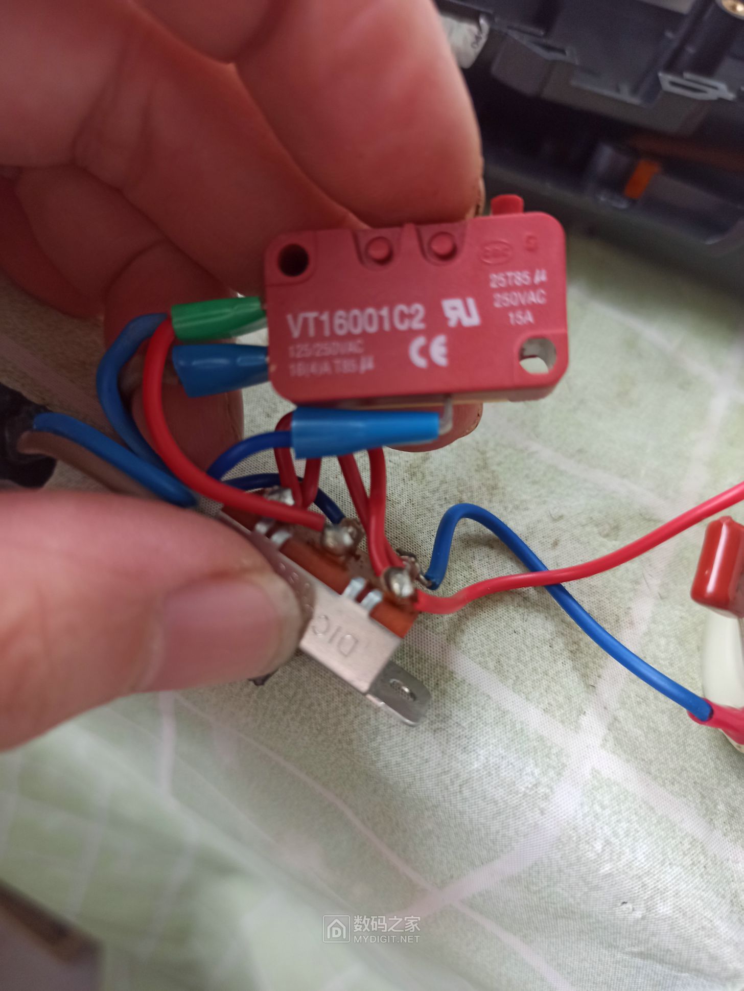

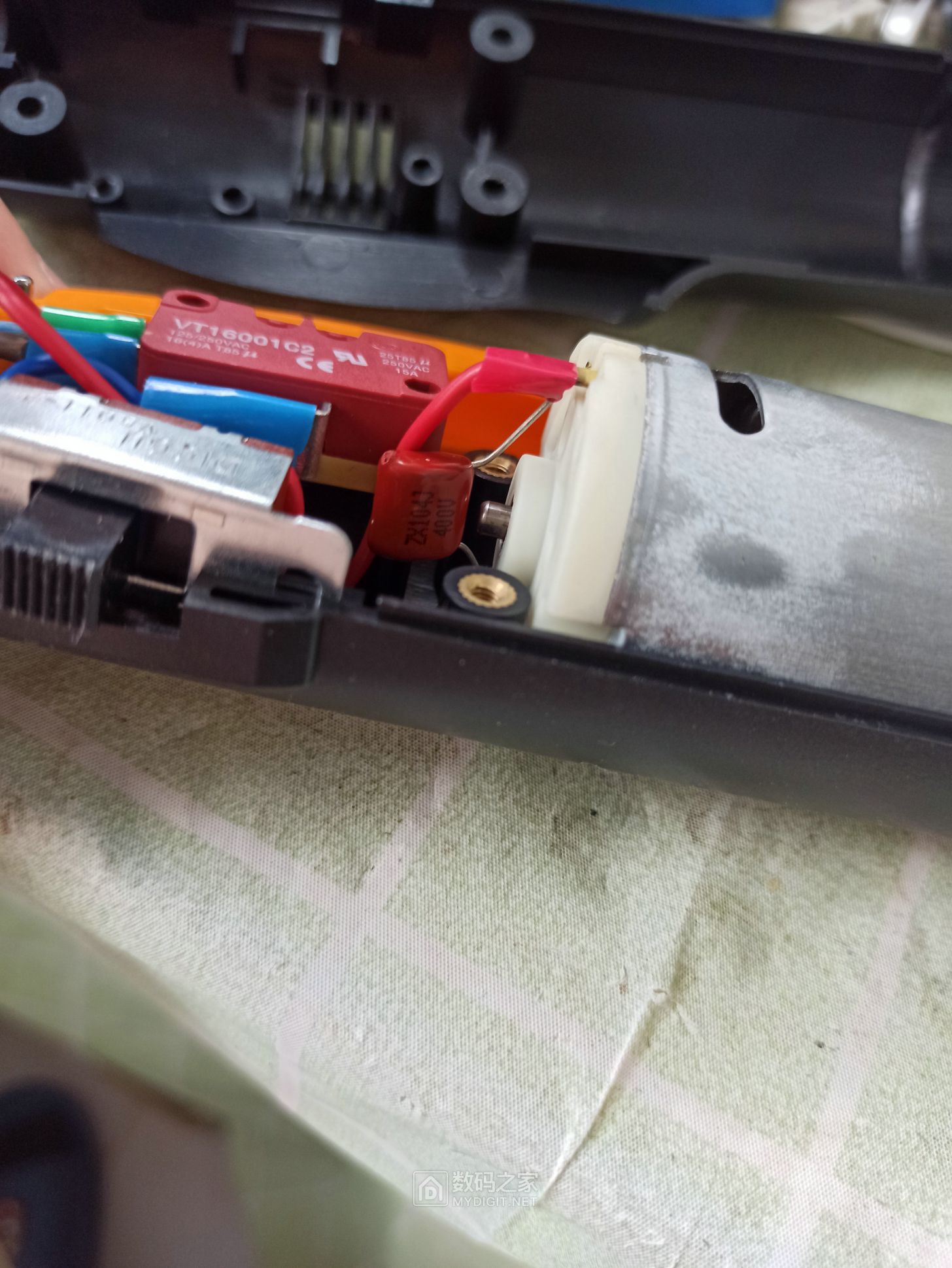

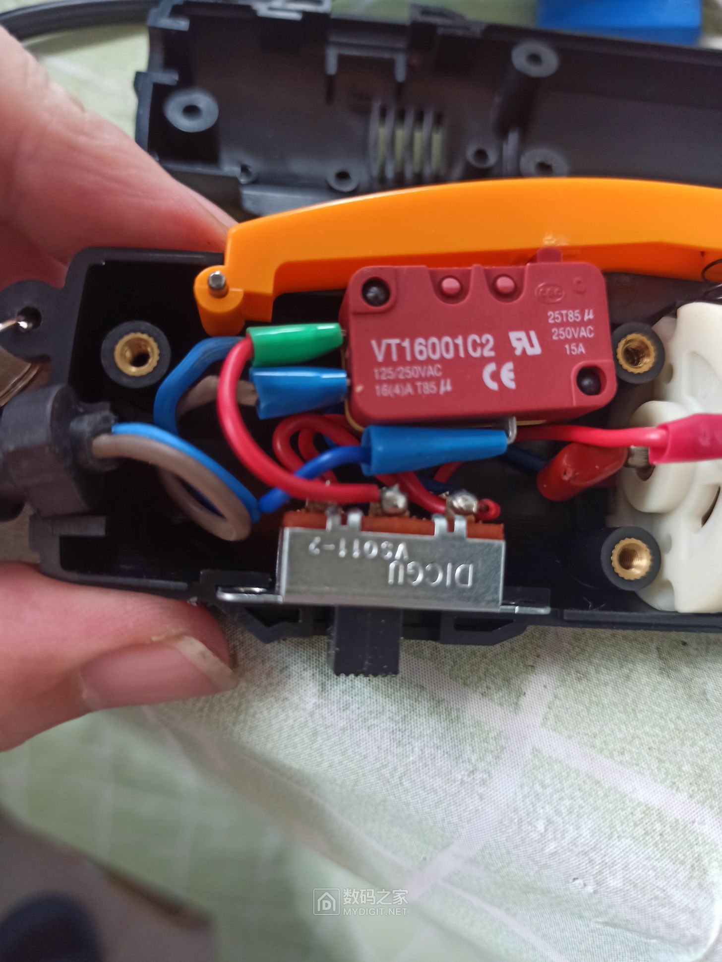

启动开关,正反转开关。
电机上并联了个小电容,估计是消火花的。
有刷电机。看着铜线比较饱满。
外壳不错,埋的螺母。
启动开关。

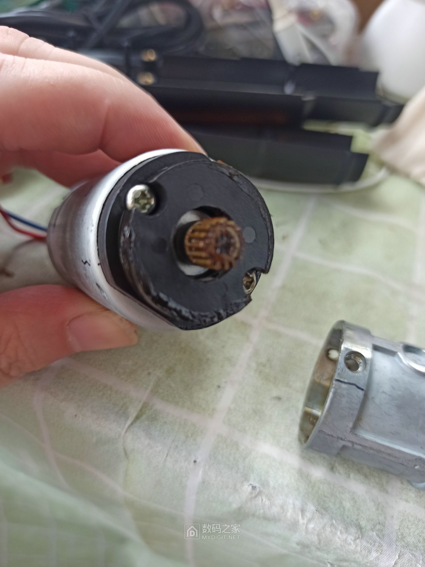

电机和齿轮箱。
两者是一个塑料套连接起来的,感觉不很结实。

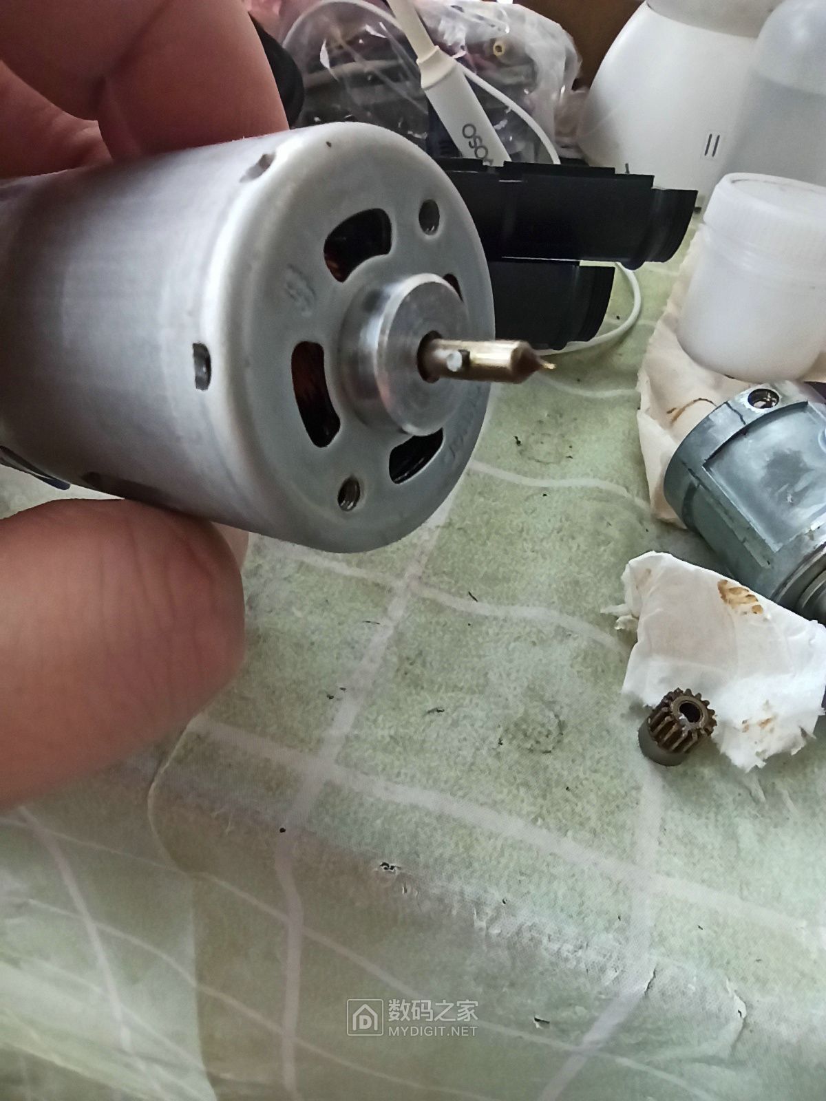

电机,
Johnson牌~强生的么。
电机轴上有个横销子,正好卡主输出齿轮,比压接的力量大。

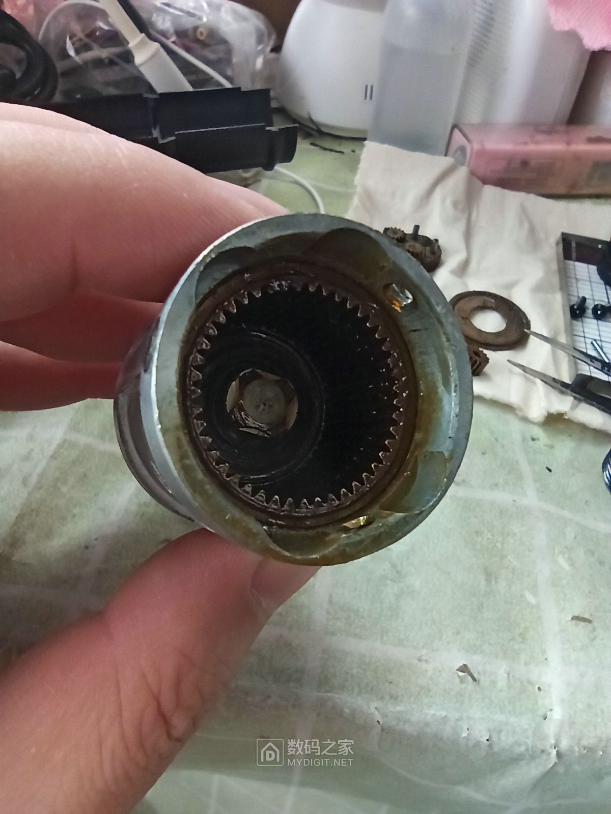

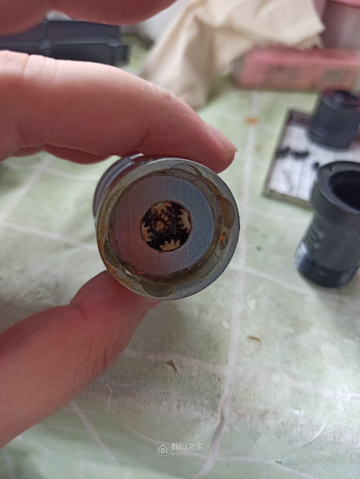

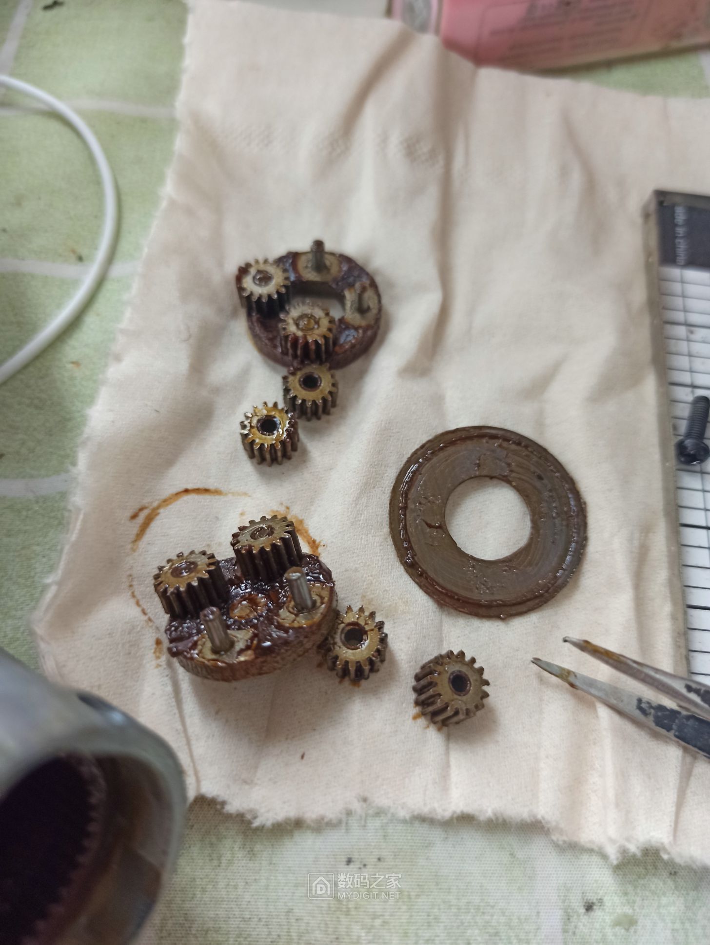

齿轮箱,里边油略有些干。
拆看看看,行星轮减速的。所有齿轮都是金属的。不错不错。
外齿圈也是金属。这么看还是比较良心的。

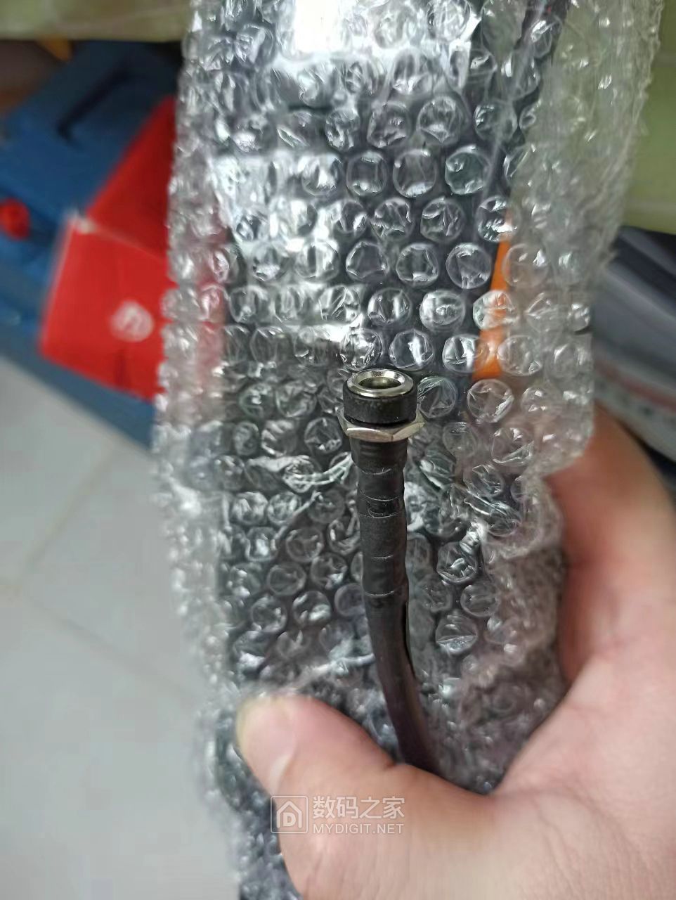

基本就是拆成这样了。组合起来。我没有电批电源,这个自带的接头也不好接线。干脆剪短,换了个5.5mm的dc母座,到时候直接插外接电源正好。之前测了一下,12V空载7、8百毫安。带载没试验。
干活添加了个好利器啊!谢谢大家观看!
看大家有问链接的,老黑家,已经卖光了。

值了。看得出都是废物拆旧和库存的,按钮居然是街机的,最近几年传统街机手柄国内有人做,我朋友买了几个拆出来都是这样,当然都扔掉了
发表于 2023-7-27 12:12:17 来自手机浏览器 | 显示全部楼层
没看到底部有开关。就是控制螺丝刀抬起自停的开关

dicgu 鼠标微动常见台湾帝巨
