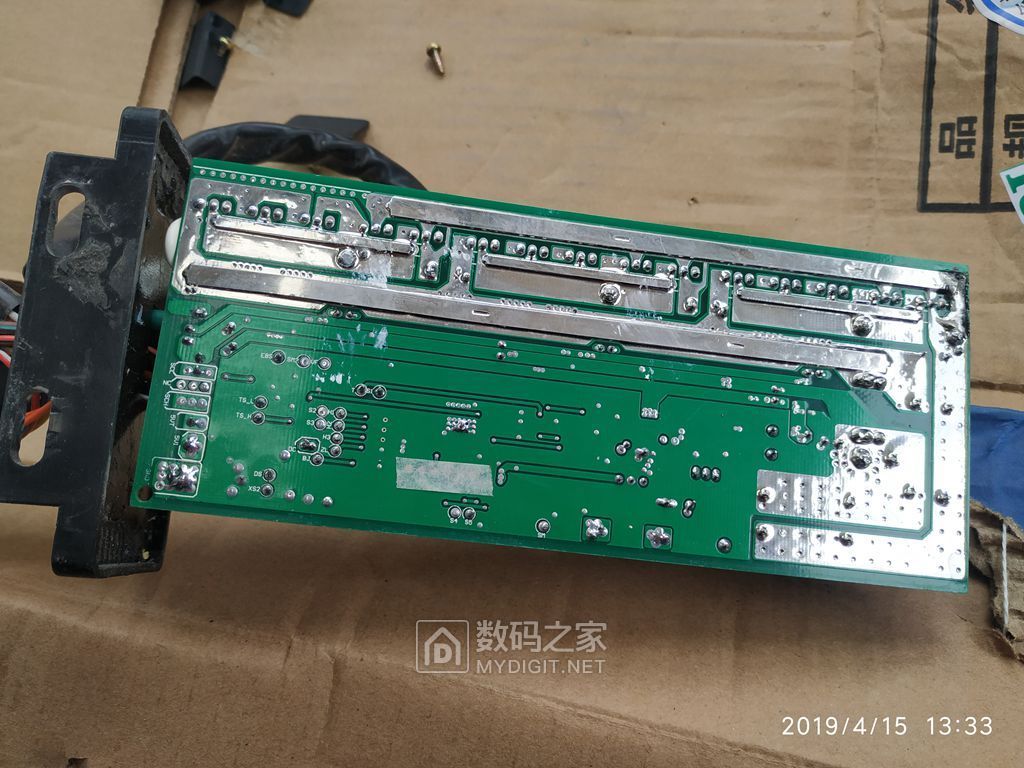

最近几天,突然发现电动车拧电门有时候会突然断电,必须回下电门,再拧才能起步。然后听着电机声音也不对。但又一想电机除了轴承易坏。其他很少坏别的。心想着可能是控制器里虚焊导致的。万一路上撂挑子咋办,立马拆机一顿补焊、加焊。不经意间发现有一个100v470uf电容鼓包了。随即拆下测量,没有容量了,暂时手头没有新电容,就从坏的逆变器板子上找到一个相同规格的电容补上。测量了下容量471uf。(另一个电容还有容量,460uf.暂时手头没电容就不换了)补上后装机检测,发现故障消失了。

发表于 2023-8-20 22:11:19 | 显示全部楼层
背面大电流地方的锡似乎不是很饱满,可以给它补足

发表于 2023-8-20 22:17:58 | 显示全部楼层
看别人的,过大电流的地方还专门做了加强,你这个连锡都舍不得多给:

发表于 2023-8-20 23:21:58 | 显示全部楼层
主控供电不稳定  导致主控单片机重启  当重启发生后监测到油门电压高判断为油门没有回位   基于防冲策略不驱动电机工作  必须关掉钥匙或者捏下刹车
油门转吧的负极线接触不良也会导致系统故障   那时候我的就是时好时坏  有时候正常 有时候开钥匙必须捏一下刹车  向前扭不走  人力倒车还有向前的力     修电动车的直接要换控制器

发表于 2023-8-21 16:27:45 | 显示全部楼层
现在这样的控制器也不是很贵的,修起来太费时间了,如果本来就是小厂的那质量就更不敢恭维了,也是你换了一个元件,用不了几天另外的又坏了,不值得。没事的时候可以耍下。
