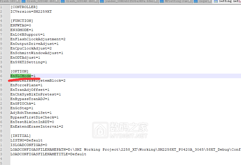

\UFD_MP\Setting.set右键编辑
EnSLCMode=1填上这个选项

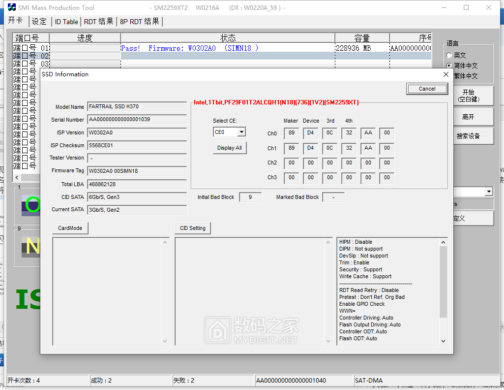

就会出现一个强制SLC的选项,但是勾上后你开卡他会提示你找不到ISP2259.bin,这是因为SWPtest.dll里面所指定的固件文件夹名字并没有SIMN18,官方出的包会直接在Firmware\2259有固件文件夹名字比如Firmware\2259\SIMN18,但是这SWPtest.dll里面没有固件文件夹名字的定义怎么办,直接关闭FWTAG,直接关闭这个将不再参考FWTag.SET的任何指定,直接列出全部ID。
我们要将Firmware\2259\FIMN18
全部拷贝到2259的目录下,这时就不会报错找不到ISP2259.bin了
1T开出256G。这就是PSLC。
