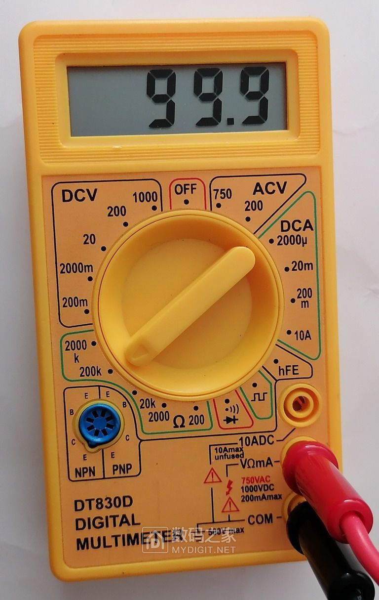

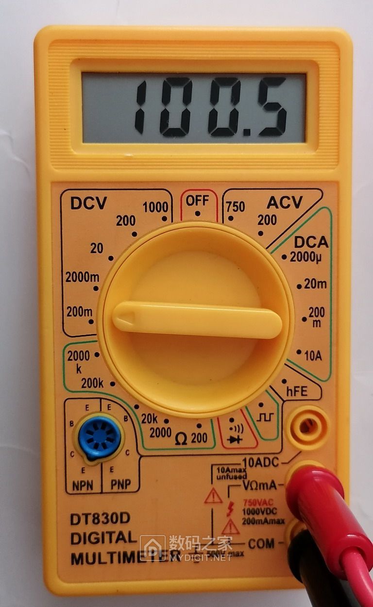

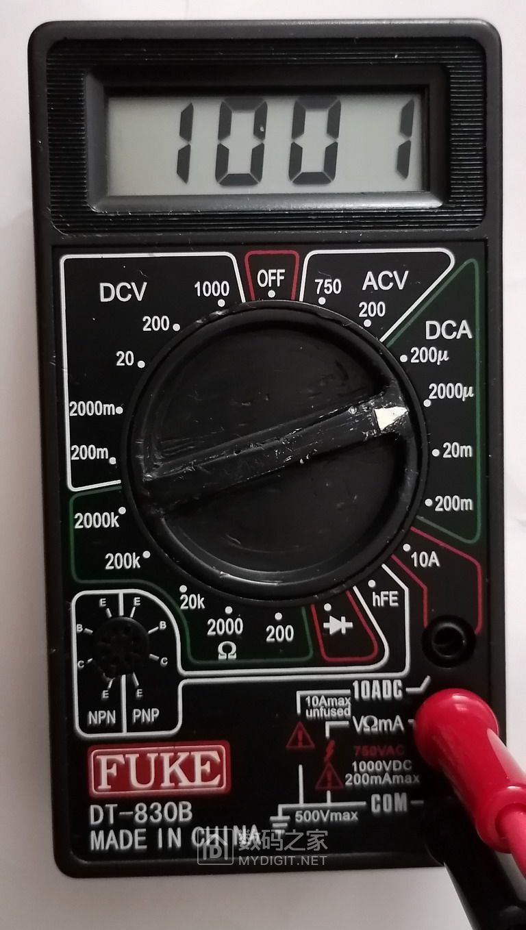

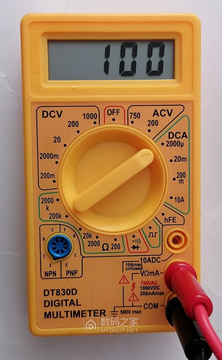

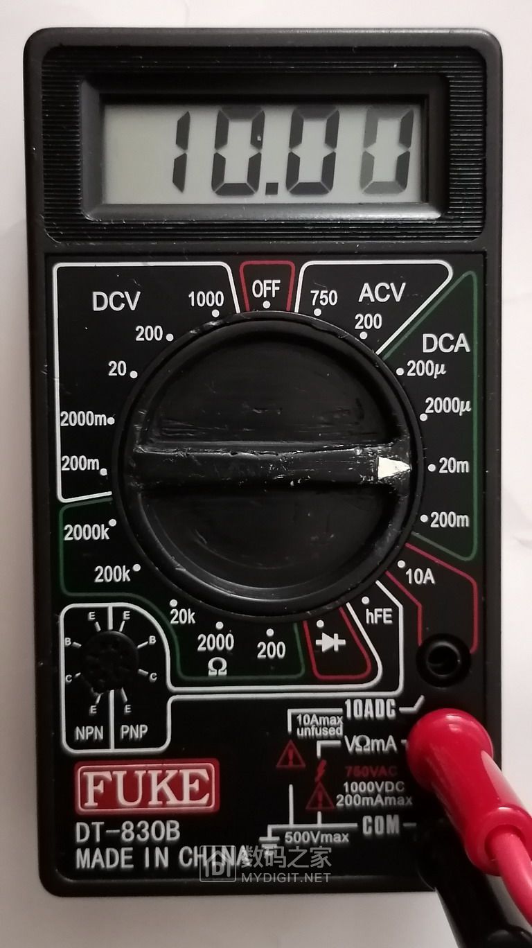

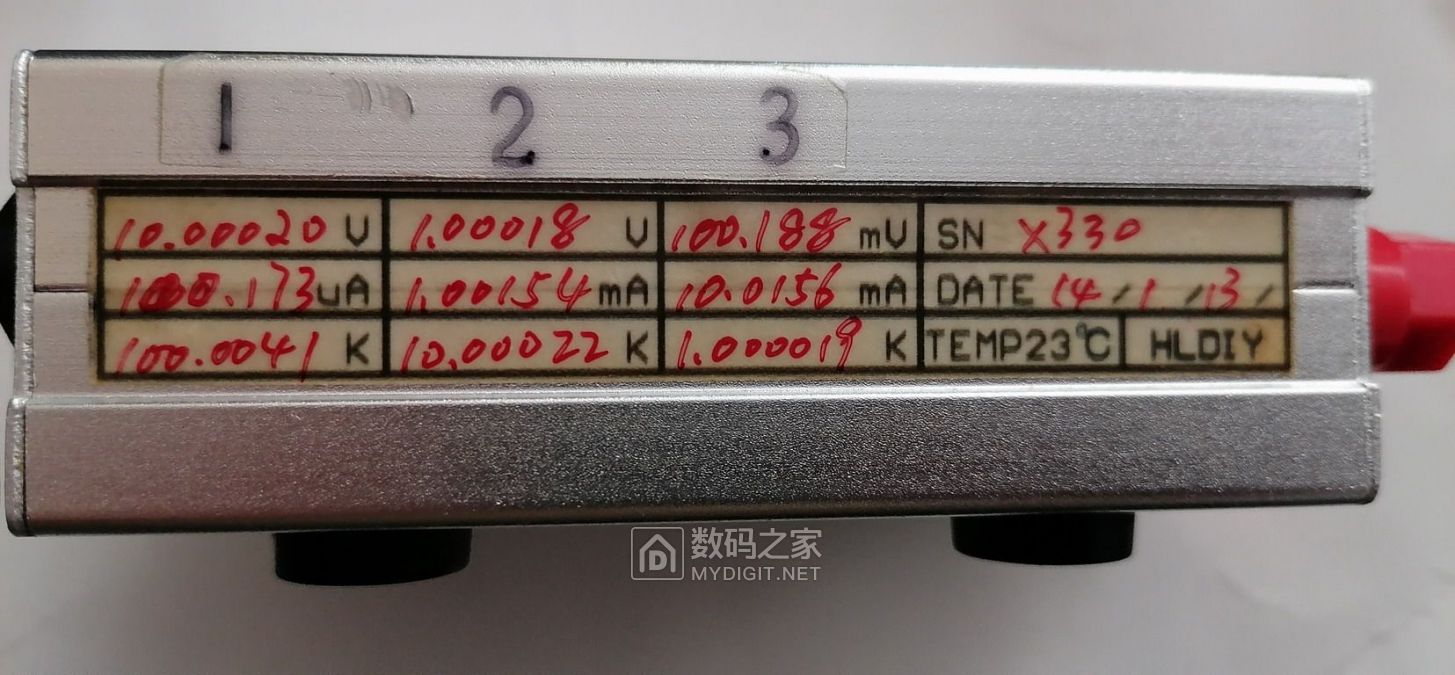

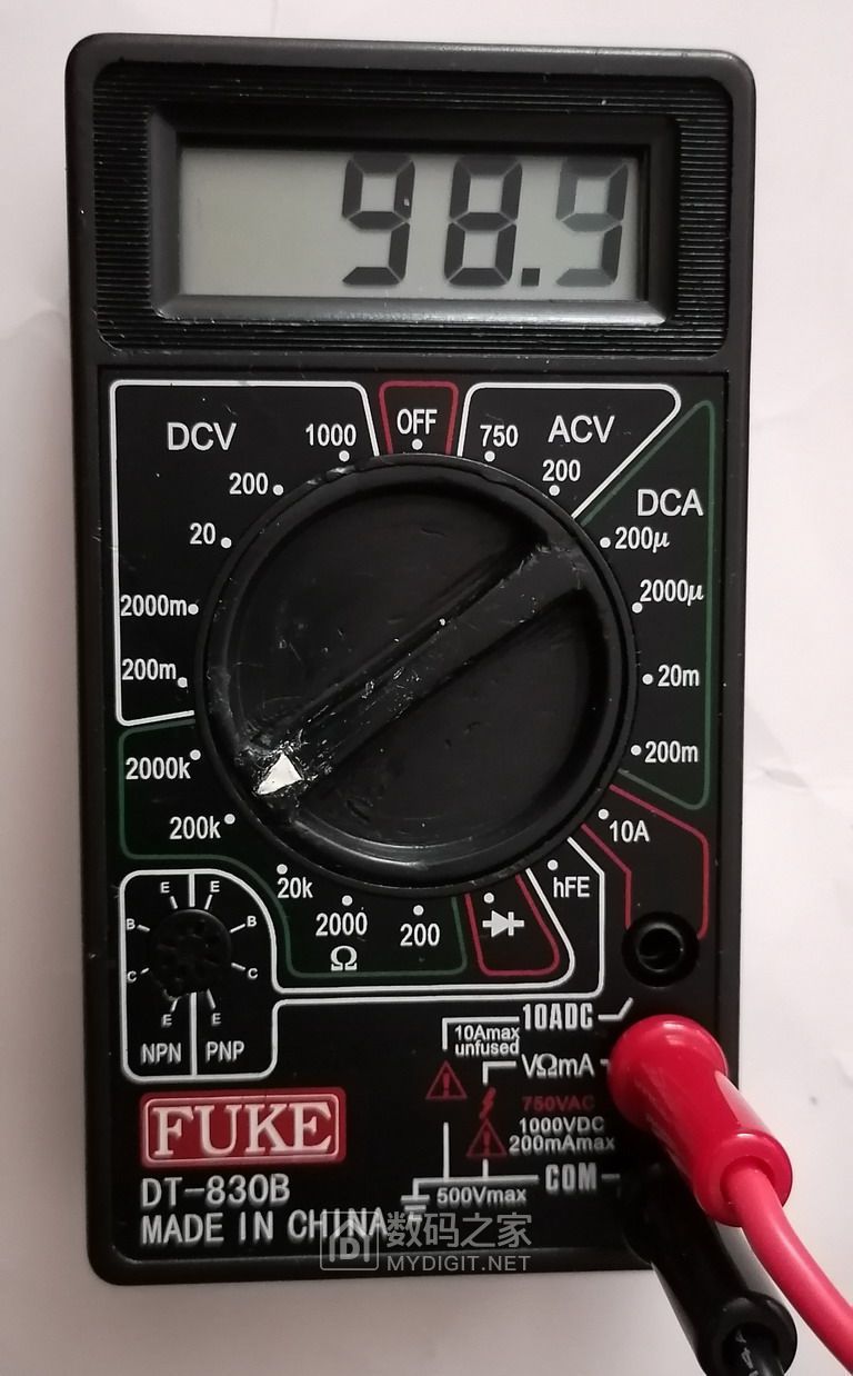

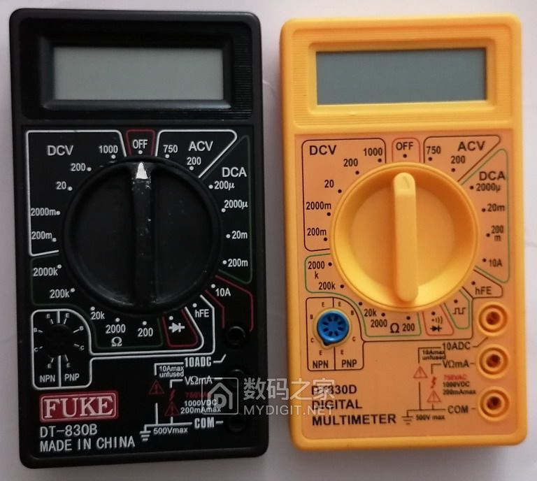

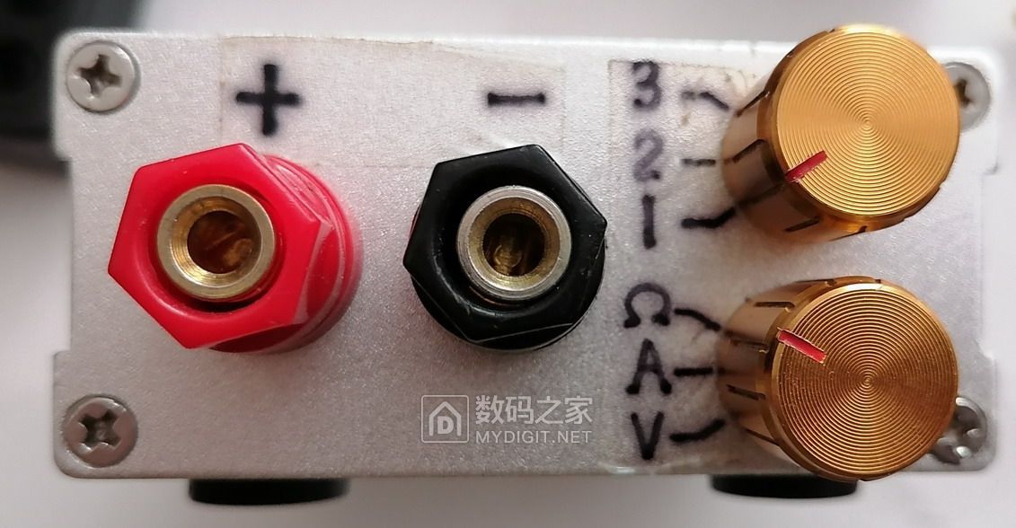

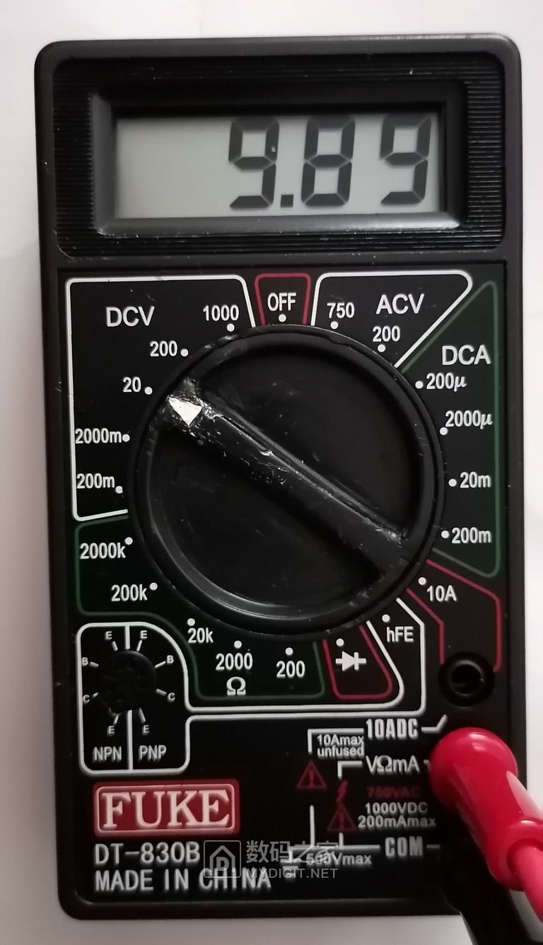

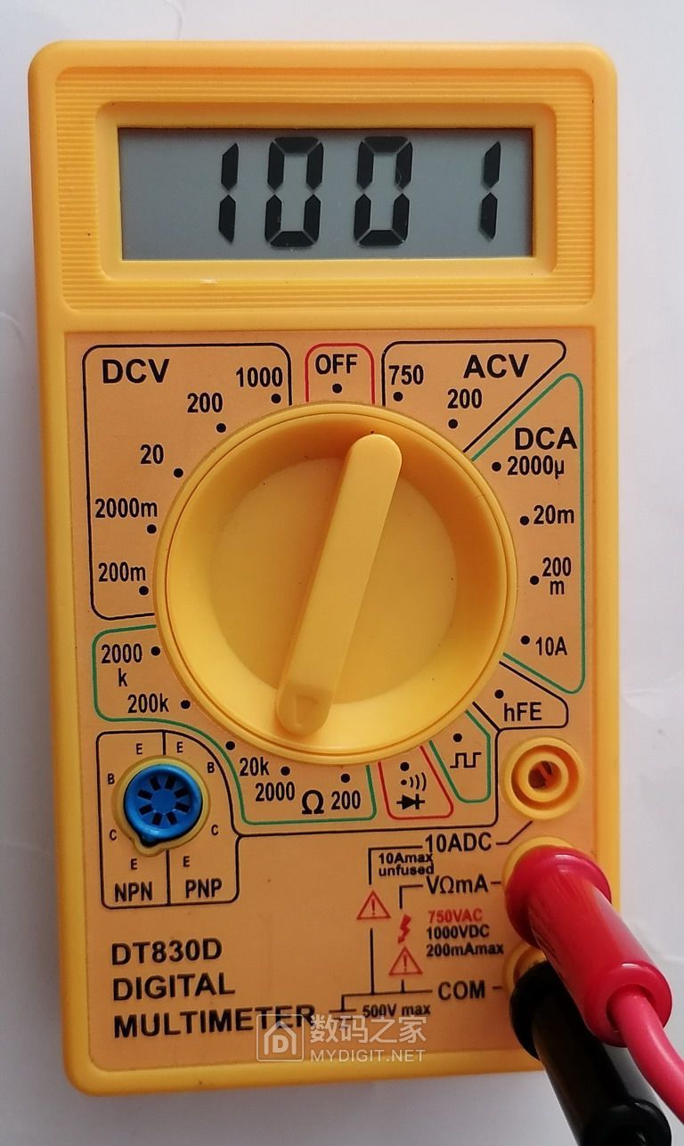

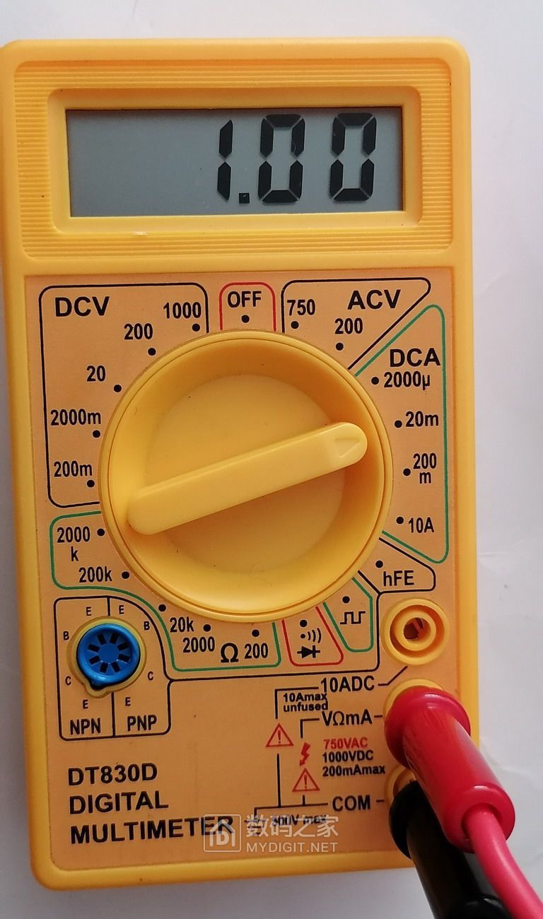

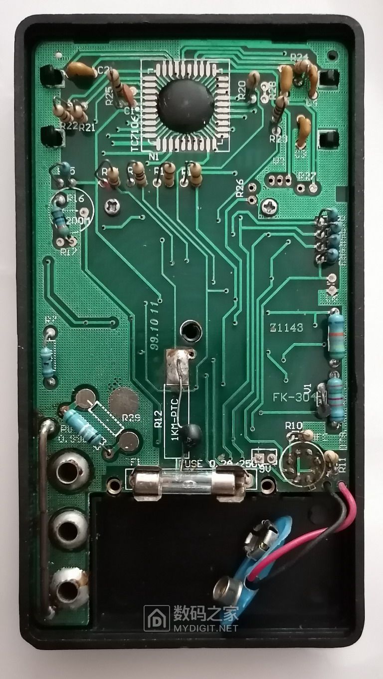

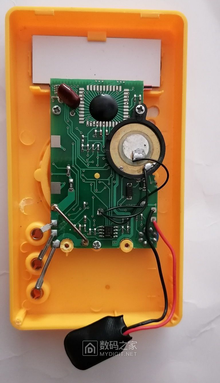

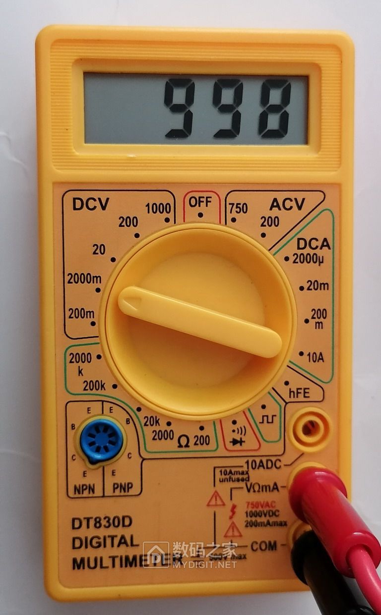

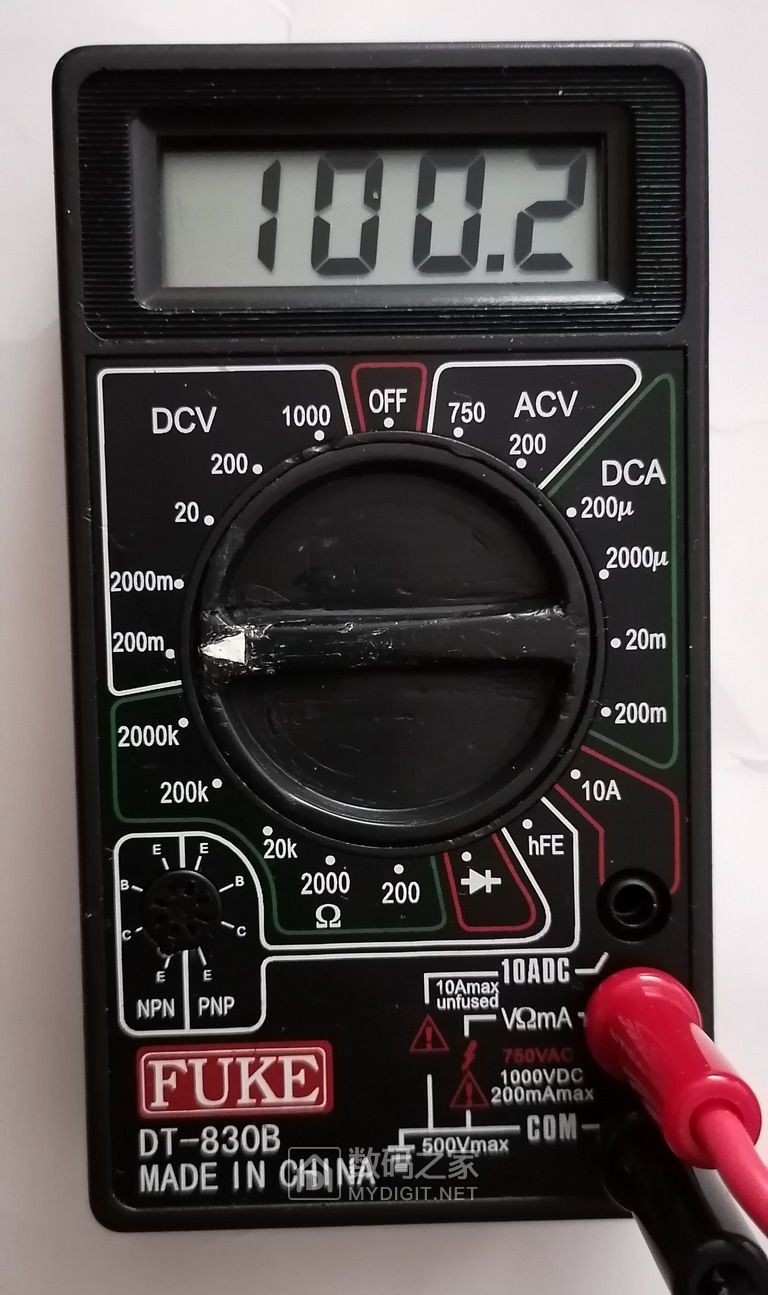

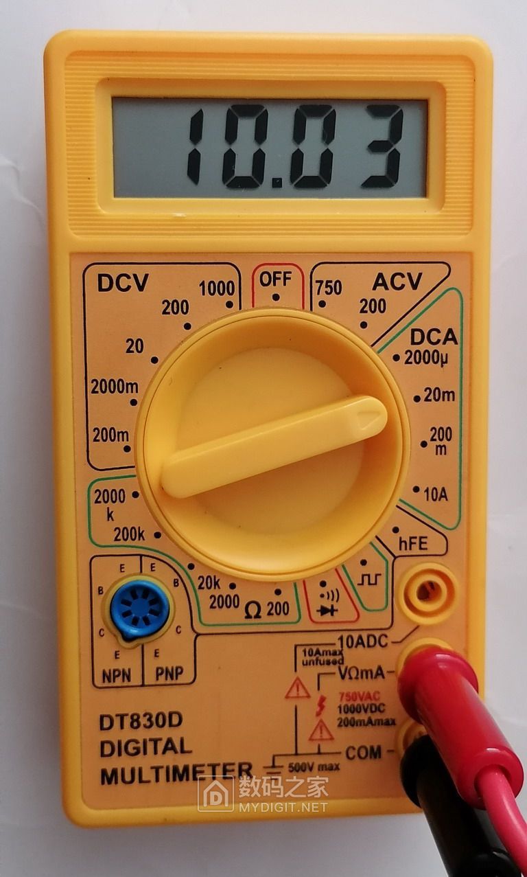

两年前红包买了个8元钱的830留着外借的,清理东西时翻了出来,还有个二十多年前买的二十多元的830,突然想着对比下各自精度试试,一番对比发现,精度差别不大,不过可以看出,200mV的基准档没问题,误差都是外接电阻造成的,如果想要精准,重新挑选分压电阻就行,不过这个档次的万用表也不值得费太大事,
做工用料也可以看出差别很大,顺便翻出十年前两百多买的基准,也没校准过,不过测试个三位半还是没什么问题的,废话不多说了,看图吧

发表于 2023-9-9 10:43:58 | 显示全部楼层
福克至少还是正规品牌,而且还是旧货,用料还不太省,黄色的哪个小电路板真把我吓一跳,测交流电我是不敢用的
发表于 2023-9-9 10:51:11 | 显示全部楼层
保险和PTC缩水了

发表于 2023-9-9 10:53:45 | 显示全部楼层
就这俩用料看,都是渣,半斤八两

黄色电路板好小呀
发表于 2023-9-9 11:06:31 | 显示全部楼层
电路板缩水的是新的吧
发表于 2023-9-9 11:22:27 | 显示全部楼层
这料省的出了天际了啊,虽然都渣,现在省的更渣了
发表于 2023-9-9 11:35:35 | 显示全部楼层
说明即便是低档表,也有足够的空间缩水。

发表于 2023-9-9 11:44:37 来自手机浏览器 | 显示全部楼层
老的居然也不是硬芯的
发表于 2023-9-9 12:00:00 | 显示全部楼层
刚开始以为黄色的是老款,看来内部差距还是挺大的

早年有一块数字表,里面布满了硬块,重的很,那时技术水平低吧?
后来一块表一滩牛屎,轻飘飘,进步了很多,至于工艺当然是前者波峰焊机的活,后者可能现成板子,电烙铁粘了几根破线完事,精度一般用法没啥感觉。

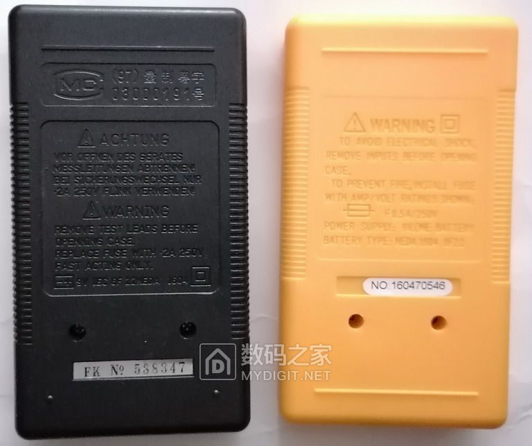

cdxwg 发表于 2023-9-9 11:35
说明即便是低档表,也有足够的空间缩水。
但外壳尺寸没有缩小
