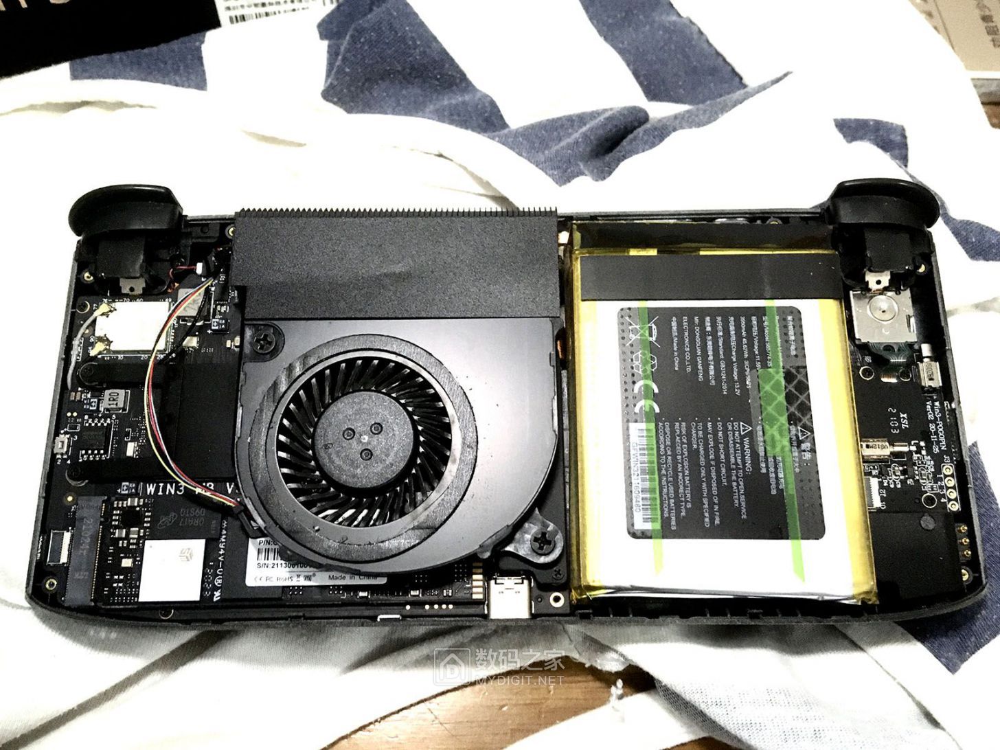

开始动手,拆掉外壳7个螺丝:
用指甲沿缝隙小心抠开卡扣,后盖热键是用触点与主板连接的没有排线,放心取下:
电池。3块串联,11.55V3950mAh,坚持个把小时没问题。不过我主要放底座上使用,所以不考虑续航问题:

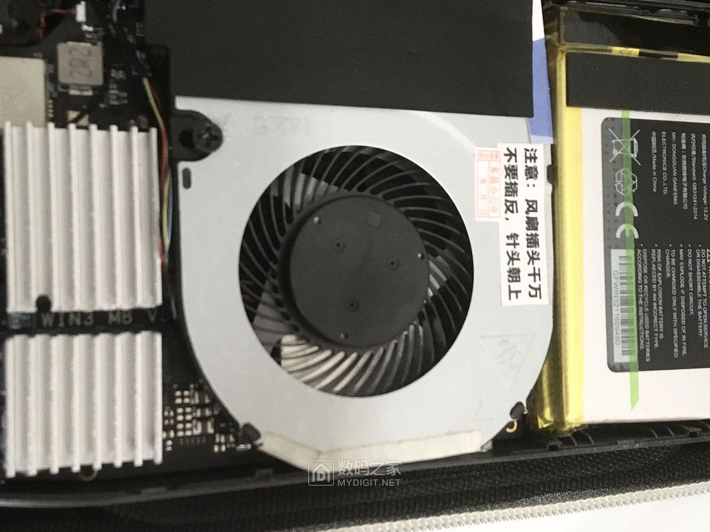

拆掉风扇上的两个螺丝,取下风扇,顺便清灰。过程中发生了意外,用力过猛把叶片捏掉了两个:
拆掉6个螺丝,取下CPU散热器和电源模组散热器,这两个散热器是分开组合起来的,这个设计好,有效避免两个不同器件之间的热能互相干扰:
擦干净原来的硅脂,换上MX-4,50块2克,用多一点心都在滴血…….:
三星980PRO,发热大户,标签都被我撕掉了,准备改散热。它的标签是防撕的,四个角有裂口,无法撕下。但这难不倒广大人民群众,很快我就找到了一个解决方法:从里往外撕!用一根粗钢针从标中部空隙穿过(储存芯片和内存芯片之间),向其中一头边旋转边拉动,很快就取下一头,另外一头就任你摆布了:
装好散热器、固态硬盘,在上面加了三块散热片加强被动散热,大的一块加到CPU散热的旁边;小的一块单独给硬盘主控散热,再用一小块铝片单独给储存颗粒散热,避免主控的高热能传导给脆弱的储存颗粒(实测硬盘温度从六七十度降到不超过50度):
第一次改好的效果,可以看到风扇有两个对称的叶片断掉了,但是实际使用影响不大,就是耳朵凑近能听到低频轰鸣声:
强迫症又犯了,不换不快。于是又找来一个以前给朋友的暗影精灵3改水冷时拆下的风扇:
对比一下原装风扇,大了一圈,安装孔也对不上,动用大小磨机、手电钻一起上阵,磨掉红色部分才能装得进去。然后接线也不一样,需要拆下旧线焊接上去。对色接线,旧风扇没有棕色就接蓝色,结果证明一举成功:
新旧风扇大小、安装效果对比,电源模组散热器上的风扇安装孔位置也得磨掉才能安装,只能上一个螺丝了,不过实测没有影响,怠速时的振动没了,因为出风口宽了一点,能更完全地适配散热器;功率也比原机1.7W要大(2.5W),散热效果非常好,一般使用根本感觉不到风扇的转动,偶尔响一下也不到2秒就慢下来了:
