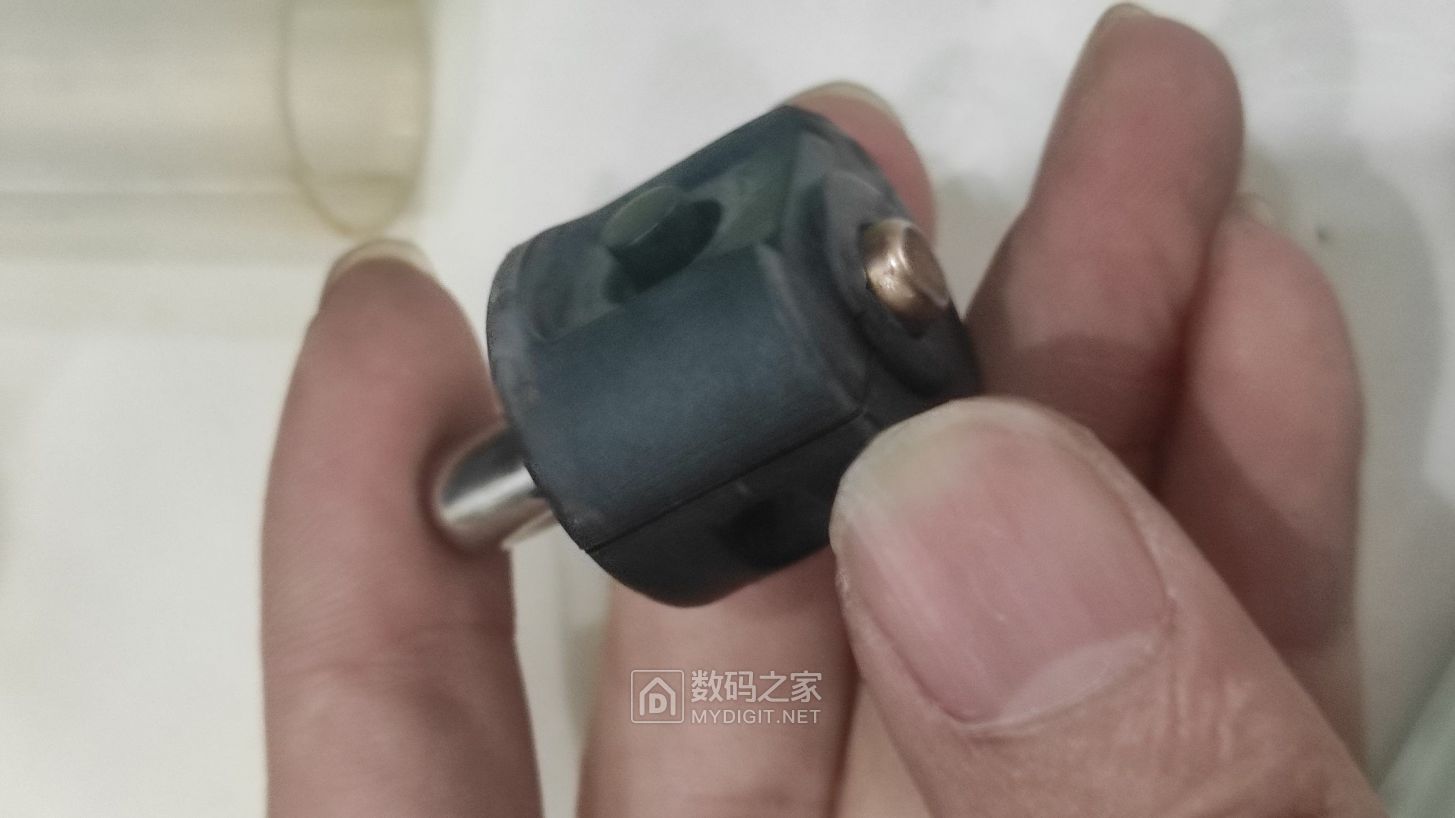

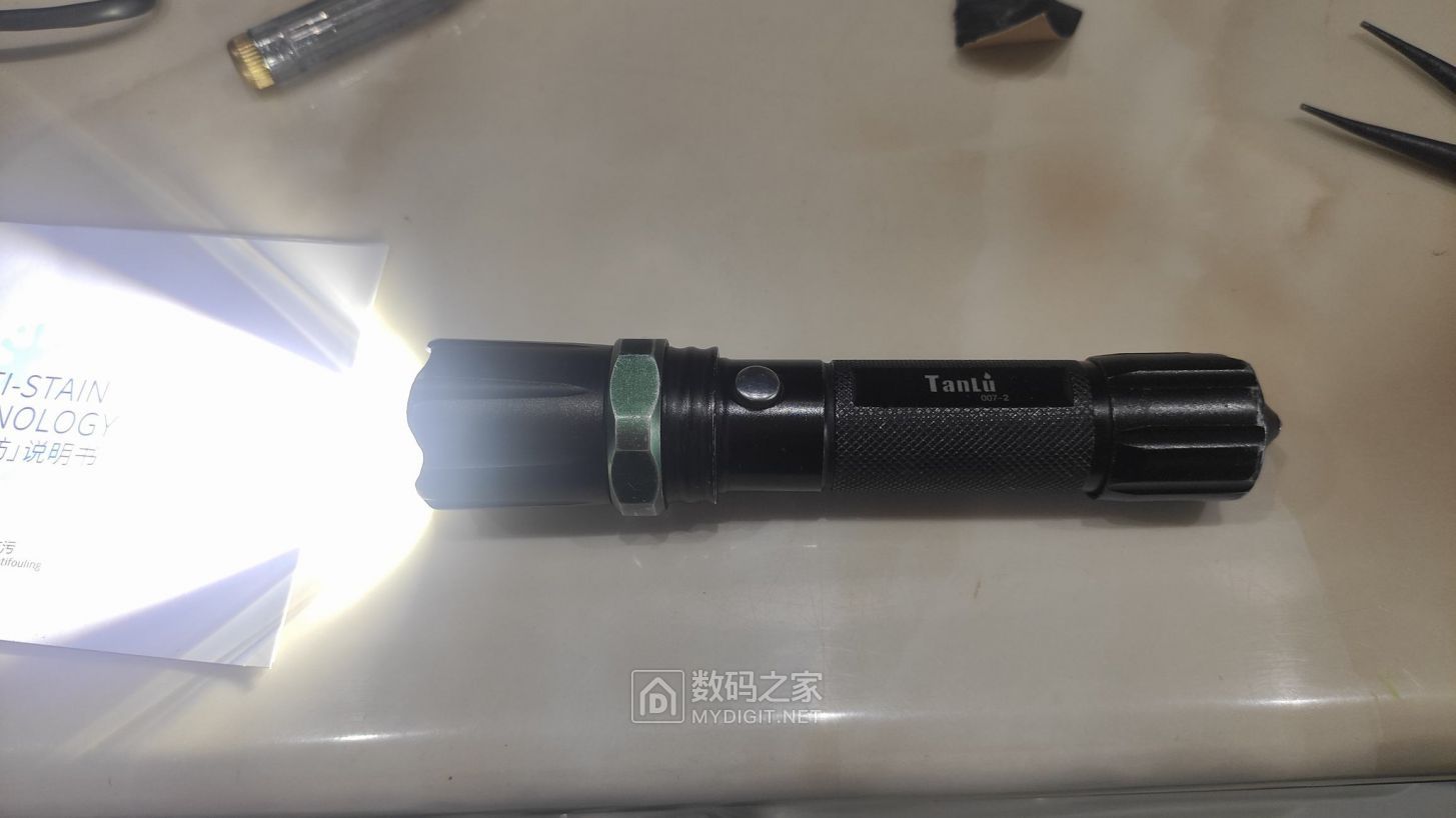

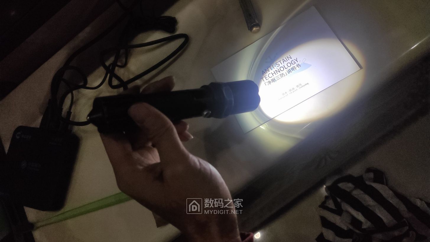

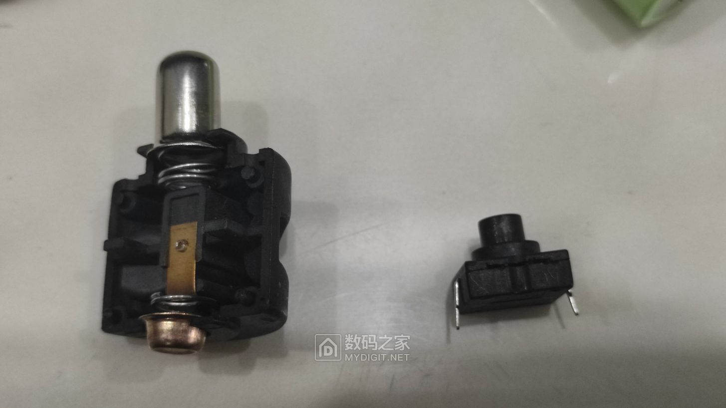

家里的手电筒很多,18650的,14500的,5号电池等等,18650可拆卸的强光手电有2个,但是好用的几乎没有,故障是开灯忽明忽暗,虚接,接触不好。常规操作就是在手上敲一敲,看运气,运气好敲一下就好了,运气不好敲到手软都不行。以前一直以为是娃拿去折腾摔坏了,今天有空一探究竟没原来错怪娃了··
废话不多说,拆···
忽明忽暗
退出电池
拆灯帽,凸透镜
拆灯头
看样子没长花啊,亮亮的挺健康

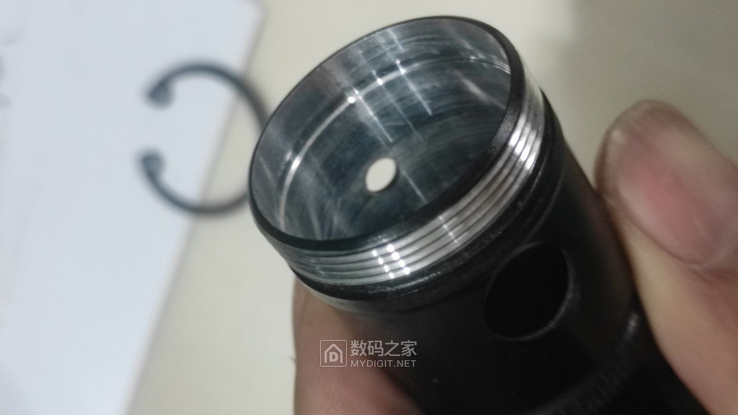

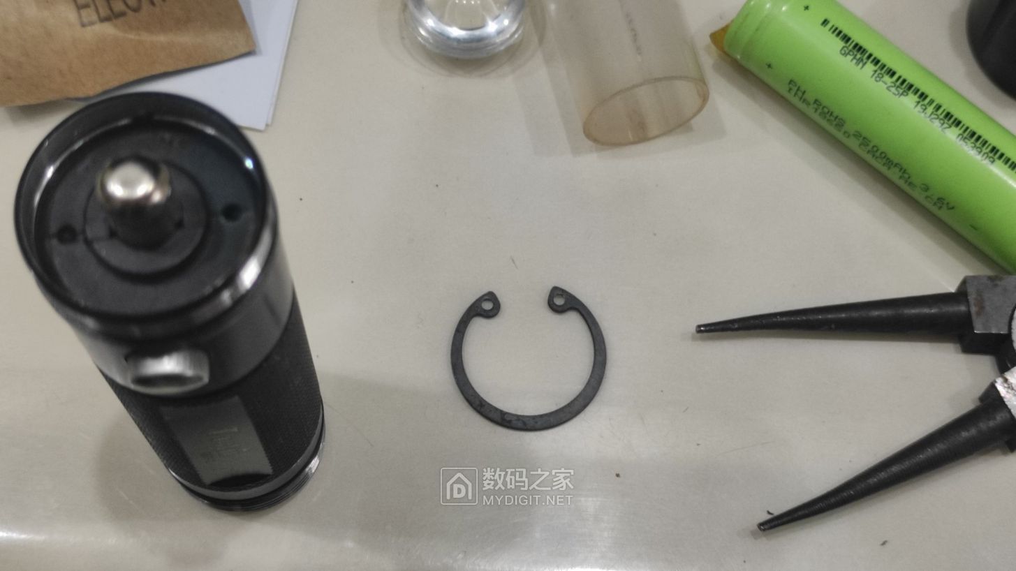

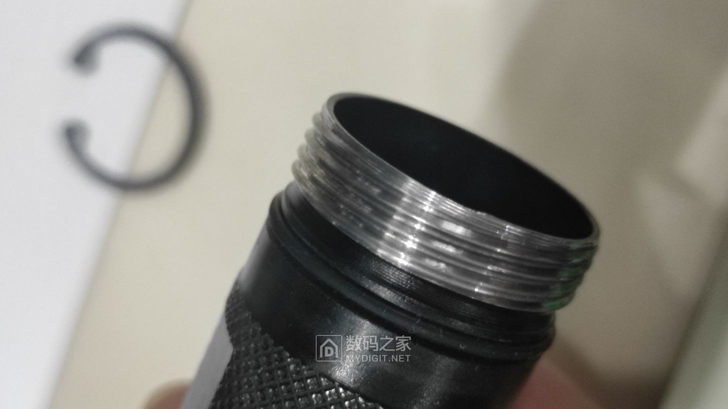

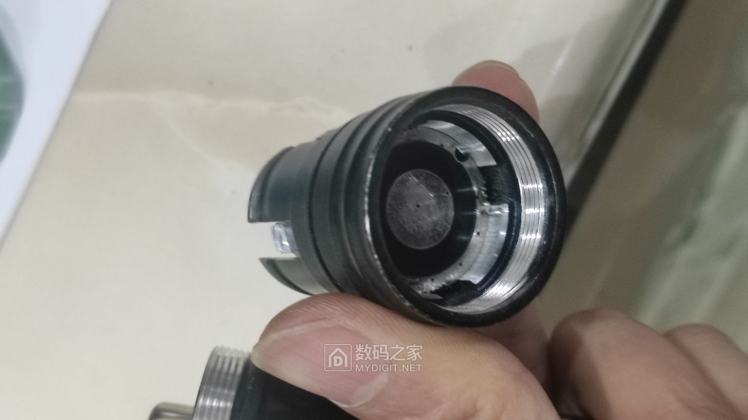

灯头拆下,漏出灯座,有一个卡箍,需要专用工具
轻松拿下

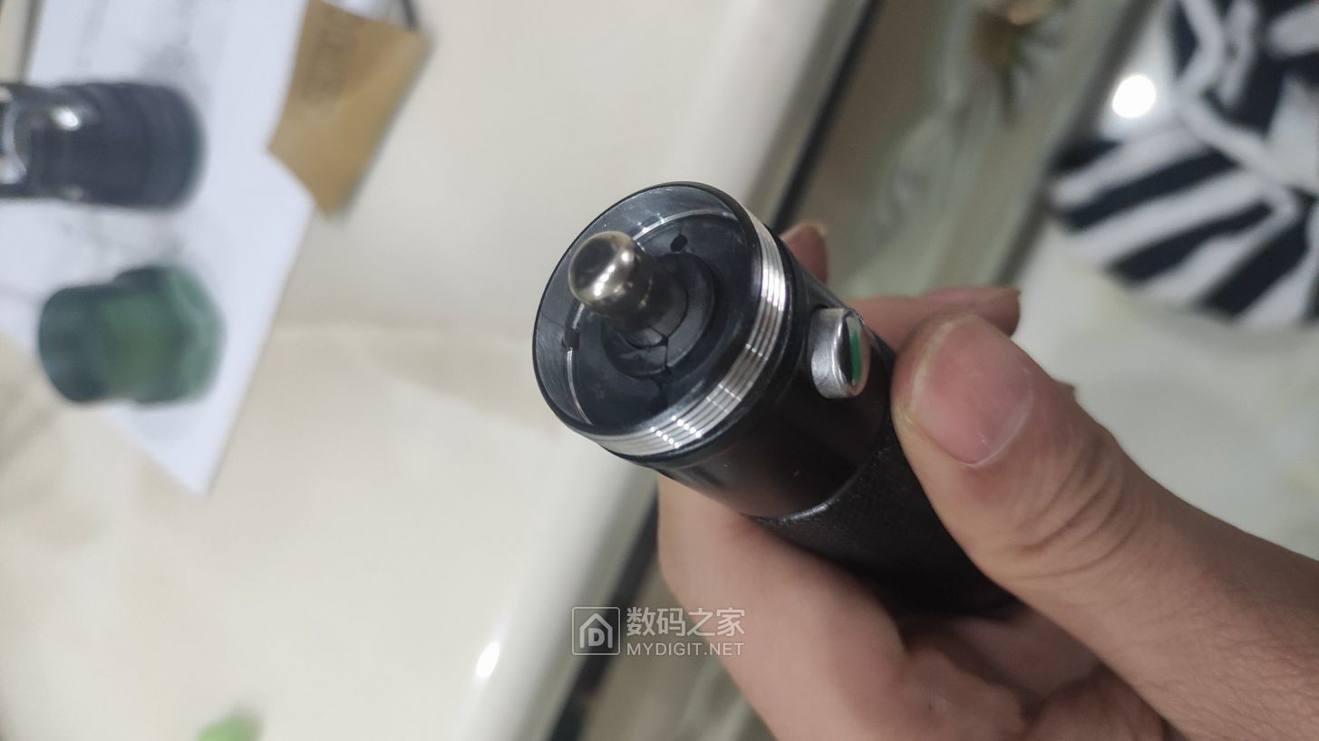

继续拆灯座
取出灯座
检查电连接,螺纹健康无锈蚀

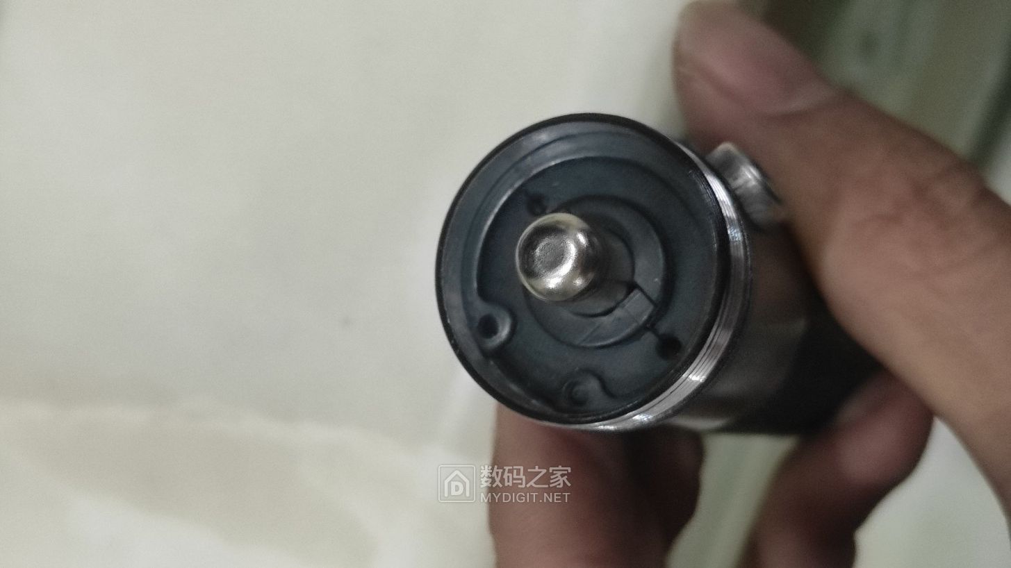

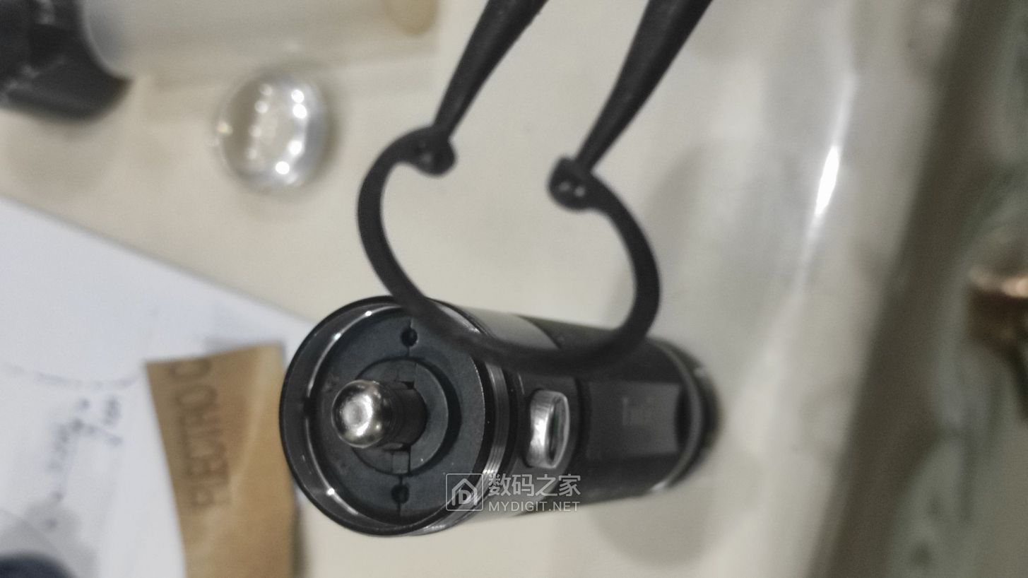

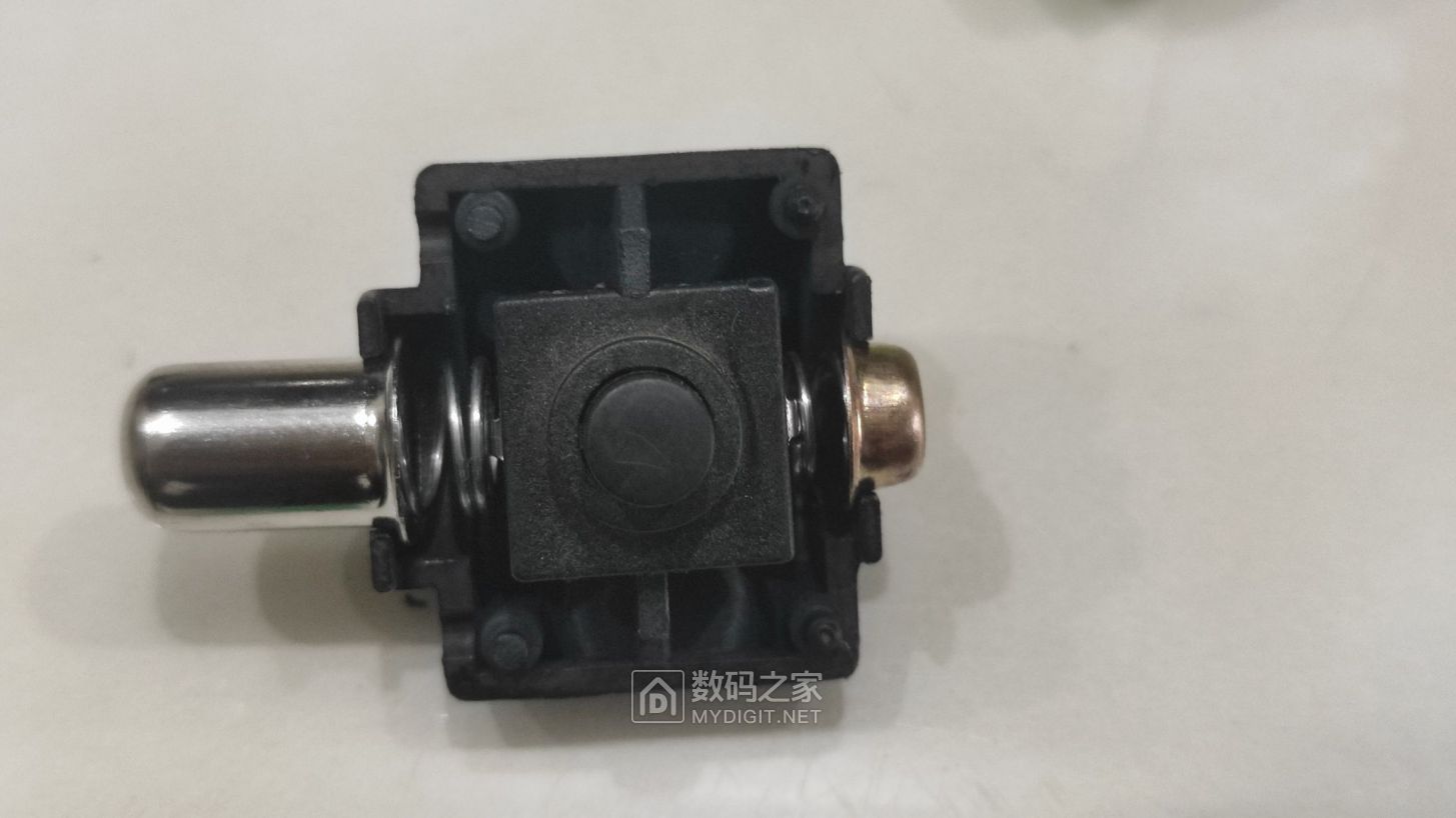

继续拆开关总成
直接掰开
取下开关,上下铁柱无锈蚀

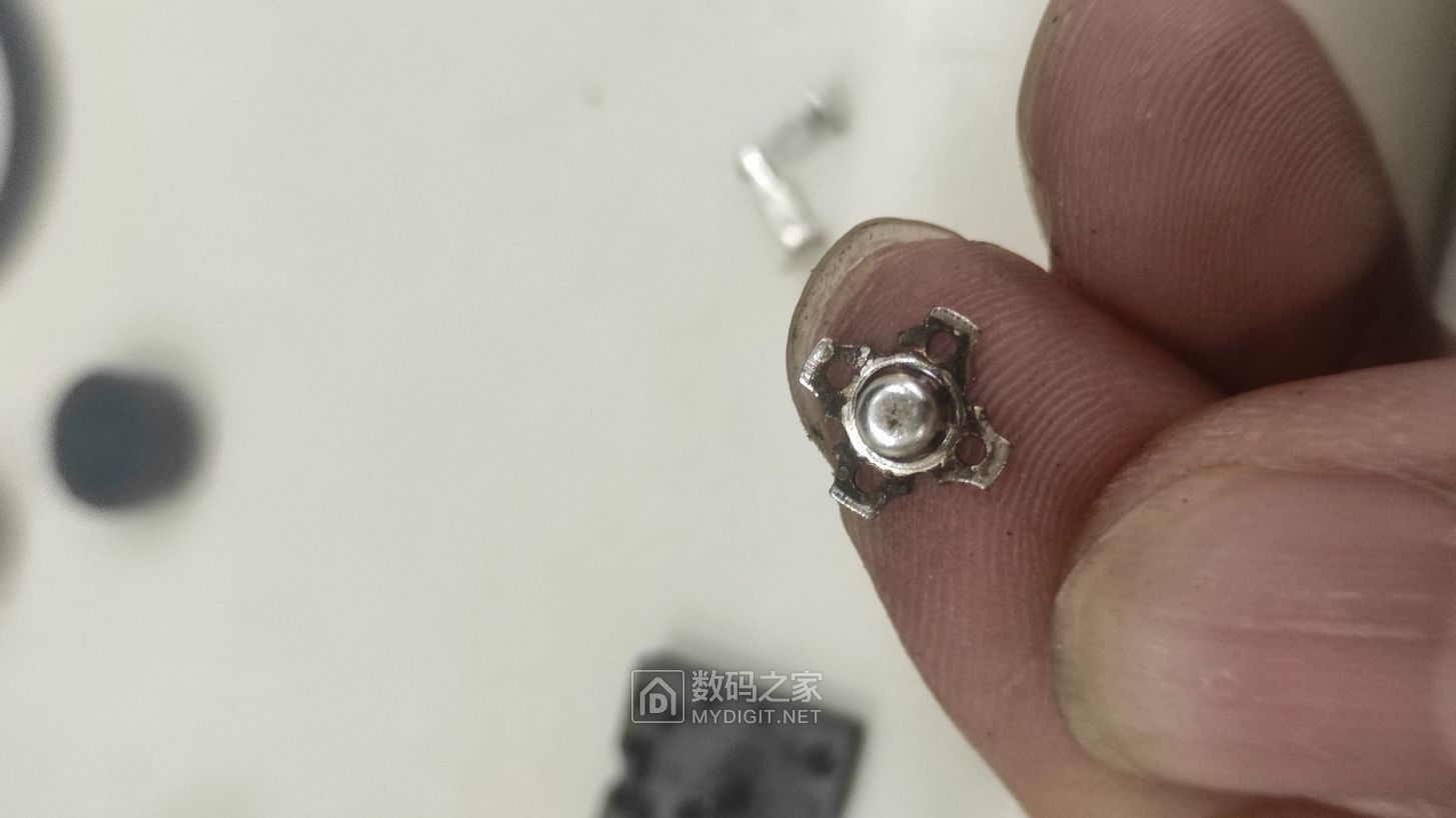

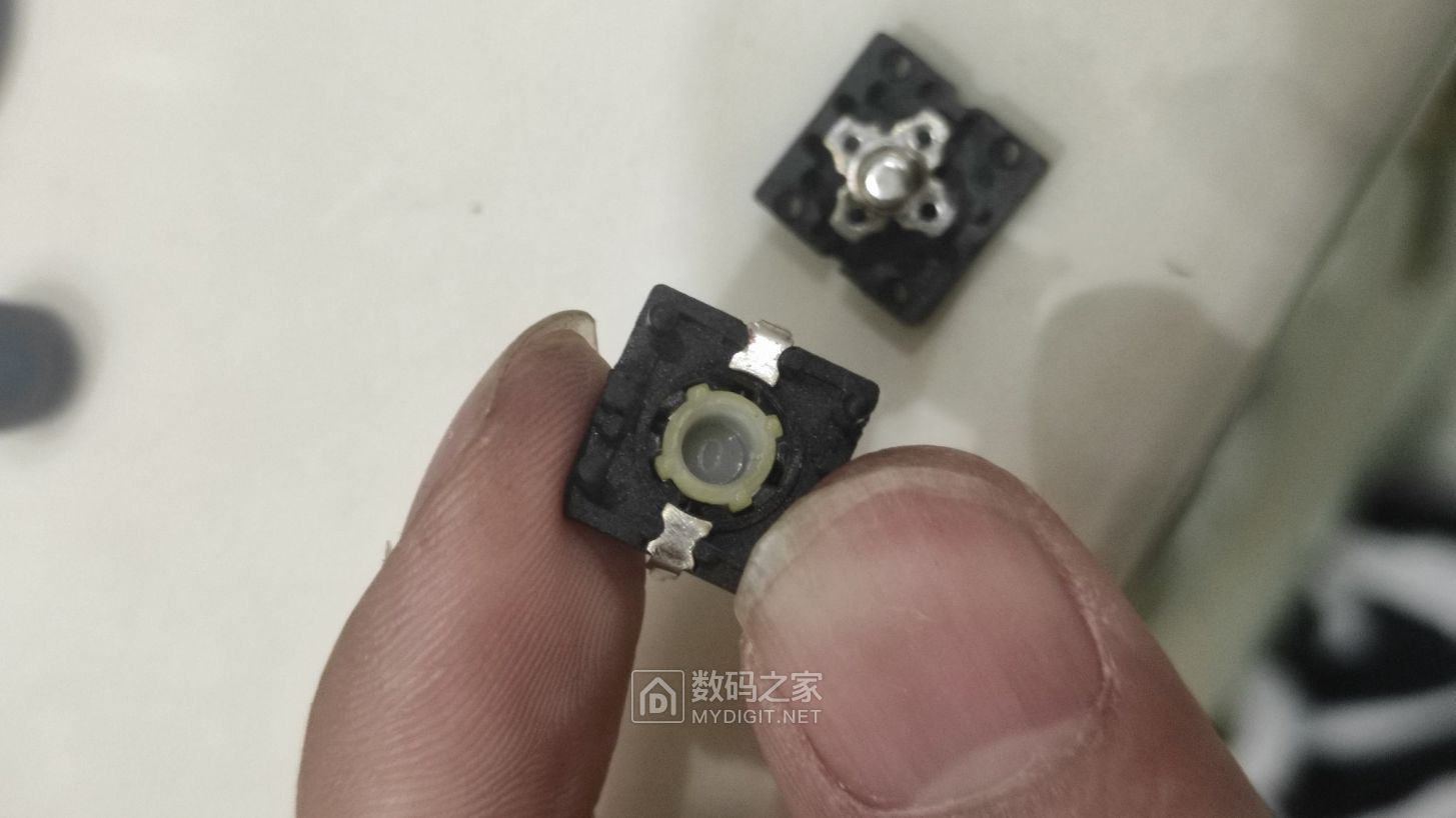

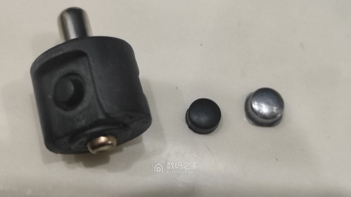

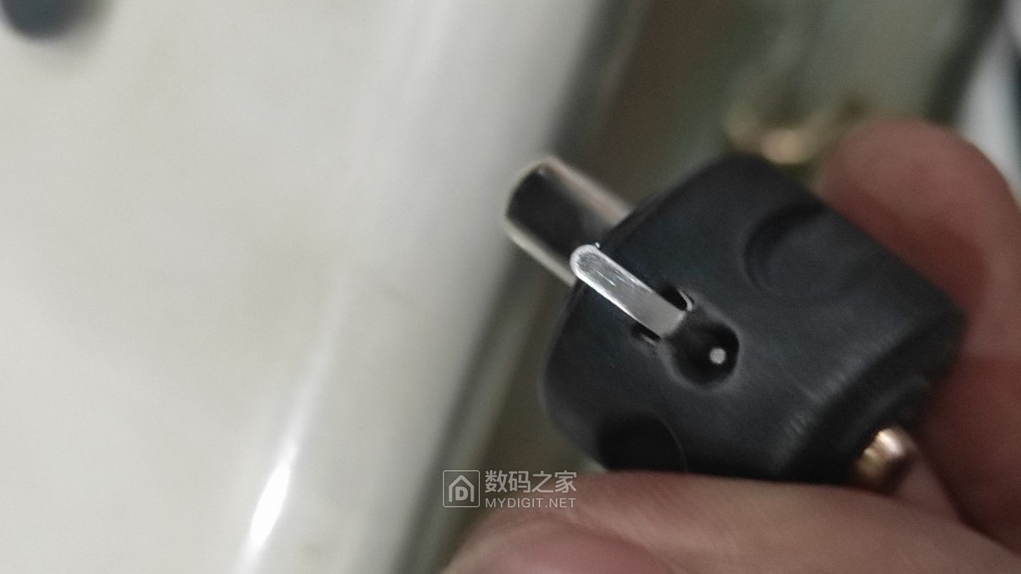

继续拆开关,开关有明显黄色粉末,初步判断是锈蚀痕迹

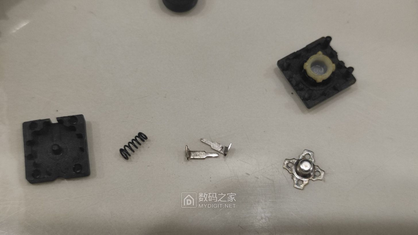

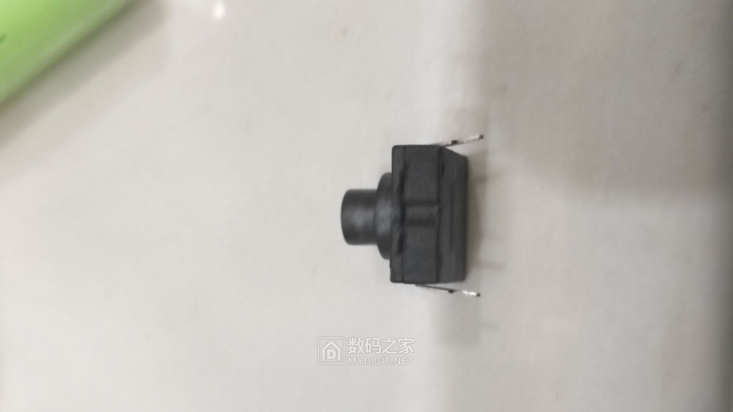

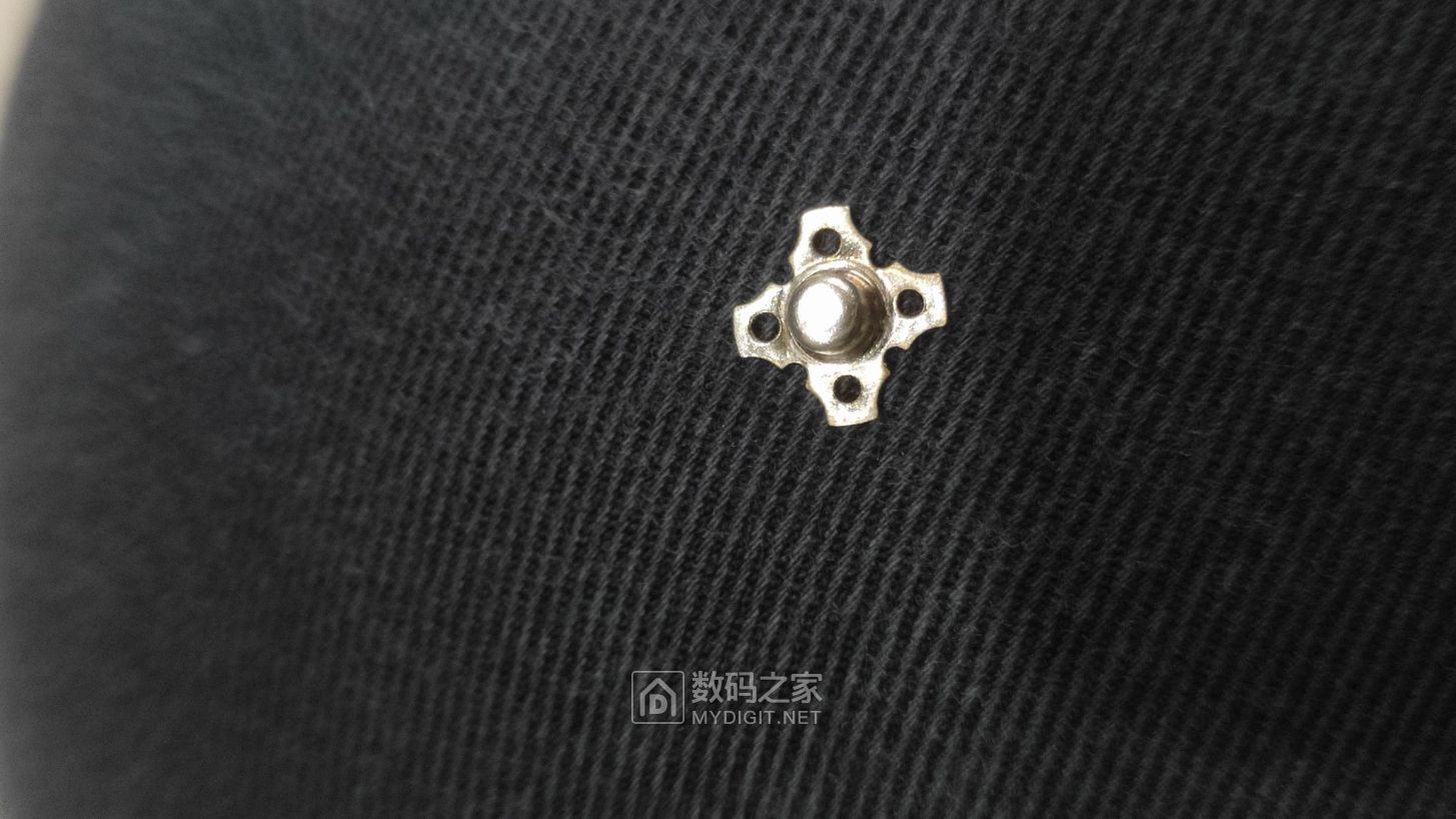

撬开开关,里面严重锈蚀,拿出砂纸慢慢磨把
这打磨技术各位看官觉得如何?
就绪打磨触脚
清理残渣
重新组装
欧耶,再也不闪了,感觉亮度都提高了,打完收工···

发表于 2023-10-12 11:43:00 | 显示全部楼层
一般都是开关
发表于 2023-10-12 11:43:15 | 显示全部楼层
用不了多久又会复发,这不是锈蚀,应该叫烧蚀?
用电子开关的能避免这种现象
发表于 2023-10-12 11:43:41 | 显示全部楼层
其实买点无水酒精,把开关泡一会,多按几次后,再把酒精甩干,一样可以解决这个问题,省下全拆开了;千万不要用WD40,那东西腐蚀性太强了。

开关金属件太差了 ,应该用镀镍或镀金磷青铜,铁的避免不了生锈失效。

发表于 2023-10-12 12:31:20 | 显示全部楼层
应该是大电流开关的时候电弧造成的,不能全怪环境。 高亮的灯电流也很大,开关切断的时候会有拉弧灭弧的,对开关触头有烧蚀。

 楼主| 发表于 2023-10-12 12:59:32 来自手机浏览器 | 显示全部楼层
goldkey 发表于 2023-10-12 12:31
应该是大电流开关的时候电弧造成的,不能全怪环境。 高亮的灯电流也很大,开关切断的时候会有拉弧灭弧的, ...
正解,目测是电流引起的黑绣,不同于水分引起的黄锈

以前弄汽车喇叭弄过一回。把触点用黄油封上就不打火了。我家也有一个手电也是这样,我一直以为是灯头那接触不好,原来是开关的问题。回去也弄弄
发表于 2023-10-12 14:58:26 | 显示全部楼层
最近发现还有一种原因,电池内部松动。我的一只微笑鲨的小手电,被儿子摔得惨了,一直是时亮时不亮的,前面折腾半天都没弄好,后面很偶然才发现是电池里面松动了。摇一摇能感觉到电池内部有东西晃动!

这类开关价格低,铁的。
发表于 2023-10-12 15:30:27 | 显示全部楼层
换一个小开关
发表于 2023-10-12 15:36:57 来自手机浏览器 | 显示全部楼层
安个电子开关行不行啊?
